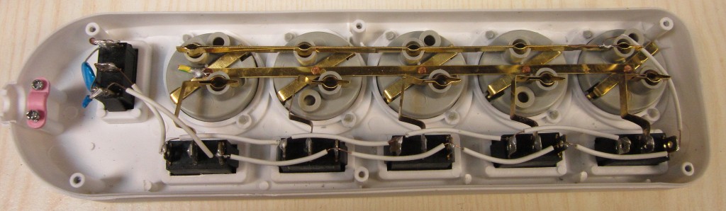

а чему ты удивляешься???? сетевой фильстр должен выдержать нагрузку в пиковом значении 1,5 кВт... эти выдержат!!!! чем они плохи???? те что китайчкие??? но японский думаю если и производят то стоить будут раз в 10 дороже....

они плохи тем, что позиционируются как сетевые фильтры, но на самом деле являются красивыми переносками-удлинителями с выключателями.

Приобрел сетевой фильтр. Привлек он меня наличием выключателей на каждую розетку.
Имея опыт эксплуатации китайских поделок сразу разобрал для ревизии.
И что бы вы думали … На фото видны внутренности его. Обратите внимание какой проволчкой соединены выключатели. При этом на его корпусе обозначена нагрузка 2,5 кВт. Я бы назвал это сплошным и тотальным предохранителем. Жаль не сфотографировал упаковку, на которой описаны все люксы этого «чуда». Там и защита от перенапряжения, от импульсных помех, от перегрузки (это точно) и всяко разно… Как обычно пришлось все перепаивать.
Даже не знаю, что DenisSDS ответить.

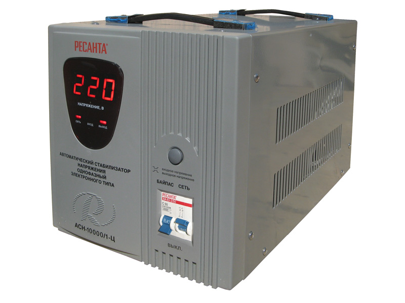

У меня в гараже вот такой стабилизатор стоит (на фото) на 10 кВт. Хорошая штука.
Принцип действия: переключение обмоток трансформатора при помощи реле.
Правда когда сосед по гаражу начинает варить отключаю его. Начинает учащенно в такт сварке щелкать реле. За контакты боюсь, могут пригореть, залипнуть.
На входе стабилизатора самое низкое напряжение наблюдал 164 v.
На выходе держит 220 v в пределах допуска. Хотя индикатор всегда 220 показывает (китайцы их мать).
В общем рекомендую.
Правда есть еще стабилизаторы на симисторах. Те бесшумно работают, и напряжение на выходе не ступенчато регулируют. Но дороже.
Есть еще стабилизаторы по принципу реостата работающие. Эти не советую. У них графитовое калесико по обмотке елозит. Место контакта выгорает.
Стабилизатор брать надо с запасом по мощности. Мой 8 кВт держит, зимой такая нагрузка ему не редкость. Греется.
На лето увожу на дачу. Там тоже выручает.

Жееееесть! :o
Пойду у себя все фильтры разберу...
Добавлено спустя 1 час 40 минут 16 секунд:
Разобрал - та же херь, только перемычки по мощнее.
Вот пи#@ры!!!

Ну а что вы хотите когда в три дешево покупаете, да еще и нонейм китайский. Китай страна подделок, я обычно их удлинители после покупки перепаиваю толстыми проводами. Хотите более менее защиту - покупать надо известных производителей и за нормальную цену. К примеру ту же APC...
