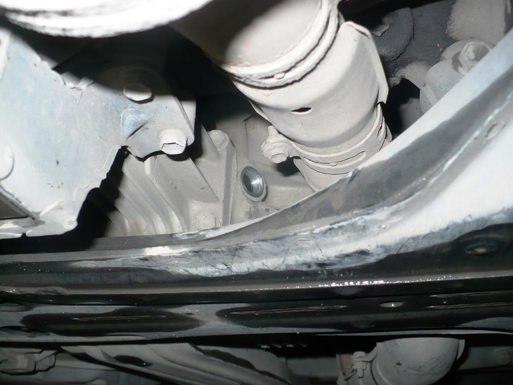

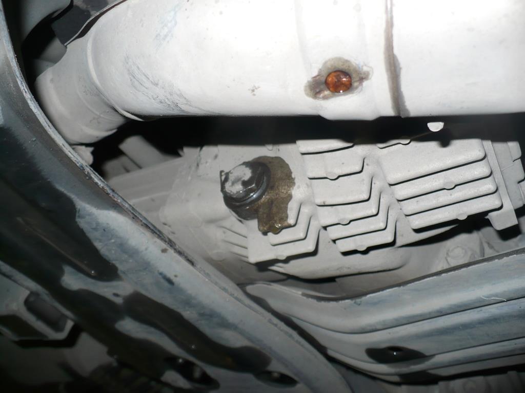

А кто-нибудь скажет где находится заливная пробка на раздатке на SV55?
Как менять масло в раздатке SV55 ??? (просто не уверен на 100%, что мне в сервисе его поменяют, скажут, что поменяли и всё, ведь Ardeo у нас в городе 2 шт., причём не уверен ,что вторая 4WD) :dash:
Ardeo SV55 '99
Corolla EE111 МКПП '98
15-ка '00
 Заголовок сообщения: Re: Две сливные пробки на АКПП!? Замена масла в дифференциале?
СообщениеДобавлено: 22 фев 2011, 12:14
Репутация: 2026
Две пробки, контрольная, она же для заливки и вторая, для слива. Ничего сложного. У тебя книги нет разве?
