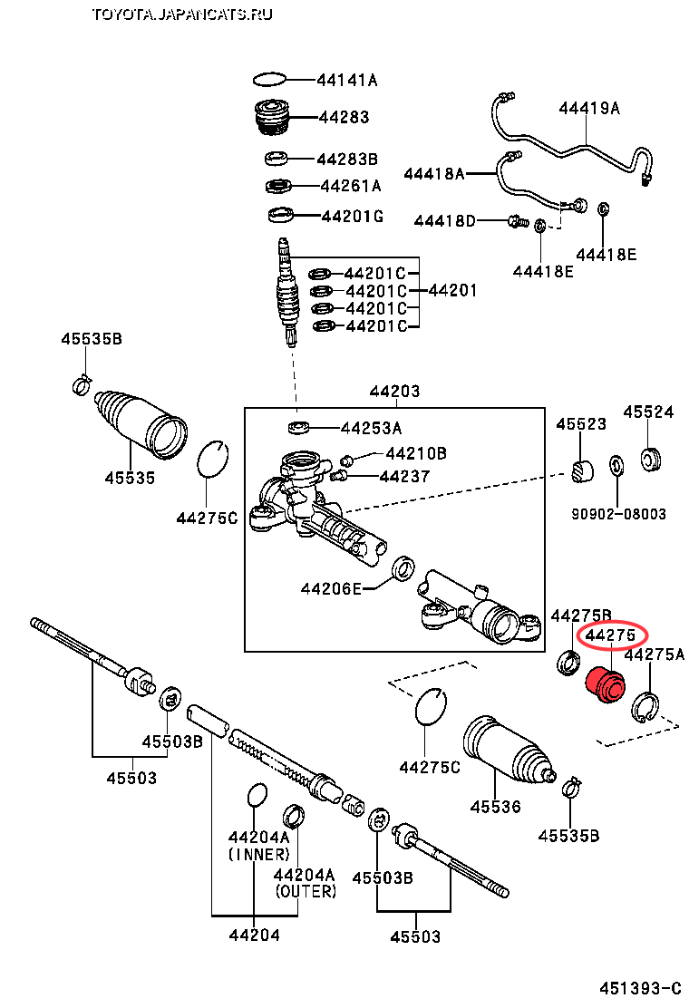

У меня и рулевые наконечники и карданчики в рулевой колонке - новые, а вот когда потихонечку едешь по гравийке или по ямкам отдаёт в руль, вот я на тазах менял втулку рулевой рейки, может и здесь такая-же песня. На тазах рулевые тяги крепятся через саленблоки, а у нас напрямую, рулевой наконечник > рулевая тяга > рулевая рейка, и все удары на прямую от колеса идут на рейку.
Я уже купил втулку, потеплеет буду менять. Может кто менял, поделитесь опытом.

Привет всем!сразу к делу,не видел еще ни одного ремонтника который бы совладал с рейкой,хотя общаюсь с ними каждый день.(работаю в магазине зап.частей) если бьет в руль сто проц. крестовины.глухой стук это скорее наконечники,чем сама рейка(смотрите внимательнее).когда ремонтники кивают,типа рейка стучит,перепроверь сто раз.потому что у них это козырная отмазка,когда не знают в чем причина.лишний раз туда лучше не лазить,а если совсем припекло,то надо самому,потому что лучше никто не сделает.при небольшой течи надо заливать не всякую хрень типа АТФ,а лить жижу спец-но для гидрача в составе которой уже есть герметик (STEPUP или HIGEAR).сальники от АТФ бухнут и перепускают,вот и течет.и лить после герметика опять АТФ не имеет смысла опять потечет со временем.всем удачи.

Я купил 2 сальника они по бокам ставятся это можно поставить не снимая самой рейки?

Как ты себе это представляешь????????????ты сальники через тягу будешь натягивать!!!!!!!!!можно не вытаскивая червяк рулевой,если откинуть тяги и наконечники.Это всеравно,что заниматься сексом в гамаке и стоя :lol:

Понятно,значит снимать и заодно все перебирать.
А там всего 3 резинки как мне сказали(2 сальника по бокам и 1 кольцо с верху?)

Насколько я помню резинок там действительно три(недавно на работе в программе смотрел)Да,лучше снять целиком,заодно крестовинки проверишь,вдруг люфт есть.если что у них размер 16мм диаметр стакана и высота на 40мм.Если что могу помочь с оригинальными номерами и аналогами.
