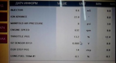

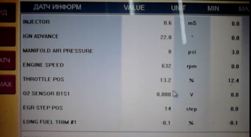

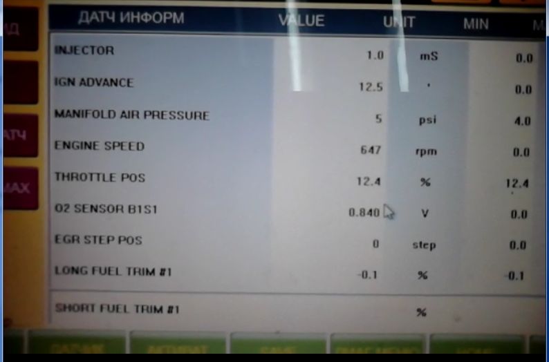

Вот данные сканера заснял как Владимир Бекренёв описывал. Надеюсь отпишется что не так.
Первое фото: режим холостого хода
Второе Фото: в обеднённом режиме (ECONO)

 Заголовок сообщения: Re: Надумал капиталить .
СообщениеДобавлено: 23 ноя 2014, 01:16

Добрый день!
Всегда удивлялся оптимизму и напору русского человека.
Ремонт дело хорошее,но на коленках делать его опасно.Вы тратите некую большую сумму денег,
и в итоге из-за мелкого нюанса весь ремонт "насмарку".
Для ремонта необходимо мотор демонтировать
Нужен инструмент и знания( Напомните как вы замеряли и чем допуски в канавках колец? геометрию цилиндров?)
Ну и напоследок качественные запчасти и деньги.(Шатунные болты и болты крепления головки требуют обязательной замены)
Несколько советов. По клапану EGR. Тем кто кричит, что его нужно глушить- пусть глушат- наука не для них.
Что бы грамотно убрать эту систему нужно вносить изменения в работу блока управления двигателем.Расчет
формирования топлива производится совместно с работающей системой EGR. Без системы вы получаете
повышенный расход топлива. Доказана практикой.Задумайтесь почему инженеры придумали такой сложный
коллектор на моторах с непосредственным впрыском топлива?(как мешок для сбора мусора)На современных непосредственниках
нет привычной системы EGR,но есть изменяемые фазы валов и с помощью изменения фаз осуществляется оставление части газов в камере сгорания.
Датчик кислорода- это основной элемент по правильному формированию топлива.Да в обеднёнке он не работает.
Но в обеднёнке и двигатель работает малое количество времени. Лампа эконом вовсе не показатель работы мотора в обеднёнке.
Теперь по существу вопроса. По дате.
На первом фото видно, что время впрыска завышено. 1мс очень много.Норма -0,3-0,6 на прогретом моторе. У вас проблемы либо
с подачей топлива либо с подсосом воздуха. Да, и переведите сканер в отображение давления в кРа - в обычном режиме 30 а обеднёнке 52.
Сканирование вы делали сразу после снятия АКБ по этому у вас в дате нет коррекций. Покатайтесь и замерьте снова -это важно для поисков проблем
высокого времени впрыска.
Удачный ремонтов. С уважением Владимир Бекренёв.
