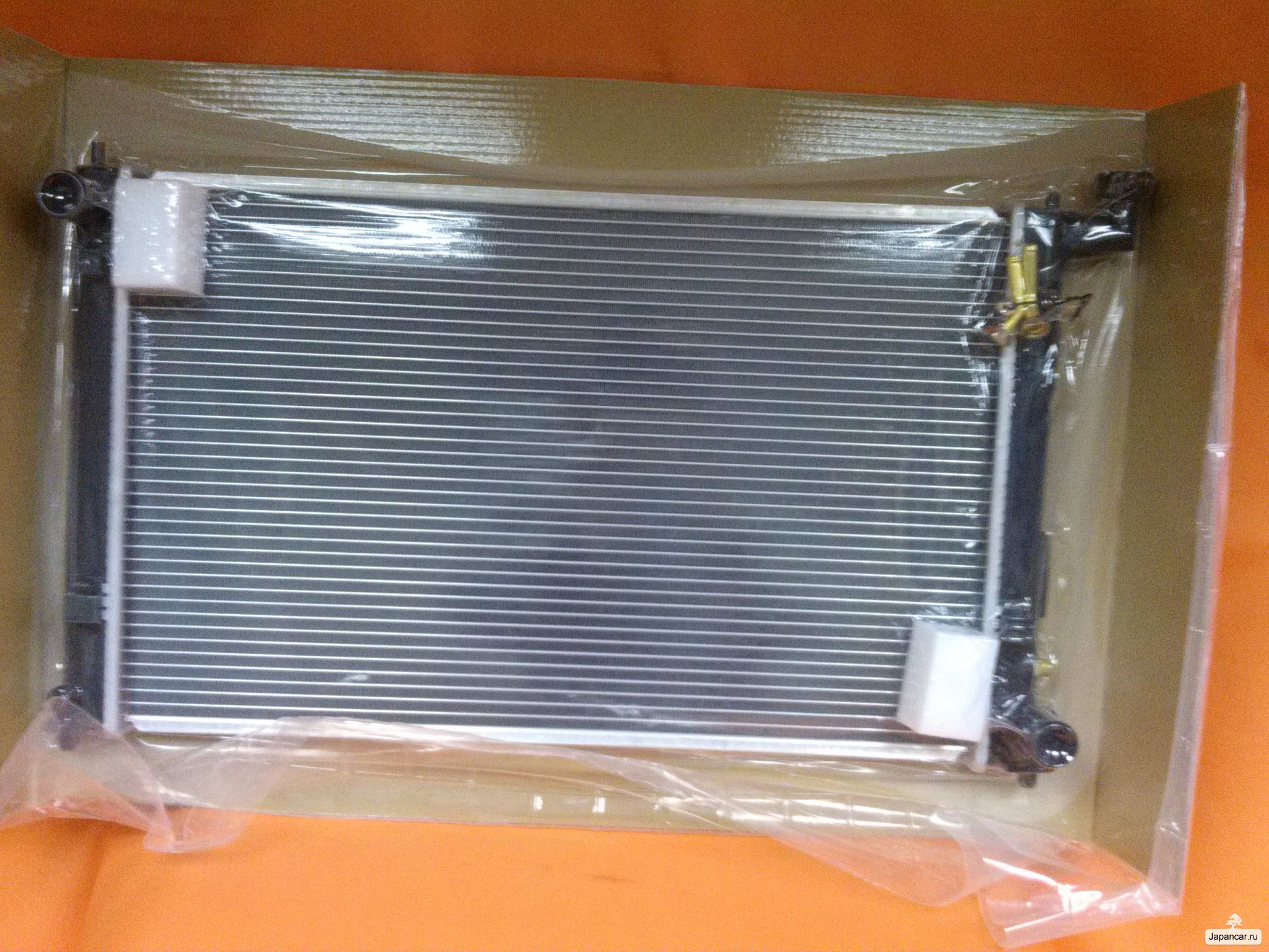

25 января потек очередной радиатор охлаждения, который поставил 25 ноября примерно.
Как начались морозы под -30С, начал течь по стыкам на холодную. Как машина прогревалась, течь переставал. Проходил два месяца. Сейчас заменил на контрактный. Ну их, эти дубли....
Фото потекшего радиатора:
Комментарий к файлу: потекший радиатор
radiator.jpg [ 521.27 КБ | Просмотров: 2121 ]
