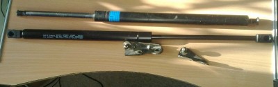

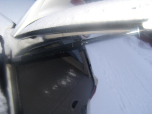

Купил дубль за 460 руб в магазине ЭВЕРЕСТ Новосибирск. Один в один как оригинал
883128.JPG [ 26.06 КБ | Просмотров: 5776 ]
883137.JPG [ 17.99 КБ | Просмотров: 5776 ]
 Заголовок сообщения: Re: Аналог амортизатора двери багажника на Ардео...
СообщениеДобавлено: 06 мар 2013, 19:34
Так они уже готовые?, поставил и всё?, переделывать\сверлить\клепать ничего не надо?

Если я не ошибаюсь 460р за один амортизатор.
hell777 не обратил внимание на следы установки амортизатора?, хотя я их подкрашивал :wink:. Я их ставил себе, при -20 не держат. А может новый комплект привезли, хотя вряд ли, зачем привозить новые, если не продали старые?
Добавлено спустя 1 день 1 час 8 минут 35 секунд:
После личной встречи с hell777 убедился, что это те самые амортизаторы, которые я уже ставил себе и сдал обратно в магазин. Держат они слабовато. Может этот конкретный экземпляр слабоват, а может...

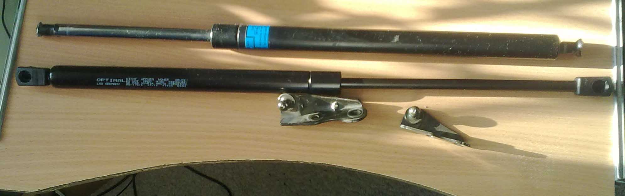

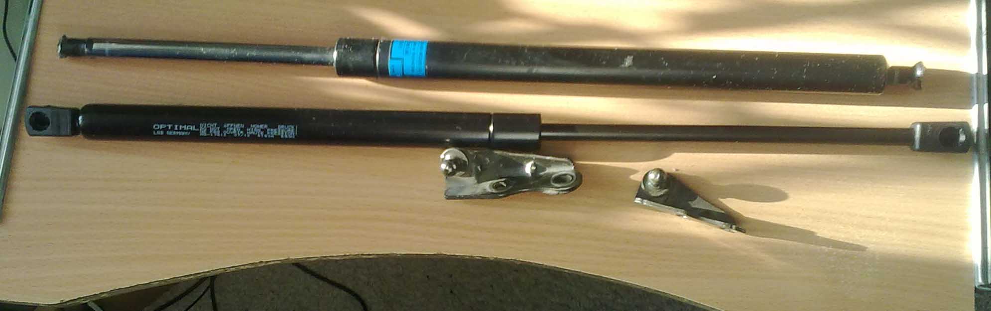

Забрал, вчера с exist амортизатор Optimal ag-17412 по цене 501,27
12345.jpg [ 65.78 КБ | Просмотров: 5735 ]
По длине оказался на 5 мм больше чем, родной (если мерить между центрами креплений). Немного пролетел, но думаю не страшно, в принципе можно немного подточить пластиковые наконечники.
В каталоге оказалось длинна амортизатора берется не по общей длине, а по расстоянию между центров крепления.
Родные кронштейны взял со старого амортизатора, пришлось поработать ножовкой.
Старые кронштейны встают в зажимы нового амортизатора, как родные.
На выходных поставлю, отпишусь как работает.
