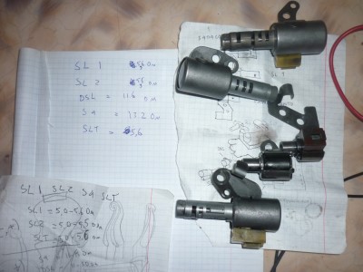

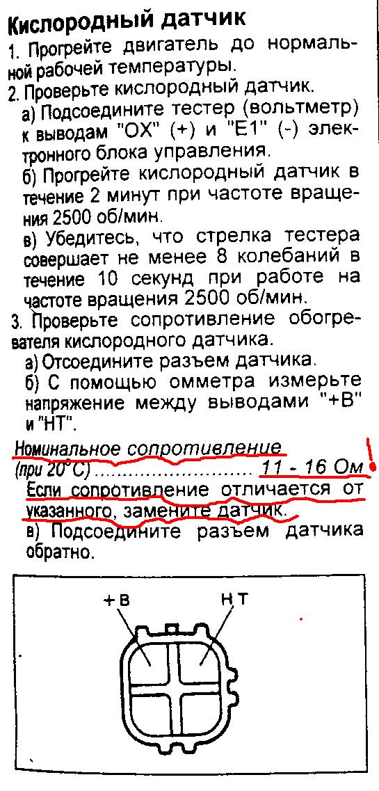

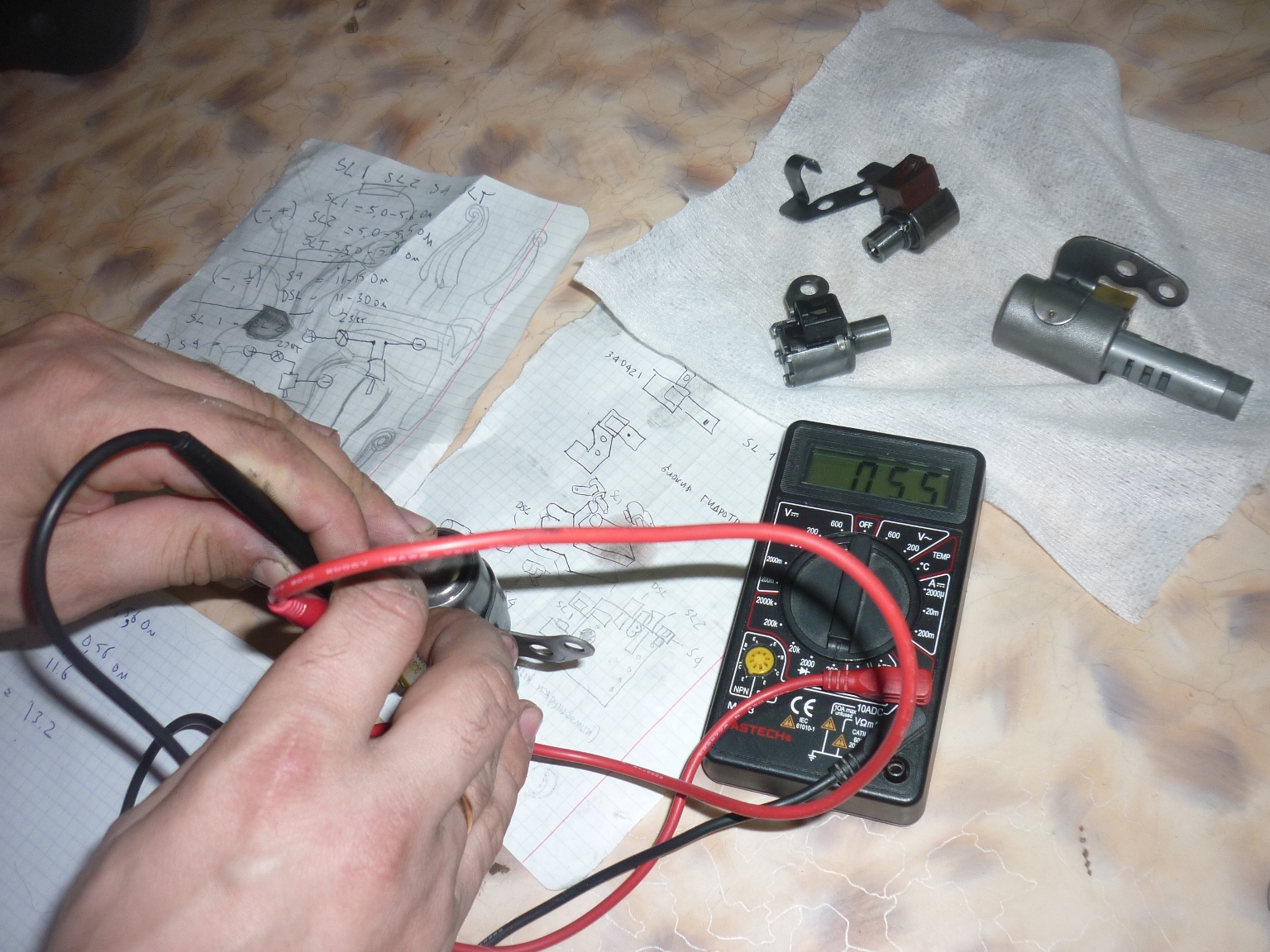

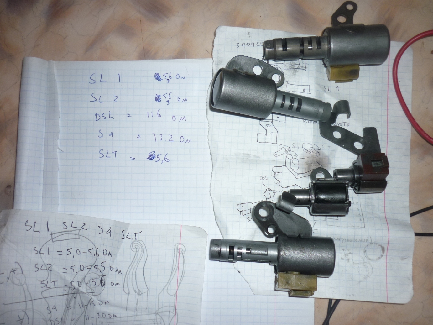

Я ж ссылку на тему не зря давал. Там есть примеры с кислородным датчиком, есть вырезка из букваря вот эта. Ты все по ней делал? Сопротивление катушки на датчике мерял на снятой фишке?

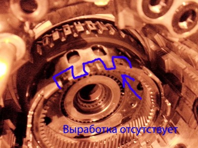

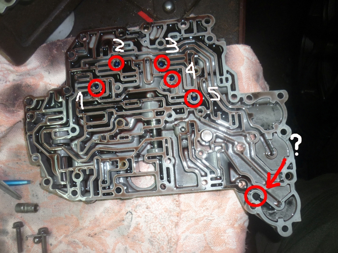

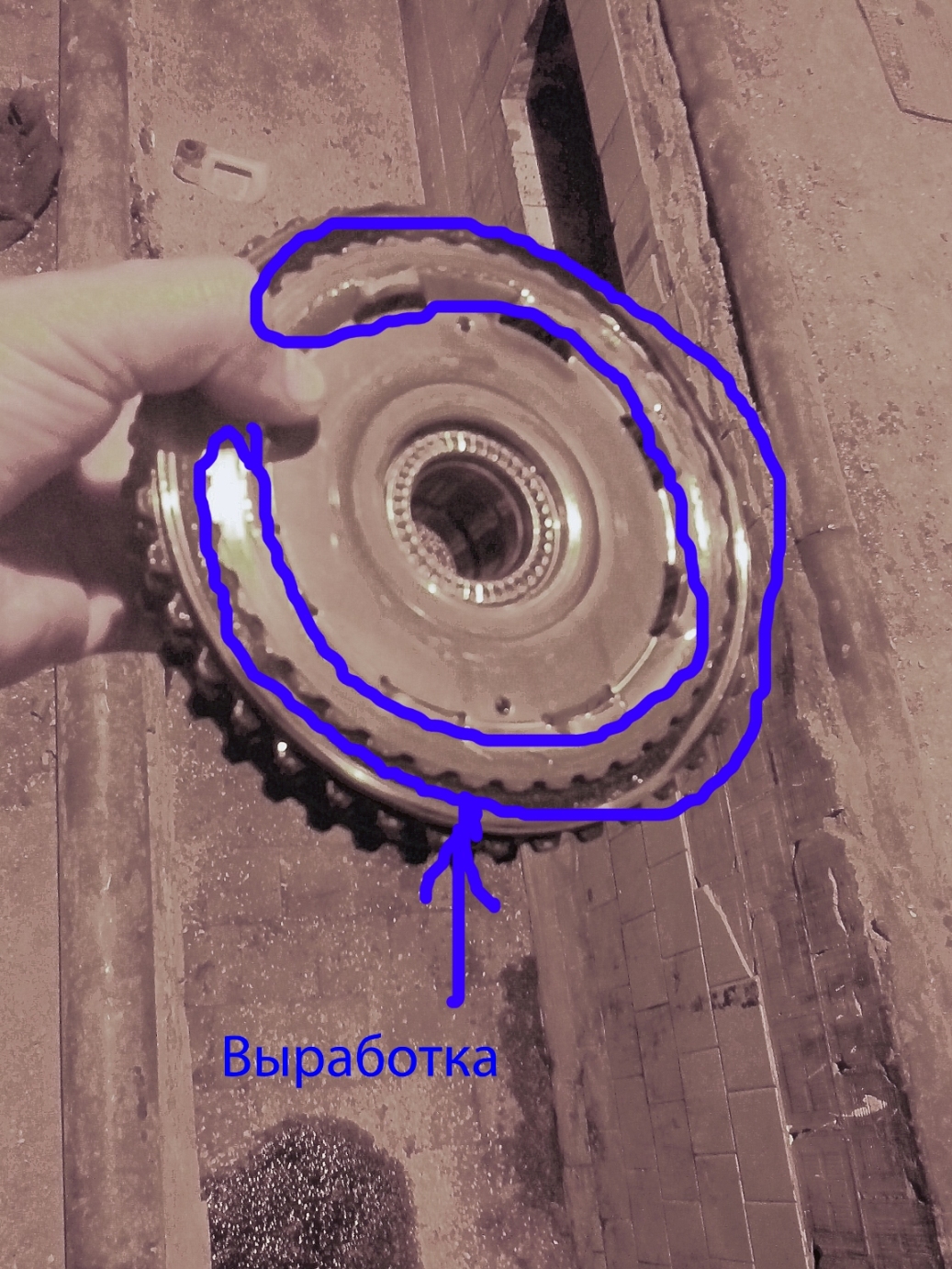

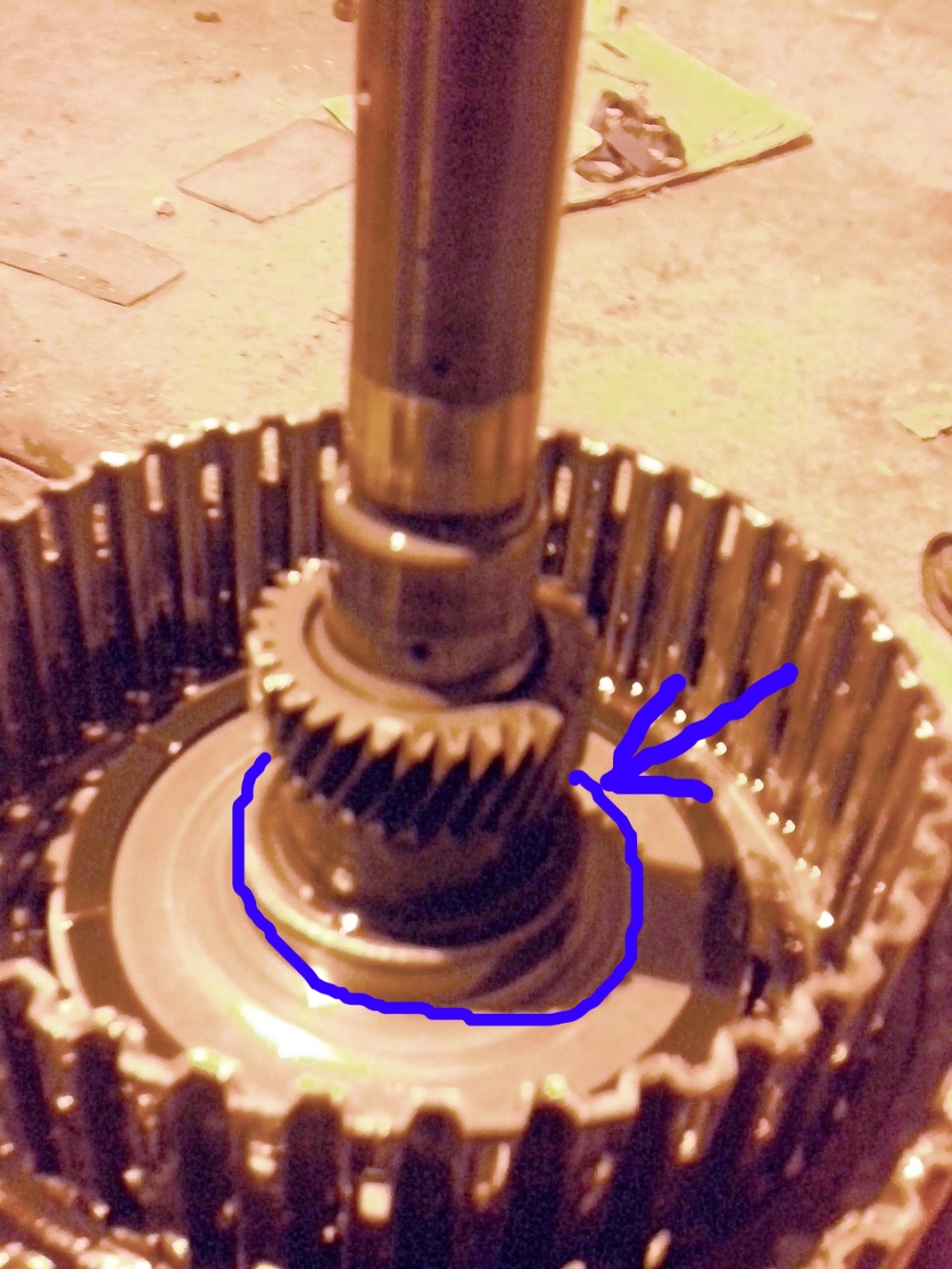

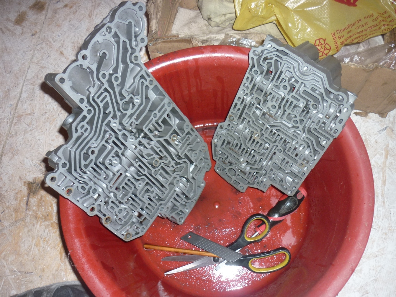

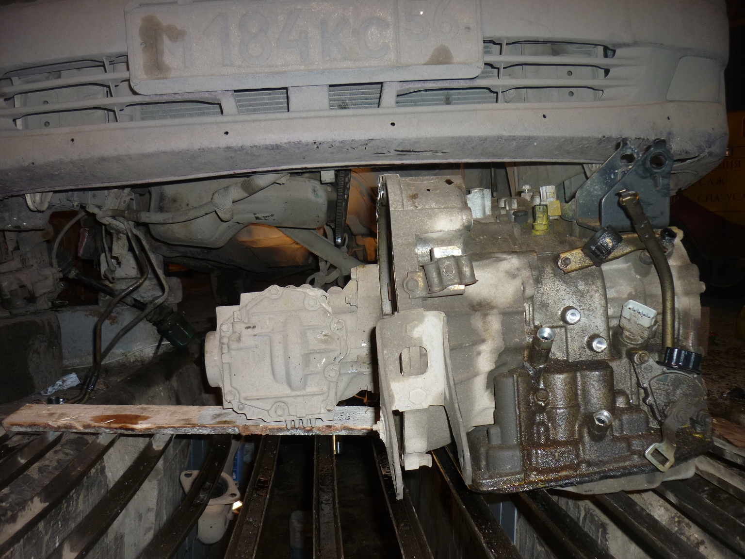

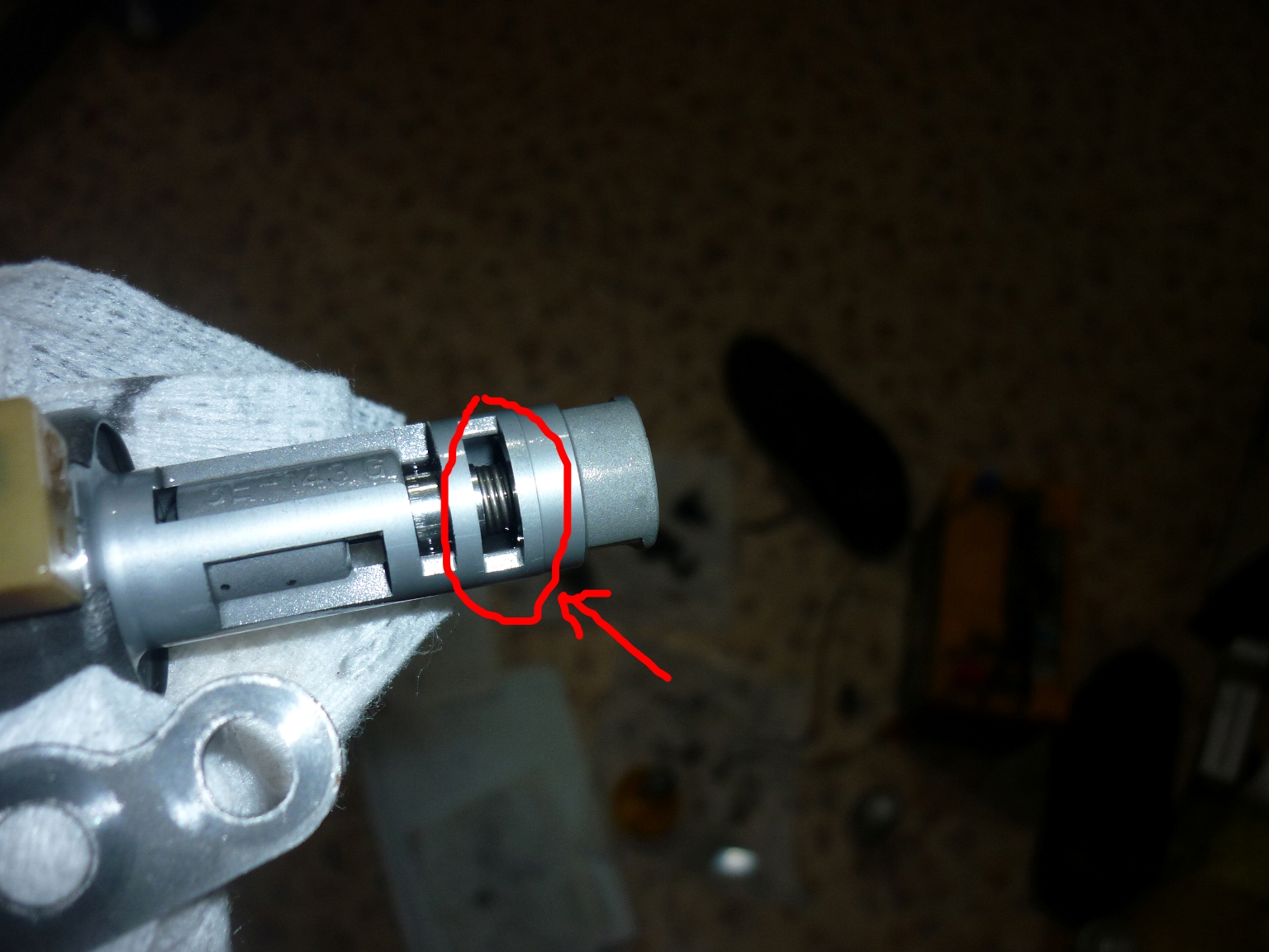

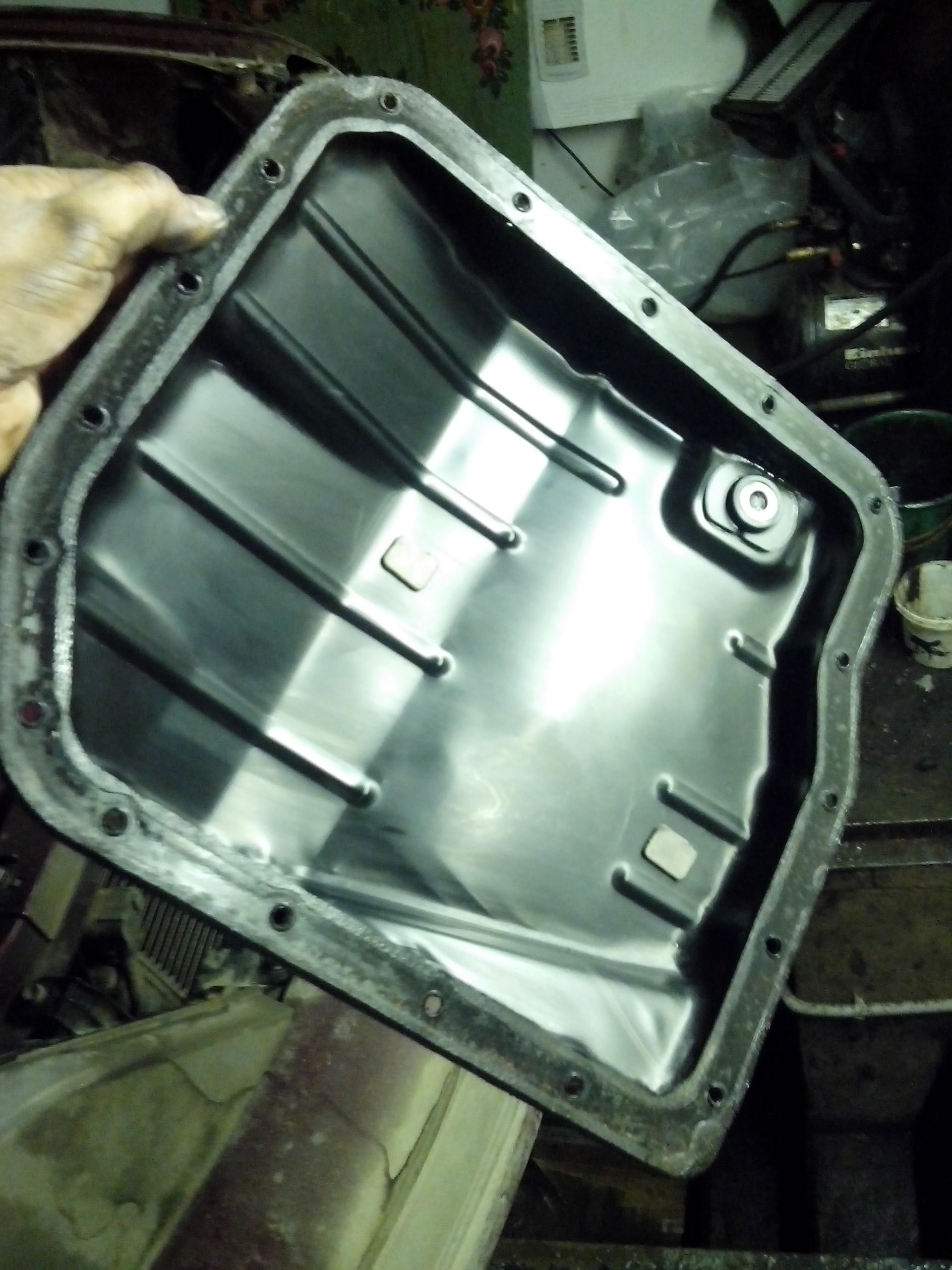

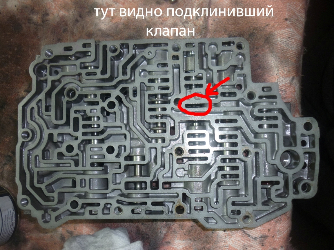

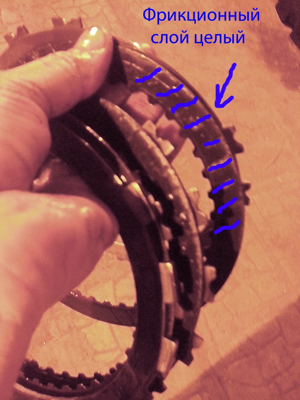

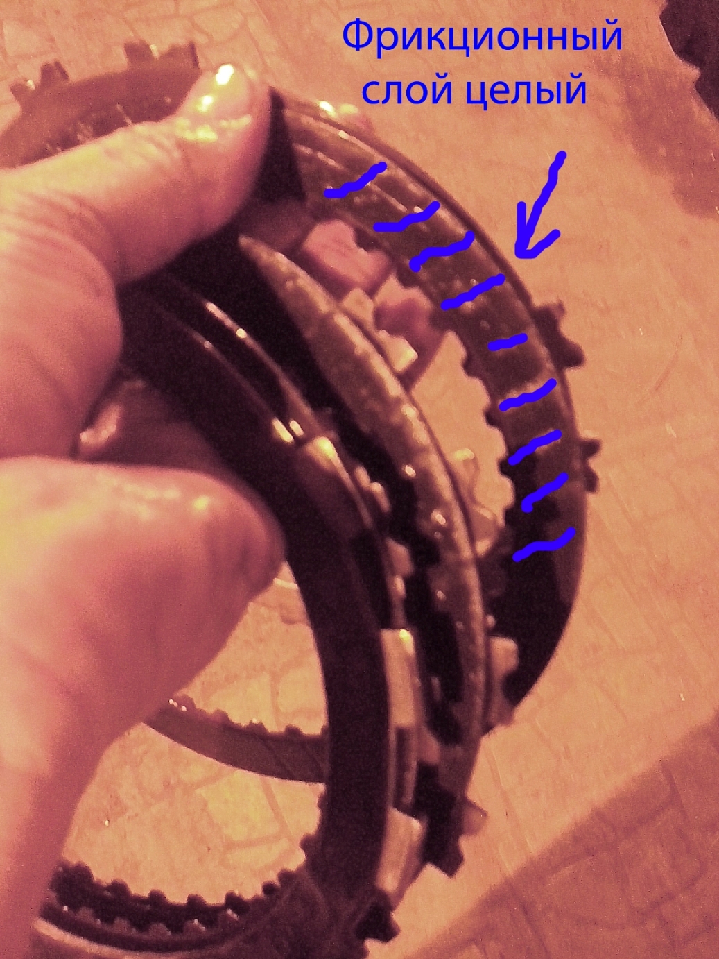

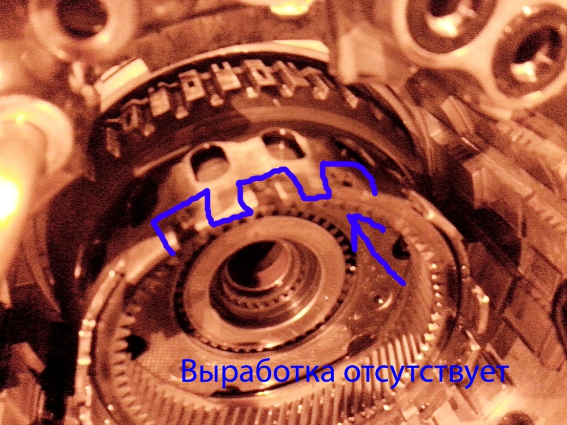

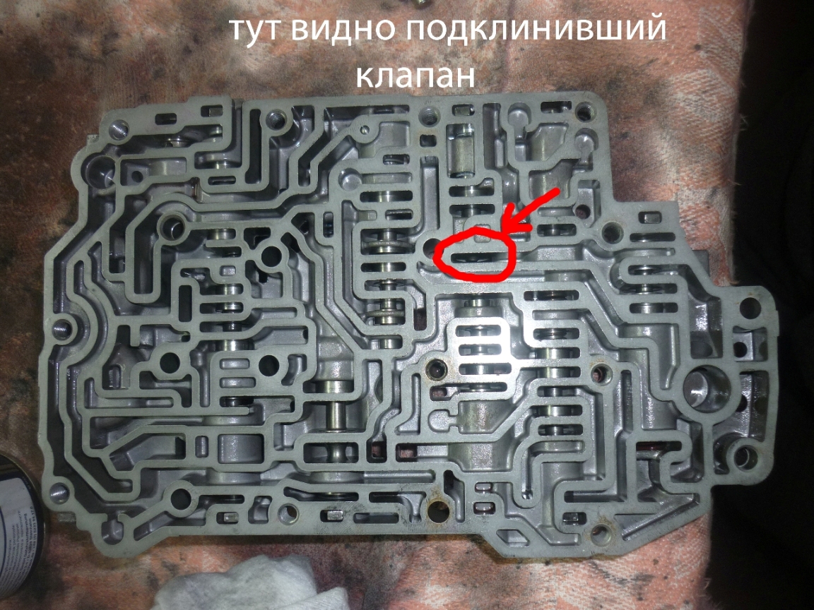

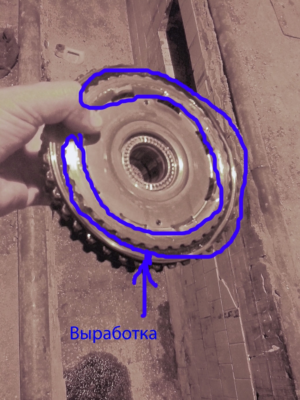

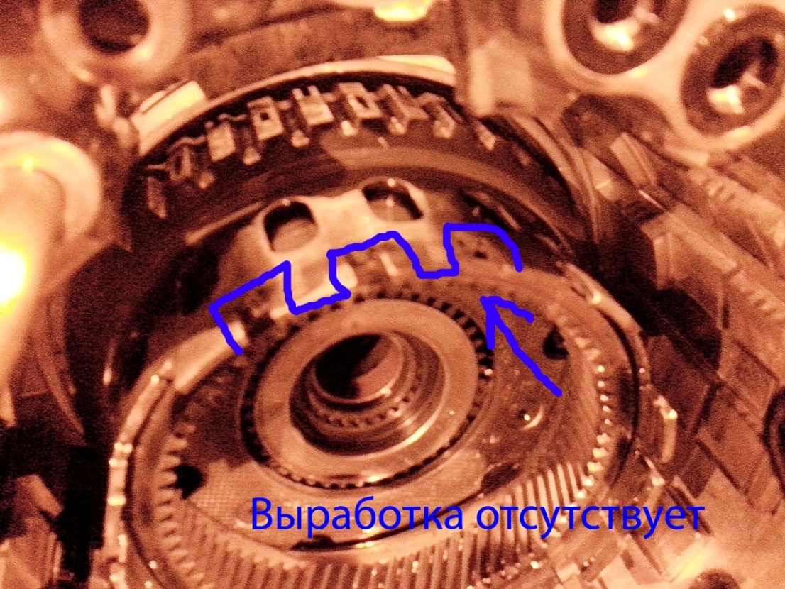

АКПП контрактную снял. Поставил обратно свою, проведя ,до установки, дефектовку. Как оказалось коробка была уже не родная, а контрактная. В инете нашел "проблемные места" коробок U140 и U240. Обращал особое внимание именно на эти детали. Итак: Почти все в идеале. Тефлоновые кольца на крышке целые. Хаб целый за исключением торцевой части- имеется выработка и задиры. Корона целая. Обгонная муфта целая. Фрикционные диски в приличном состоянии. Но вот гидроблок оказался забитым. Почти все клапана заклиненные. 2 Соленоида также "зависли". Всё чищу и ставлю назад.
В этой коробке так же перестали работать задняя, третья и четвертая. После чистки все передачи появились! Но! Плохое включение третей, плюс ужасный букс остался! Прям как на контрактной.
Буду искать "косяки" в проводке. А контрактную АКПП продавец согласился обменять.

fei5656, все верно. Но не обратил внимание на уточнение: при 20 гр. Замер произвел на прогретом датчике.

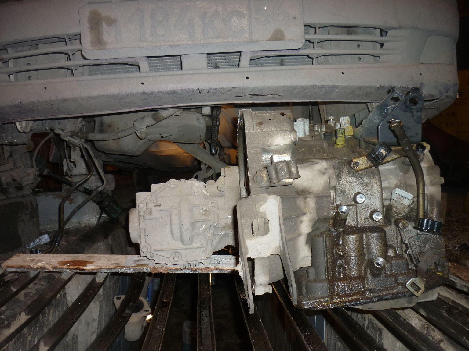

Комментарий к файлу: АКПП снята
P1250649.JPG [ 994.88 КБ | Просмотров: 1938 ]

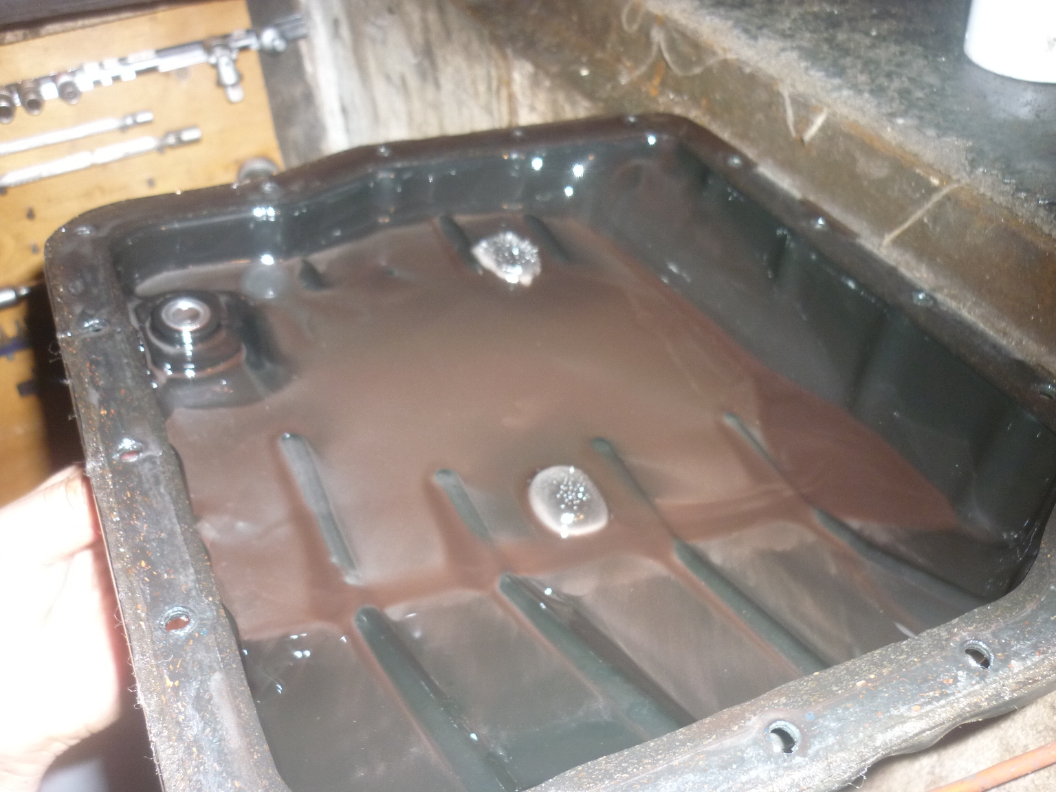

Комментарий к файлу: Состояние масла
P1250551.JPG [ 937.04 КБ | Просмотров: 1938 ]

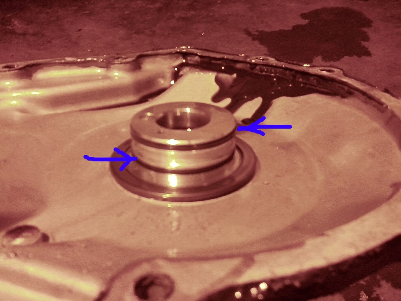

Комментарий к файлу: тефлоновые кольца на крышке

Комментарий к файлу: Хаб целый, больше всего переживал за него
IMG_20160322_213357.jpg [ 824.6 КБ | Просмотров: 1938 ]
Комментарий к файлу: А здесь выработка..
IMG_20160322_214206.jpg [ 889.94 КБ | Просмотров: 1938 ]
Комментарий к файлу: Фрикционы задней передачи
IMG_20160322_215929.jpg [ 871.62 КБ | Просмотров: 1938 ]
Комментарий к файлу: Пазы не разбиты
IMG_20160322_224638.jpg [ 764.93 КБ | Просмотров: 1938 ]
Комментарий к файлу: Гидроблок
P1250606.JPG [ 726.98 КБ | Просмотров: 1938 ]
Комментарий к файлу: Осторожнее с шариками
P1250607.JPG [ 734.57 КБ | Просмотров: 1938 ]
P1250645.JPG [ 749.74 КБ | Просмотров: 1938 ]

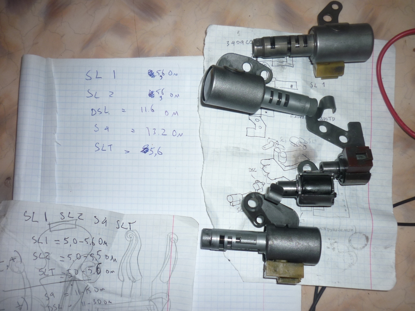

Комментарий к файлу: Соленоид. Заклинил шток.
P1250639.JPG [ 867.93 КБ | Просмотров: 1938 ]
P1250636.JPG [ 765.61 КБ | Просмотров: 1938 ]
Комментарий к файлу: Все в допуске..
P1250632.JPG [ 923 КБ | Просмотров: 1938 ]

Комментарий к файлу: Жижа не Тойота, но тоже не плохая...
P1250652.JPG [ 764.95 КБ | Просмотров: 1938 ]

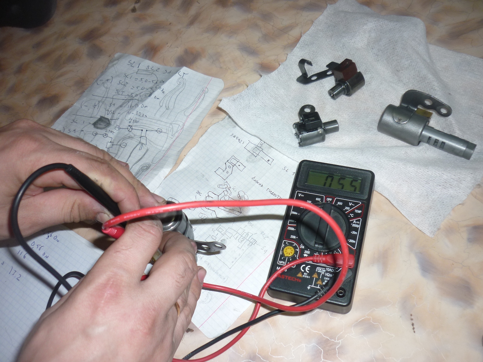

как писал vromi Самый правильный способ проверить соленоид это снять его и подавая через 23 ватную лампочку напряжение от аккумулятора смотреть как ходит шток соленоида. Я по книге посмотрел номинальное сопротивление соленоидов SL1, SL2, SLT --- 5 - 5,6 Ом, если мерить на раземе электромагнитных клапанов.

Привет! Сопротивление в норме. Открытие также проверял.

Почти вылечил коробку... Остался "затуп" на холодную при переключении со 2 на 3-ю. Но ездить уже можно. Что сделал: Поменял фрикционы и мет. диски для 3-ей передачи, Директ Клатч (поршень 3-й передачи), уплотнительные сальники между гидроблоком и корпусом, а так же на крышке. Промыл гидроблок. Скинул адаптации. "Затуп" думаю вылечить проточкой, а затем установкой втулки в барабан под тефлоновые кольца. Кольца почти не изнашиваются, а вот металл под собой они разбивают. У меня разбило "дорожки" глубиной примерно 0.3-0.4 мм. Думаю там хорошо травит давление. Проверка "воздухом" доказывает мою теорию. Пакет фрикционнов сжимается не плавно, а с хлопком пока не "надавишь" 5.5 бар. Во время теста прекрасно слышно как убегает давление в районе колец. Для поршня задней передачи, к примеру, хватает уже 1.5-2 бар чтобы сжать диски...
