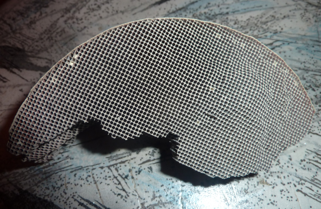

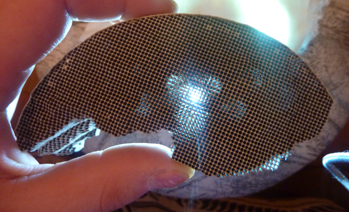

вот и я решил избавиться от катализатора, катик оказался чистым причистым, что сильно порадовало, ну раз вскрыл так и выбил! разницы в тяге практически не заметил, расход топлива не увеличился, громкость выхлопа не изменилась!

 Заголовок сообщения: Re: Катализатор. Что такое и нужен ли.
СообщениеДобавлено: 06 июн 2012, 11:05
бывалый
Сообщения: 2345
Блог: Посмотреть блог (18)
Репутация: 732
а вот меня бы огорчило то, что зря вытащил (((...
