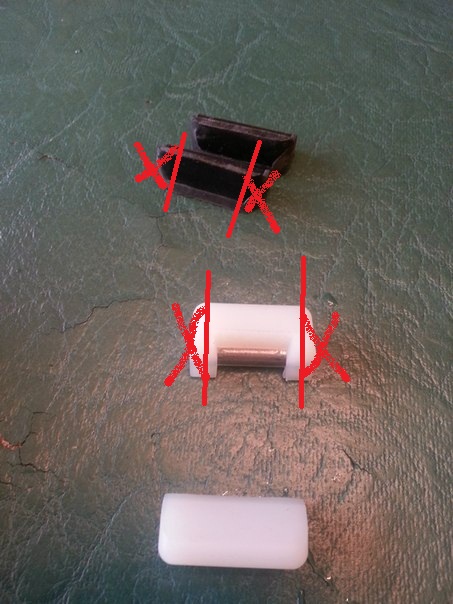

Подскажите пожалуйста, не могу понять как укладывать от ваз детали в нашу! резинки от ваза тоже запихивать? если кто может нарисуйте как их укладывать!!!!
 Заголовок сообщения: Re: Ремонт ограничителей двери.
СообщениеДобавлено: 10 мар 2017, 12:46
Сообщения: 672
О машине: SV55 3S-fe 4WD была
Репутация: 659
от Ваза нужно подтачивать пластмассу и отрезать резинку.Укладывать нужно и резинки и пластмасски.
Ku_e3uUtwis.jpg [ 91.92 КБ | Просмотров: 9637 ]
СообщениеДобавлено: 10 мар 2017, 13:59
Зарегистрирован: 06 мар 2014, 07:16
Сообщения: 21
О машине: 1zz, ZZV50,
можете показать как их укладывать! что то не получается их туда впихнуть! спасибо!
