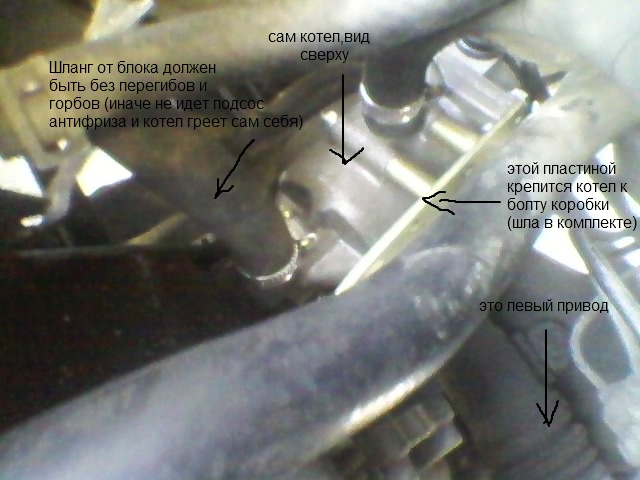

Ну вот и я все-таки поставил котел. Сам котел я прикрутил к коробке возле задний подушки.С переди двигателя я не стал крепить,не понравилось мне что шланг подачи идёт под всем двигателем да еще в близи от привода не дай бог протрёт.
а мне на днях тож паставили и прикрутили к коробке
Не было времени попробывать.Но при первом же включении обнаружилось отсутствие циркуляции и перегрев самого котла.По моим думкам поставили высоковато.Шланга из блока получилась горбом кверху т.е. подково образно.А надо ведь чтоб самотек был?И еще тройник на шланг радиатор-блок носиком кверху воткнули.А ведь надо вниз?Завтра поеду криворуких учить как надо правильно поставить :D сделал распечатку из ЧАВО с картинками.Буду носом тыкать :wink:
Прогрей хорошо до открытия термостата чтоб вышли все воздушные пробки и всё заработает.У меня тоже при первом запуске котла он перегрелся и выключился ,но после прогрева мотора всё заработало отлично.
Дык я и делал проверку работоспособности нагревателя через несколько дней эксплуатации автомобиля.Щас какраз собираюсь ехать на переустановку.Приеду домой,напишу чё и как.

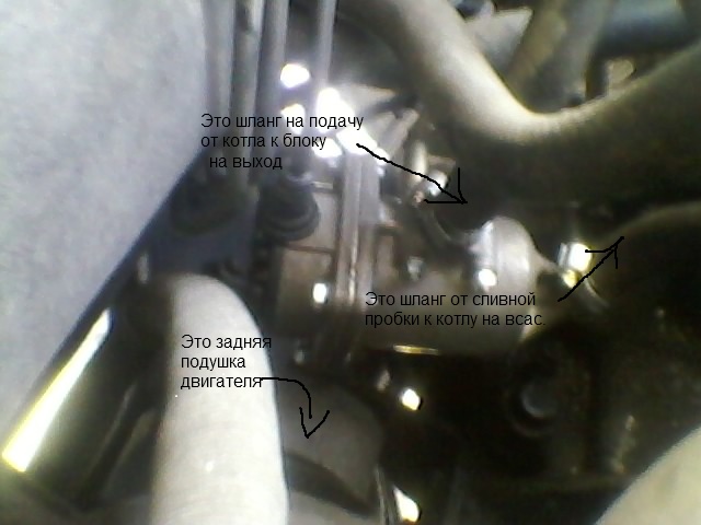

Все переделали ,поставили как надо.Под моим чутким руководством :mrgreen:.Как я уже говорил поставили на коробку.Я только попросил опустить пониже,чтоб убрать изгиб шланга от слива блока до котла.В эту шлангу (длиной примерно 20 см),внутрь была вставлена пружина(шла в комплекте).За счет нее увеличилась жесткость. В первый раз пластину,ее видно на фото,прикрутили к верхнему болту коробки.Сейчас переставили на третий сверху болт.Котел стал сантимов на пять ниже и изгиб ушел.Кроме того тройник на патрубке родиатор-блок развернули носиком вниз.Затем мне пришлось маленько доливать антифриза,покататься до полного прогрева,чтоб вытравить воздушные пробки,и снова долить.
Потом на пару часов оставил машинку у гаража остывать.Когда пришел,блок был уже холодный.Воткнул в розетку и вот оно щааасье :good: ЗАРАБОТАЛО.Котел аж гудит во время работы.Рукой за шлангу берешься,чувствуется вибрация от движухи ОЖ.А главное идет нагрев и не отключается.
Кстати котел мой на 1,5 кВт,за 20 минут при включении зажигания шкала темпера поднялась на одно деление.Конечно это еще не показатель,ведь двигатель был не замерзший,да и на улице всего -15,но всеравно я доволен как слон 8)

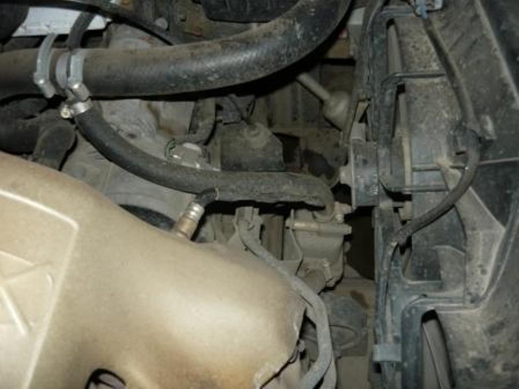

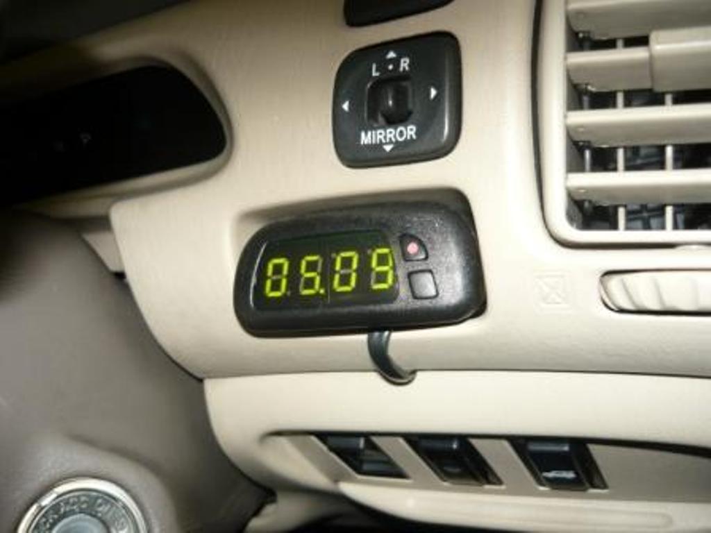

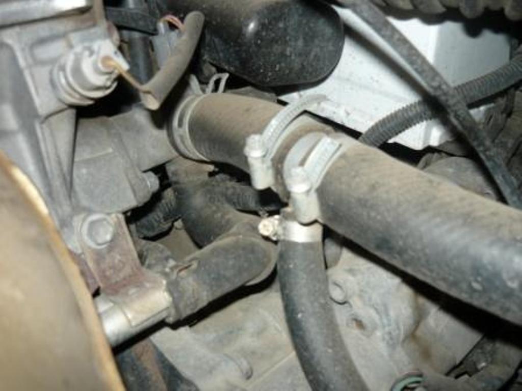

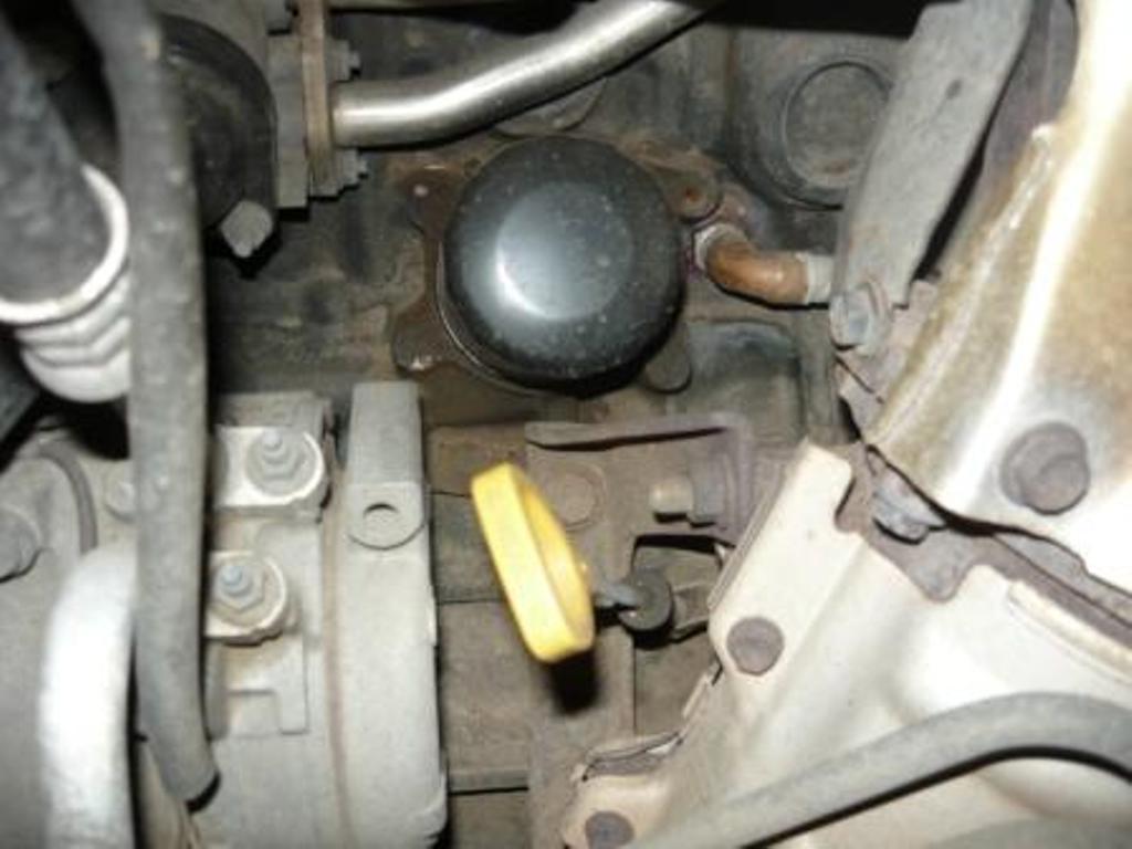

Недавно сделал фото установки своего подогревателя.Как я уже писал,что установил подогреватель на передней опоре двигателя.Вход подогревателя через сливную заглушку тосола,которая находится возле масленного фильтра.Выход подогревателя через тройник к верхнему патрубка радиатора.Так-как патрубок от сливной пробки проходит близко от выпускного коллектора ,этот участок я провел медной трубкой для водопровода (соединение пайкой) на фото 1 видно.

У меня один в один такой.....1,5 киловатта....проблем нет . таймер в розетке выставляешь за час-полтора ....заводишь с пол оборота.....и прогревочные обороты даже не догручивают...максимум 800 оборотов..с минуту проработает и холостые......даже печку сразу включаю.

Alecs, а эту заглушку как удалял, высверливал? Выпуск снимал?
 Заголовок сообщения: Re: ТЭН, Электронагреватель ОЖ
СообщениеДобавлено: 05 дек 2010, 13:23
Сообщения: 247
Тем: 28
Откуда: томск
Зачем высверливать берешь ключ и выкручиваешь эту заглушку. Ничего снимать не надо.

Да, там заглушка с резьбой,ключ на 14,вытачиваешь штуцер из меди или латуни.Если нужно могу фото заглушки и штуцера выложить.

oleg84 молодец идею подкинул :), я тут машинку делал и задался вопросом что за болт вкрученный возле фильтра :).Надо будет свой переделать на такой а то через длинный шланг идет и жижу сливать неудобно :). Подскажи плиз размеры этой заглушки ну и ждемс фото :)
