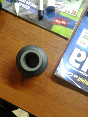

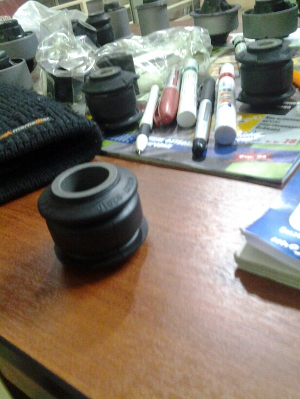

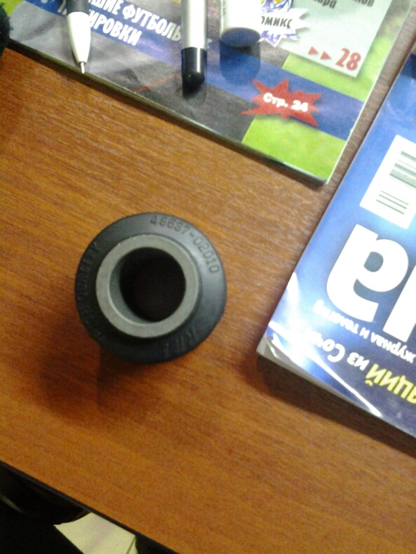

Вопщем размеры саленблока :наружный 45мм
Внутрений диамитр 22м
Ширина по наружней обойме 30мм
Ширина по внутреней 40мм
Мерили по оригинальной стойке!
Есть салены RBI все по размерам сходиться только оригинал идет в металической обойме а эти нет

А ты эти сайленты ставил ? Как они себя ведут ?

Нет,небыло нужды.а вопще RBI.не плохие резинки.
