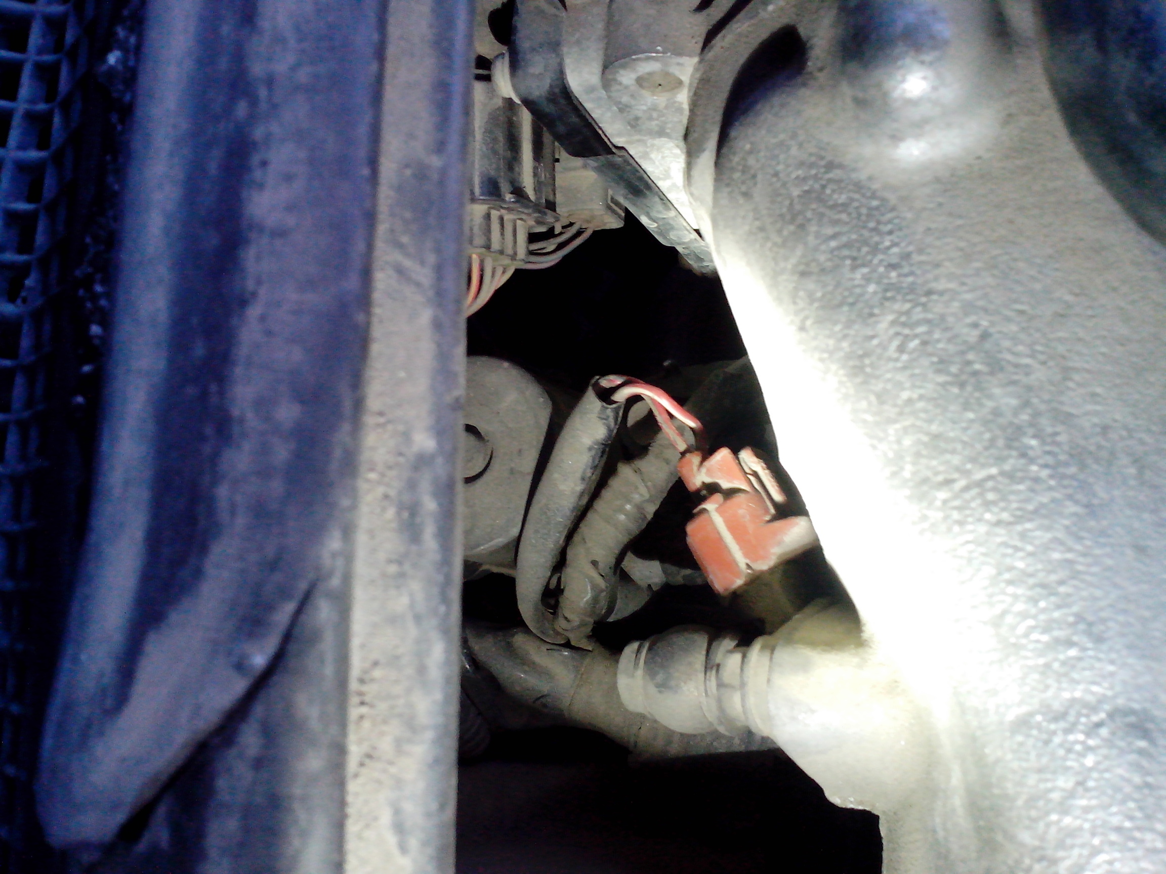

Приветствую коллег по несчастью. Вот и мой черед пришел столкнуться с УТТ. По-моему мнению причина банальна. На старом движке до замены в -37 заводилась на 2-3 секунде прокрутки с первого раза. Сейчас-20 и после простоя ночью заводится она прокрутки с третьей по 7-10 сек каждая и заводится очень нехотя, схватывать начинает но не хватает этого. А проблема была выявлена еще летом: при замене движка добры молодцы ничайно выдернули провода из фишки ФХП. Провода остались целы, но в каком они были положении одному богу известно. Штудирование схем не дало практических результатов и в итоге провода были посажены в фишку следуя логическим умозаключениям о изгибе этих проводов. Сейчас закралось подозрение что они стоят неправильно вот ФХП и не работает или вообще ей трындец пришел из за переполюсовки. Подскажите куда копать? Сейчас сижу руки отогреваю и пойду попробую проводки местами поменять, вечером проверю.
Добавлено спустя 51 минуту 34 секунды:
Сейчас у меня проводки стоят вот так:
кто может проверить у себя на заведомо рабочей ФХП? Ну или кто никогда этот узел не разбирал. :beer:
Добавлено спустя 6 минут 49 секунд:
p.s. красно-белый внизу, красно-синий вверху
IMG_20140128_101506.jpg [ 982.99 КБ | Просмотров: 3453 ]

Так и есть.

получается у меня наоборот до сего дня стояли :( посмотрю что будет вечером. специально автозапуском не буду пользоваться

Я имел ввиду, что правильно, красно синий вверху.

Я сфоткал сегодня ПОСЛЕ того как перевернул. У меня красно синий был снизу. Так что я тебя понял сейчас все верно.
