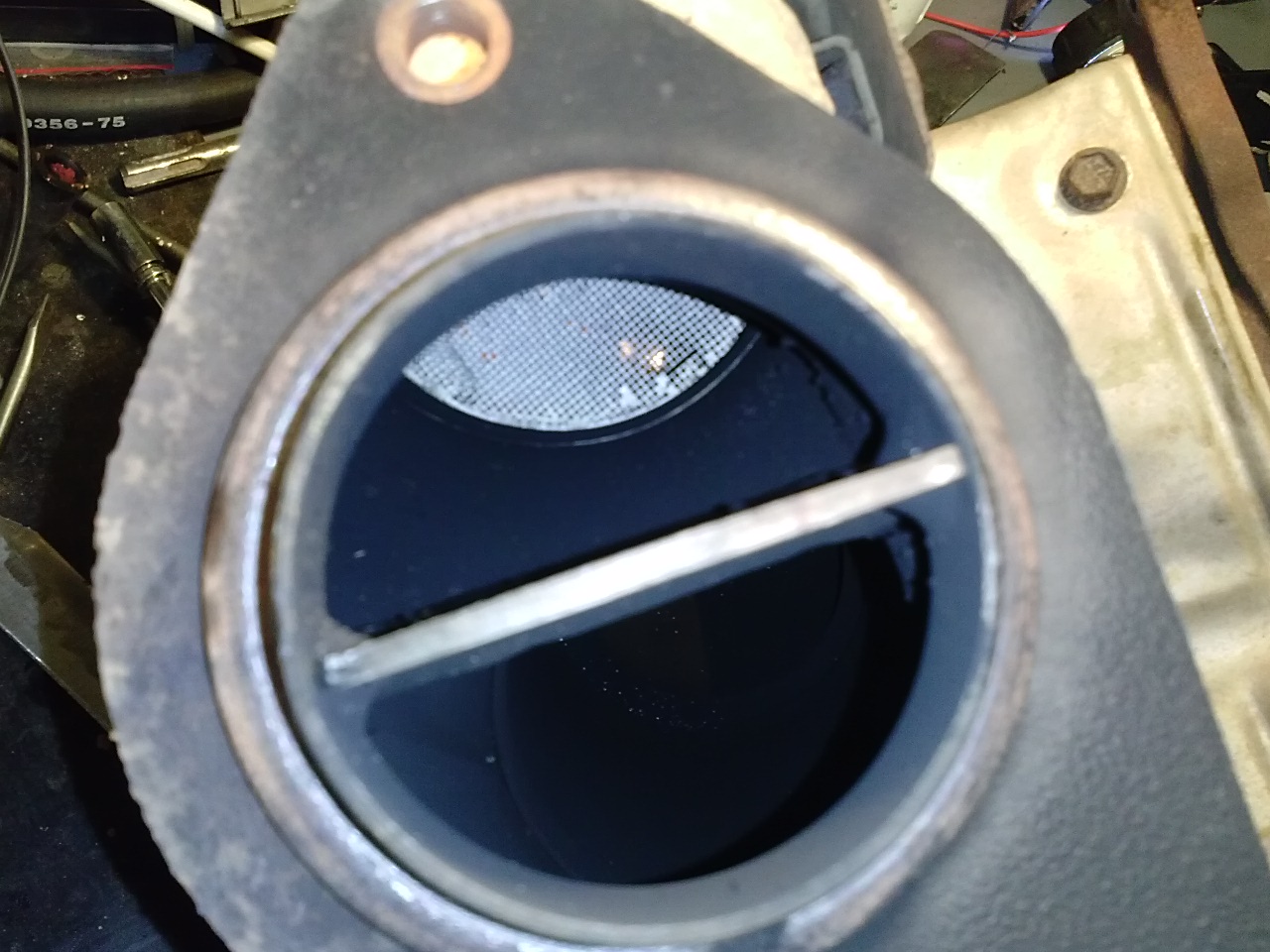

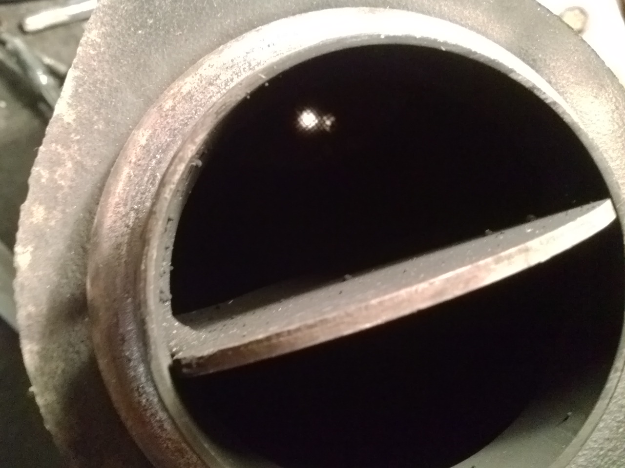

Кстати, вот фотка выпусного коллектора с выбитым одним катализатором. Второй пока оставил
CAM00253[1].jpg [ 434.65 КБ | Просмотров: 4271 ]
потом сунул туда лампочку-просвечивает
CAM00255[1].jpg [ 388.99 КБ | Просмотров: 4271 ]

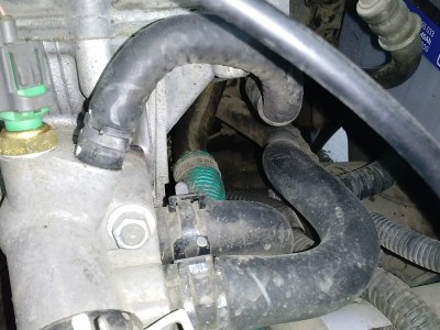

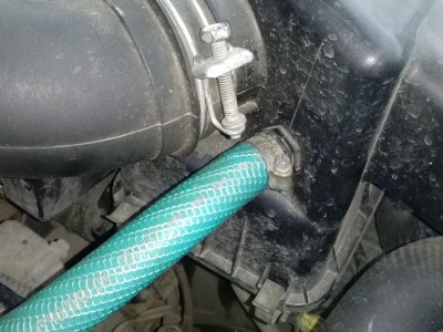

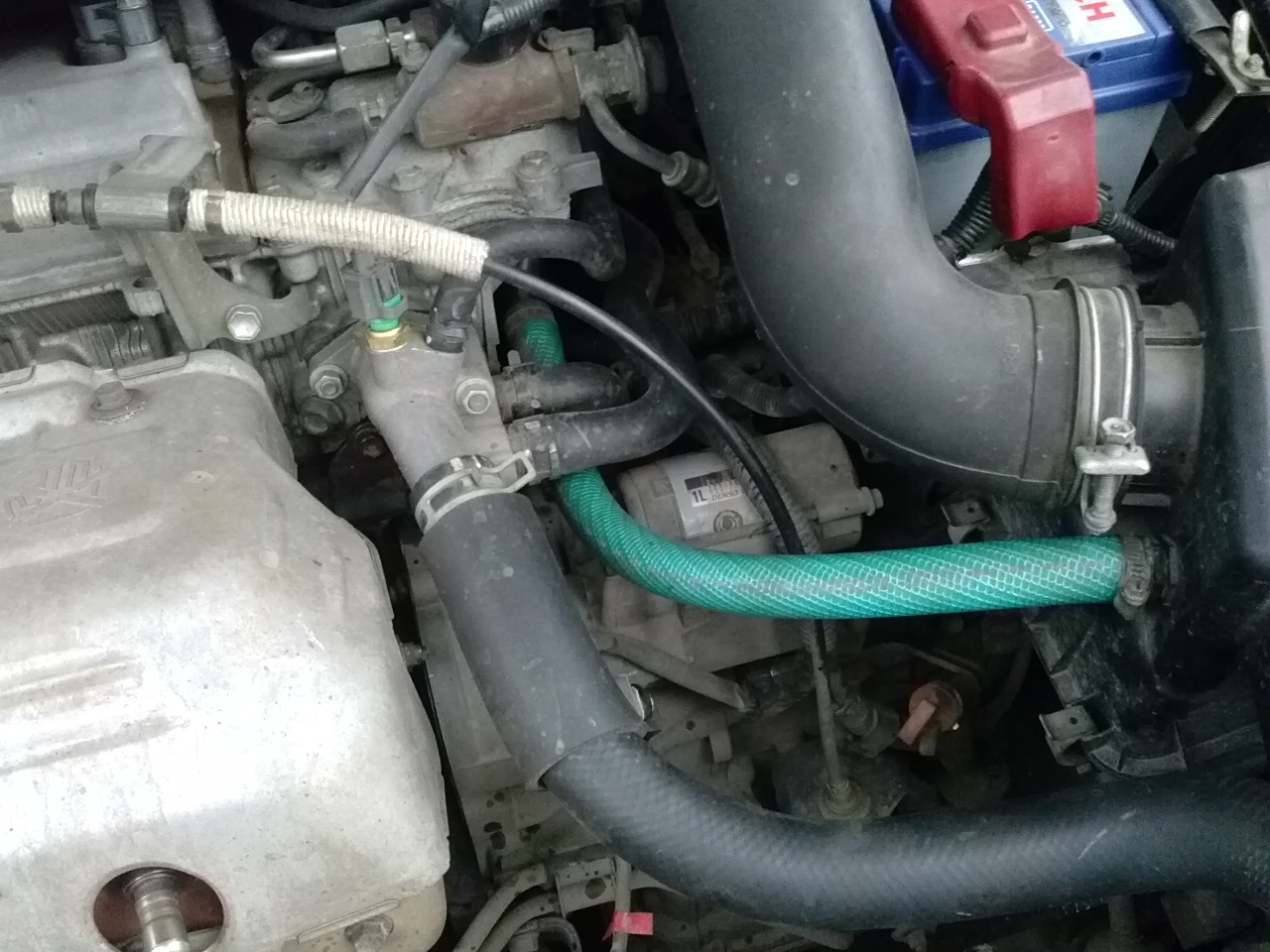

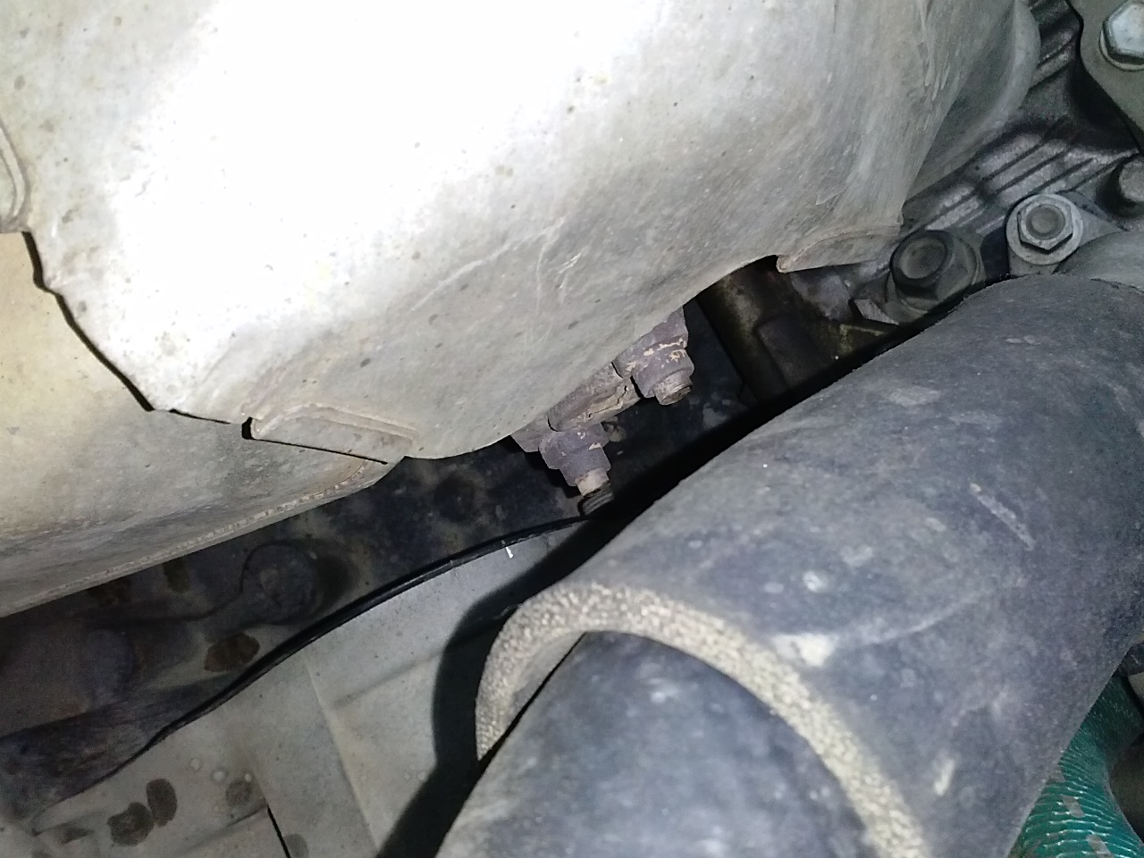

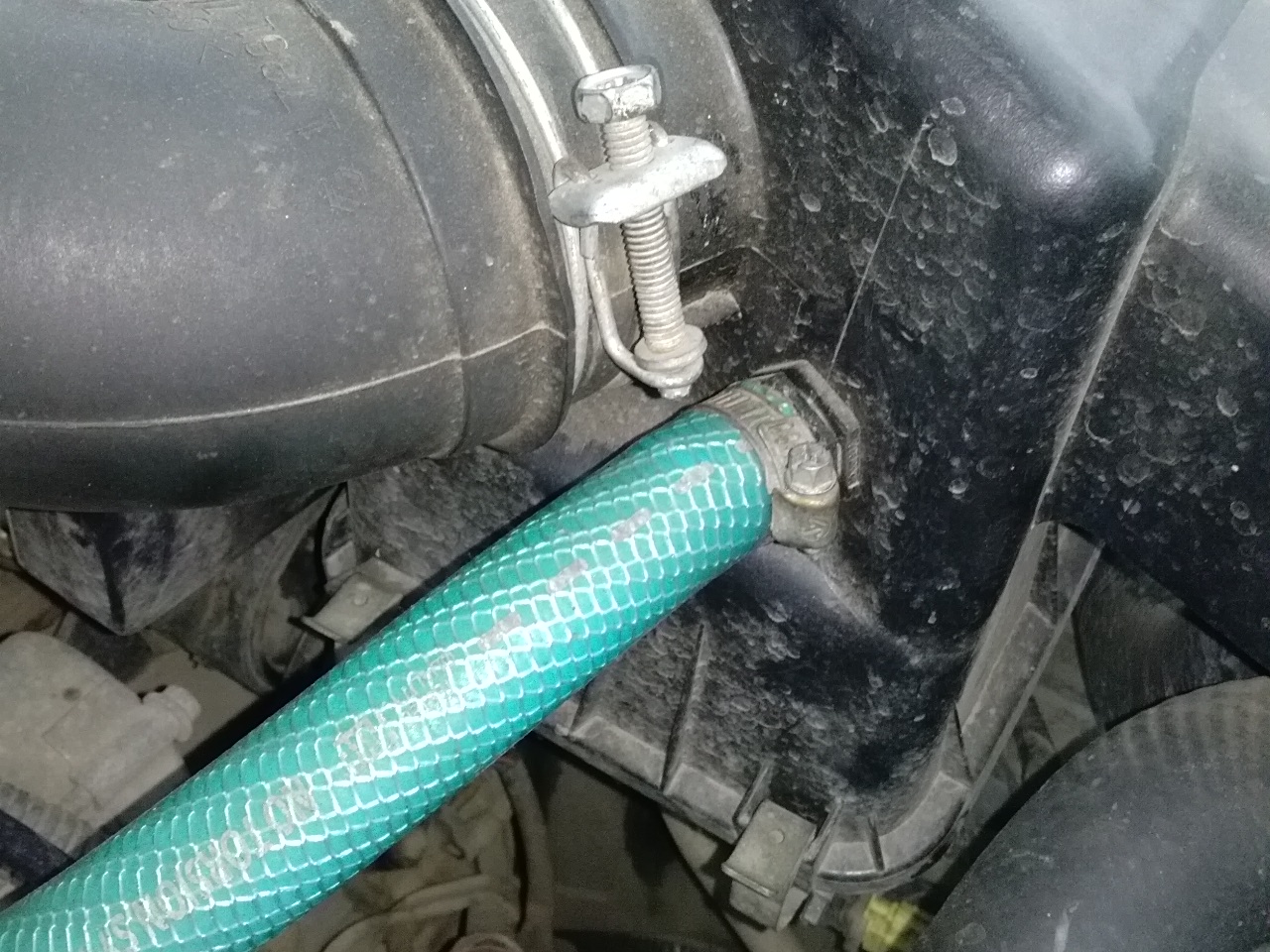

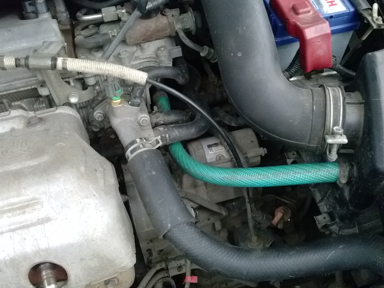

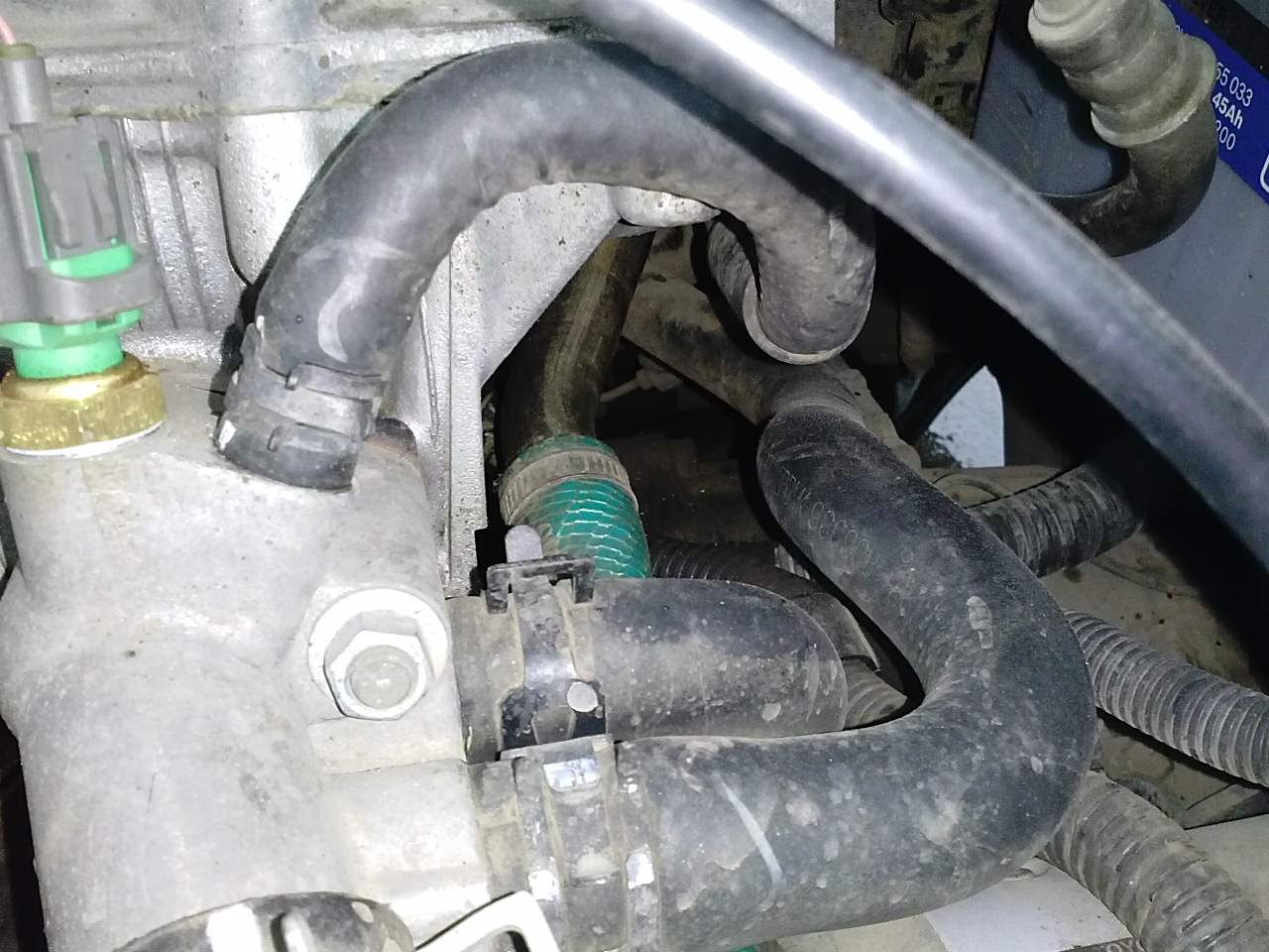

Вот, сходил сфотал переделку ЕГР
CAM00256[1].jpg [ 494.27 КБ | Просмотров: 4260 ]
ввод в фильтр
CAM00257[1].jpg [ 587.95 КБ | Просмотров: 4260 ]
соединение с трубой (предварительно отрезав её пополам)
CAM00258[1].jpg [ 551.21 КБ | Просмотров: 4260 ]
отрезал трубу и установил заглушку в выпускном коллекторе
CAM00259[1].jpg [ 457.27 КБ | Просмотров: 4260 ]

Я так понял эту трубу надо отрезать которая соединяет EGR и выпускной коллектор, на неё надеть шланг и завести в фильтр а выпускной заглушить. А какой материал использовали для заглушки
 Заголовок сообщения: Re: Удаляем катализатор. Чистим коллектор. Глушим EGR на D-4...!
СообщениеДобавлено: 05 ноя 2013, 21:26
Сообщения: 420
Тем: 42
Репутация: 205
Из металла листового двоечки, на гильотине вырубил и под фланец затянул с родной прокладкой

Здравствуйте. А при переводе на чистый воздух, расход топлива не увеличился и как работает движок?

Ничего не изменилось, кроме того, что дрянь выхлопная перестала в двигатель попадать
