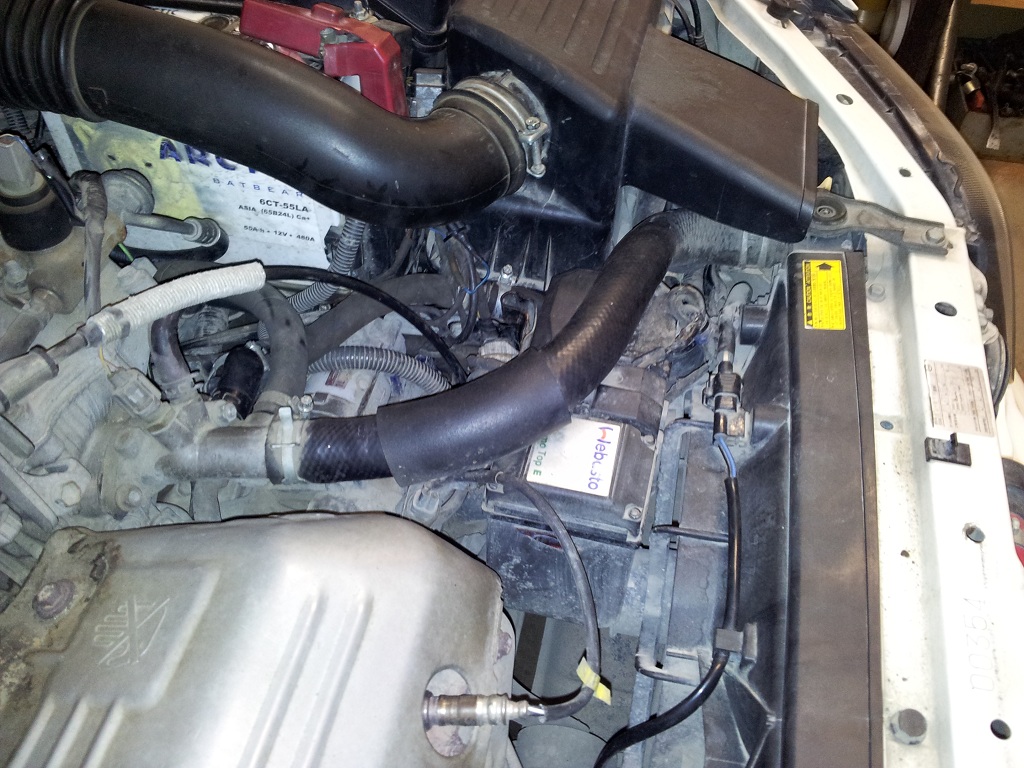

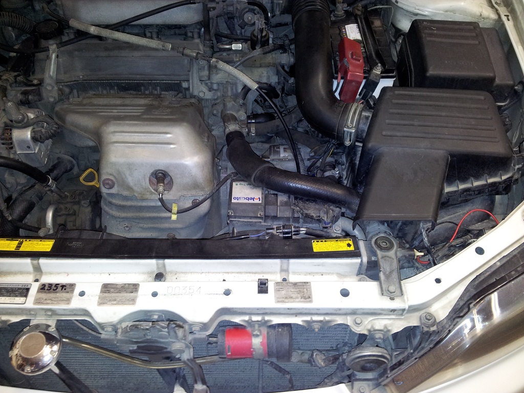

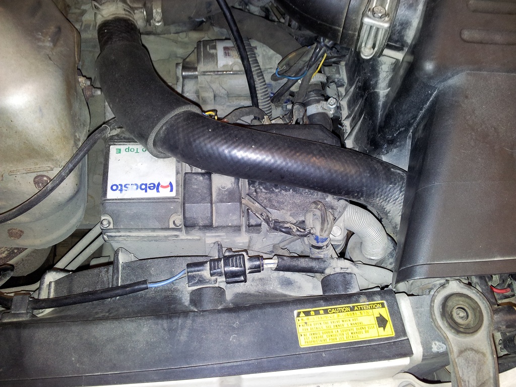

Вот фотки,как обещал. Но я бы всетаки попробовал под крыло,сделать норм крепление,защиту какую нибудь если надо.

Хорошо смотрится, а сам подогреватель прикручен к двигателю, или кузову? Куда направлен выхлоп с подогревателя?(У меня тоже пневмо сигнал, родной никуда не годится :? )

Родное крепление прикручено кудато к двигателю,точнее не рассматривал,выхлоп выведен на поддон коробки,по топливу не подскажу,не я ставил но насос гдето сзади под днищем,по случаю гляну...Пневма-да,совем другое дело :good:

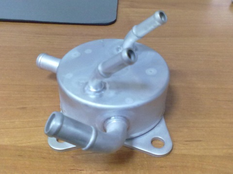

а теплообменник у акпп находиться в радиаторе, пока термостат не откроется жижа не греется, кстати на премиях и аллионах теплообменник греется уже с блока.
вот так выглядет теплообменник на премио

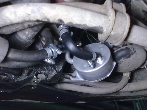

вот идейка появилась на разборе поискать такой теплообменник да врезать систему охлаждения, зимой пока висту не эксплуатировал, но думаю акпп долго греться будет в стоке
