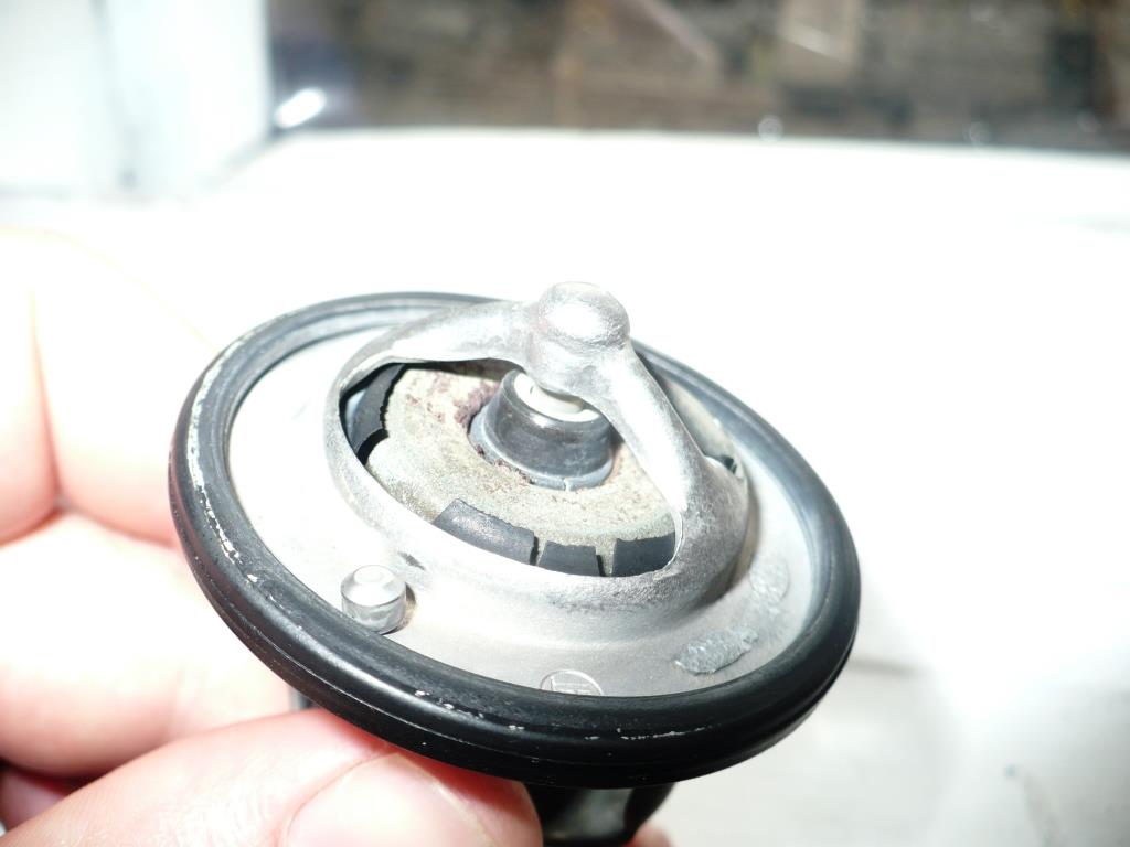

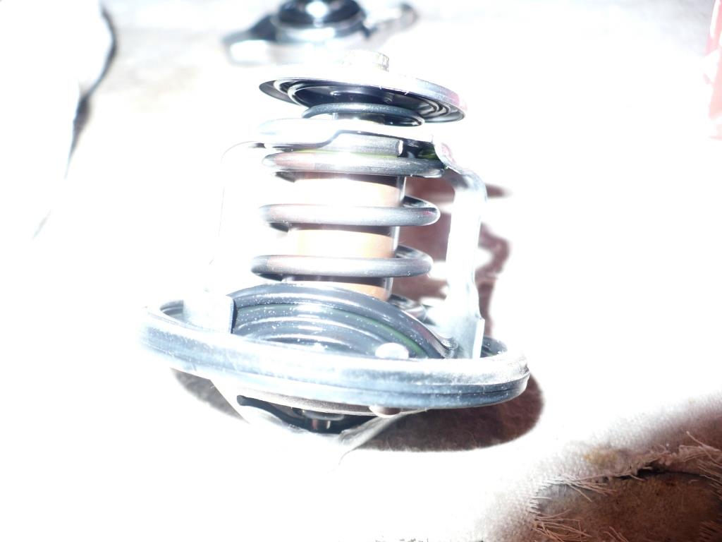

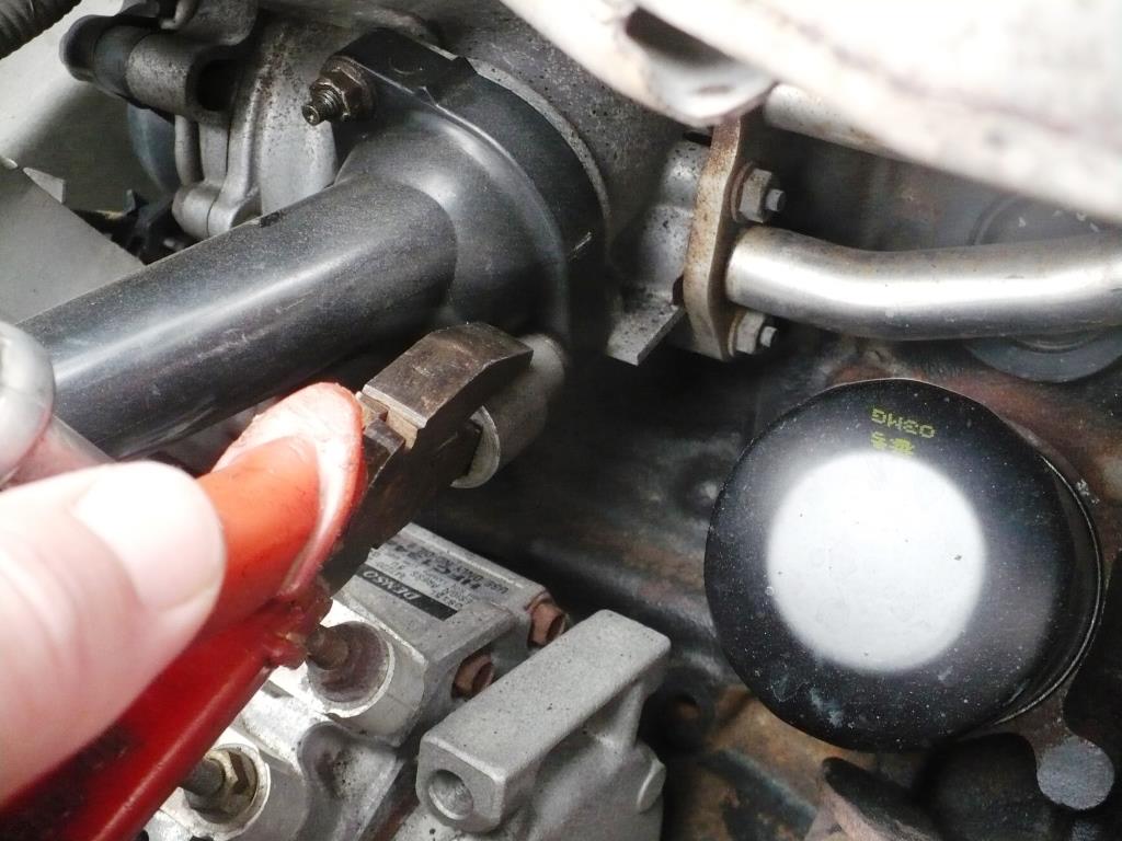

Всем привет. Столкнулся с аналогичной проблемой - долго прогревалась машина, на ходу температура падала, печка хуже стала работать и подрос на литр где-то расход топлива. В первые же заморозки это всё вылезло. Проблема была в термостате, как выше тут ответили - порепалась от старости и перекосилась резинка. Сам термостат открывается и закрывается, в кастрюльке проверил. Антифриз сливал, растерял около полулитра, восполнил водой. Проблема была открутить нижнюю гайку, т.к её с Японии видимо никто не откручивал - прикипела, плюс ничем не подлезть. Решение на фото, может пригодиться кому. Новый термостат один в один как и стоял, дополнительно прикупил резинку. Резинка одевается на сам корпус термостата. Бюджет мероприятия 600+150 р. Номерок выкладываю. 3S-FE.
Ну и традиционно Всем кто принимал участие в теме спасибо за науку!
