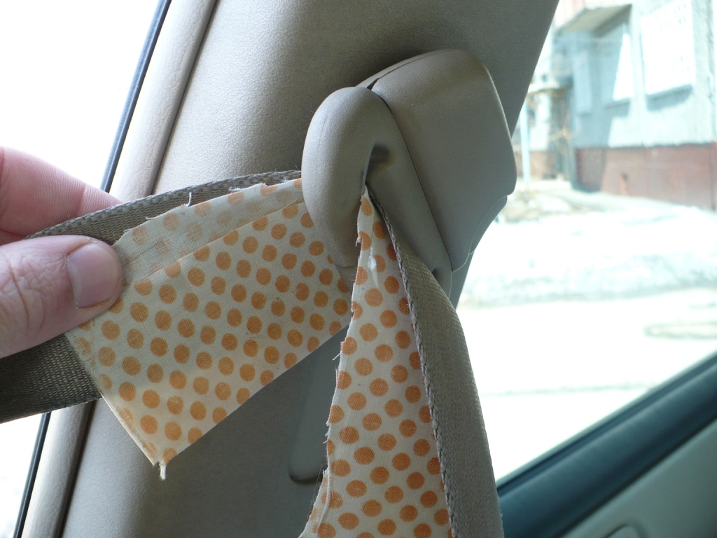

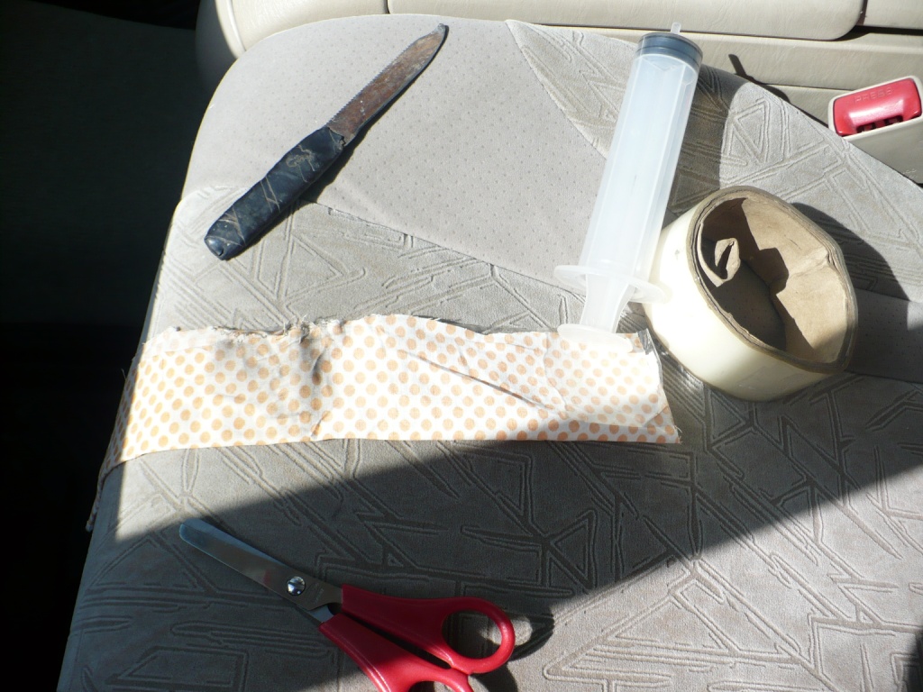

Я грязь в верхней петле чистил так.
Взял скотч, вырезал тряпочку в два раза шире скотча, сложил ее напополам повдоль, одной стороной приклеил к скотчу, и с торцов скотч завернул и к тряпочке прикрепил. Скотч по длине больше тряпочки сантиметров на 5. Затем просунул под ремень и вместе с ним завел в петлю. Далее мочим тряпочку спиртом и вместе с ремнем шоркаем петлю, пока грязь вся не сотрется. Извлекаем в обратном порядке.

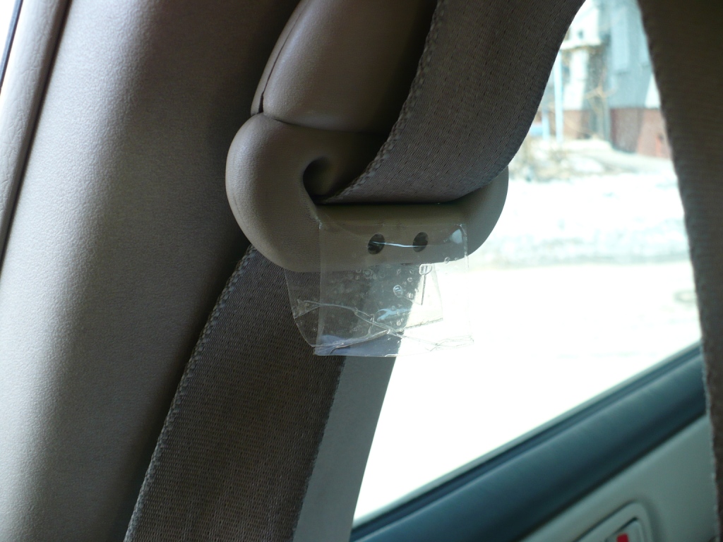

Репутация: 2026
Далее, на саму петлю наклеил полоску обычного скотча, которую тоже заворачивал с торцов, оставляя липкой полоску около 1 см шириной и таким же макаром вместе с ремнем заводил в петлю. Что не прилипло- обрезаем ножом.

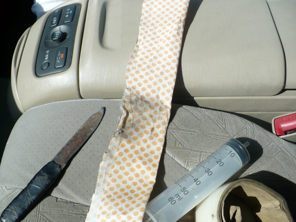

Репутация: 2026
Вот что нам понадобится...

Репутация: 2026
Грязь с одной петли...

Стало получше сматывать, но хотелось бы большего. Надо ремни стирать, может летом займусь. И вот еще прикол, когда сделал, подумал, как скотч с петли потом удалять буду?

Со временем скотч соберет на себя и под себя еще больше грязи, чем было и тогда точно будет прикол. :lol:

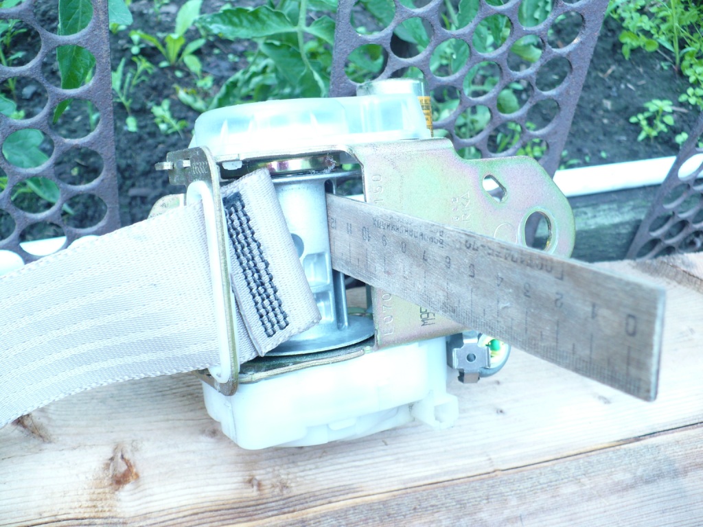

Вот он штифт. В прорези обычная линейка. Сам механизм не разбирал, не хочу геморроя... vromi и hamу огромное спасибо за подробное изложение процесса. Ремни постирал, теперь красота...

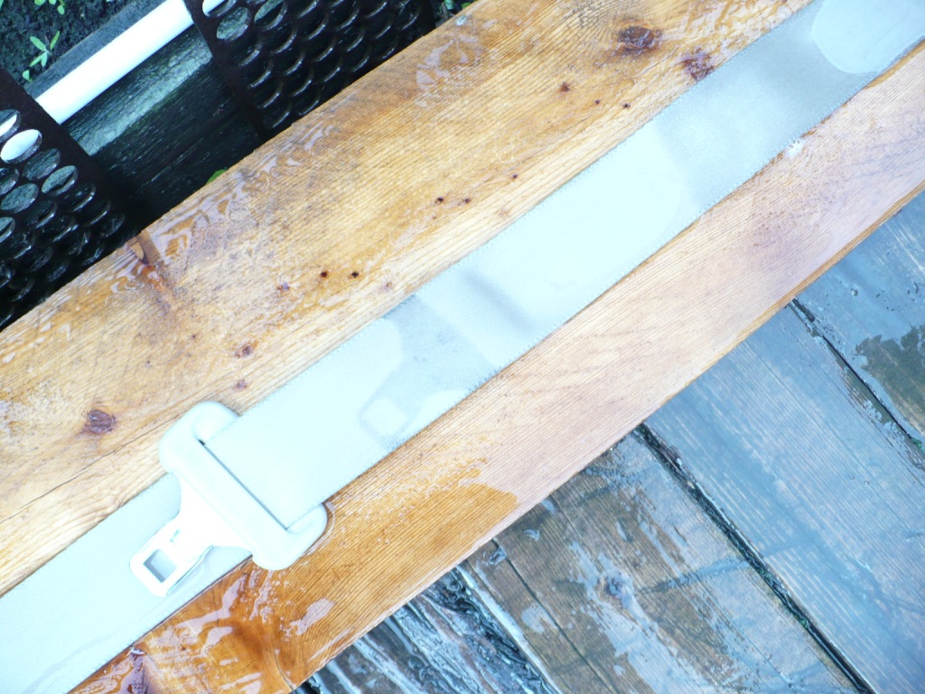

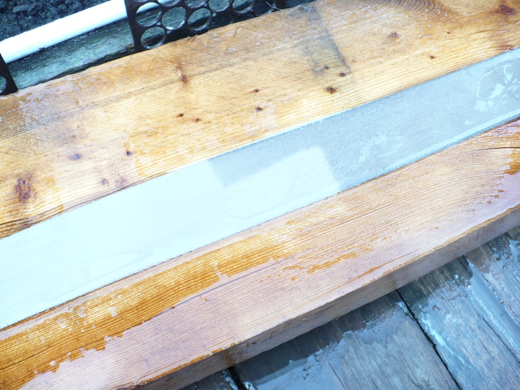

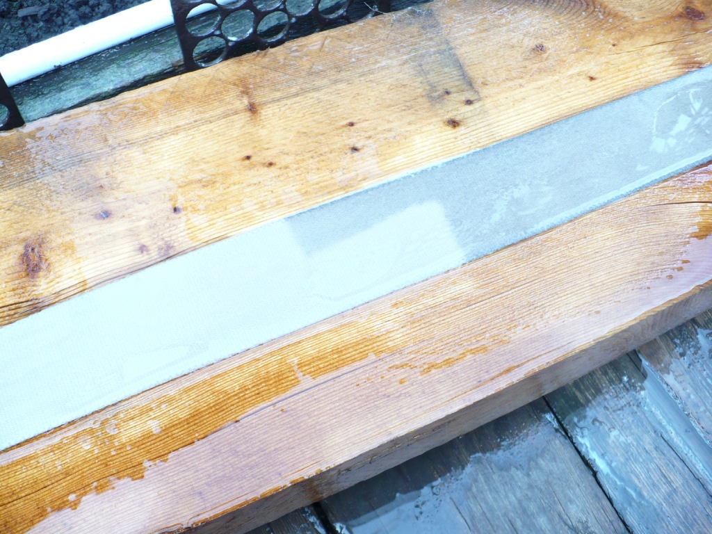

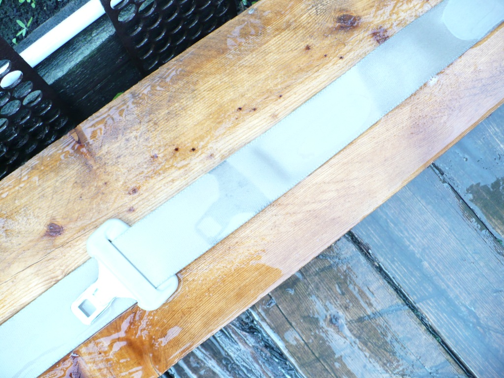

Стирал мойкой высокого давления со спецшампунем. Вместе с разборкой-сборкой уложился часа за два. Засраны ремешки были прилично, так как машина была конструктор, и таможню проезжала на ремнях.
Будут вопросы-задавайте, еще немного фоток осталось.

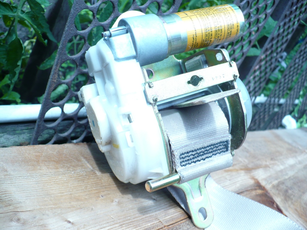

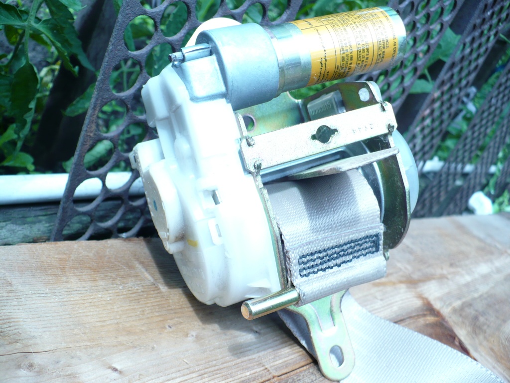

Разобрал натяжитель ремня. У меня такой как у hamа, вот только разьем у него один, желтый с защелкой... к нему два провода, желтый и желтый с черной полосой... Почему Ham говорит о двух разьемах? на самом сматывателе, больше разьемов нет... Пиропатрона как на фото vromi нет, как я понял он внитри механизма? как его проверить не срабатывал ли он? У меня на одном сматывателе вообще разьем был отъсоединен, но SRS ошибок не показывала...
 Заголовок сообщения: Re: Как постирать ремни?
СообщениеДобавлено: 06 июн 2011, 11:19
бывалый
Сообщения: 2345
Блог: Посмотреть блог (18)
Репутация: 732
нет, пиропатрон сразу видно...фотку давай...
