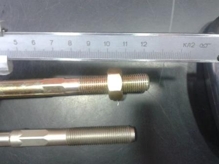

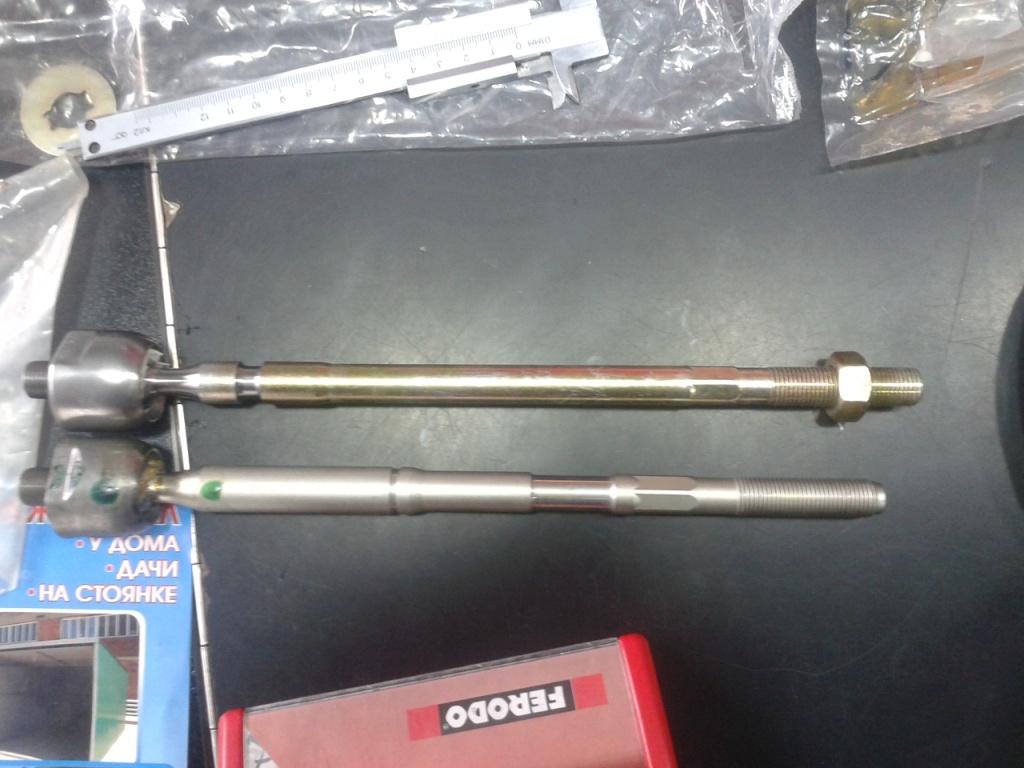

Заменил тягу, на фото снизу оригенал, с верху CTR код CRT-10? немного спилил и нарезал ниже резьбу

мдааа...разница в цене на тяги просто кричит....доработай напильником!))
