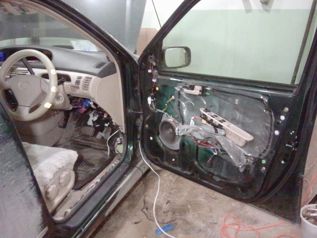

 Заголовок сообщения: Re: Не открывает замки с сигналки.
СообщениеДобавлено: 03 апр 2012, 16:06
DenisSDS писал(а):
Всем привет ! подскажите что может быть . Во общем ситуация такая : При открытии дверей с брелка сигнализации tomohawk 9010 сигнализация снимается, а двери не открываються . и приходится двери открывать с помощью ключа .А при постановки на сигнализацию двери закрываются ?И при закрытии щелчок замка есть а при открытии нет .
У меня такая же ерунда, началась через пять лет после установки сигнализации и что интересно, совпало - с такой же сигналкой, сначала глючило периодически, открывались замки через раз, потом совсем перестали открываться с брелка сигналки, а закрываются всегда нормально. При этом с кнопки на ключе и с кнопок на двери все работает как положенно, сразу ясно что проблемы именно в сигналке.
Позвонил установщику и он подсказал мысль, что проблема скорее всего в обрыве провода, от постоянных сгибов, два провода которые идут с блока сигнализации в дверь, и на родной блок висты - т.е. на блок управления центральным замком и стеклоподъемниками, который в водительской двери стоит.
Вскрыл я обшивку двери - ничего в этом сложного, главное делать все без применения излишних усилий что бы ничего не сломать, надо вначале открутить шуруп, затем аккуратно поддеть отверткой и снять облицовку ручки двери, как это делается нарисовано в книге - смотреть обязательно, затем еще два шурупа на обшивке двери, остальной крепеж - клипсы.
Затем с салона находим два провода что идут от блока сигнализации, через гофру в саму дверь, и меняем на новые, желательно сразу запаять все скрутки проводов. И надо провода притянуть к двери хомутами, что бы их механизмом стеклоподъемника не задевало и провод не повредило. Времени конечно ушло много на ремонт, почти полдня, но зато проблема исчезла.

от постоянных изгибов провода через какое то время ломаются.... :-(

Привет всем! Тоже всплыла проблема с открыванием цз во время снятия с охраны (топор 9030), с кнопки в салоне все ок. "Покурил" эту тему,vromi респект :good: ,нашел сломанные провода, их было два, соединил и вуаля все заработало. Обошелся без снятия подрулевой панели, но замучился протаскивать провод обратно в гофру,на все ушло около часа.
