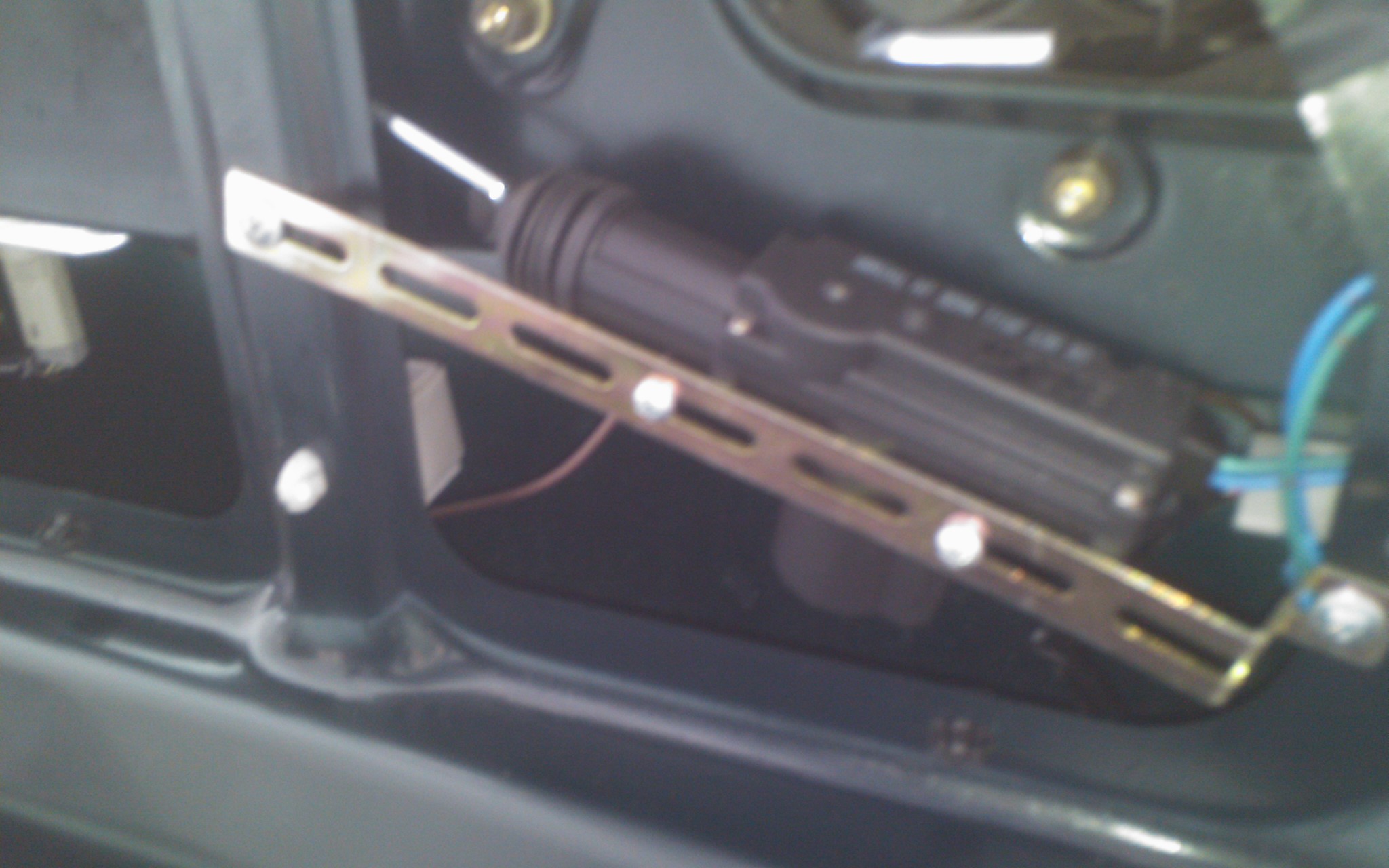

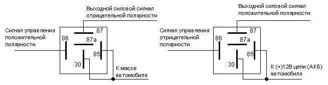

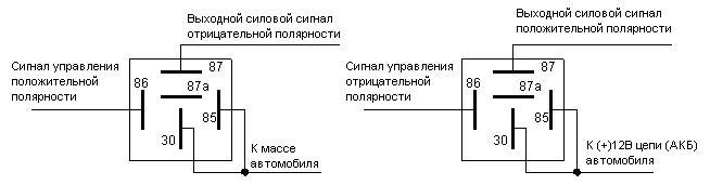

Вот и я зделал багажник с кнопки. Процесс установки выглядит примерно так:
При установки сигнализации в мастерской я попросил провод управления багажником не прятать. К стати за установку доп привода с меня просили 600 рублей (только работа). После чего приобрел в магазине "жигули" привод "Сатурн" за 200р, реле с фишкой за 100 и колодка с предохранителем (7.5А) за 25р. В магазине электрики был куплен провод ШВВП 2*0.75 - 7метров по 16р/м. Изолента была в гараже.
Монтаж начал с прокладки проводов. По схеме, под рулевой колонкой, куда и была спрятана сигналка я смонтировал реле. "+" я взял от той же сигналки и примотал реле с фишкой к жгуту проводов. Провод управления багажника может быть как положительным, так и отрицательным. Провод от реле до багажника был уложен под пороги. В багажник через пластиковую накладку на левом креплении. Прикрепив привод к крышке один провод был посажен на массу (саморез), второй соединен с проводом от реле. При подключении привода помните о выборе места расположения т.е. должен ли он втягивать или отталкивать.

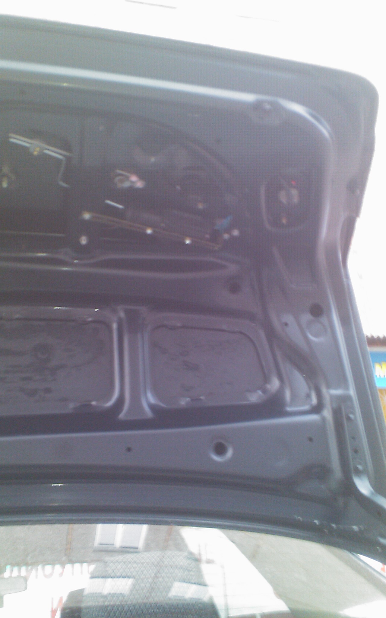

В последнее время стал туго открываться багажник, трос подтянул, сначала помогло, потом опять стало трудно открывать багажник. После некоторого времени вообще в салоне сломалась ручка открывания багажника, наверное трос пришел в негодность. Весь трос менять желания нет, поэтому решил установить электрооткрывание крышки багажника. Купил доводчик усиленный тяговое на 6кг - 180р, кнопку без фиксации, термоусадку - примерно 50р. Хотел найти кнопку открывания заднего стекла с ардео, но пока не нашел, поэтому временно поставил обычную из магазина радиоэлектроники. Так как кнопки с ардео нет, а без багажника ездить надоело (постоянно приходится откидывать задние сидения), решил сделать на скорую руку. Поставил доводчик, кнопку установил прямо на крышку багажника, возле штатной подсветки номера и запитал на габариты (на подсветку номера), кнопку эту просто так не увидишь, ее еще и рамка номера закрывает. Теперь просто (напоминает открывание багажника на скайлайне 35), при включенных габаритах, подходишь к багажнику и открываешь его на улице )))...Явление это временное, все равно в планах поставить оригинальную кнопку в штатное место под рулем.
Если надо фото, могу позже добавить.

тугунов санек писал(а):
ждем
ооо, косяк, что-то я не догадался доводчик параллельно штатной тяге поставить, буду переделывать :(

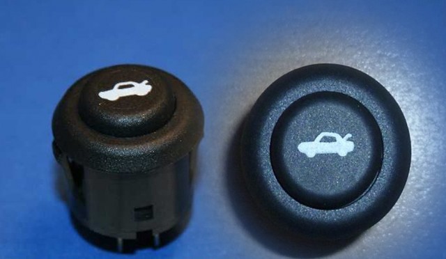

Кнопка от ваз-2110 думаю в самый раз.
41476.jpeg [ 41.64 КБ | Просмотров: 5044 ]
http://kipdoc.ru/tyuning-vaz/18-otkryti ... a-vaz.html
круглая - нее, не то...да еще и ваз :smile:
фото первого варианта установки доводчика, еще не переделал

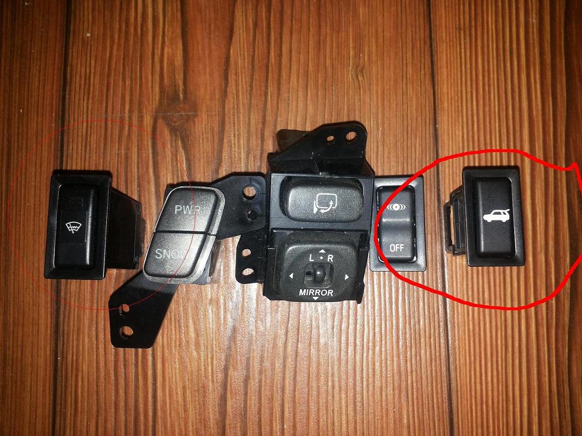

идея хорошая! У меня есть кнопка.
20150122_191704.jpg [ 220.35 КБ | Просмотров: 4986 ]
