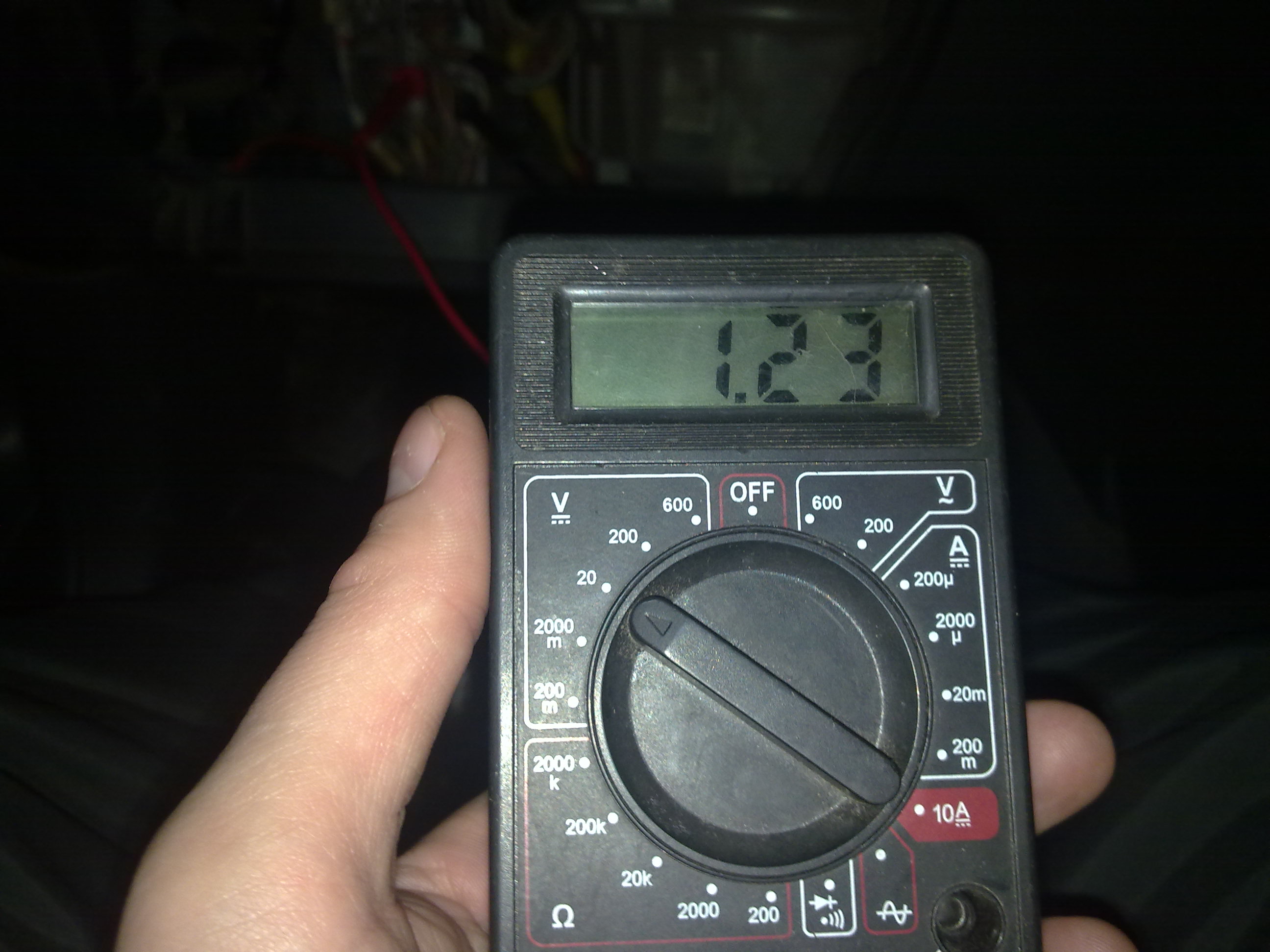

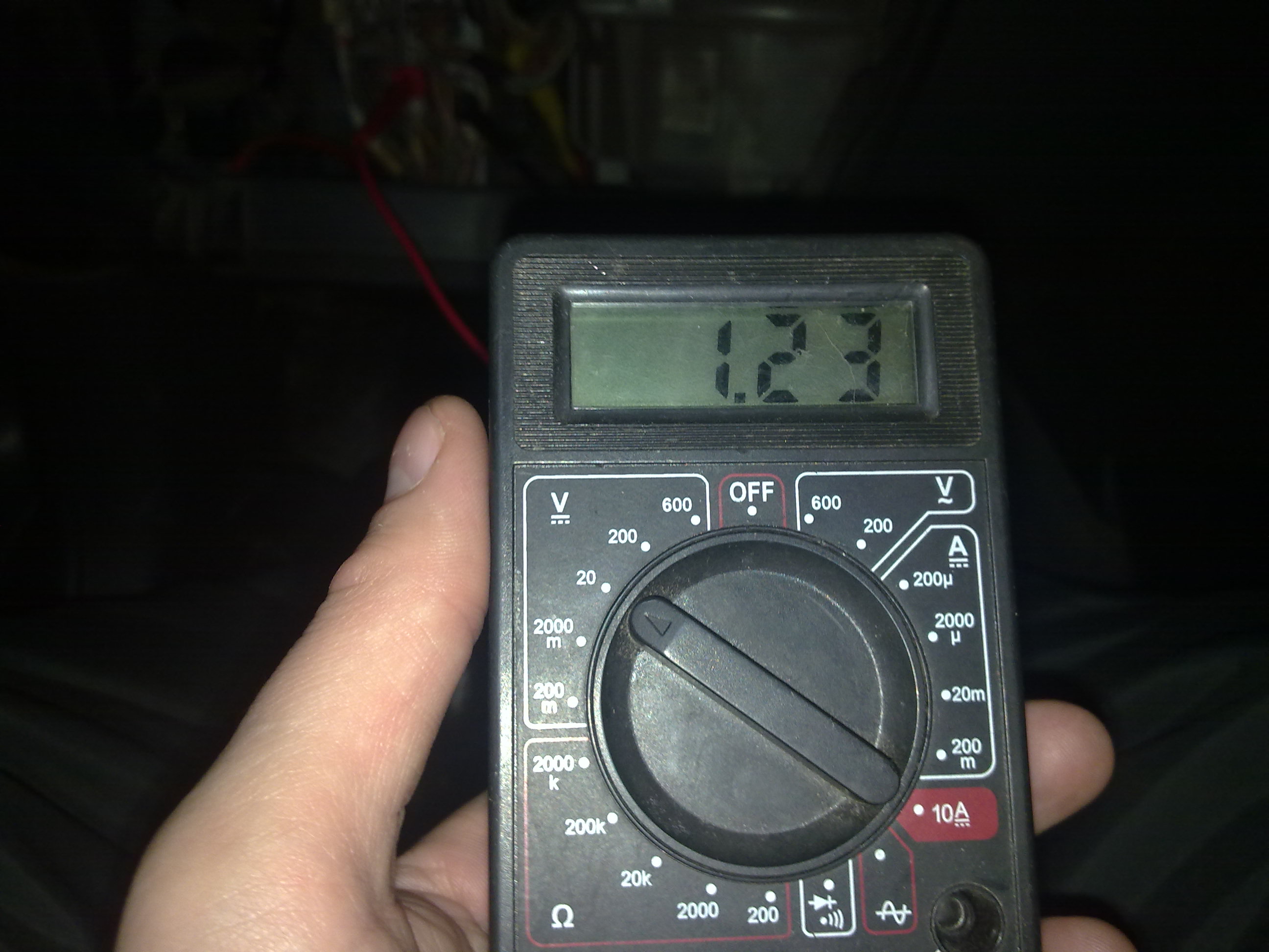

Спасибо за ссылку! вроде уже пришел к выводу что это клапан, обзвонил разборки(не все еще правда), таких в наличии нет, а ценник за новый меня просто пугает, проще добавить и двигатель в сборе из Японии купить!
Если завтра не сильно холодно будет пойду попробую заглушить и посмотреть показания напряжения.
Я так понимаю там идет резиновый шланг на обратку в бак с него, можно пережать на половину его, может поможет?!?

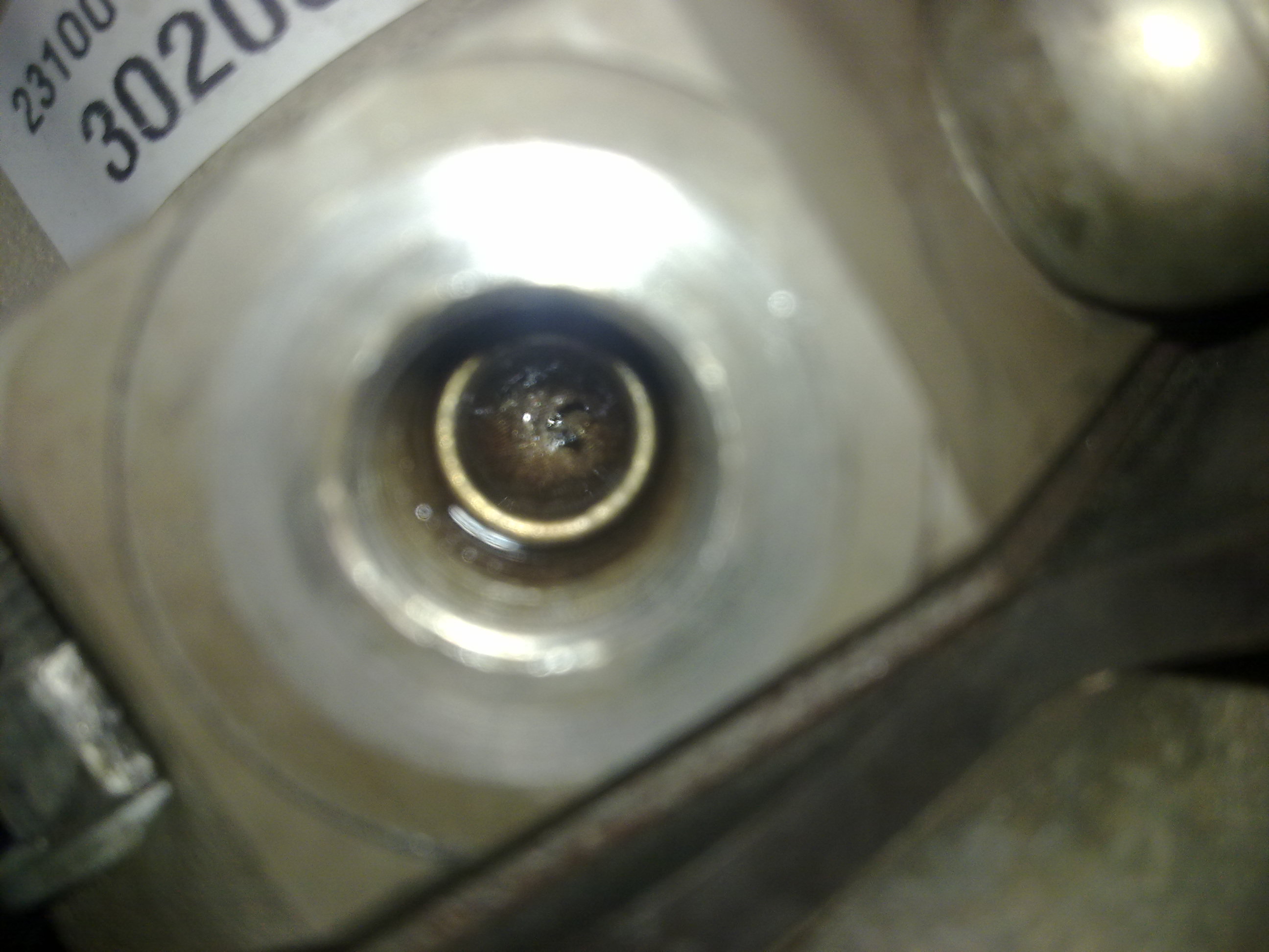

Может кто доставал сетку в ТНВД и как это сделать??? На что заменяли? Не известно как у неё пропускаемость бензина, но судя по дыркам все в порядке должно быть!?!

Что думаете , может её вообще аккуратно ликвидировать и ничего взамен не ставить, а то оторвется кусочек не дай бог и все, приплыли!

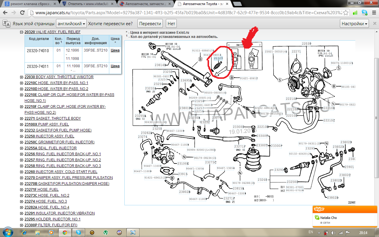

Да вот еще что, уважаемые может кто сталкивался с заменой этого самого клапана аварийного сброса? Есть ли аналог его или может от другой машины подойдет, а то ценник в 15000 не радует!
Комментарий к файлу: Показания !

Комментарий к файлу: Вот такая у меня сетка на входе в ТНВД(дырявая), достать я ее так и не смог.
08012013686.jpg [ 432.31 КБ | Просмотров: 5349 ]

Ни в коем случае! Сетка последний заслон перед форсунками.Многие рвут сетку пытаясь снять. Не пытайся. Сделай так снмими ТНВД и на весу,чтобы вход был снизу карбклинером пшыкай, чтобы все вниз сливалось , можно еще деревяной палочкой чуть поскрести, а потом выдуть ртом через шланг отверстия сообразишь какие. Только не думай ,что давление маленькое из-за забитой сетки, это так для верности, грязь может влиять только на большой расход т.е скорость и ускорение..

Понял про сетку!

В общем сегодня пережал обратку на входе в бак, напряжение немного поднялось но , при включении D все равно глохнет, после того как заглохла напряжение не падает а наоборот поднимается, значит этот клапан держит давление, нихрена не понимаю!
Может датчик тогда?
При перегазовках до отсечки, напряжение поднимается до 3.02 вольта не больше, после того как отпускаю педаль устанавливается в районе 1.5 вольта

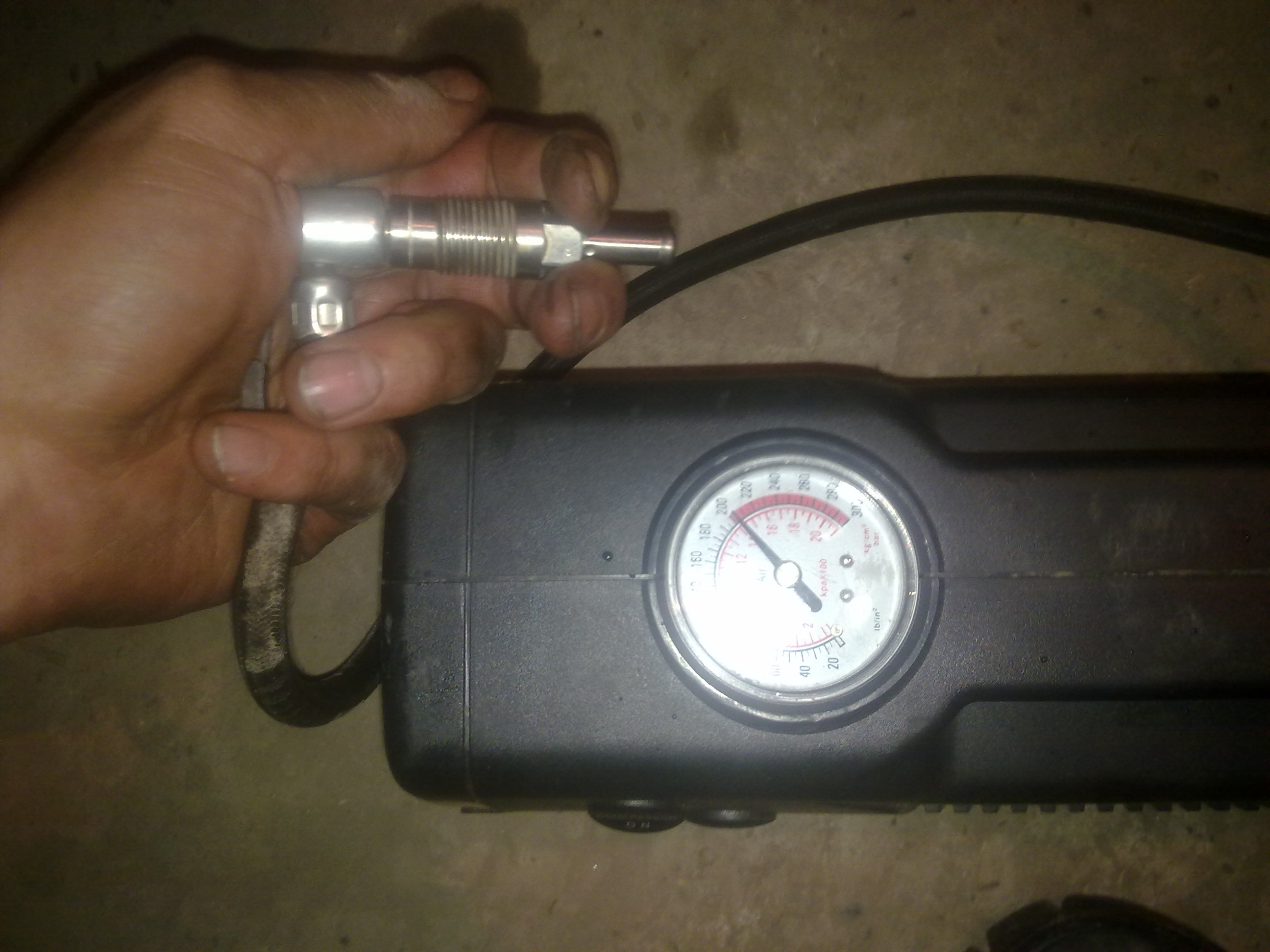

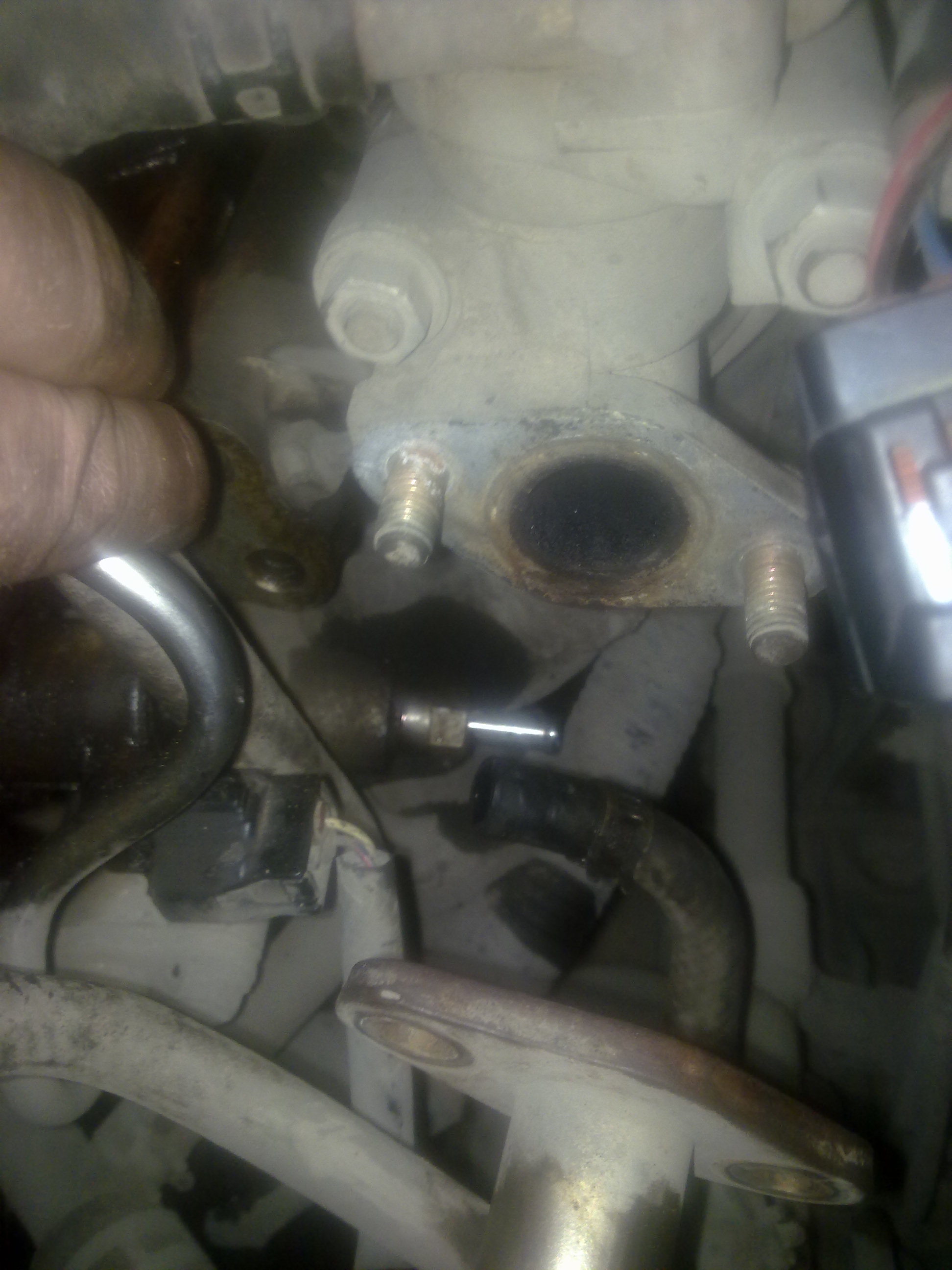

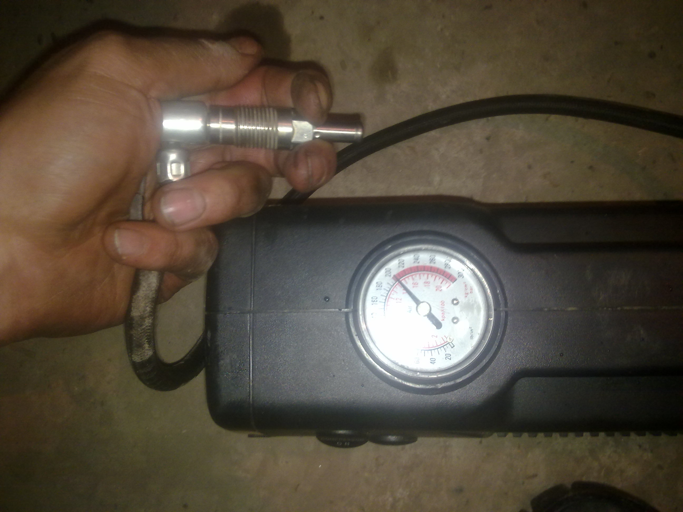

Прям с клапана шланг не снимал во время работы, но после разбора дунул насосом, он не фига не травит даже капельу.ФХП читая, ВГК чистая, свечи кирпичного цвета(хорошо), верхняя часть чистая, нижняя тоже,БДЗ как у кота блестит (обратная сторона тоже), все шланги целы, подсоса нигде нет, машина прет как дурная, ТНВД 100% рабочий.
Сейчас даже просто на холостых на парковке или на нейтралку уже стала глохнуть, так что клапан точно не причем.
Как проверить датчик давления топлива( да, он вообще в жо...е стоит и хрен к нему подберешься.
У кого какие соображения?
Комментарий к файлу: Держит 16 атмосфер
20012013748.jpg [ 472.79 КБ | Просмотров: 5330 ]
20012013743.jpg [ 433.66 КБ | Просмотров: 5330 ]

Это клапан сброса высокого давления! Он на холодную может вообще не пропускать. Проверяют его только на прогетом ( и давление там не 15 а 80!). В этой цепи есть только еще клапан обратный на ТНВД который тоже стоит проверить, далее сетка и насос в баке, только потом датчик.

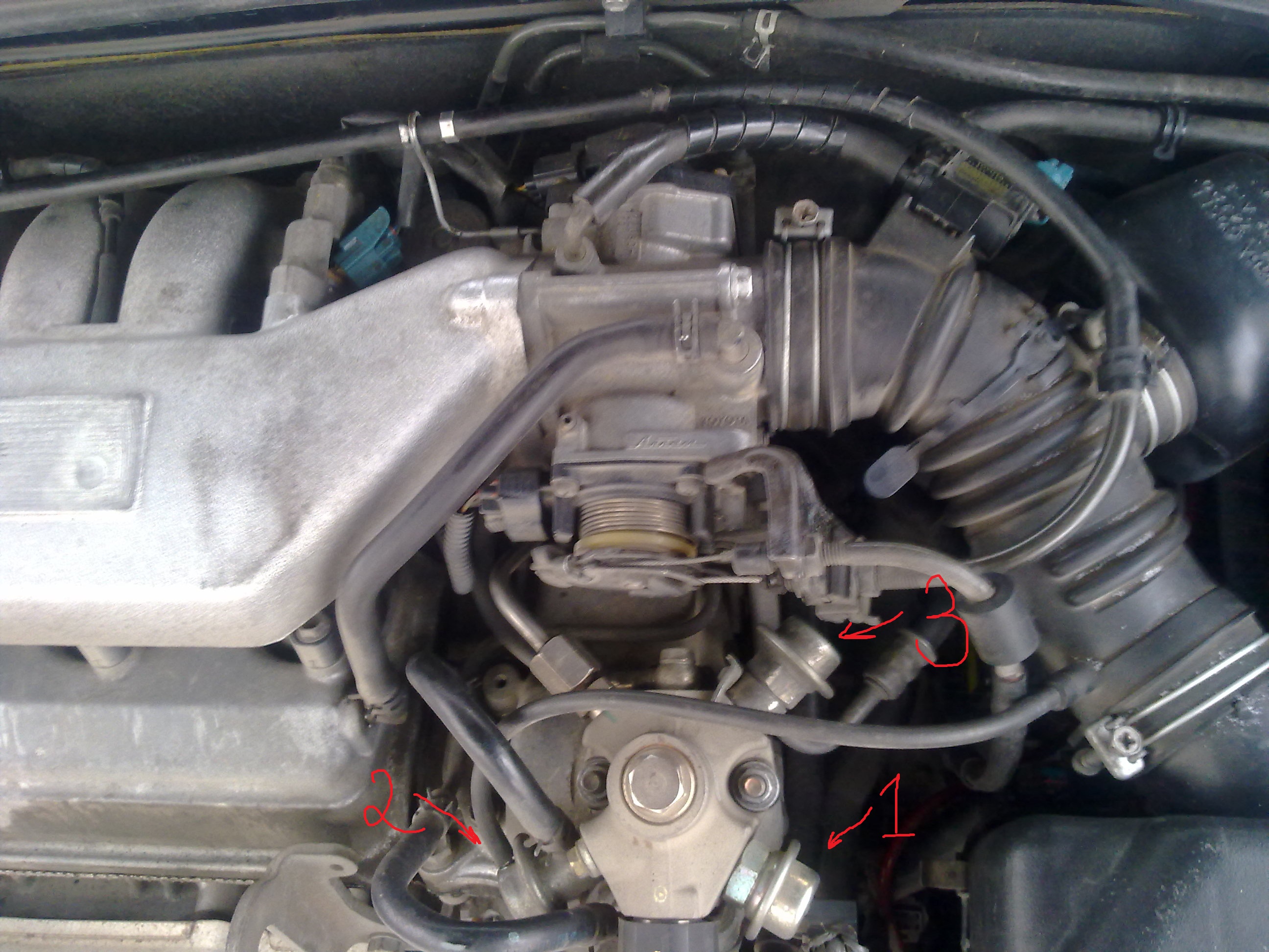

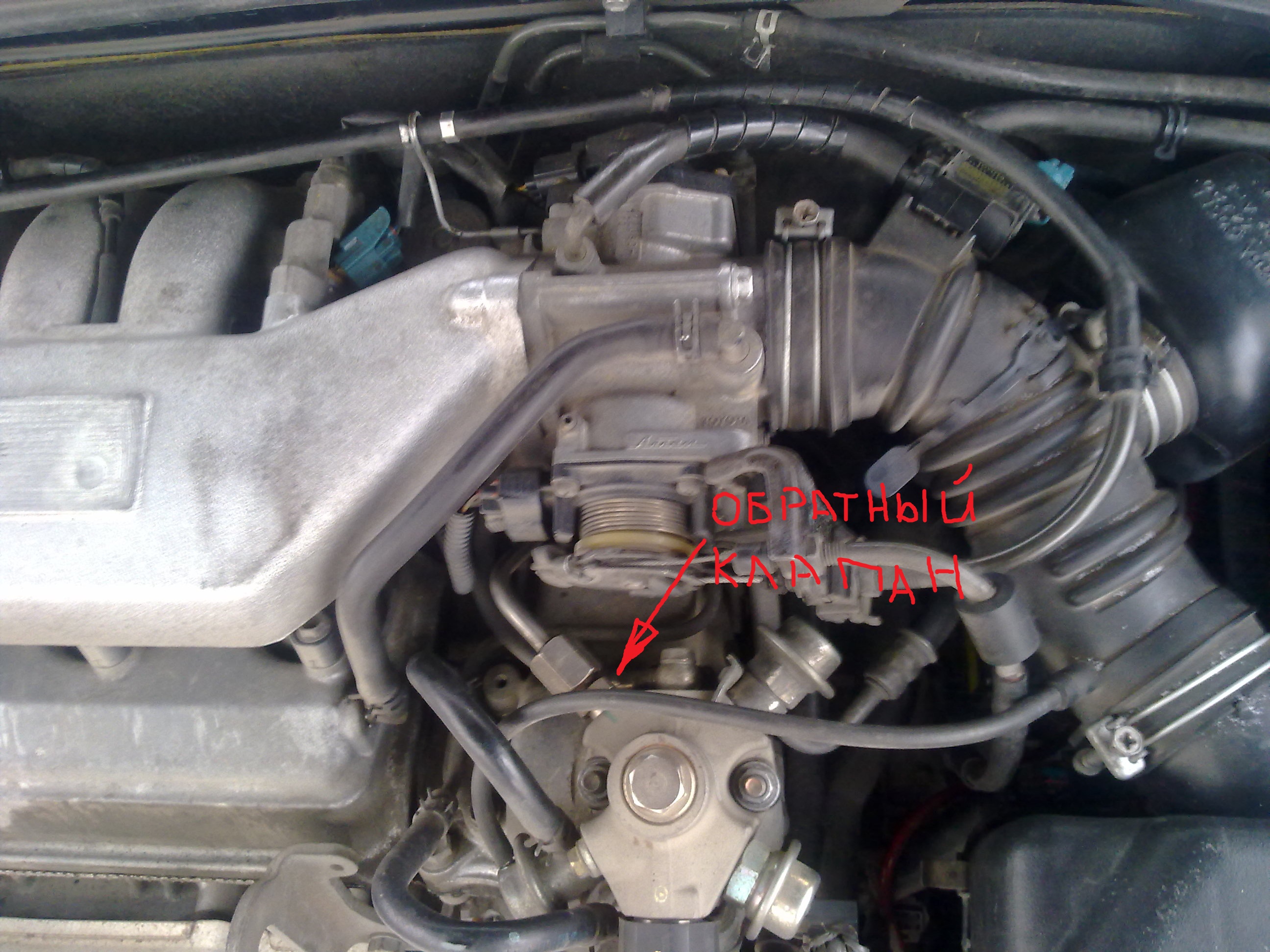

Какой из них обратный клапан?Под какой цифрой?
Добавлено спустя 4 минуты 46 секунд:
Кстати глохнет что на горячую что на холодную!
Добавлено спустя 8 минут 10 секунд:
Скорее всего под цифрой 2,
3-если крутить в нем болтик то он перекрывает проход, закручен полностью и вывернут на пол оборота
2-?
1- тоже с болтиком тоже крутится, у меня закручен полностью

Ни под какой.
Клапан обратный любого насоса ставится на нагнетании,т.е там где выходная металлическая трубка, штуцер это и есть клапан. Снимать аккуратно там пружина, собирать в той же последовательности.

blekmor писал(а):
Ни под какой.
Тогда это он! Только не помню снимал я его или нет! Завтра точно сниму и посмотрю, я так понял что можно пружинку растянуть немного!

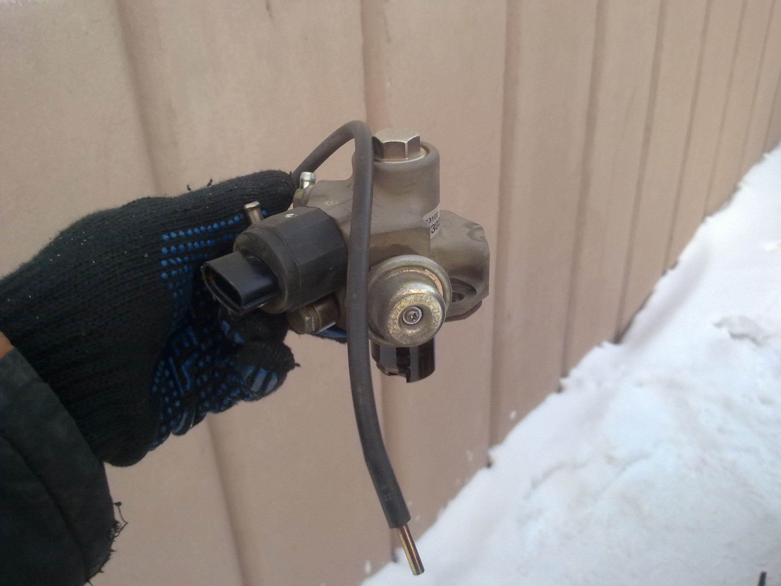

Вобщем сегодня снял ТНВД, почистил все что можно и нельзя, притер клапана, верхний и на выходе на топливную рейку! НИЧЕГО НЕ ПОМЕНЯЛОСЬ!
Теперь уже на холостых глохнет, как встает на 650 так глохнет, отключал бензонасос, она все равноработает, если газовать то вообще не глохнет, работает без бачного бензонасоса, соответственно бачный нужен для запуска авто. Когда работала бех бачного насоса давление было немного больше то есть показания, а когда подключал то немногопадало! При включении потребителей показания вообще падают, проверил напряжение на аккумулятор подходит 13.8 на ХХ. Ребята кто может мне объяснить что за хрень с просадкой напряжения! Может всетакки датчик давления накрылся?????
08012013684.jpg [ 961.63 КБ | Просмотров: 5320 ]
