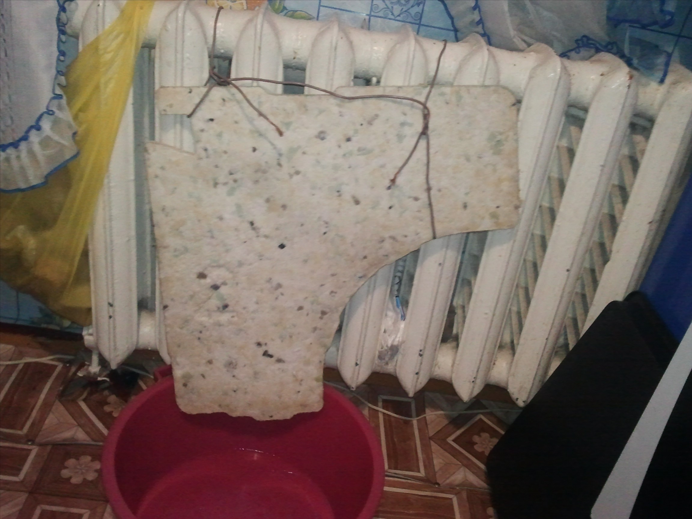

Дело в том что снаружи всё чисто антифриз бежал под обшивку со стороны пассажира там под ногами под обшивкой лежит какая то ватно-поролоновая панель для впитывания влаги вот она всё в себя впитала, я её вытащил прополоскал и сушить повешал. А патрубок лопнул возле хомута я его выбросил.
Фото0121E001.jpg [ 467.09 КБ | Просмотров: 12168 ]

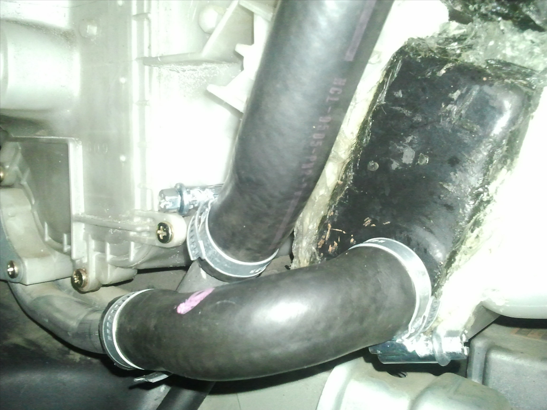

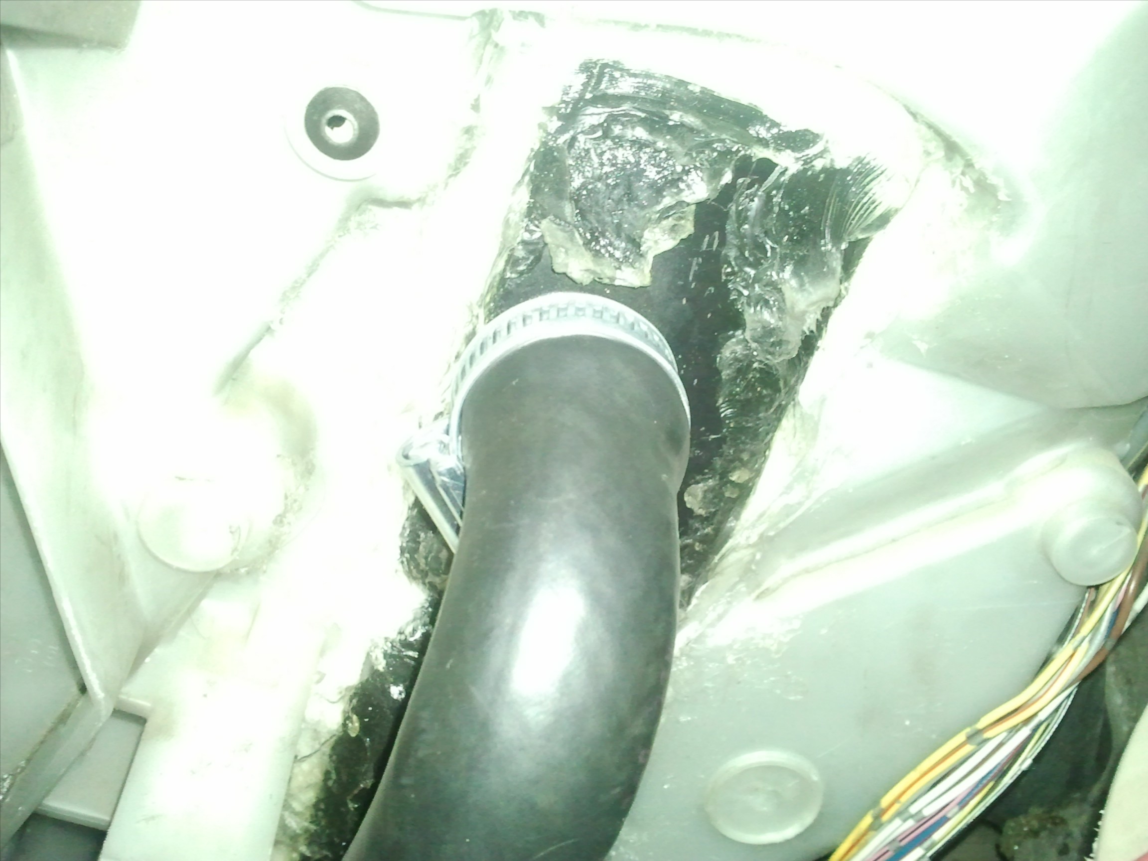

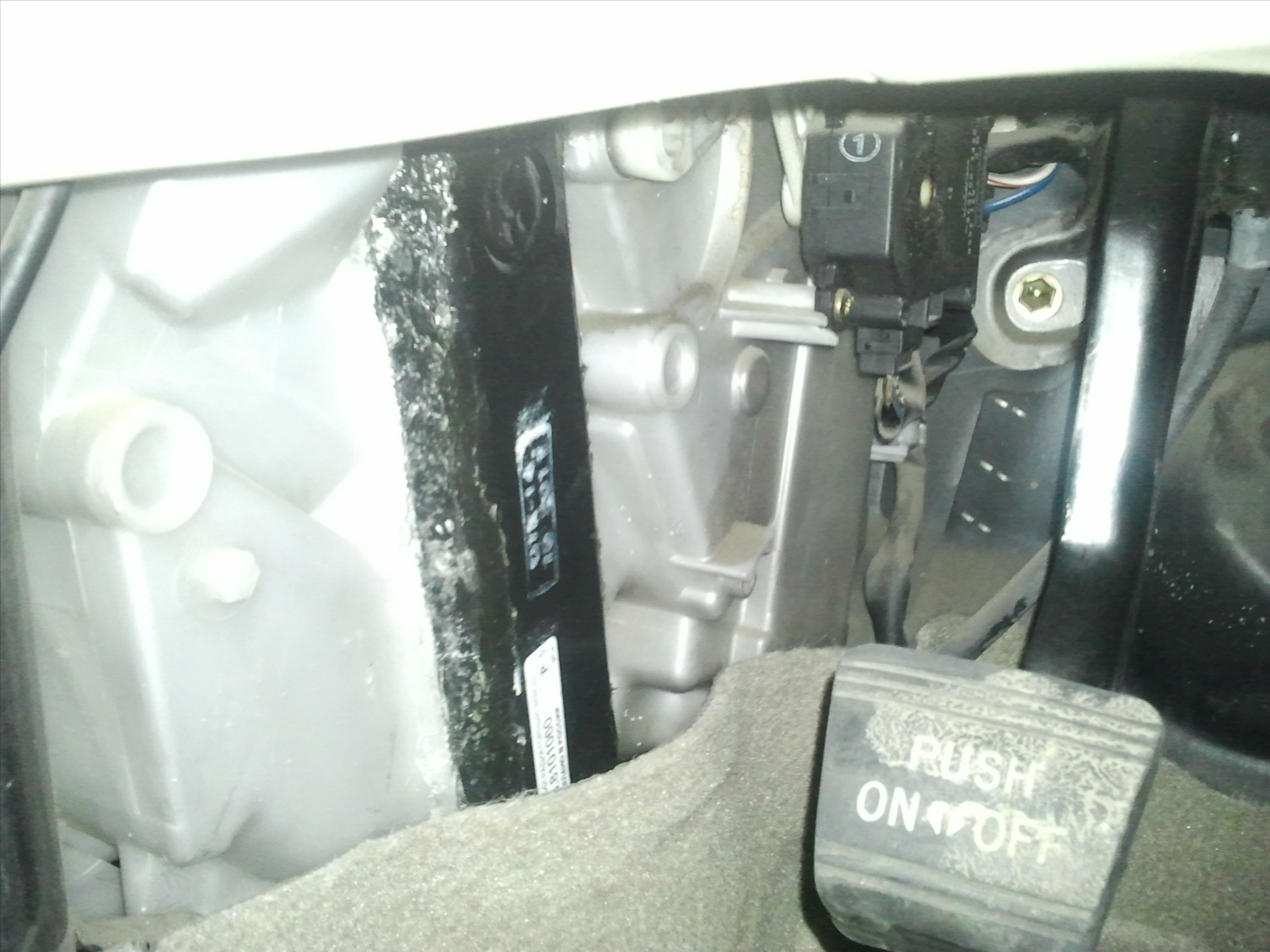

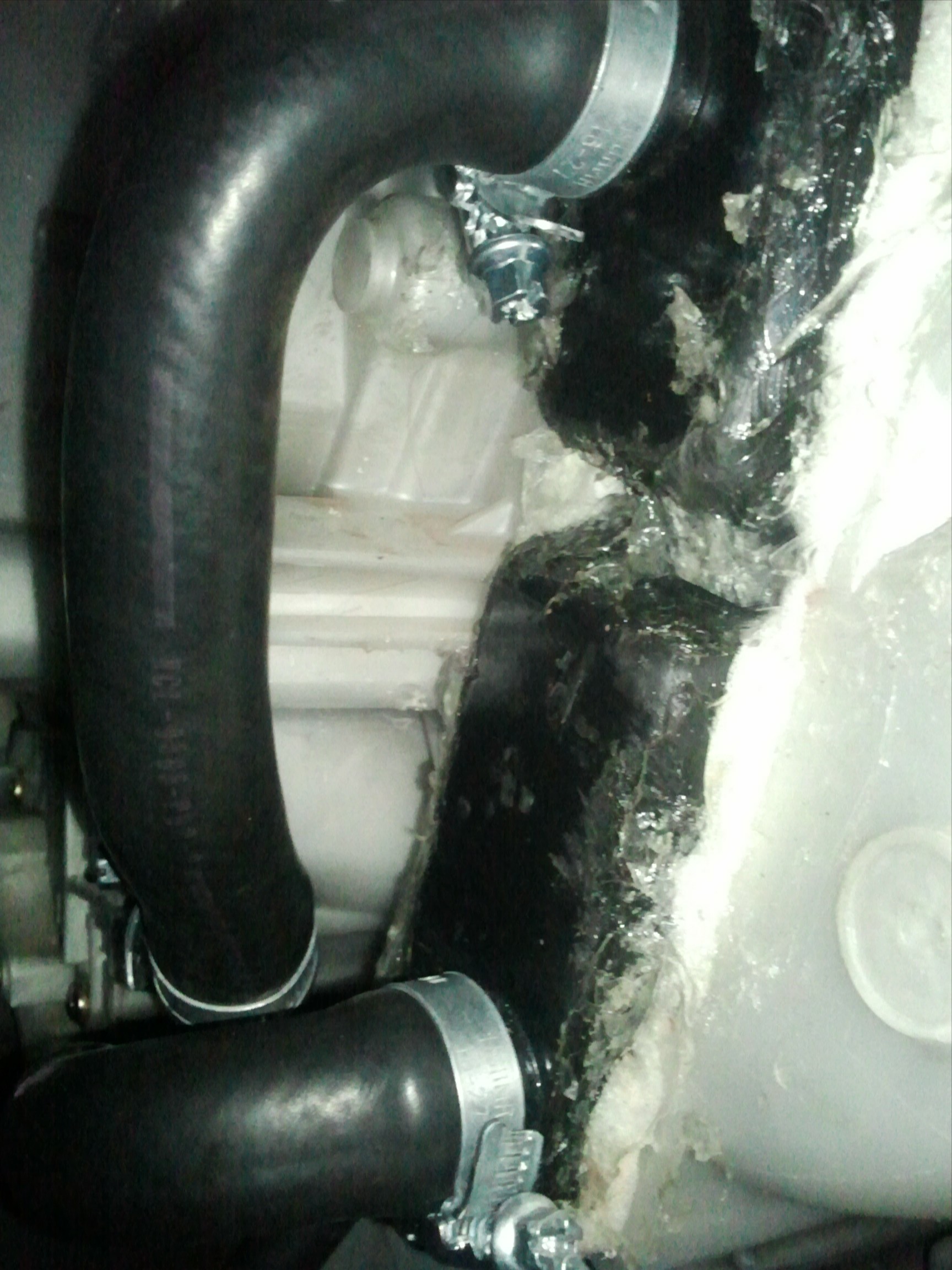

Ну вот поставил япончаские патрубки и хамутики германские НОРМА ,вот теперь спокоин! :smoke:
Фото0127E001.jpg [ 504.42 КБ | Просмотров: 12028 ]
Фото0128E001.jpg [ 395.48 КБ | Просмотров: 12028 ]
Фото0130E001E001.jpg [ 541.17 КБ | Просмотров: 12028 ]
Фото0132E001.jpg [ 448.88 КБ | Просмотров: 12028 ]
