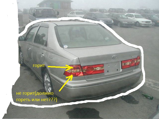

На чём ?
 Заголовок сообщения: Re: Стоп-сигналы
СообщениеДобавлено: 01 ноя 2013, 14:02
Зарегистрирован: 01 июл 2010, 03:00
Сообщения: 13
Сзади на фарах

Боинга 747? :lol:
автомобиль какой?

если ардео то 2, на седанах не знаю.
СообщениеДобавлено: 01 ноя 2013, 14:42
Сообщения: 13
Vista седан 50 кузов
габариты горят и верхний фонарь и нижний,а когда нажимаешь на тормоз только верх. так должно быть или какая-то неисправность?

Не парься, так и должно быть, у всех так. Сверху двух контактные лампы, снизу нет. Это норма.

Спасибо. Теперь душенька моя спокойна)))))))

Может и не актуально, но все же...
На Vista *v50/55 на стоп сигналы стоит один предохранитель в ногах у пассажира №16 на 15А, если горит повторитель в салоне/спойлере, но не горят в крыльях, то 100% предохранитель исправен и не зачем туда лезть и тратить время, все дело в лампах, и их визуальный контроль ничего зачастую не дает, проверить можно только тестером на прозвонке или подать напряжение на нужные контакты (по диагонали на разных сторонах). Лампа там стоит Т20, подходит например Koito P1891, продается парой в блистере, цена в Автодоке на 02.2021 г. 151 р.
Всем удачи, и не экономьте на лампах, оригинал по 10-15 лет ходит, Koito считай тот же оригинал, в упаковке Toyota с вероятностью 99,9% будет лежать лампа Koito.
