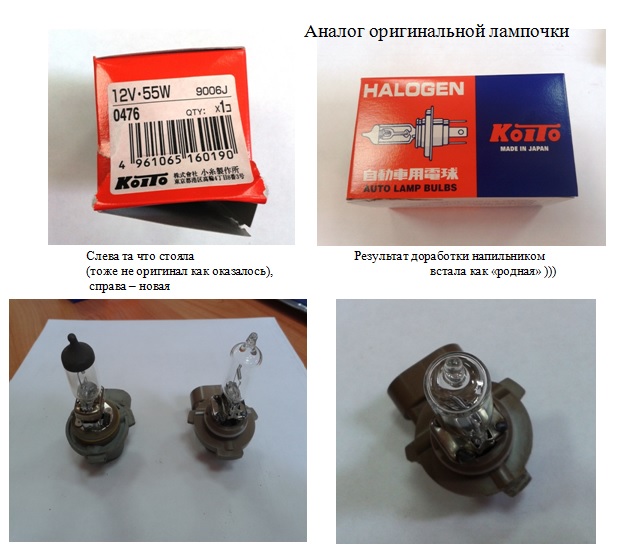

Немного личного опыта по смене лампочки дамочкой. 8)
П.С. Ни один ноготь не пострадал :D
001.jpg [ 87.5 КБ | Просмотров: 4934 ]
 Заголовок сообщения: Re: Переделка лампочки ближнего света
СообщениеДобавлено: 17 мар 2014, 20:51
Я правильно понимаю, в перегоревшей лампе спиралька расположена параллельно колбе, а в новой перпендикулярно?

Именно так. Не смотря на это отличие светит абсолютно идентично
Вот тут было:
Serj55ru писал(а):
Ставил който с нитью накала поперек колбы, так света почти не было - любое авто своим ближним мой забивало. ...
Вот в этом-то и причина.
Дело в том, что оптика вещь точная. Наши фары дальнего и ближнего света просчитывались спецами-оптиками именно под лампочку с продольной спиралью, чтоб от неё, при таком расположении получить МАХ свечения и отражения от всех граней на внутренней поверхности отражателя в фаре. И если мы втыкаем туда лампочку с поперечным расположением спирали, то светить она будет кое-как, что ты реально сам и увидел.
Лампочки с поперечным расположением спирали используют по назначению в дополнительных осветительных приборах типа: допфары, туманки, фароискатели и т.п.
Под них эти доп.приборы и расчитаны, там они светят вполне нормально.
Например, в туманках 22-277 на рестайлах 50\55х кузовов ставятся именно такие лампочки, а поставьте туда лампочки из фары ( с продольной спиралью) - совсем другой эффект, они светятся, НО ... не светят.
Всё объяснимо.
