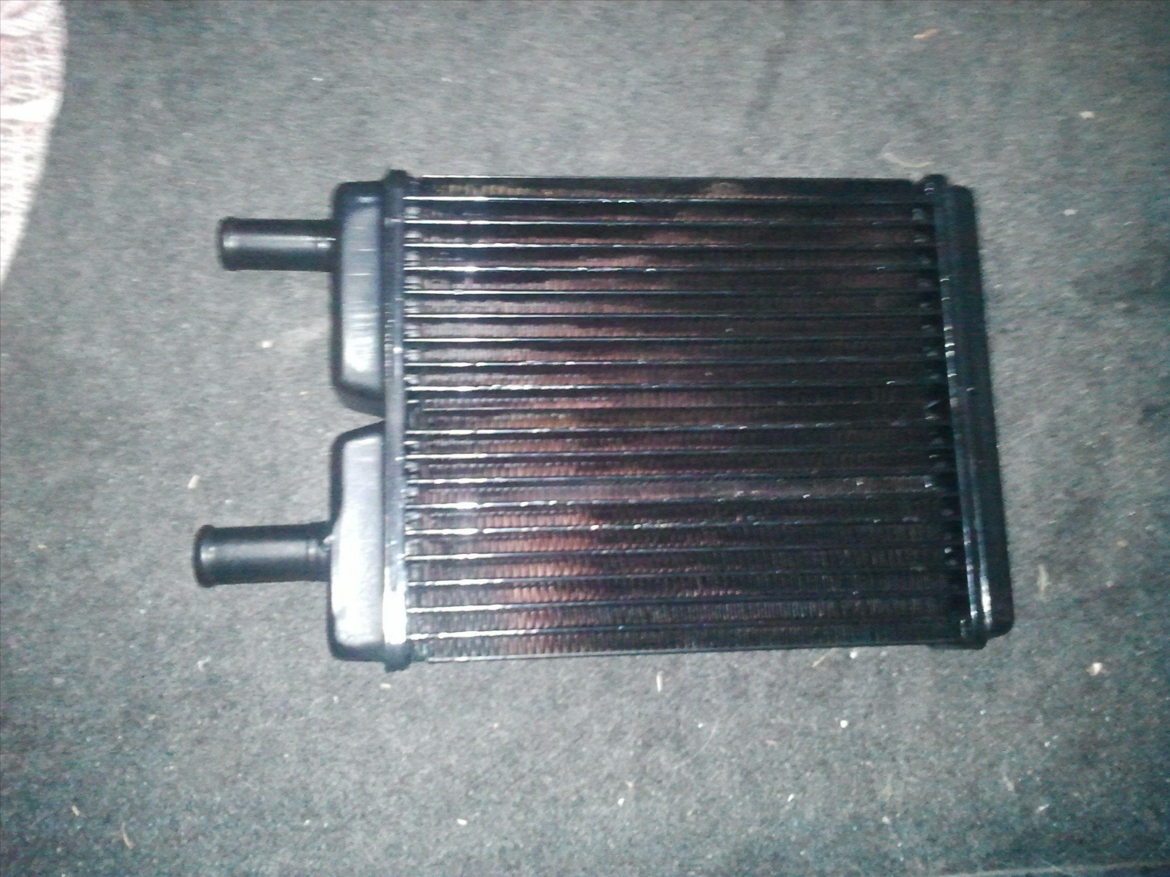

Ой-ё-ё-ёй, Вадим, ты даже не представляешь, насколько заблуждаешься!
Во-первых, радиатор прогревается сразу весь равномерно. Ни о каком поэтапном прогреве сот и речи быть не может. Я тестировал оба радиатора - алюминиевый от газели и радиатор от ипсума. Доступ был с обоих торцов. Естественно, после запуска движка я проверял температуру с обоих сторон радиатора. Никакой задержки во времени между пассажирской стороной и водительской нет. При условии, конечно, что радиатор на забит.
Во-вторых, в отличие от штатного 2 см радиатора (про алюминиевый газелевский я вообще умолчу) радиатор от ипсума греть начинает раньше - довольно теплый воздух идет уже на первом делении. Считаю, что это сам по себе уже достаточный аргумент в пользу того, чтобы заменить штатный отопитель.
Мне, кстати, до работы тоже десять минут ехать, если уж на то пошло. И увеличение расхода бензина в зимний период считаю явлением естественным. Комфорт (в данном случае - тепло) денег стоит.
В-третьих, материал, из которого изготовлен двигатель, а также конструкция радиатора печки имеют важнейшее значение. Я могу еще поспорить о том, что материал самого отопителя имеет не очень существенное значение в силу своего небольшого веса. Если медный радиатор начинает нагреваться на несколько секунд раньше, то и бог с ним, топят оба хорошо - как медный, так и алюминиевый.
И последнее.
voster79 писал(а):
...У салонного радиатора газели трубки расположены горизонтально, соответственно и прогрев их без дополнительной помпы осуществляется быстрее, по направлению движения О.Ж...
Это чудовищное заблуждение не обошло стороной и меня. Именно так я и подумал, испортив первый радиатор от ипсума. Решил, у газелевского трубки толстые, ща поставлю и сдохну от жары. Какой я испытал шок после его установки, повторять не буду, об этом есть в теме.
Определяющими факторами хорошей теплоотдачи отопителя являются конструкция радиатора, общая площадь теплоотдающей поверхности, а также материал, из которого изготовлен двигатель.
Это подтверждено многими форумчанами, а главное опытным путем. В теме все есть, если ее прочитать.
В общем, Вадим, я бы тебя предостерег от установки на ZZ алюминиевого радиатора от газели. Поищи тогда уж медный. Их много вариантов разных размеров, но подойдет такой, как на фото.
Фото0118E001.jpg [ 631.9 КБ | Просмотров: 1642 ]
Удачи и обязательно расскажи, чем в итоге у тебя дело закончится. :beer:
P.S. Хотя вполне возможно, что ты имел ввиду именно медный газелевский радиатор. Но тогда не нужно плоские соты называть трубками, чтобы не создалось ошибочное представление.
