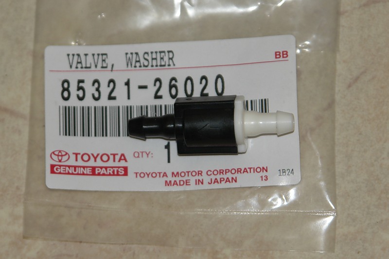

На счет задержки на полив. Клапан стандартный Тойотовский брал прошлой весной.
поставил под капот и на заднее стекло.
Оба вместо трубочек которые соединяют шланчик от насоса до форсунок омывателя.
Теперь задержки нету...нажал рычажок водичка и побежала....даже раньше чем метла начинает работать...
рублей по 30 или около этого...
Хотел каталожный номерок выложить да что то не могу найти....
Брал в ..Вираже.. завтра посмотрю номерок на клапане....
А вот и картинку отыскал....
клапан.jpg [ 68.44 КБ | Просмотров: 7548 ]
