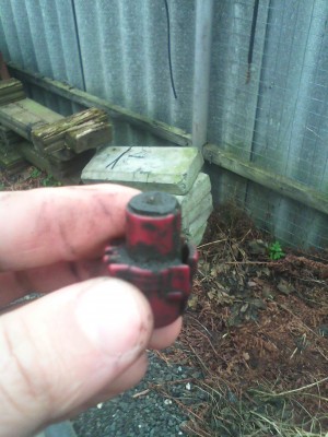

Так хоть объясните соленоид повышения оборотов от чего? Обычно они управляются минусом. Значит нет управления.
включение печки,а остальные все работают,в клеме показывает 14 вольт,холодную машину заводил когда все время включал печку,обороты с 900 поднимались до 1000-1100 и держались в этом диапазоне пока о.ж. не поднимится примерно до 50-60и градусов.
сейчас этого нет,салиноид который управлял этим узлом перестал открыватся,на фото он без трубки

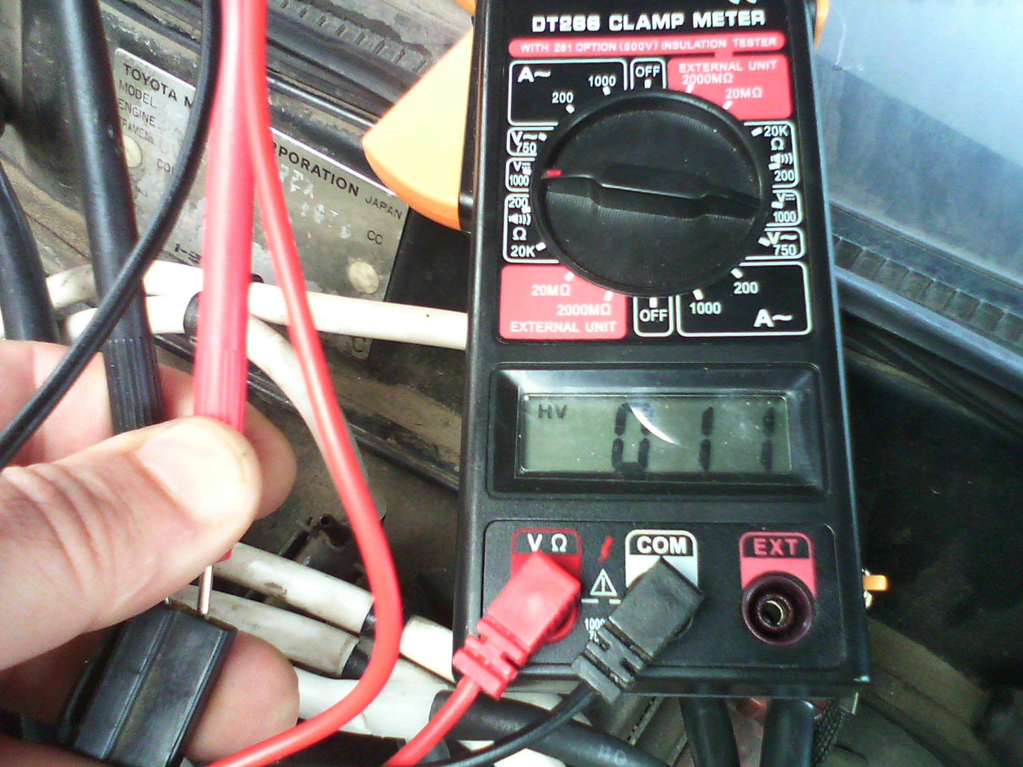

я наверное не коректно выразился,я имел ввиду три разъема с трех салиноидов
а тот что грешит вот что показывает
2013-11-06 10-15-10.JPG [ 498.5 КБ | Просмотров: 2765 ]
 Заголовок сообщения: Re: Помогите разобраться с вакуумной системой.
СообщениеДобавлено: 06 ноя 2013, 18:03
Сообщения: 12747
Замерьте так же на подключенном разъеме, если так же будет 11 В, то должен сработать, если нет, тогда проверять цепь управления

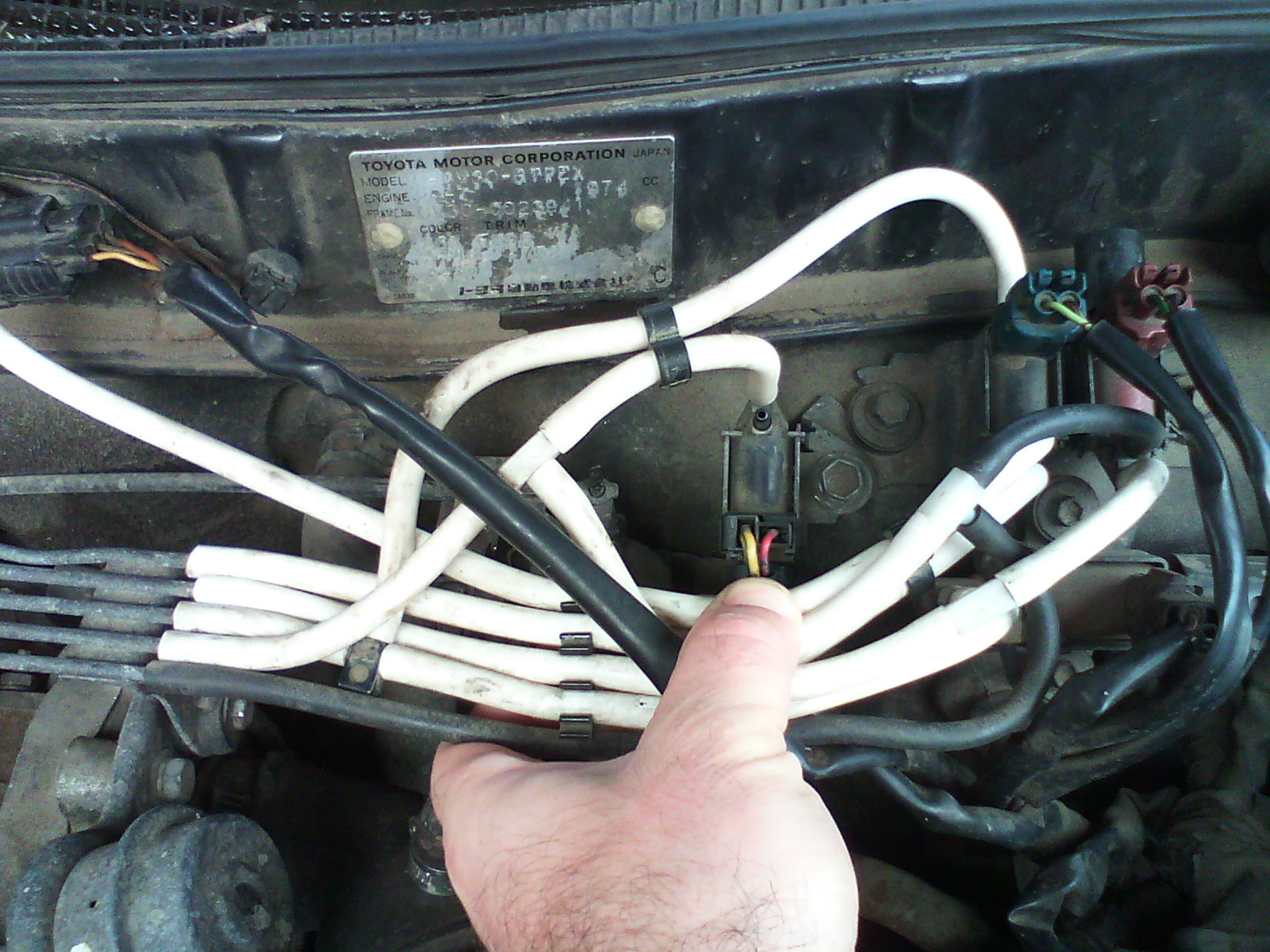

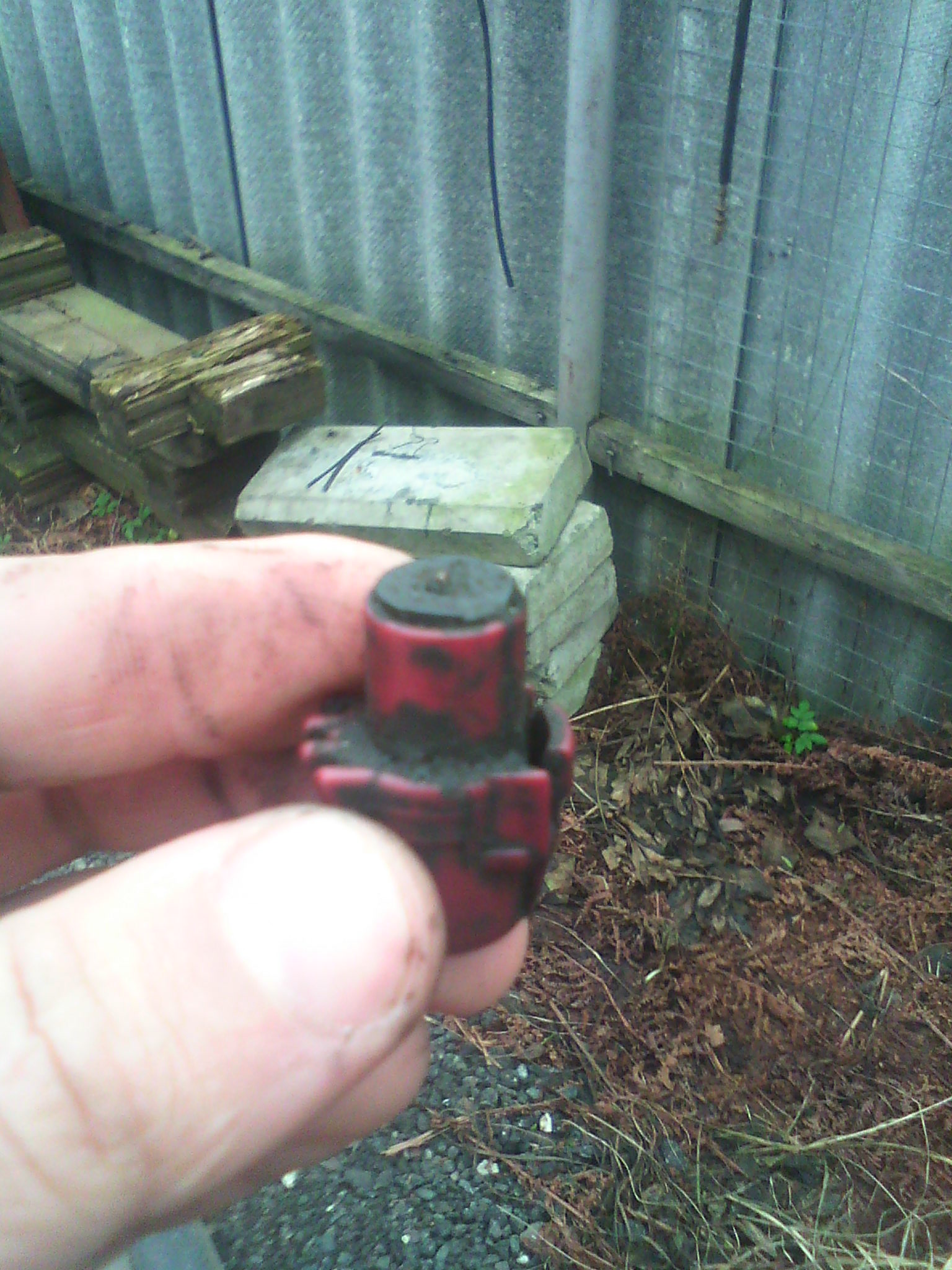

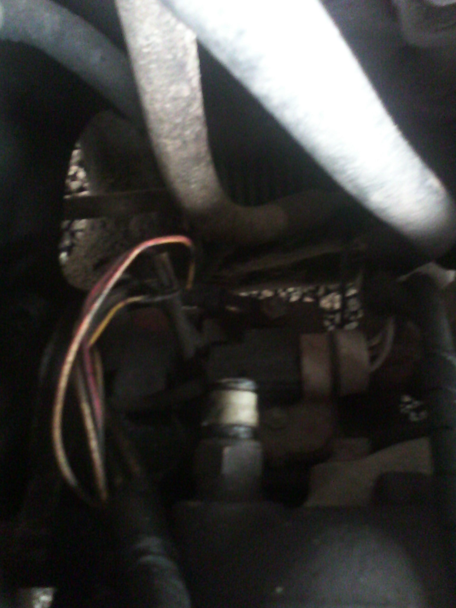

всем привет)
в общем потихонечку разобрался,оказалось отломился провод температурного датчика,висел на оплетке сломанной часть к низу поэтому сразу и не заметил

На фото не совсем понятно где стоит датчик.
над генератором что-ли ?
