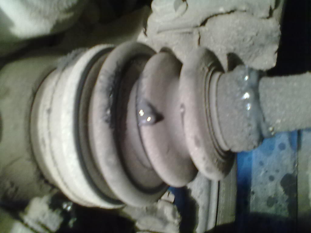

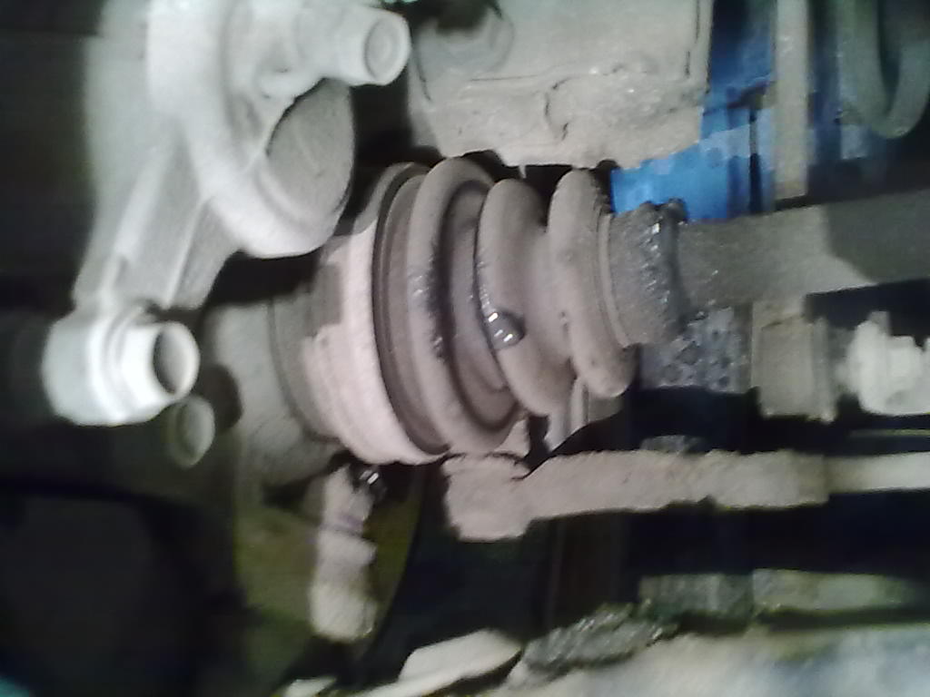

Сегодня попал на яму, а там...
Что это начало-конца или можно заменить пыльник и всего делов.

 Заголовок сообщения: Re: Замена пыльников ШРУС.
СообщениеДобавлено: 13 янв 2013, 19:25
Пыльник меняй и смазку. Все будет в порядке!
СообщениеДобавлено: 17 янв 2013, 23:37
Зарегистрирован: 17 мар 2009, 04:00
Сообщения: 143
Откуда: Сызрань
О машине: SV-40 4S-FE A140L-06A 95 г. Etoilе
Репутация: 38
C такой дырдочкой даже и грязи внутри не должно быть, вовремя узрил ! :mrgreen:
