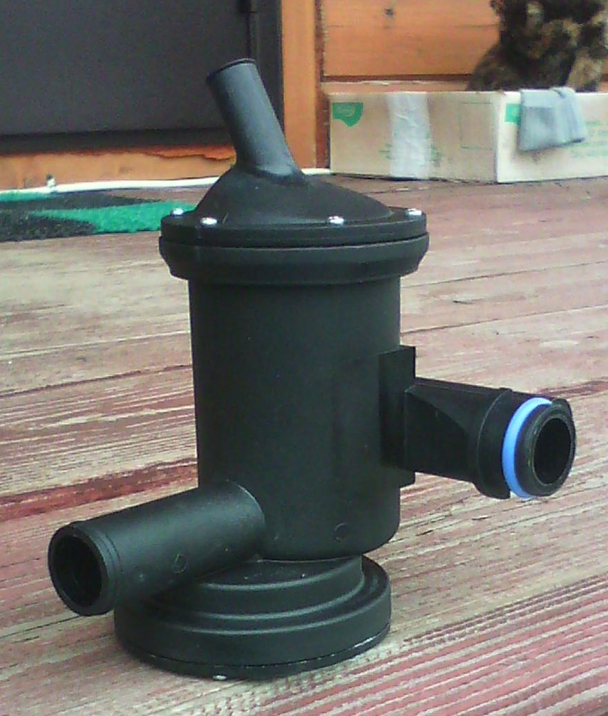

вот наконец то дождался свой уловитель от уаза
к стати кто нибудь может подсказать от чего надо поставить обратный клапан если делать слив масла обратно в картер?

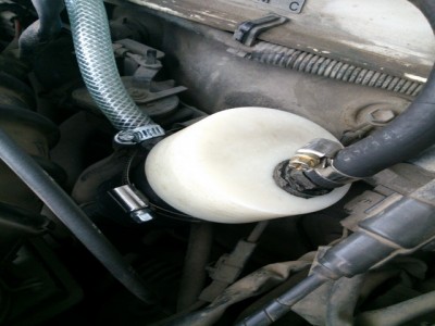

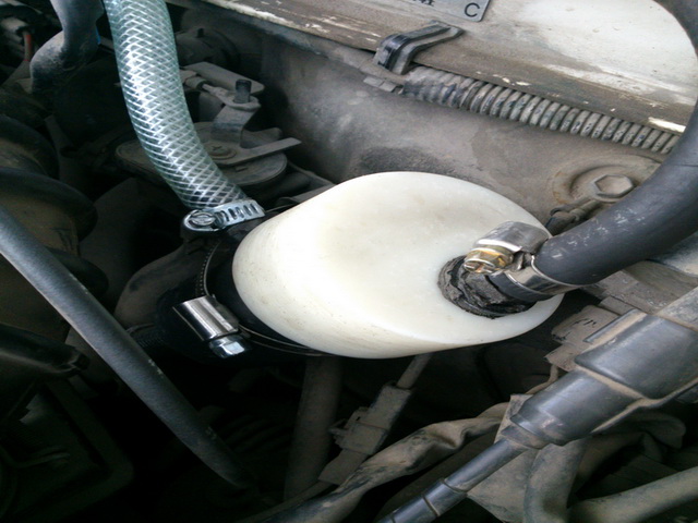

В общем убрал я тот фильтр который раньше стоял(для фильтрации воздуха от масла воды)И посмотрев схемы этих маслоуловителей сделал по схемам(только сам все выточил)
Вид конечно не такой эстетичный как у покупного,да и размер тоже больше но работает не в пример лучше первого,проехал 2000 и уже масло набежало в нижнюю трубку отстойник.
Вот такой получился(и схема как присоеденил)Сильно не пинайте я и так долго думал как эти шланги примондрячить :smile:
по моему не плохо получилось)молодец!

В принципе место под него нашлось и он там свободно сидит на месте и не мешается.
Потом придумаю какой нибудь бочек с низу под масло которое фильтруется,а то сейчас просто болт обжат хомутом.

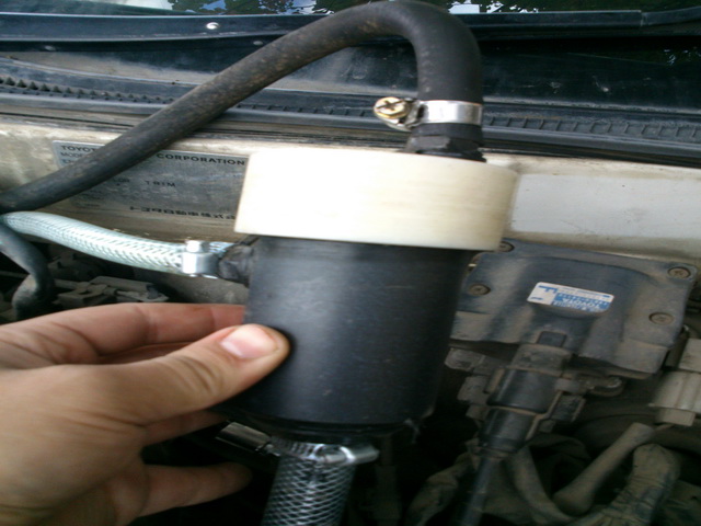

Я же сам делал этот масло уловитель.
Все как и положено,трубка с грязным воздухом на дно потом этот воздух поднимается в верх(через сетчатые фильтры которые я сразу предусмотрел)потом через верхнее отверстие чистый воздух идет в заслонку.Вся бяка сливается по шлангу который я перекрыл краном и конец вывел под машину.Когда масло наберется открою кран(буду природу засорять :oops: )ну вот как то так(масло хорошо фильтрует)потом фото сделаю да закину.
