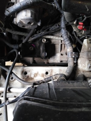

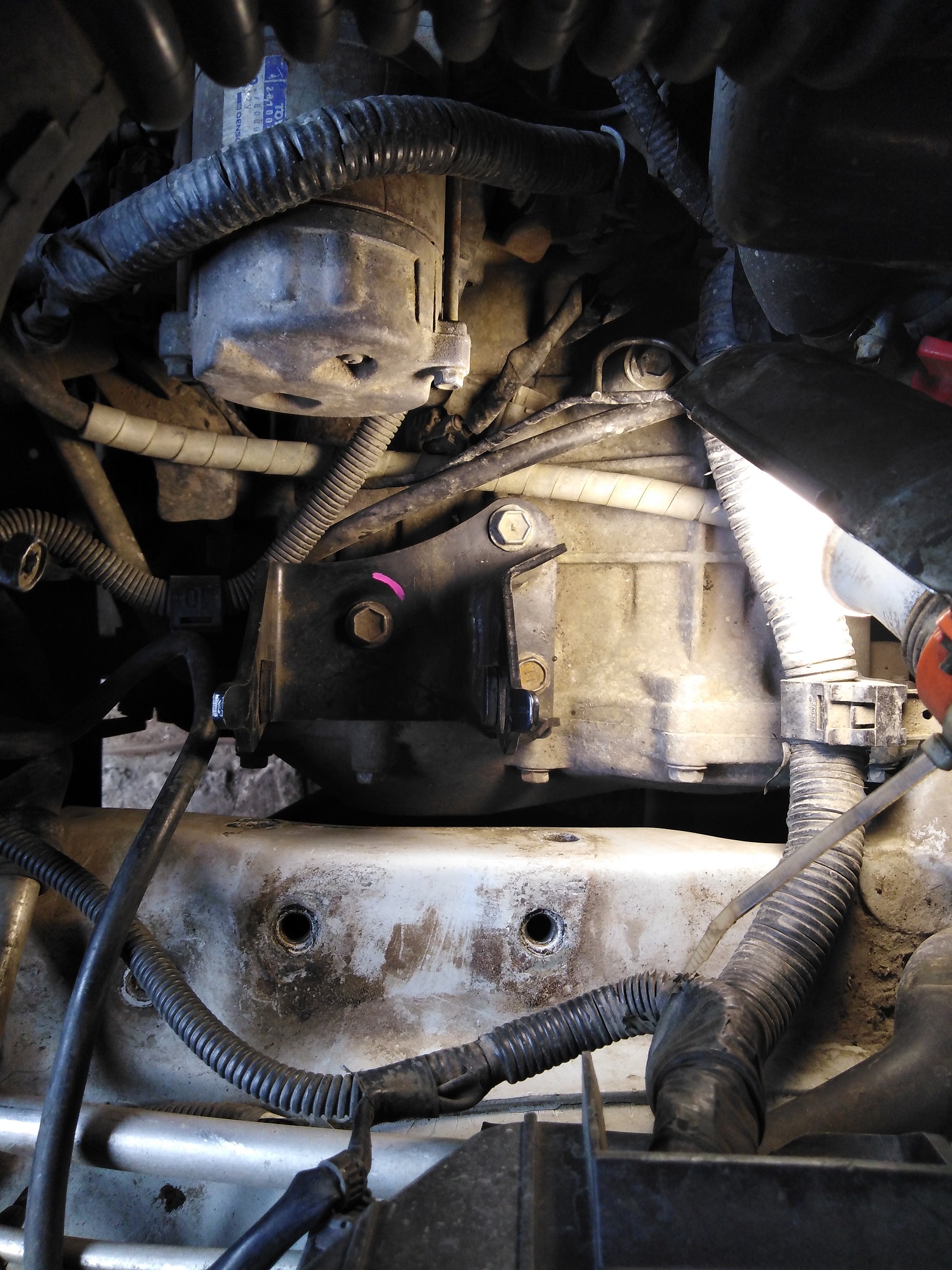

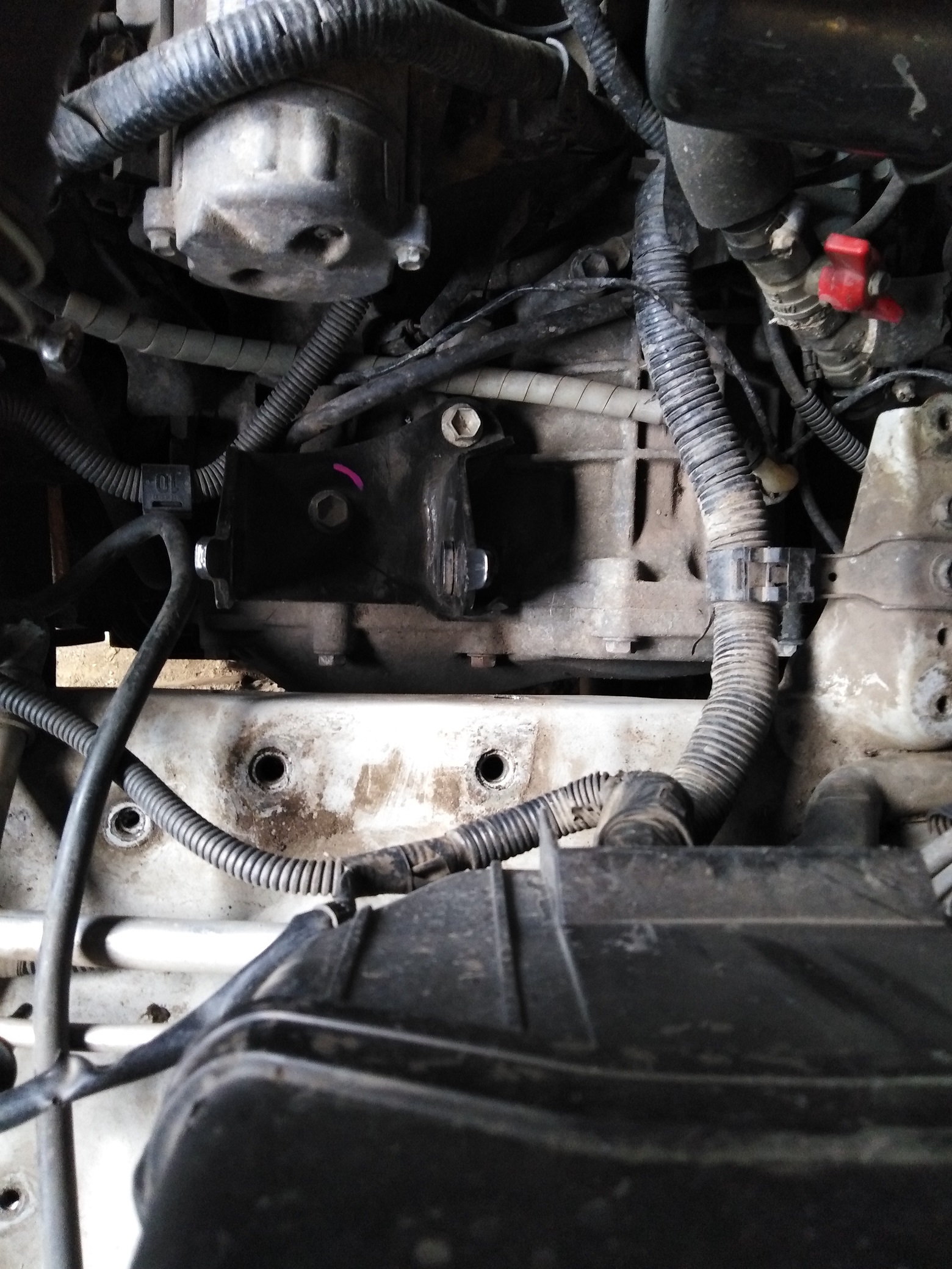

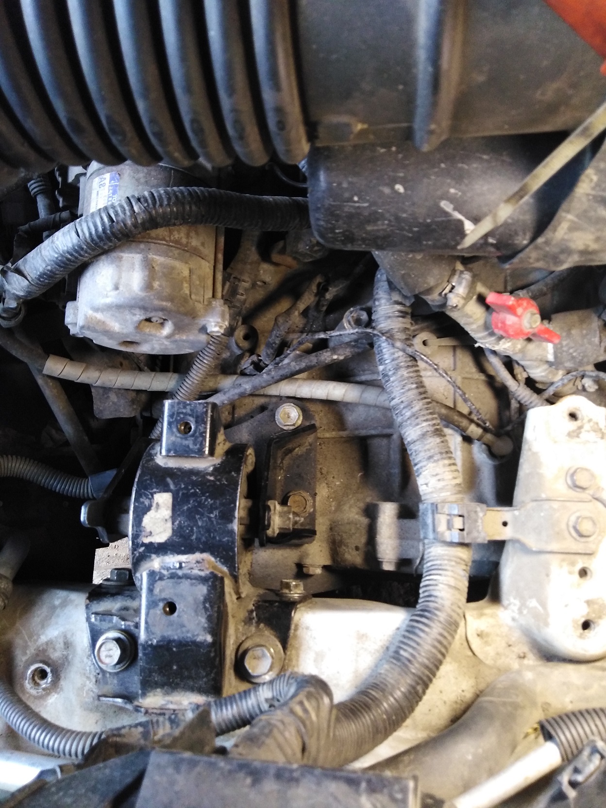

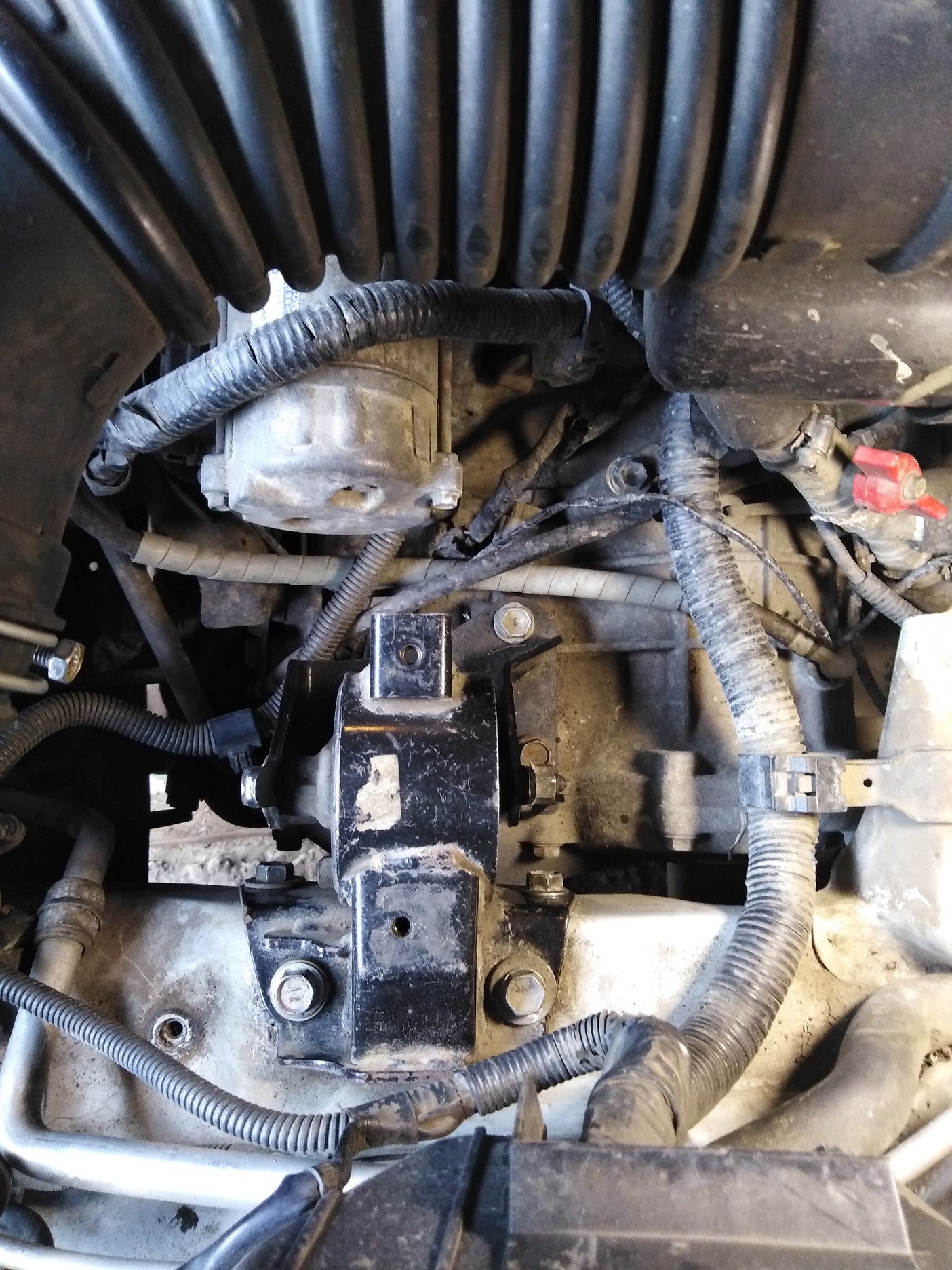

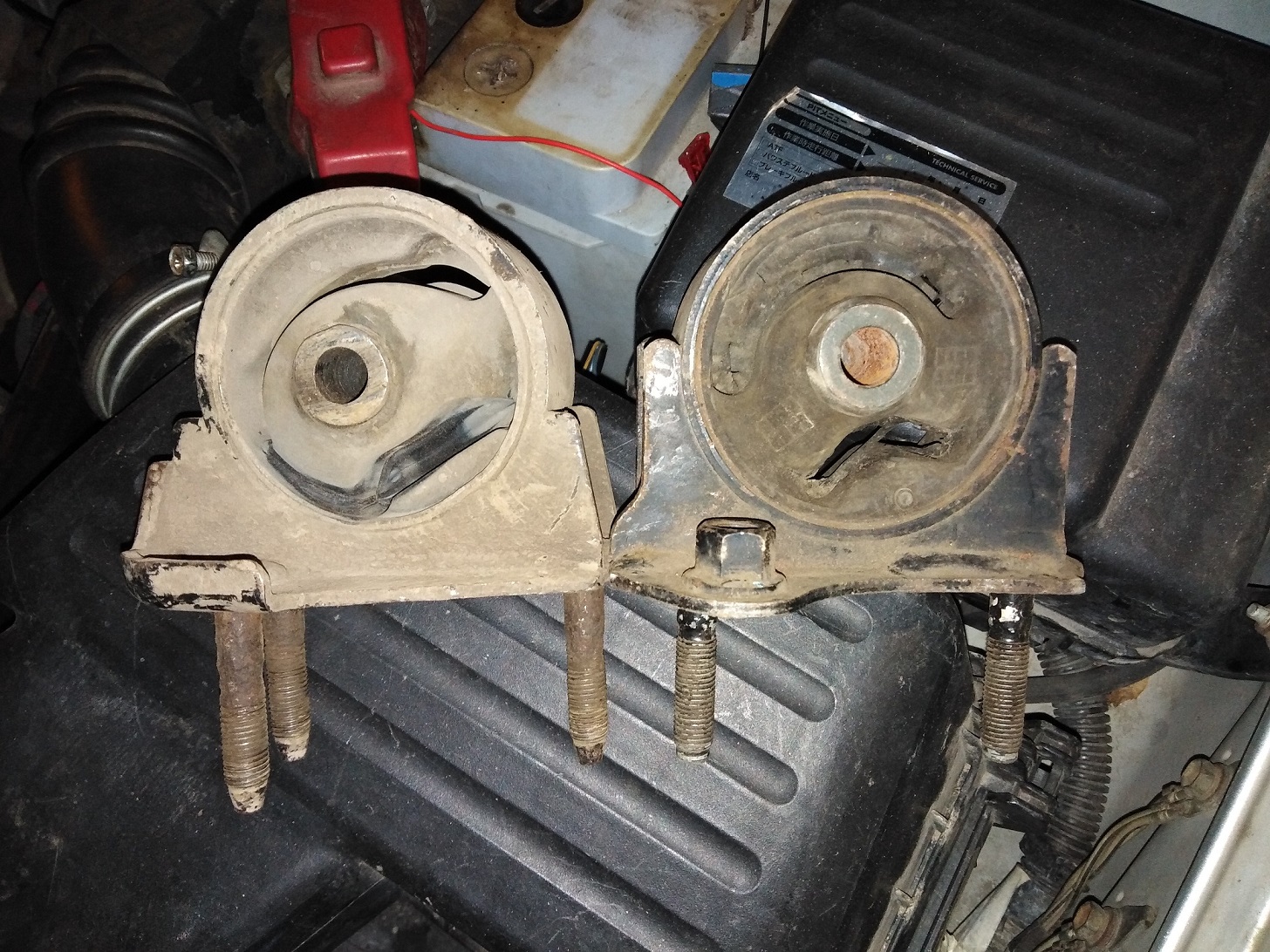

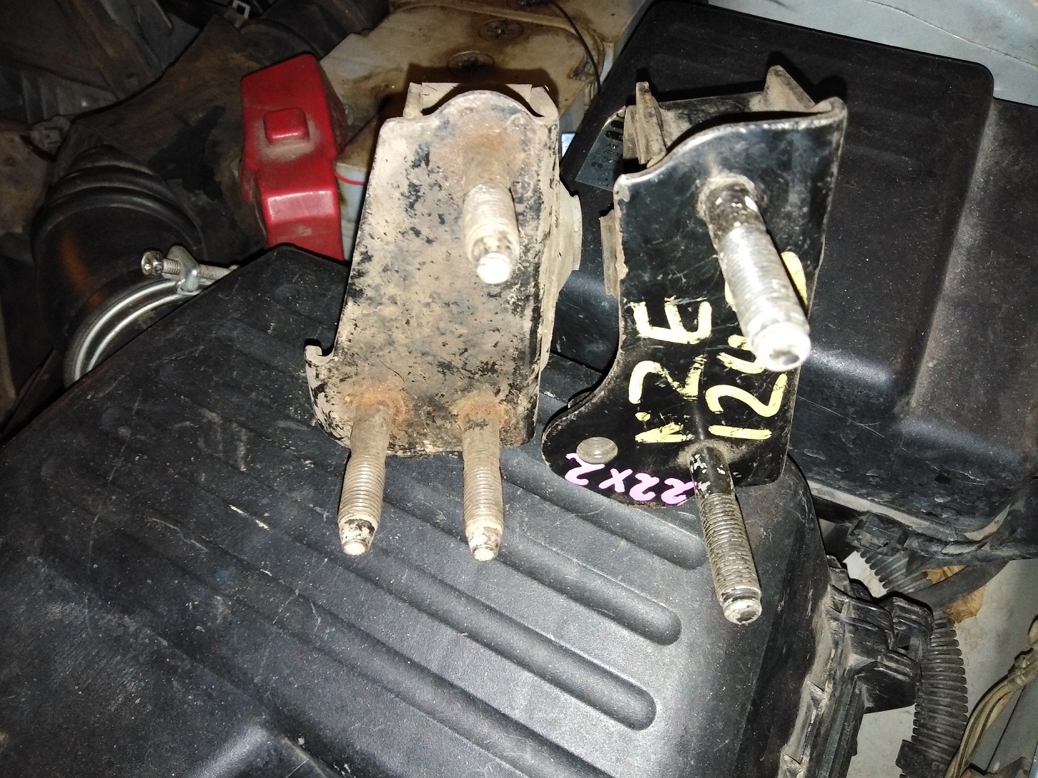

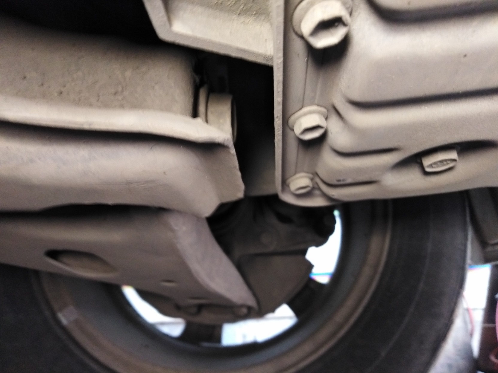

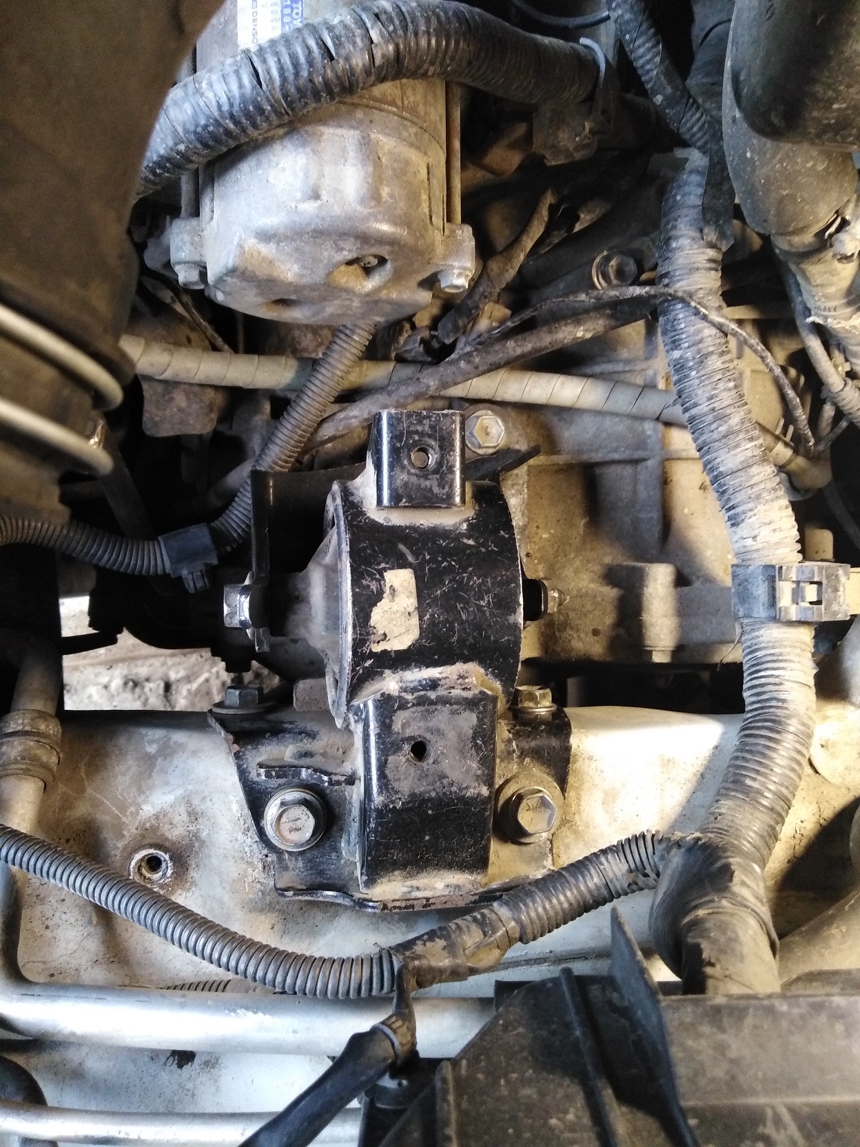

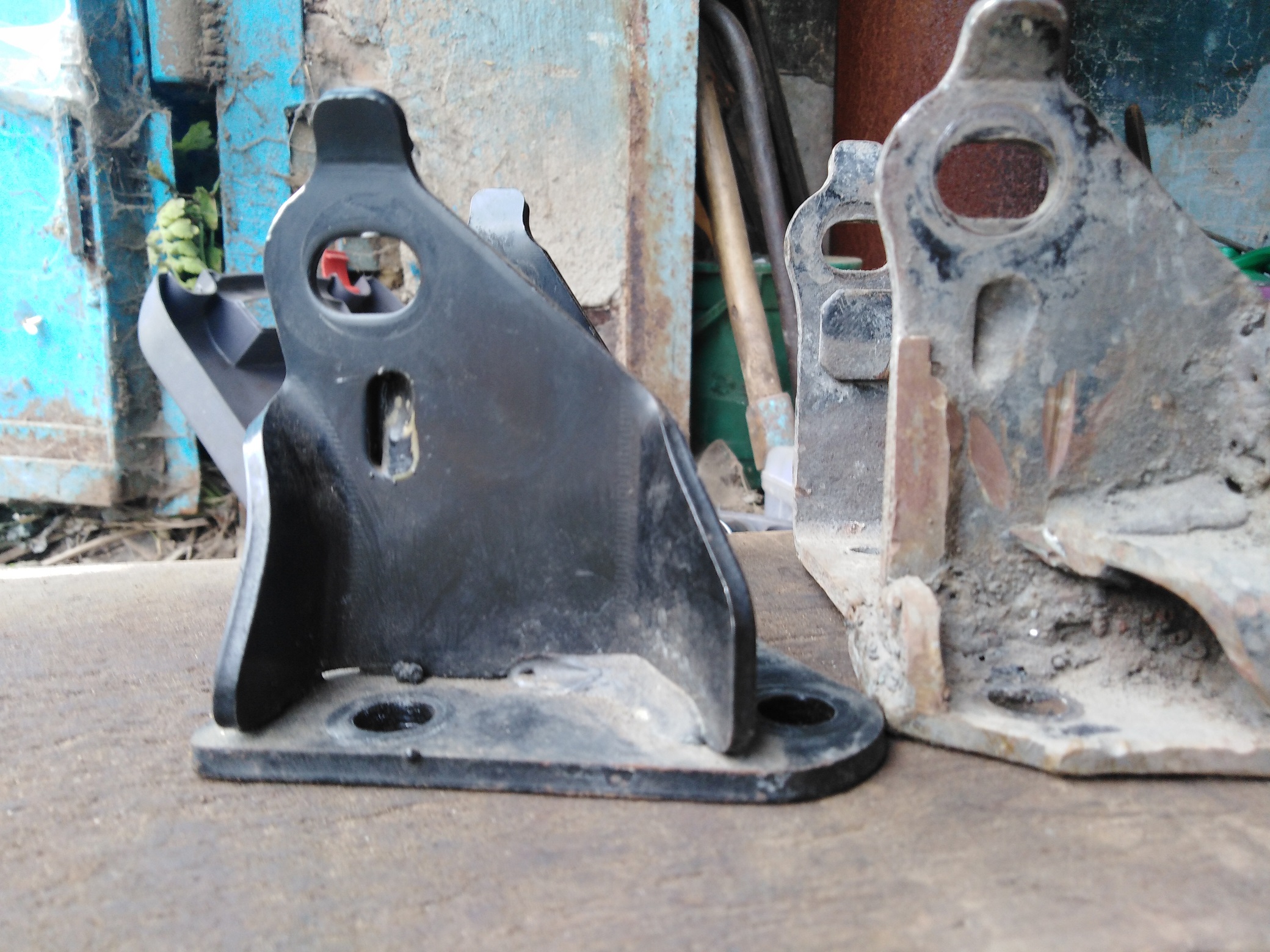

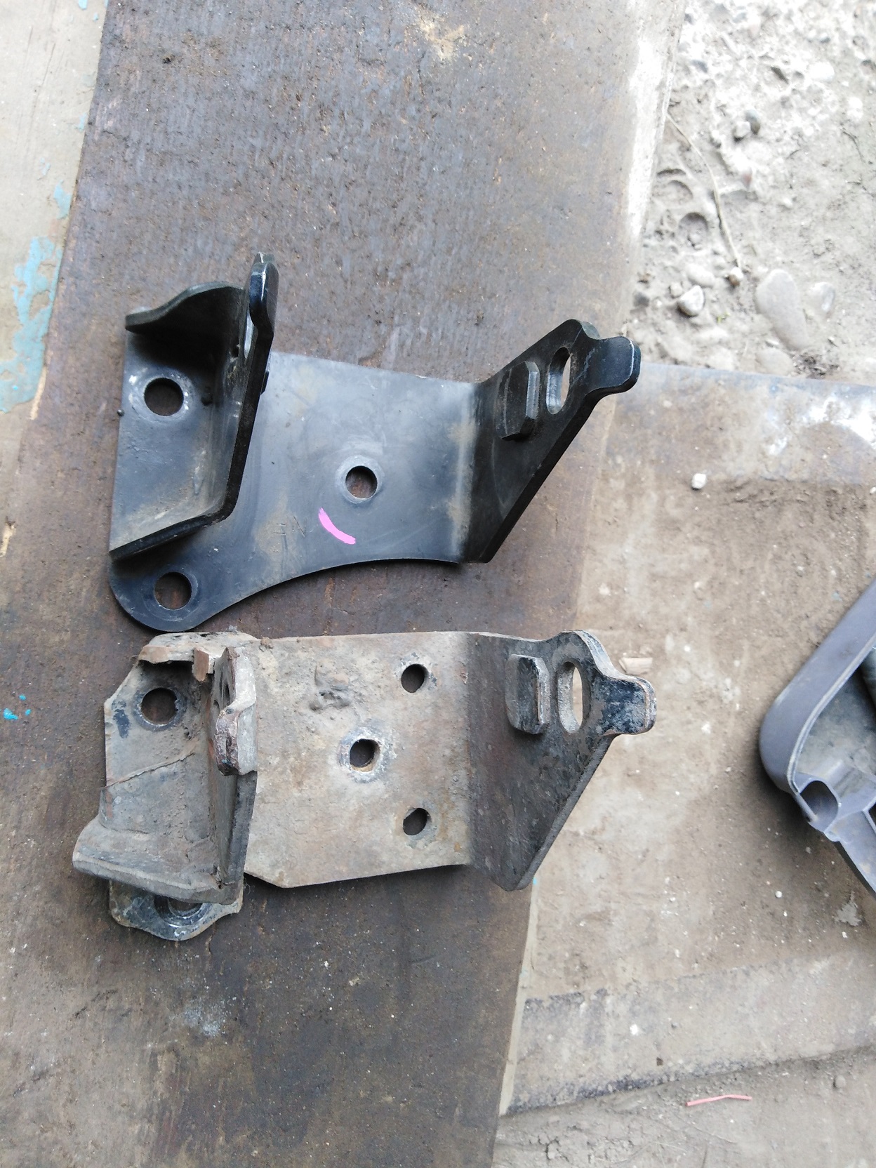

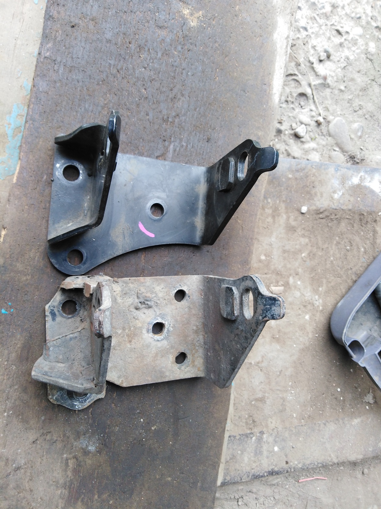

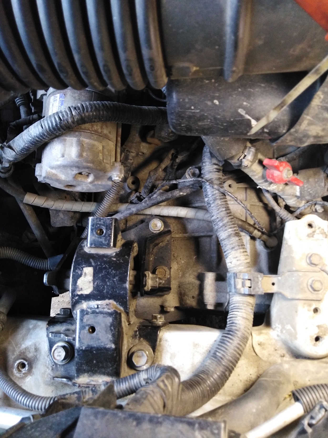

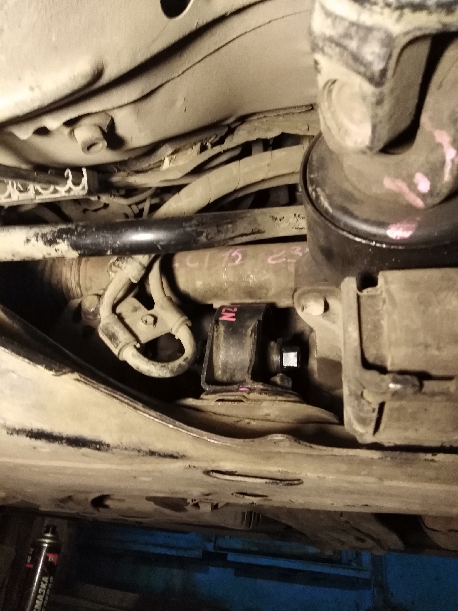

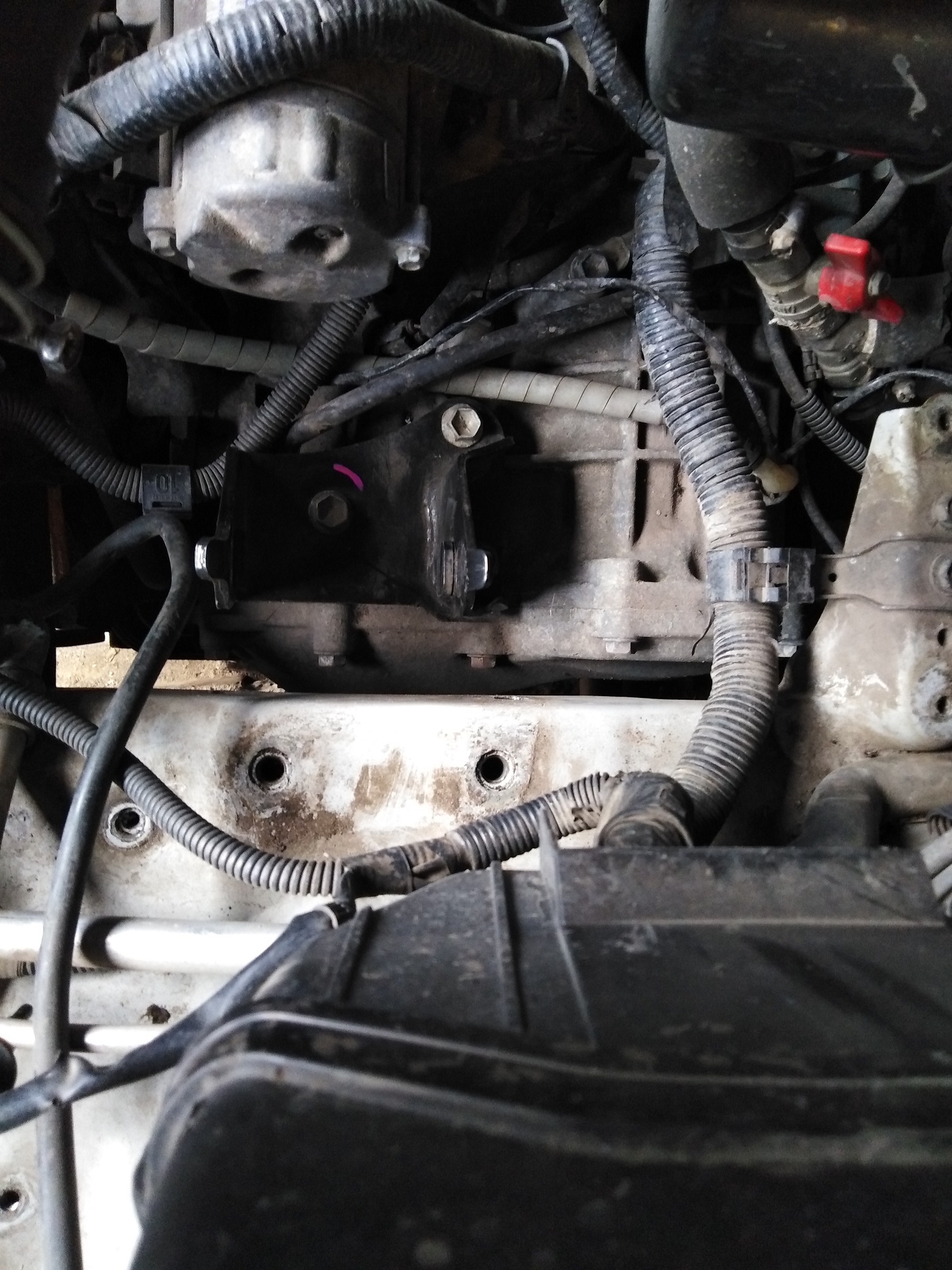

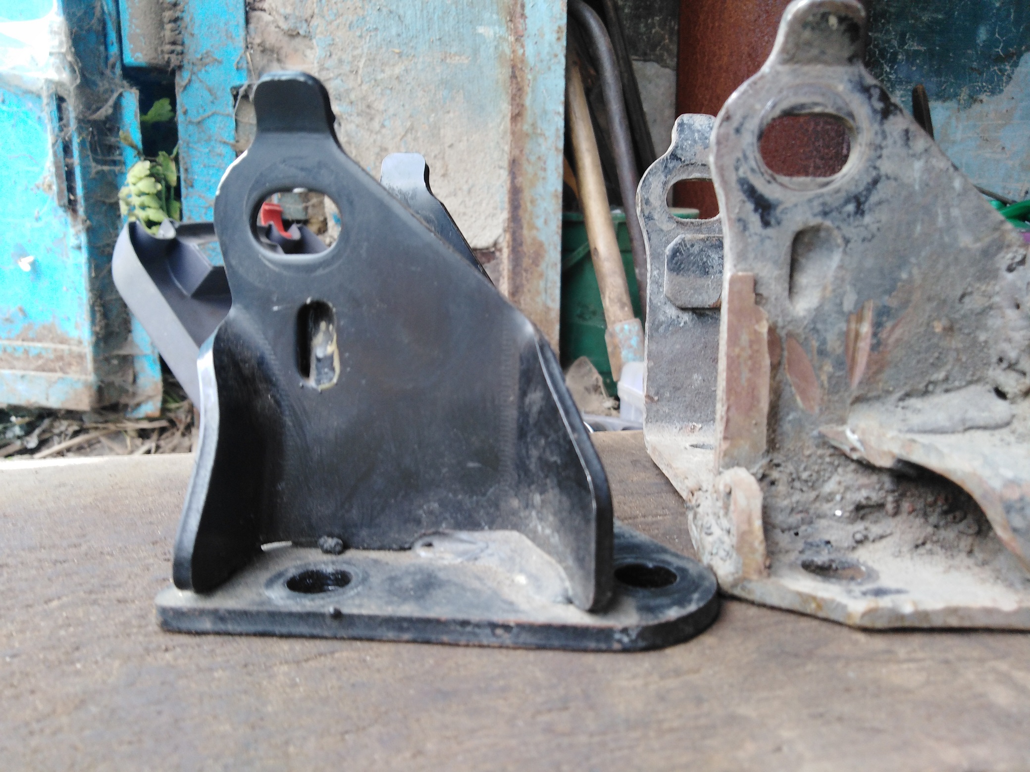

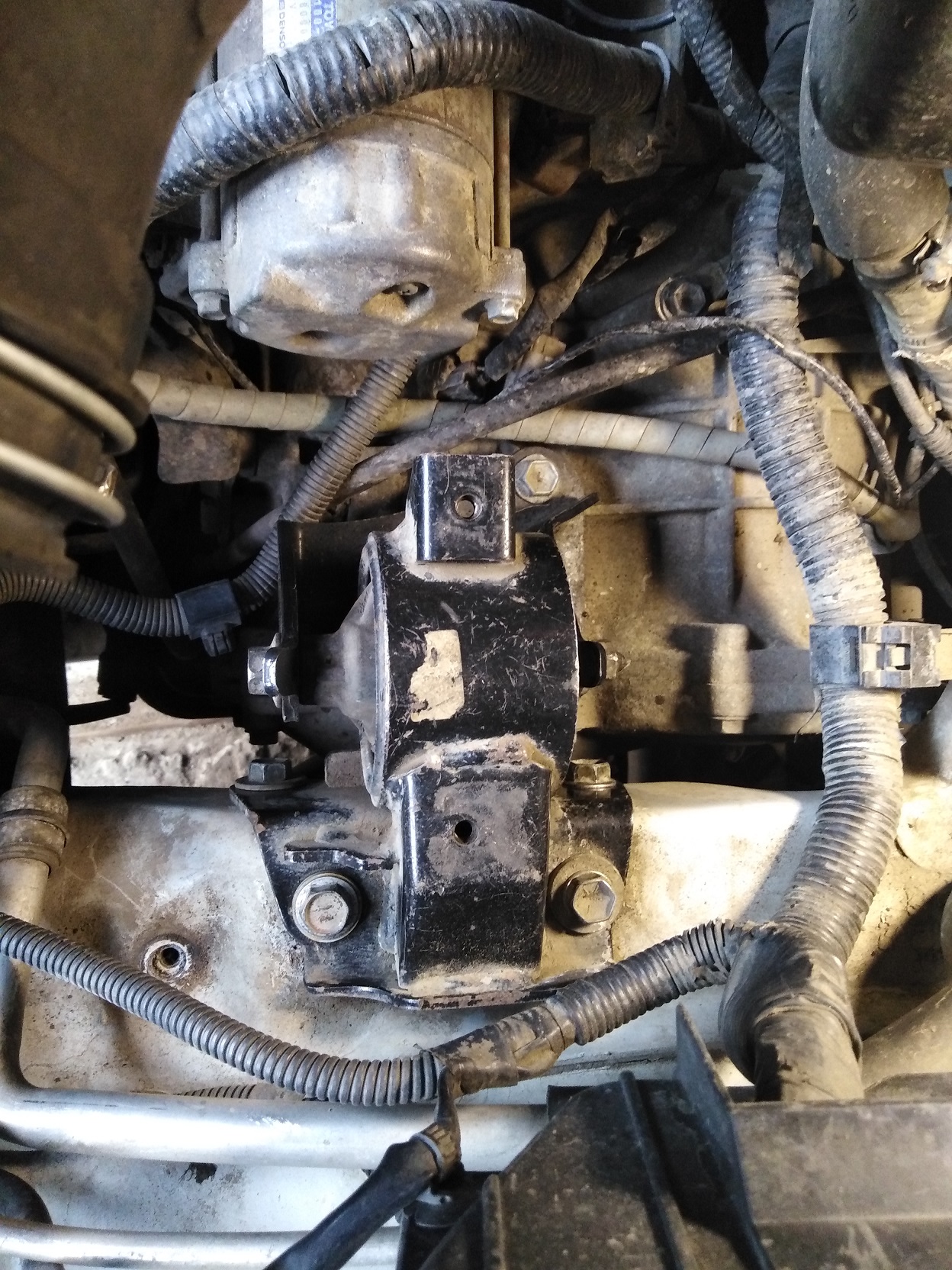

Допилим дальше!!! Методом сравнения фоток, понял что верхняя часть корпуса АКПП серии А243f, одинаковая с устанавливаемыми на висты (ардео)? с двигателями серии АZ, АКПП серии A247e и A248f. Это значит, что верхний кронштейн с них должен подойти и на мою ардео с АКПП A243f ( как я ранее писал этот кронштейн у меня самодельный сварен из родного и кронштейна гаи, что наверное не есть хорошо, но на момент установки коробки других вариантов не было)!!! Полазил по сайтам, нашел в продажи коробки с вист A247e и A348f? в своем городе. Позвонил в одной из разборок согласились за 500 рублей открутить верхний кронштейн ( по случаю это оказалась АКПП A247e). Поехал купил, привез в гараж, разобрал и ву-аля !!! Предположение оказалось верным!!! Кронштейн встал как родной!!! Еще оказалось, что он немного ниже самодельного, на милиметров 5-7. При его установки коробка приподнялась относительно балки, как это и было на родной АКПП (u240f). Установка этого кронштейна значительно упрощает работу по "выставки" двигателя и акпп!! Получается, что в продольном сечении двигатель и АКПП становятся ровно и остается только "завалить" двигатель на нужный угол!!! Для этого в переднем кронштейне я проточил "регулировочные отверстия" (если можно их так назвать) и отрегулировал наклон!!! Есть предположение, что может подойти задний и передний кронштейн с виставской АКПП A248f, возможно вместе с u240f подушками или родными здесь возможны варианты. Но поскольку замена заднего кронштейна дело очень хлопотное, возможно опробую этот вариант, когда буду менять заднюю подушку на своей машине!!! Пока так!!! Всем добра!!! Подробнее на фото ниже!!!

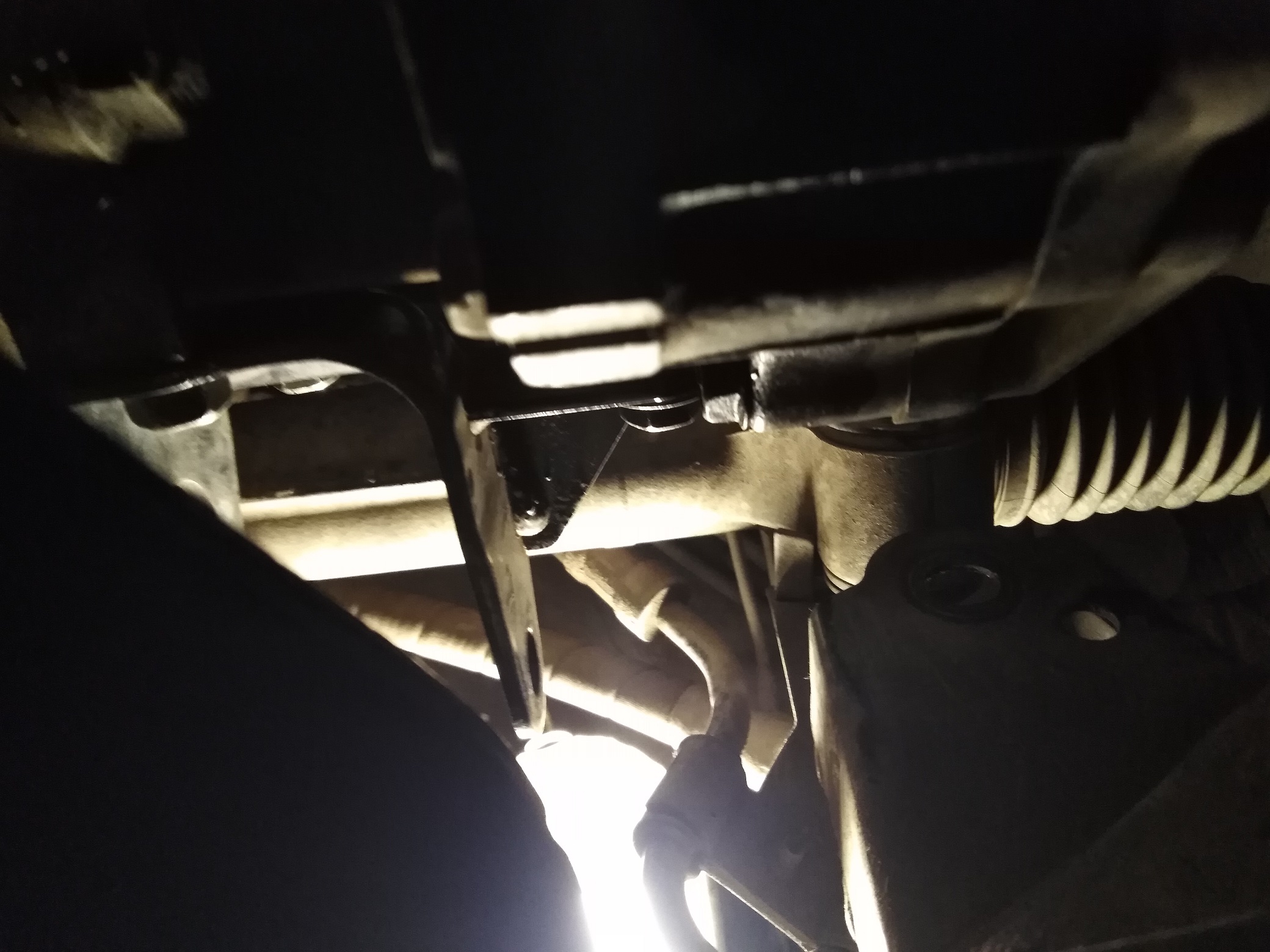

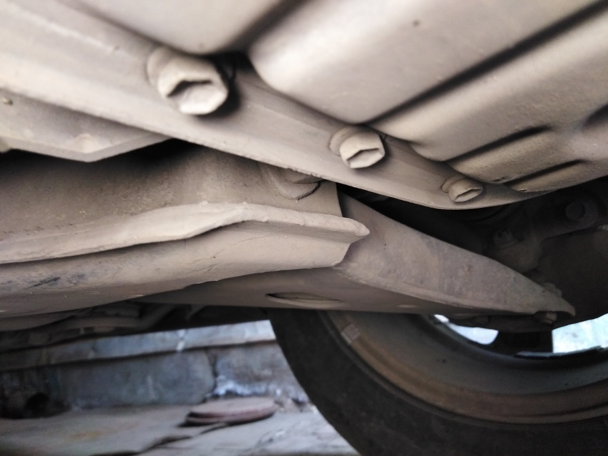

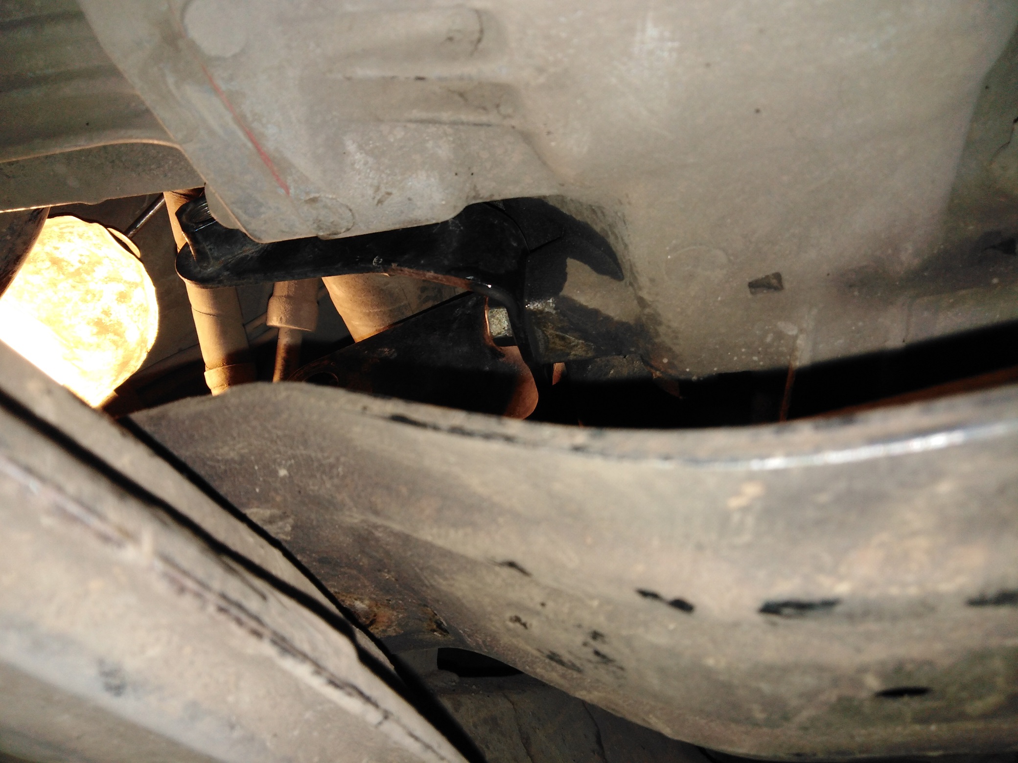

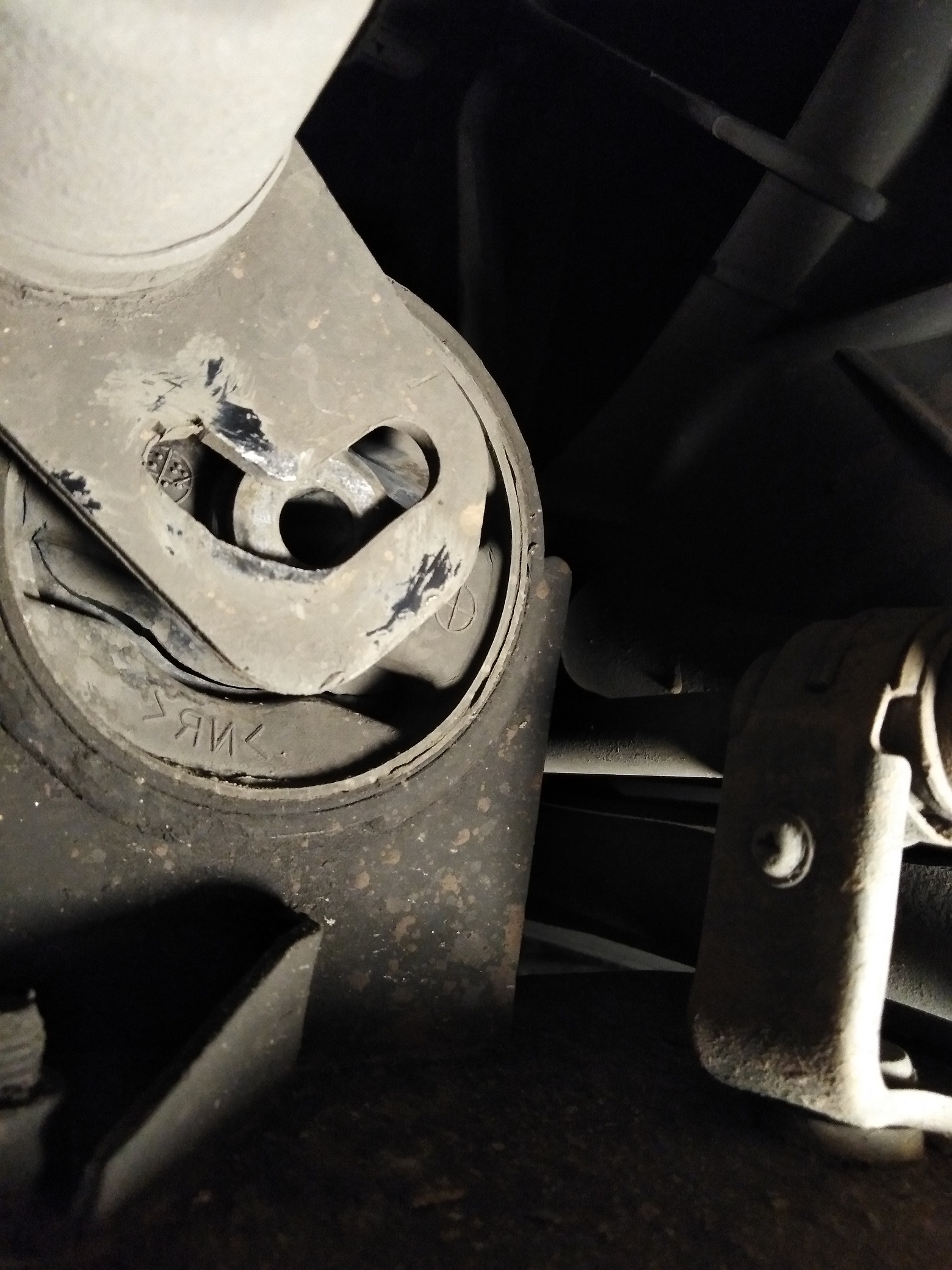

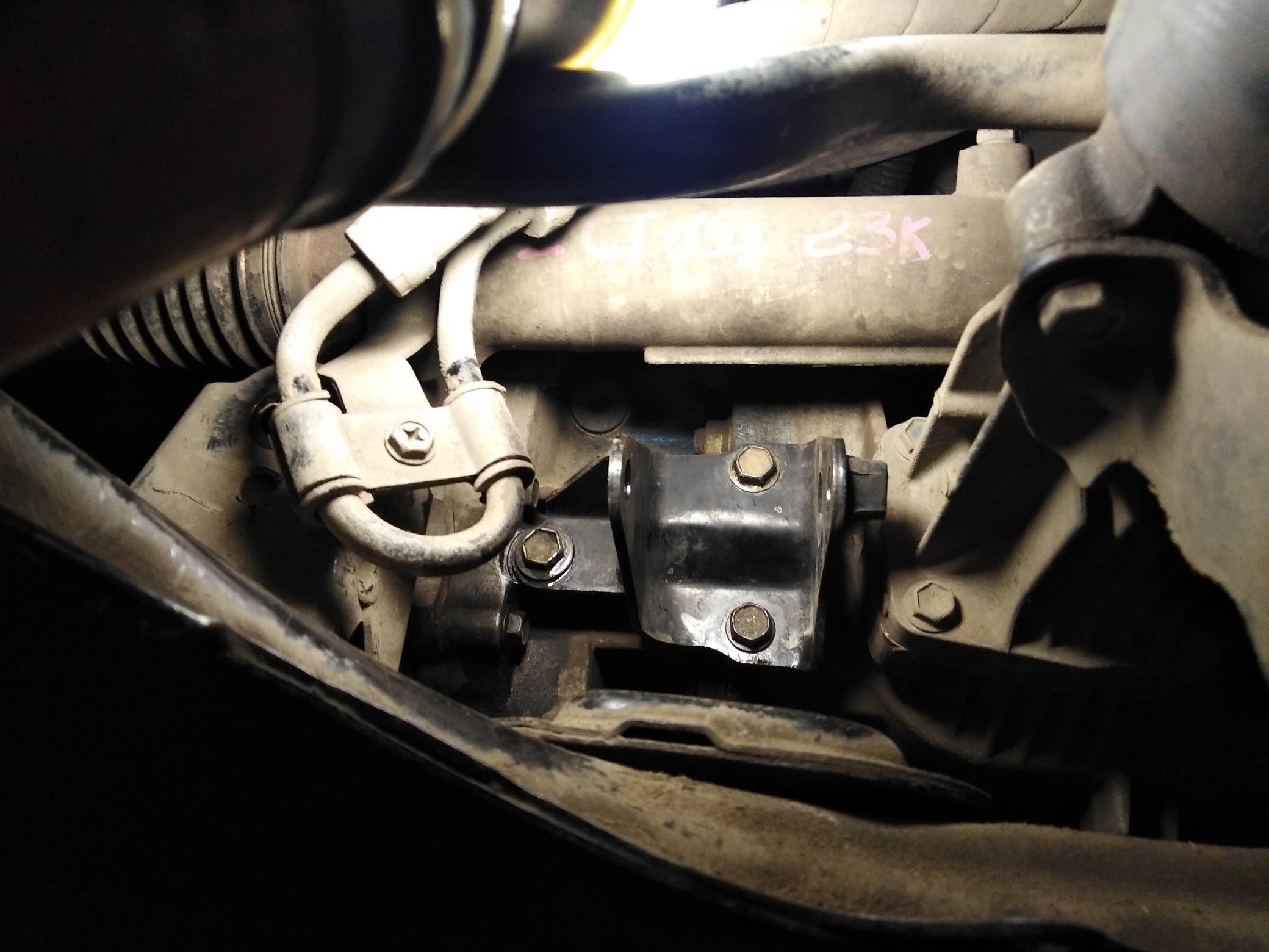

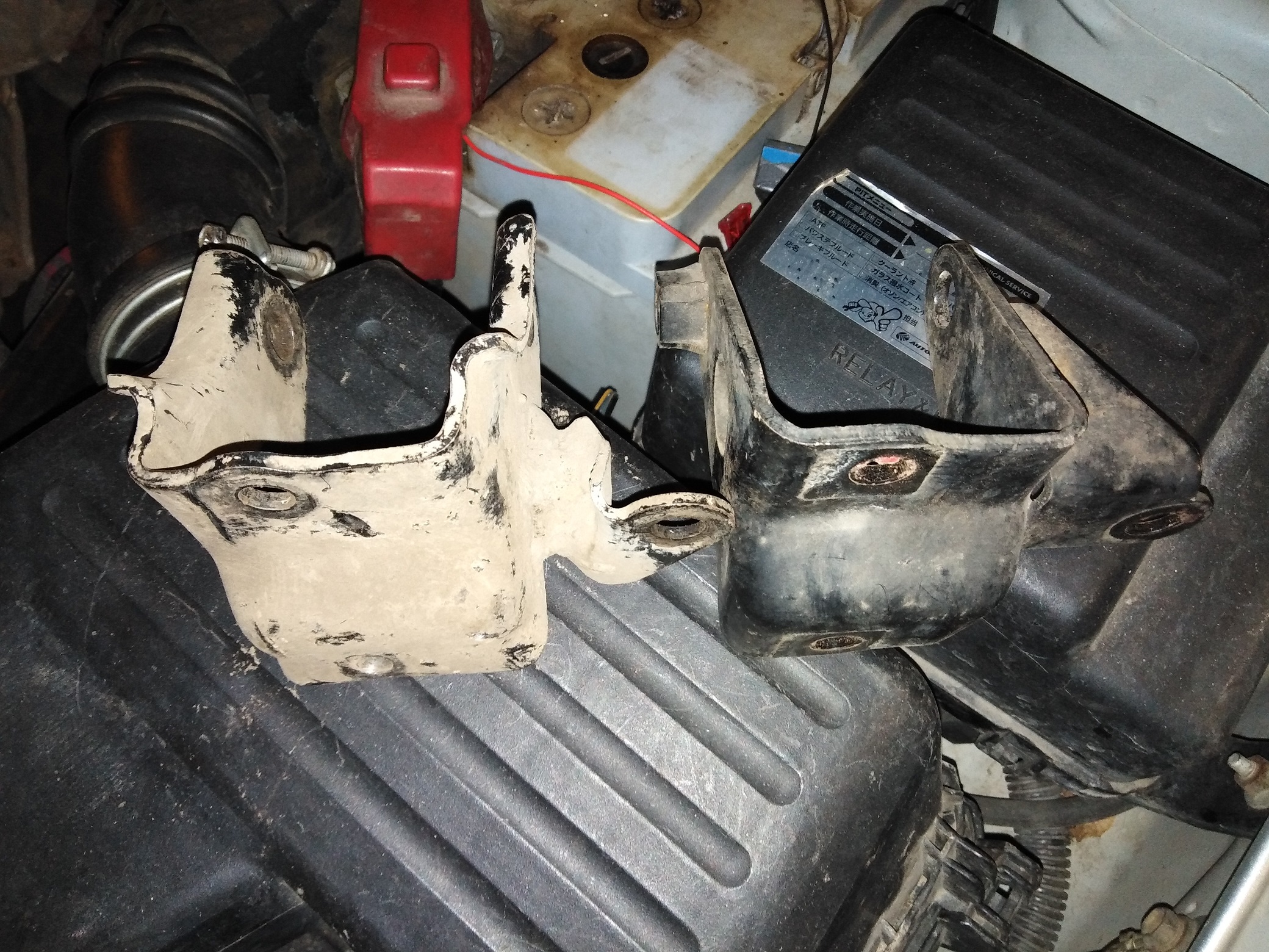

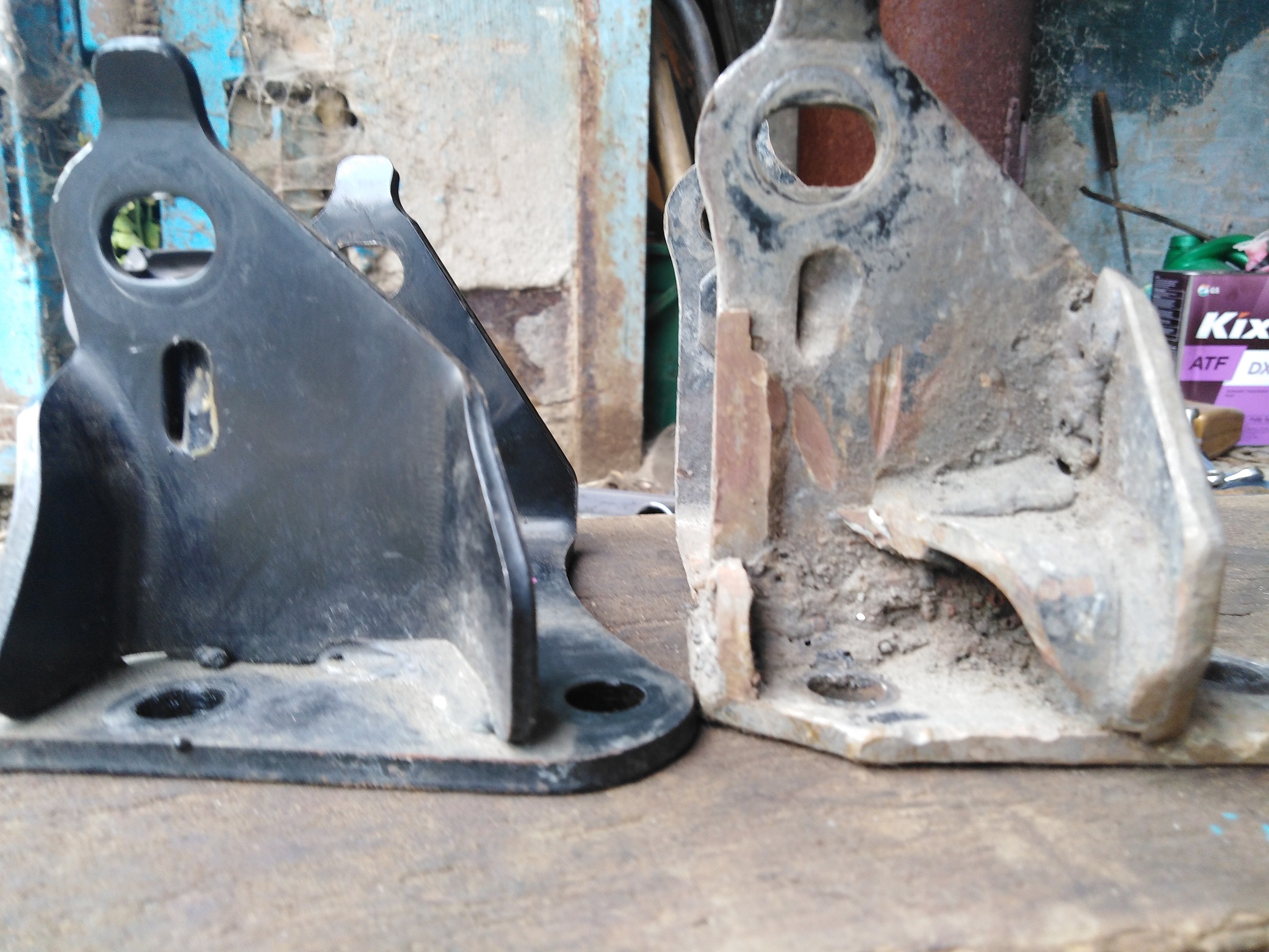

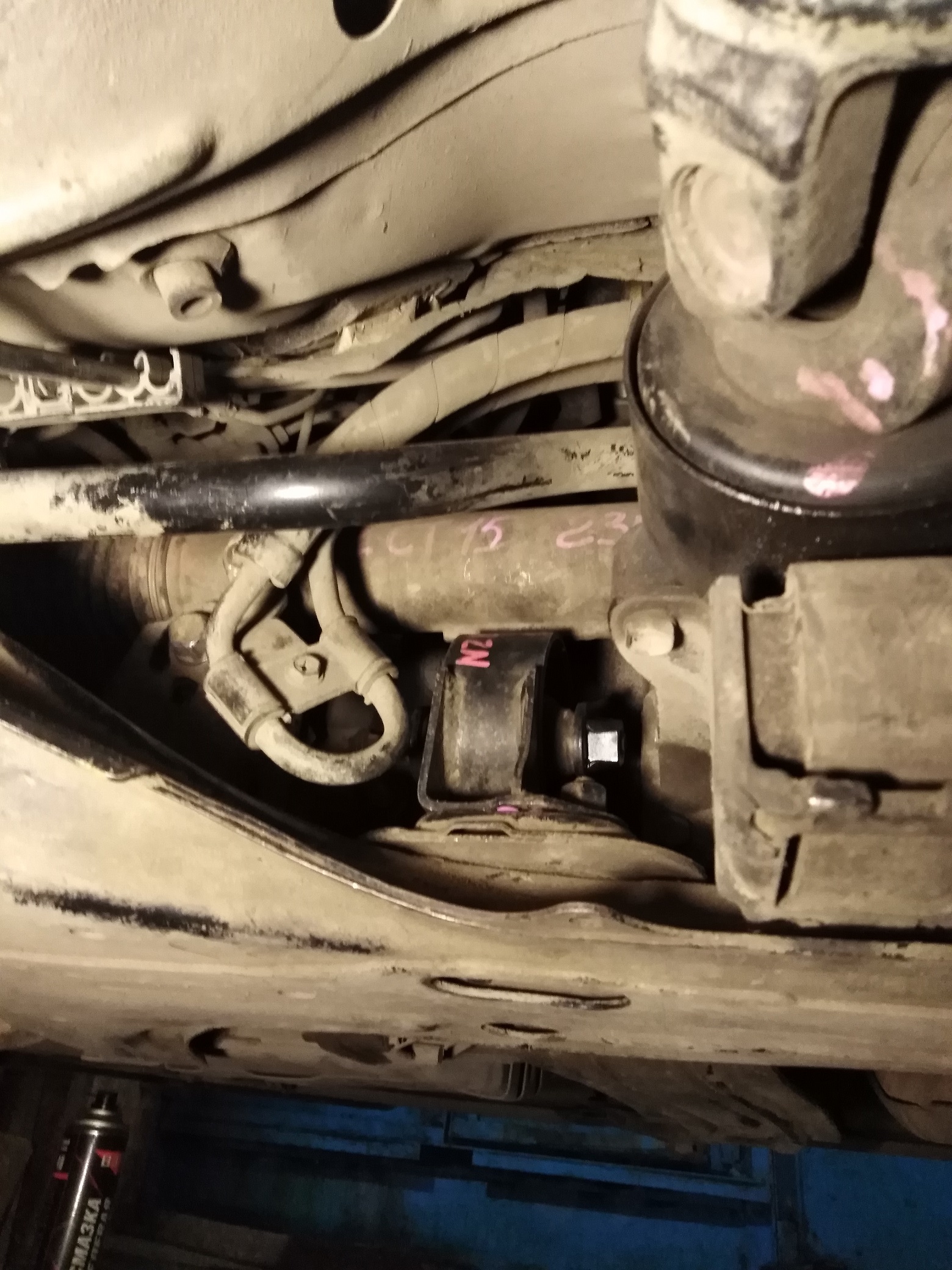

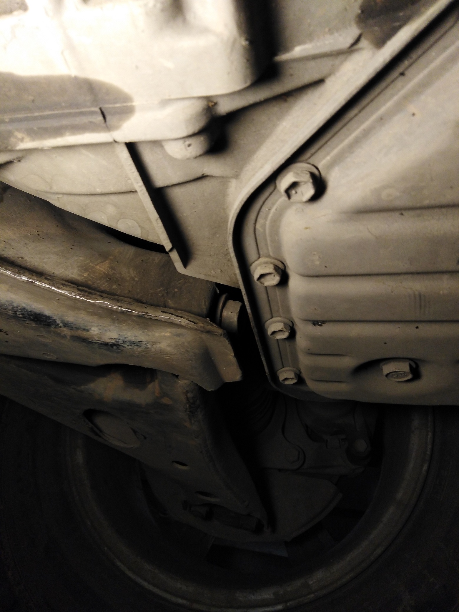

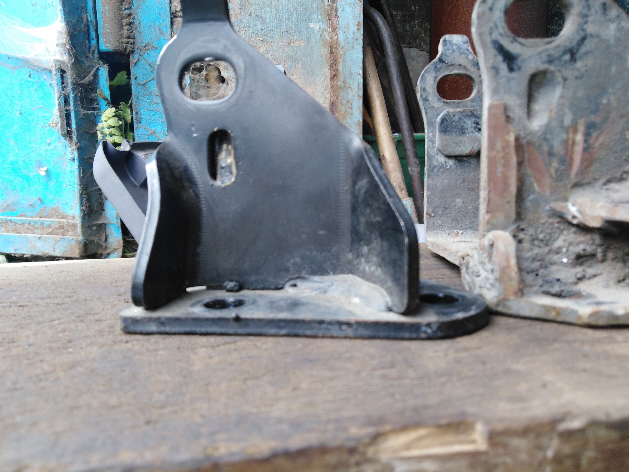

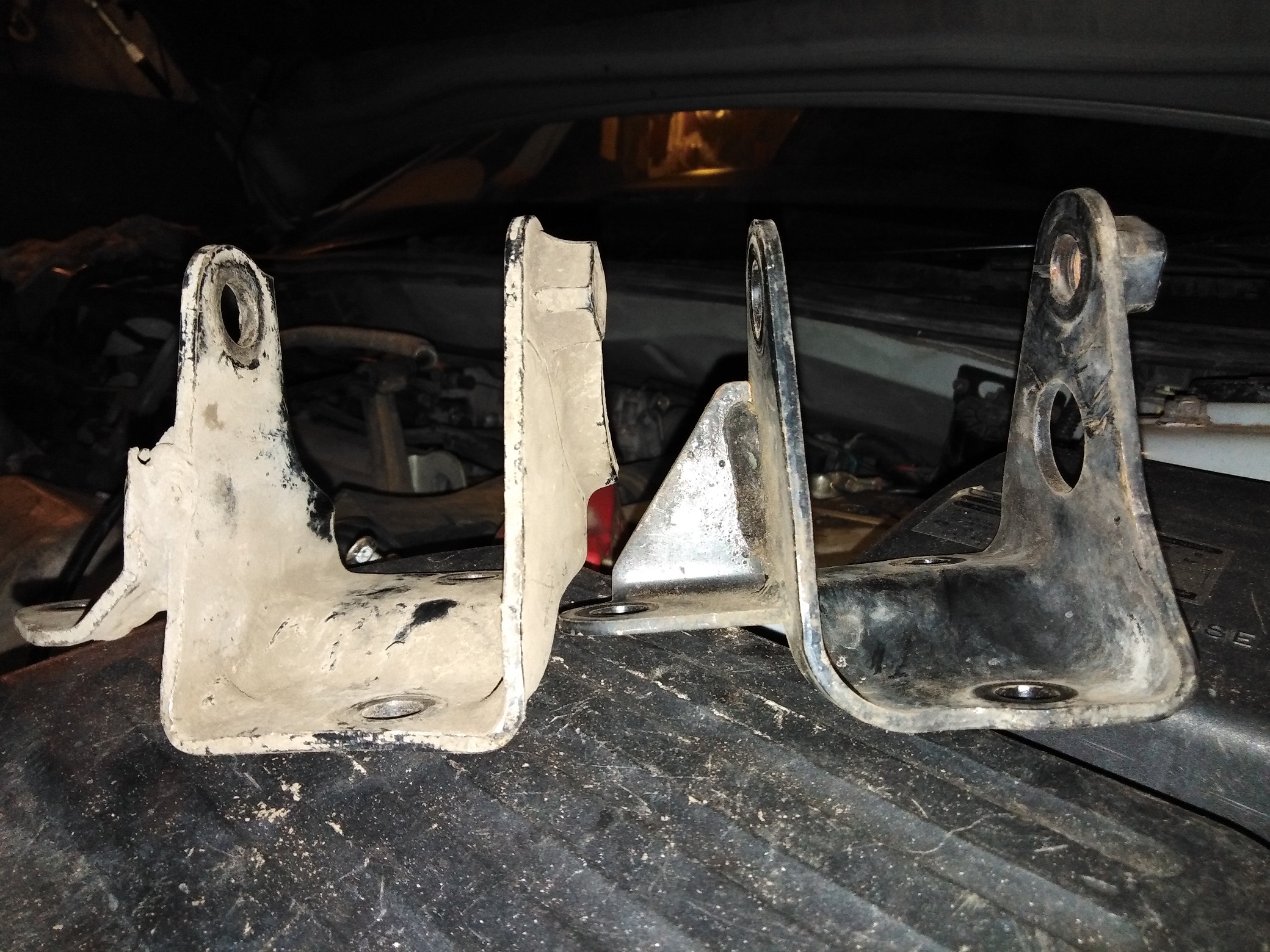

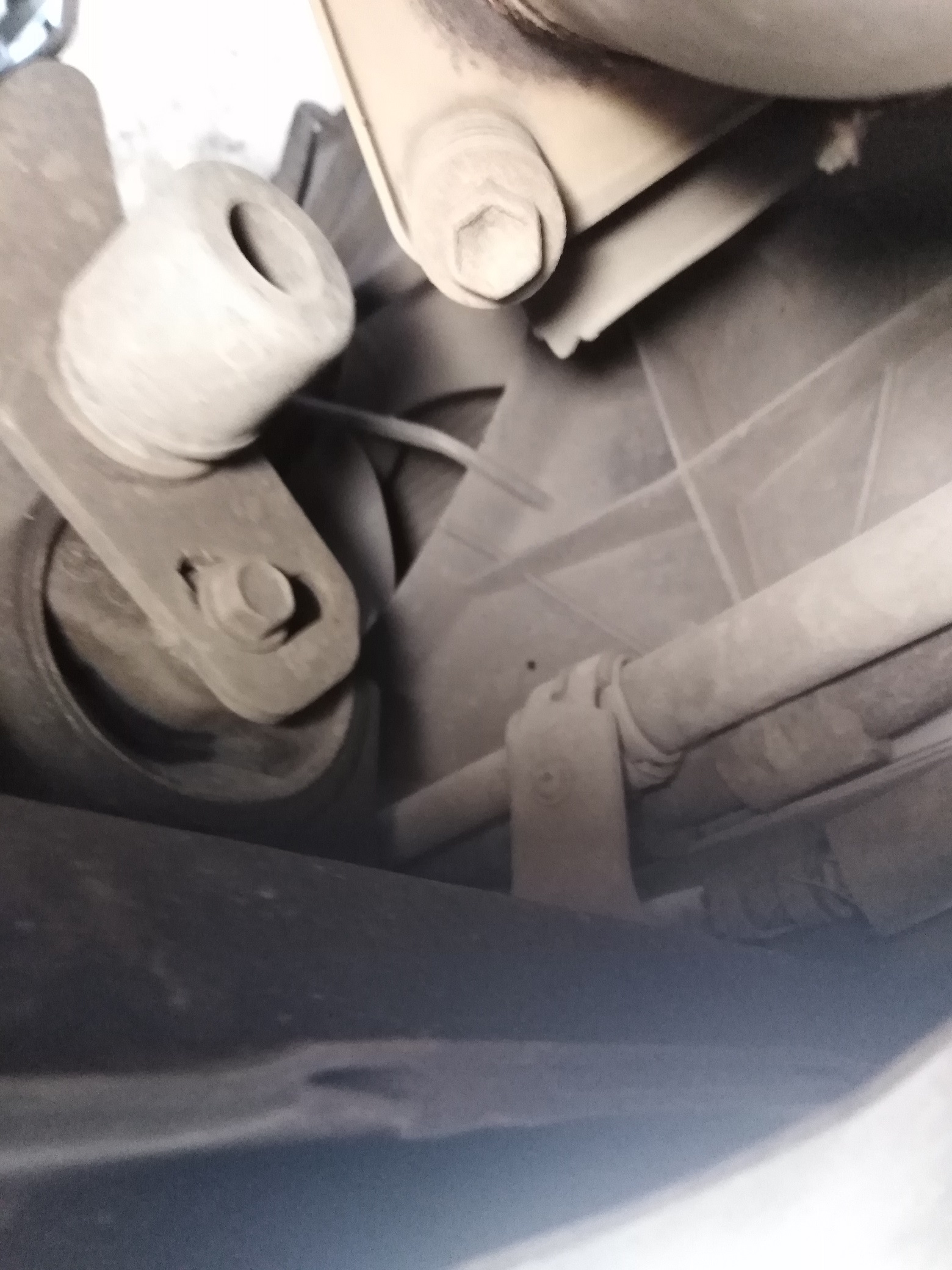

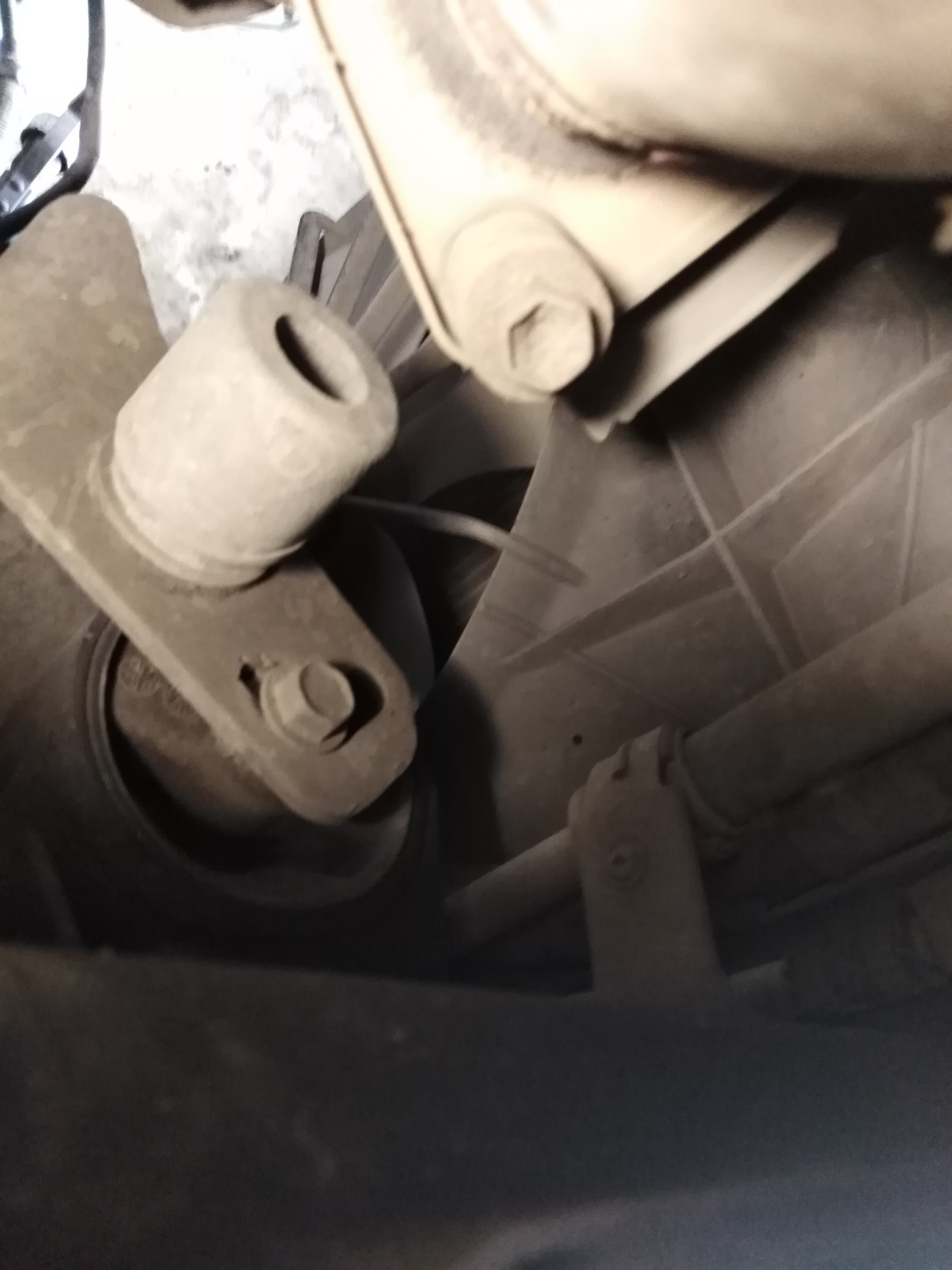

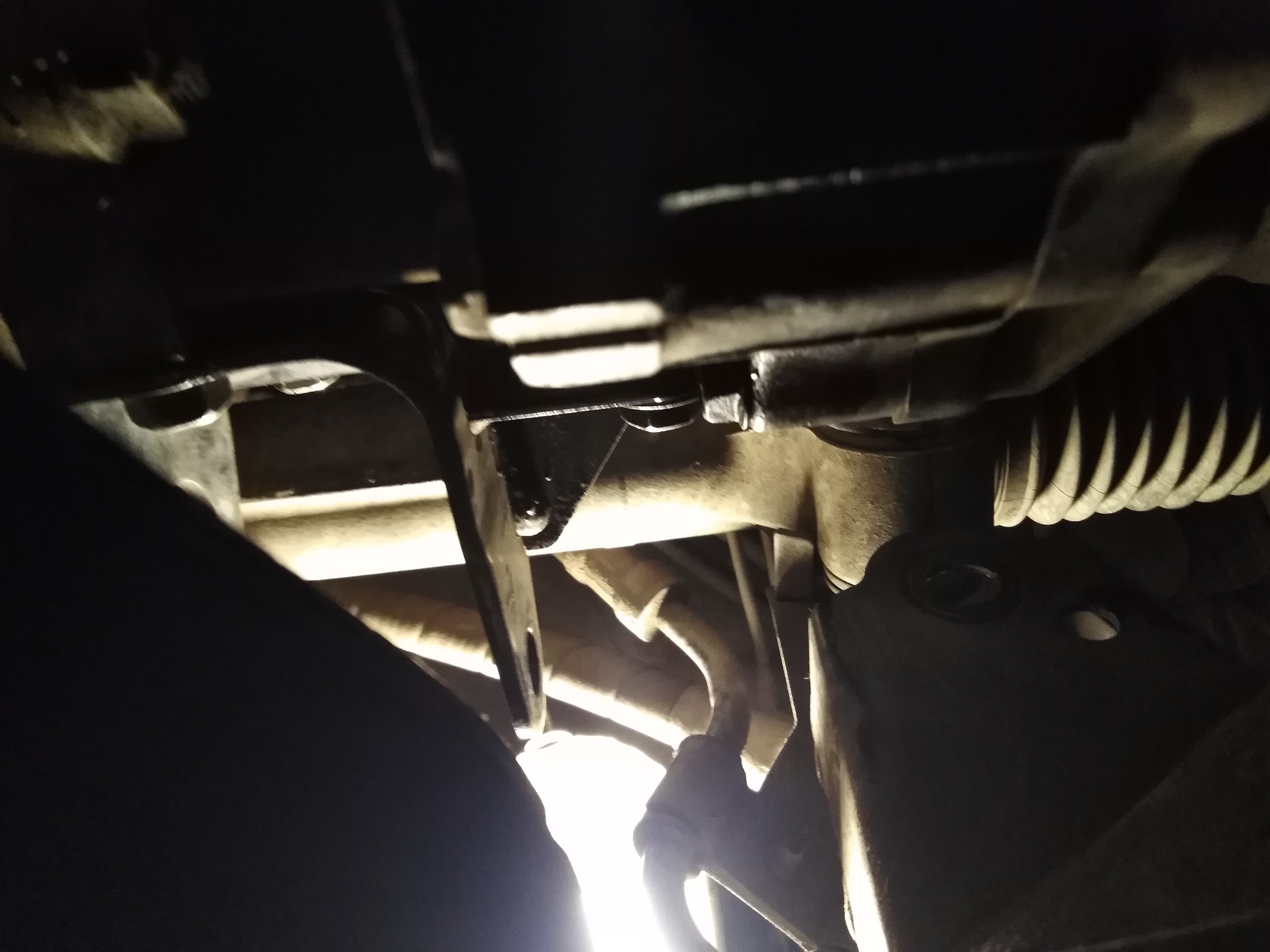

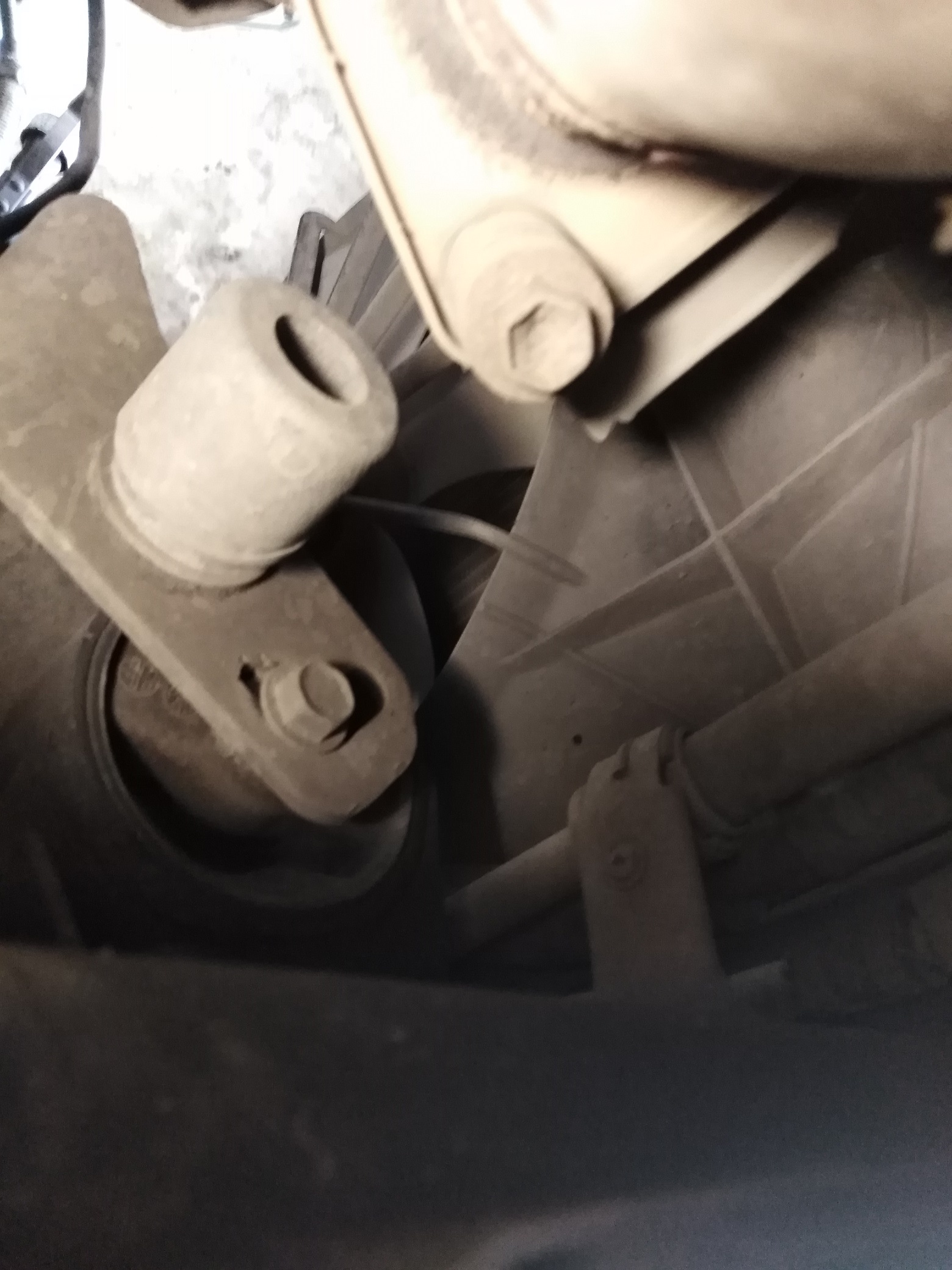

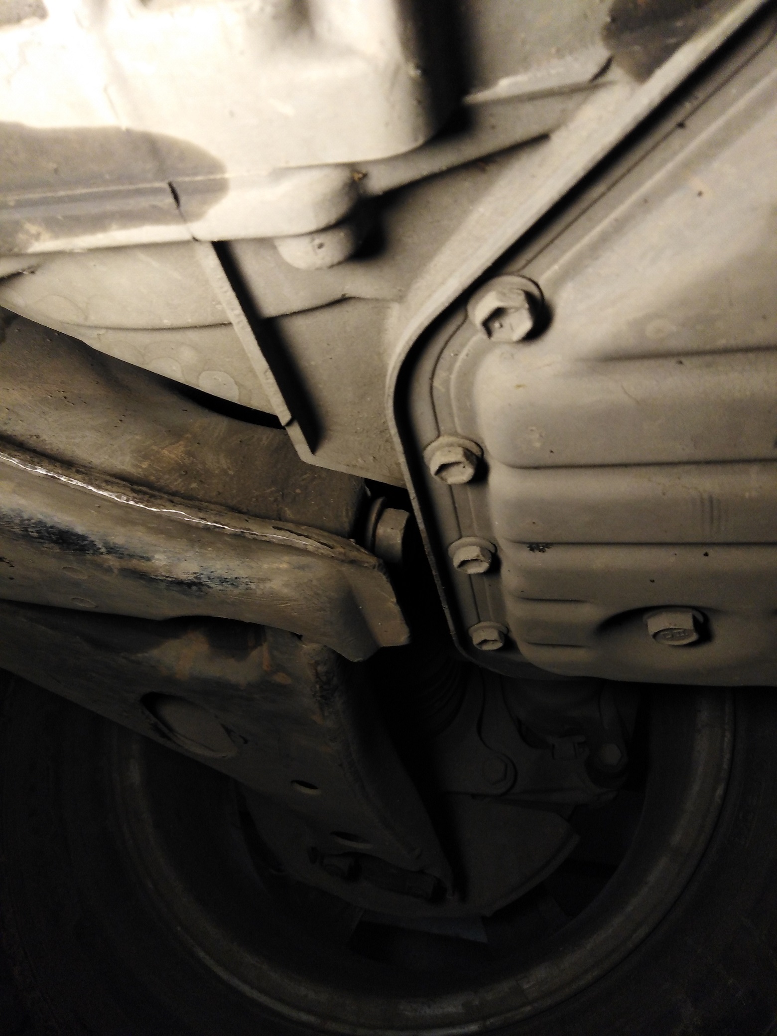

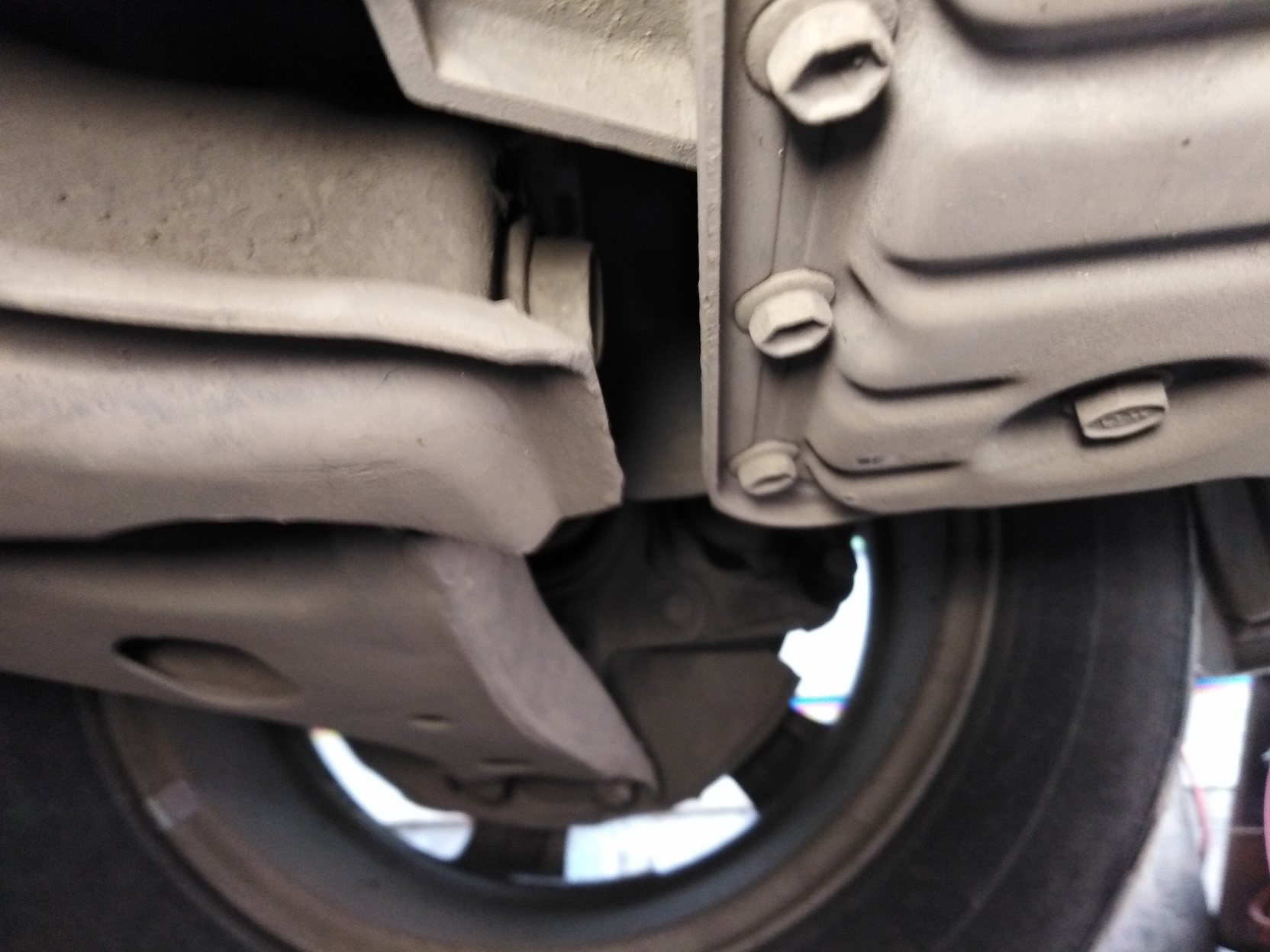

Ну вот дошло дело и до заднего крепления, все тем же подбором определил, что задние крепления одинаковые с АКПП a248f (возможно я ошибаюсь сравнить собственно было не с чем, да и номера почему то отличаются), если быть точным, то это виста, вокси, ноах, авенсис. Но факт остается фактом, они точно подходят, в моем случае это был авенсис. По случаю - в моем городе с виставской 248 коробкой откручивать отказались, за ноаховское попросили 800 руб., но а за авенсиское крепление 500 руб., вот его и взял. Ну и раз уж полез туда решил что то придумать с подушкой. Так как у меня там тоже был колхоз, а именно был вставлен картридж, подробнее здесь viewtopic.php?p=220629#p220629. С подушкой получилось следующее, номер номер бился с сатовской ST-12371-28100, а та в свою очередь подходит к вот такому набору авто : TOYOTA COROLLA / PREMIO / ALLION 01- / ISIS / NOAH / VOXY 02- / AVENSIS 03-08. Сравнив их понял что разница только в том что на нашей три шпильки, а в указанном наборе авто - две + гайка под болт. То - есть выбор весьма увеличился, да подушки эти по младше будут, а значит по качественней. Собственно поехал в контору где их было много ( от алексов, рунксов, филдеров и т.д.) и все по 200 руб. Собственно цена с родной отличается в несколько раз. Выбрал почти идеальную (по моему мнению), и была она от 124 филдера. Собственно поехал все разобрал, поменял, все подошло!! Никаких гаек больше не подкладывал, двигатель не заваливал. Все встало будто a243f, поставили мне с завода, никакого колхоза, все крепления и подушки с завода тоЁта!!!! Фото отчет ниже!!! Всем добра!!!
