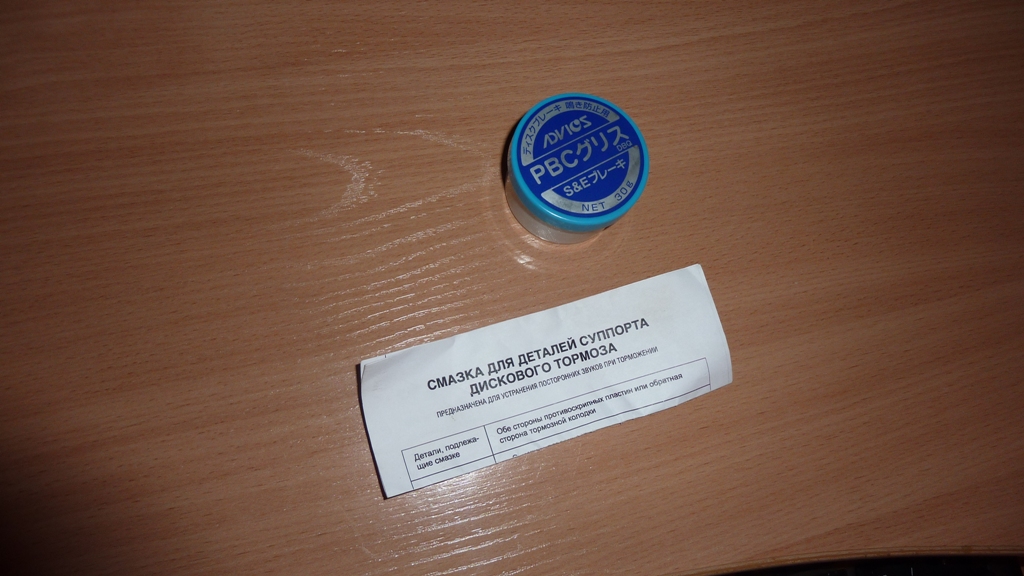

vlad-&-slav писал(а):
Так не помню. Позже гляну, напишу.
Вот эта смазка.
P1070449.JPG [ 371.11 КБ | Просмотров: 2912 ]
Понятно, что написано, что она, в основном, для п/с пластин. Но с тех пор, как я поменял колодки и смазал ею п/с пл. и направляющие, я избавился от многих проблем. В том числе от хруста при отпускании педали тормоза, причина которого заключалась в подклинивании направляющих.
