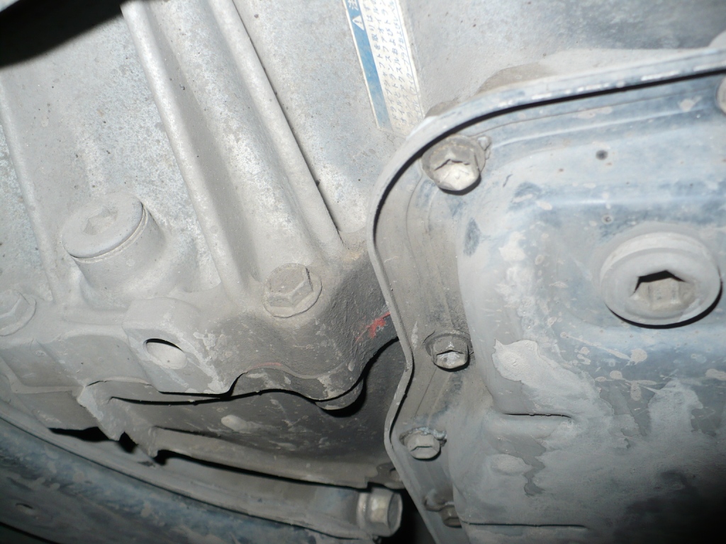

Фото пробок...
P1020210.JPG [ 307.48 КБ | Просмотров: 2307 ]

Evgenyslik писал(а):
У меня коробка A140,там действительно раздельно дифференциал и коробка,надо сливать из обеих,
Подтверждаю :good:
но вот нюанс(дифференциал и коробка совмещены маленькими каналами,и что в коробку что в диф.надо заливать Dextron(я тоже по началу купил 75W80)А мне на станции и сказали что не надо,все совмещено и залили Dextron 0.7L
А вот тут не соглашусь: когда залил в коробку из ОТКРЫТОГО сливного отверстия дифференциала ничего не полилось :threat: . НО в дифференциале был декстрон и залил его же.
Нафига спрашивается на станции заливали в дифференциал отдельно? А потому что для него есть отдельная заливная пробка (она же контрольная) и залилось порядка 1,5 литра, а не 0,9 как тебе залили :threat: , да и по МАНУАЛУ в дифференциал заливается 1,6 литра.
Как менял: слил с обеих пробок (шестигранник на 12 или 10) (ОШИБКА в одну ёмкость :neutral:) . Открутил подон, снял и промыл бензином фильтр (менять не обязательно). Поставил фильтр, новую прокладку, прикрутил поддон.
Заливаю через щуп и жду пока потечет из открытой пробки дифференциала, почти всё вылил,а нифига не потекло :evil: . Покурил пол часика- подождал пока через какие-то там канальцы перетечет и ничего НЕ потекло :suicide: . Еле-еле добрался до заливной дифф-а, а заливать как? Шланга нет, да и извертется надо сильно шоб его туды засунуть. Ладно люди добрые дали "нагнеталь" - вот тут дело пошло: закачал в заливную дифференциала декстрона, пока не стал выливаться.
(ОШИБКА в одну ёмкость слил :neutral:) - неизвестно сколько в коробку надо залить, теперь буду подгонять, а то лишку по щупу получается :-x .
Как-то так :smoke: .
Хорь - 2,2, 4WD
