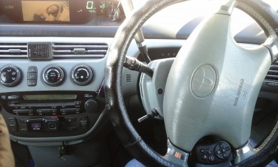

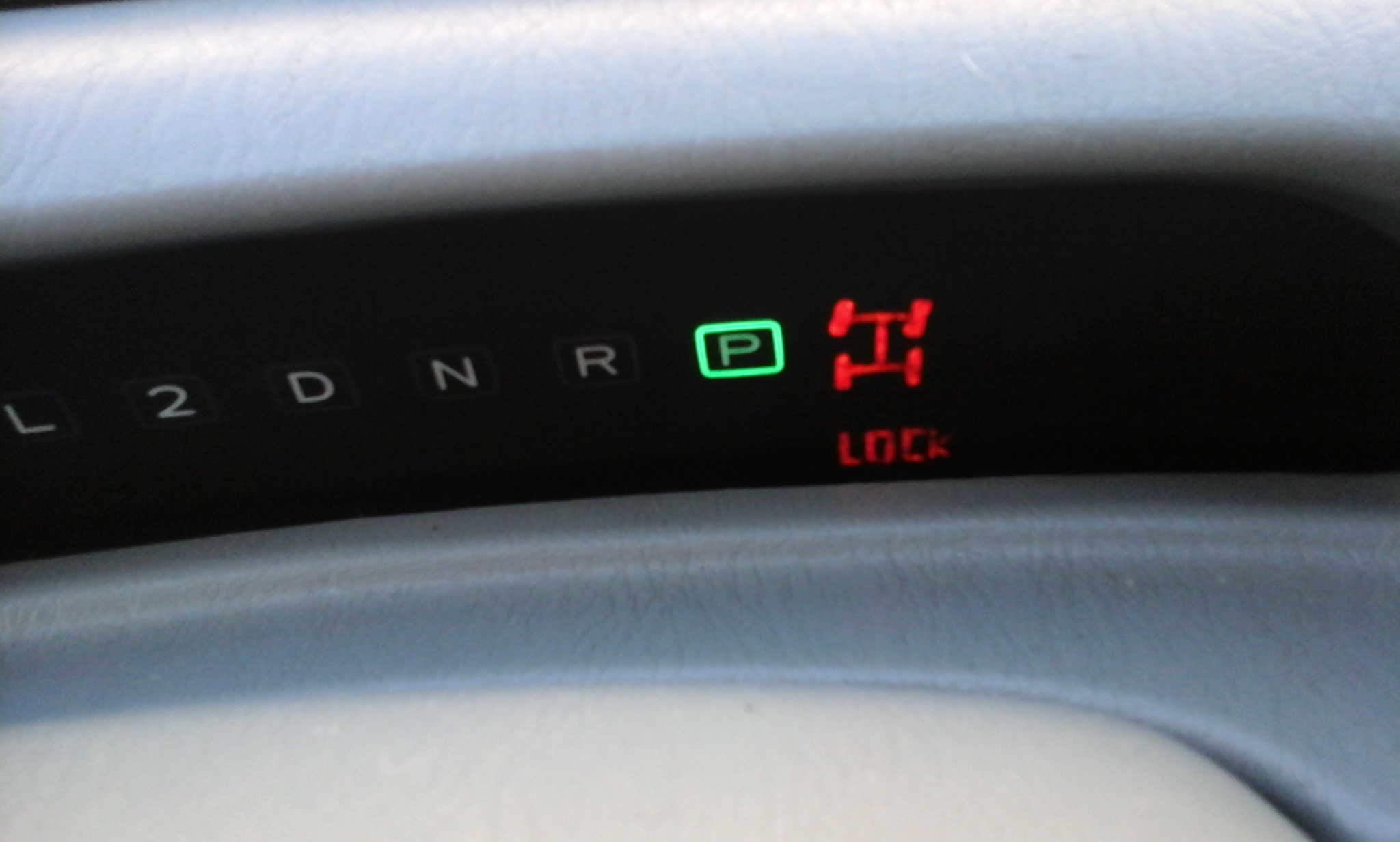

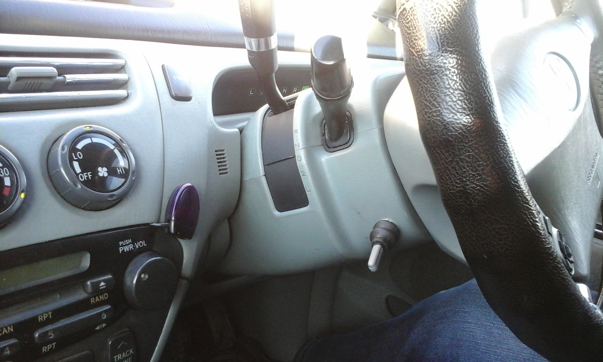

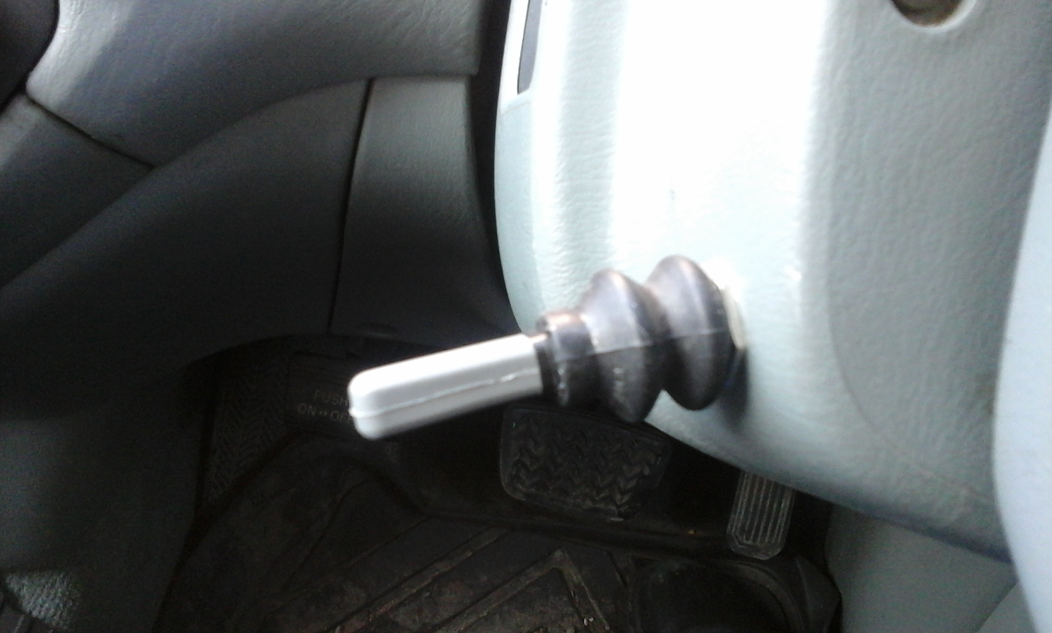

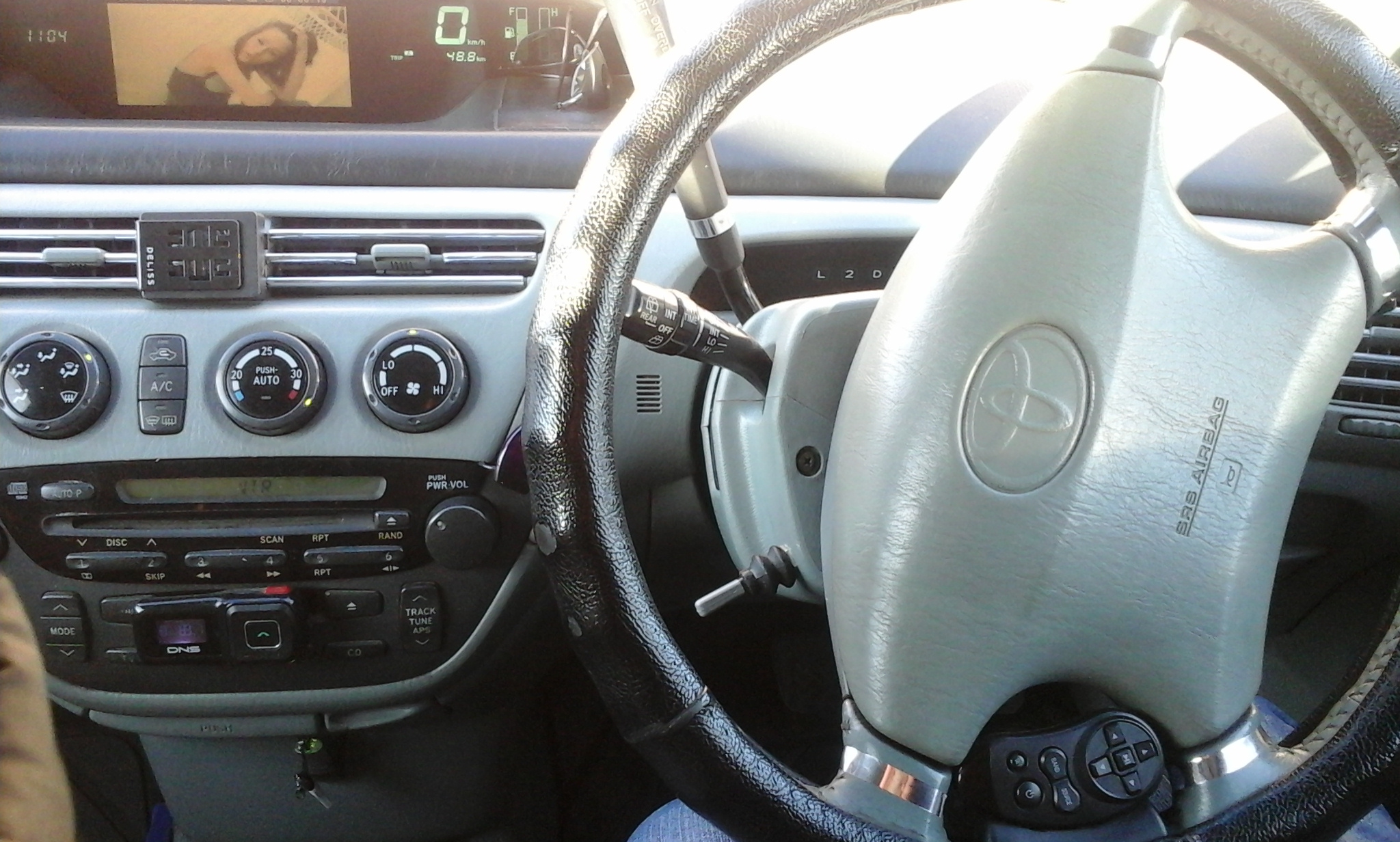

всем привет!вот пара фоток по теме или нет удобно оперативно включать заднюю ось

Привет. Интересно сделал. Ещё и на панель значок вывел :good:. Как впечатления? От виша ставил?

привет! да редуктор от виша поставил тумблер на три диапазона вперёд вкл на себя вкл без фиксации очень удобно на гололёде со светофора первый

Прикольно. Главное на ходу на себя не дёрнуть. У меня просто включатель, но давно думаю поменять кнопку на поворотный регулятор, чтобы плавно менять степень блокировки. Пригодится при повороте.

на ходу включаешь ничего не происходит просто не включать когда передние колёса буксуют но это надо понимать! сдуру на ходу можно и заднюю врубить! плавного включения не получится пробовал через регулятор до 9-10 вольт реакции нет потом раз и включилась! а с торсеном было бы неплохо, знал бы раньше!может бы и заморочился !
