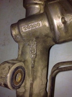

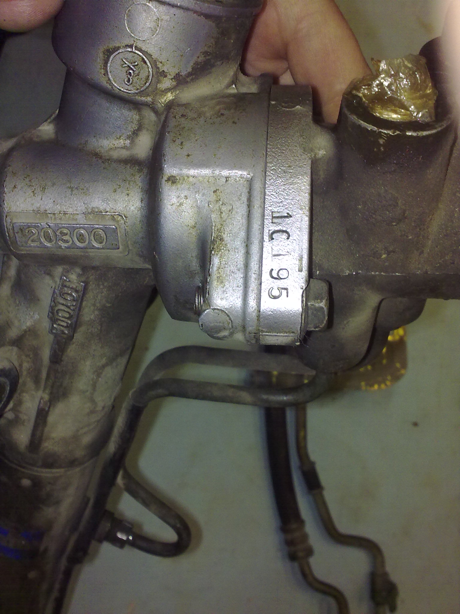

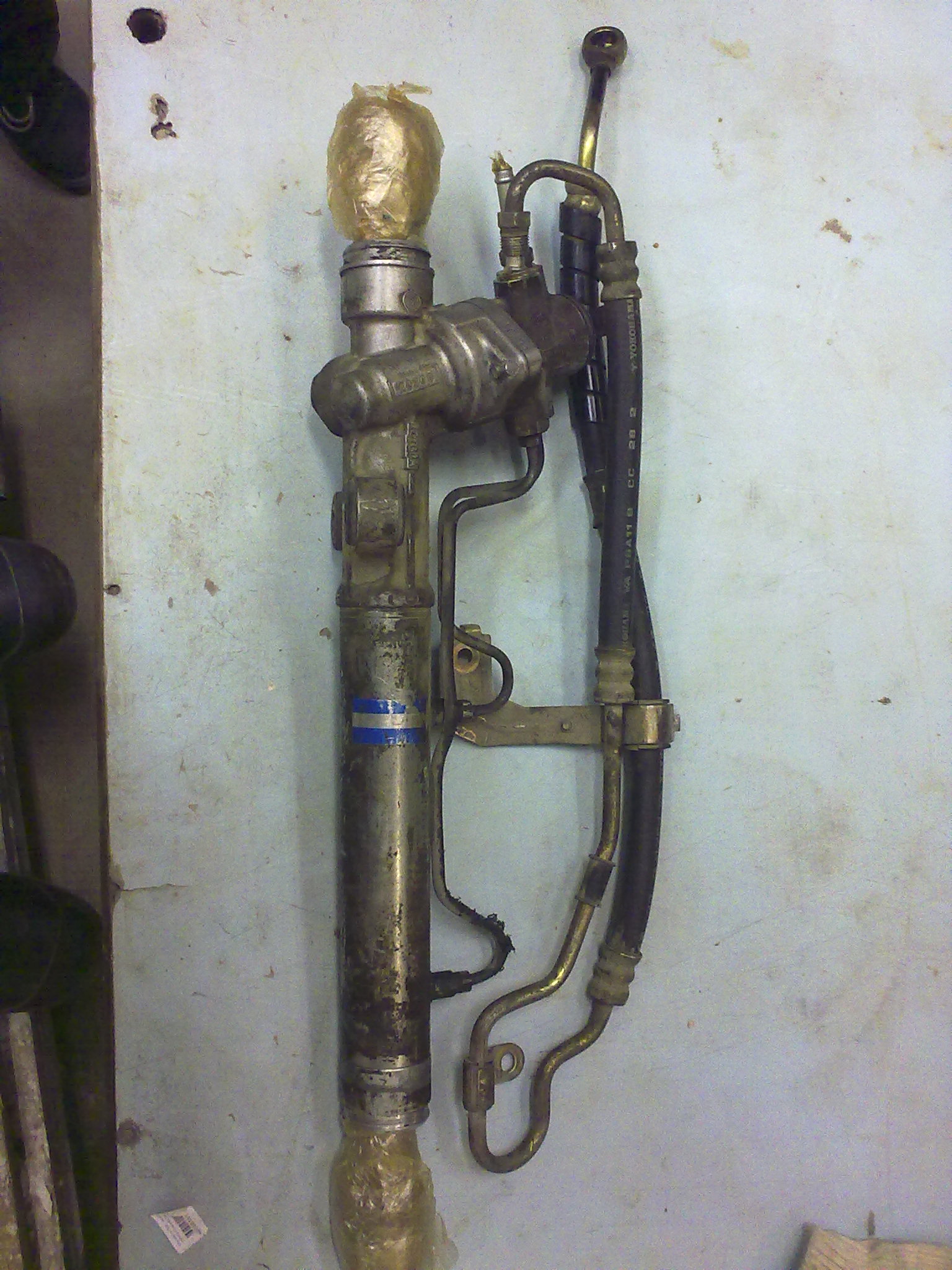

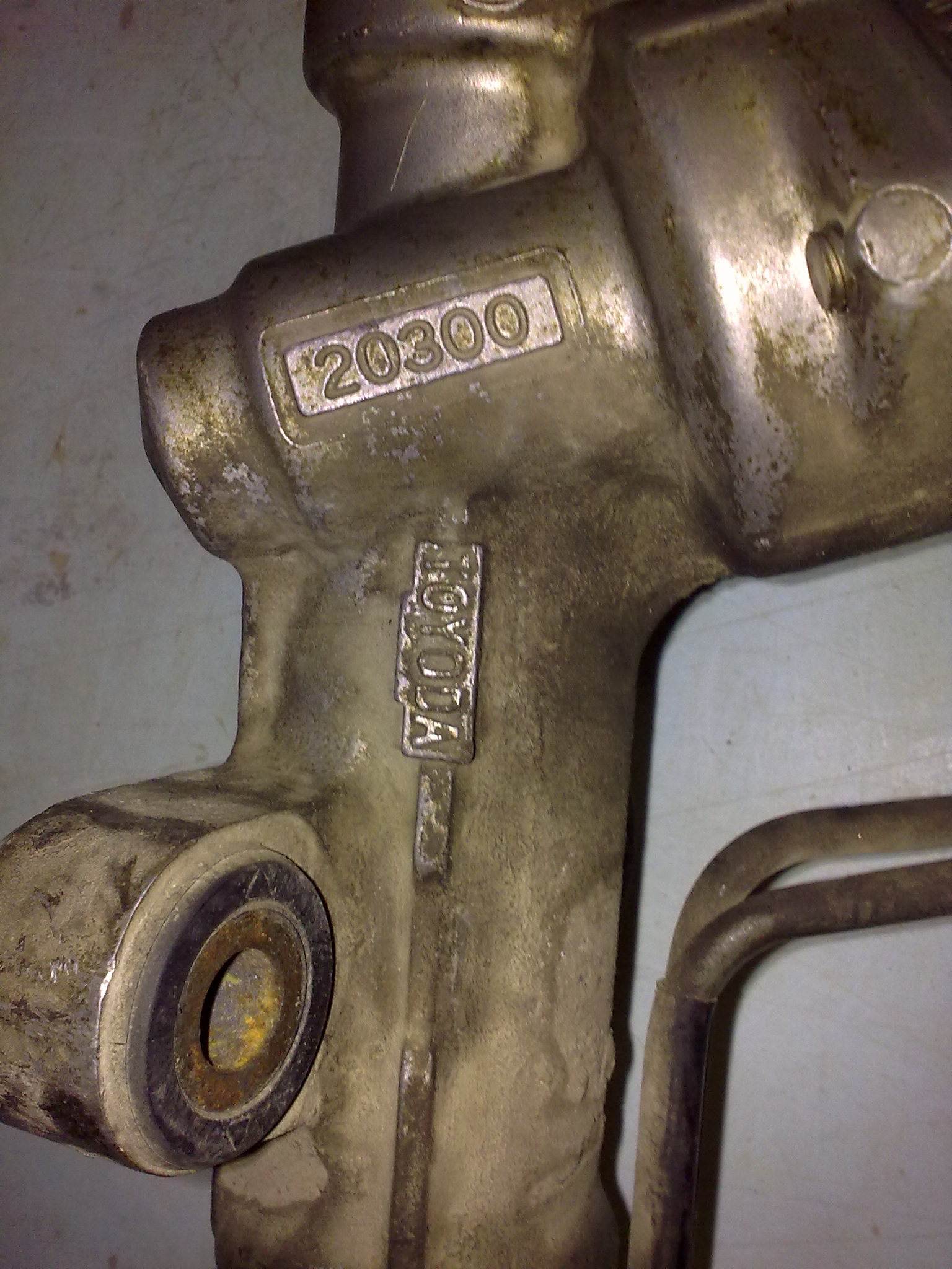

Вот пока почистил и сфотал(что это за зверь и от какого авто)
08112010029.jpg [ 465 КБ | Просмотров: 2188 ]
08112010030.jpg [ 476.96 КБ | Просмотров: 2188 ]
08112010033.jpg [ 533.09 КБ | Просмотров: 2188 ]

Ну что,не получится что-ли определить что это за рейка?

напиши оригинальный номер из 10 цифр,по номерам с фоток не получается определить.еще есть номера на ней?
Vista ZZV 50,1ZZ,1999.ЕСЛИ БЫ Я ЗНАЛ ВСЁ,Я БЫЛ БЫ БОГОМ!
 Заголовок сообщения: Re: Брякает и течет рулевая рейка
СообщениеДобавлено: 22 ноя 2010, 20:58
Нет это все номера которые на ней были(на второй вообще только 1 номер)
Мне сказали что номер пишется на той синей наклейке(на последнем фото)
но там все постерто не могу рассмотреть.
Ладно не получается и не парься(спасибо что попробовал)
Притащу к разборщикам пускай посмотрят,может по виду определят.

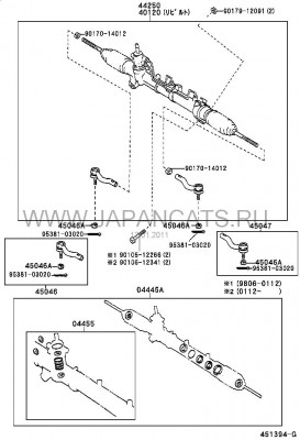

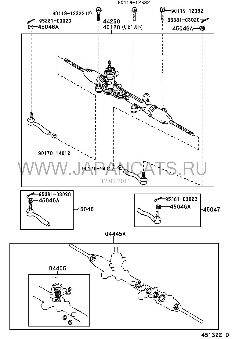

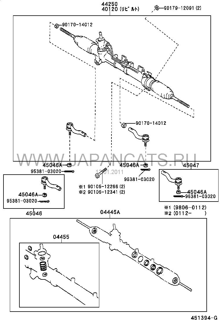

Evgenyslik писал(а):
А какая разница в рейке с 2wd и 4wd?
Разница в креплениях к балке, на 50-х кузовах.
СообщениеДобавлено: 12 янв 2011, 20:01
Зарегистрирован: 24 июл 2007, 03:00
Сообщения: 9
Откуда: г.Новосибирск
О машине: SV50 (3S-FSE)
По креплению видно,и наконечники поразному.
Комментарий к файлу: 4WD
Parts 2.jpg [ 101.4 КБ | Просмотров: 2117 ]
Комментарий к файлу: 2WD
Parts.jpg [ 100.68 КБ | Просмотров: 2117 ]
Вистовод-любитель:VISTA ARDEO 99г. 3S-FSE
СообщениеДобавлено: 14 янв 2011, 21:58
А на 30-32 кузовах разнице нет,только на 50 кузовах?
Я просто покупать буду вот и надо узнать а то подсунут хрень какую нибудь.
