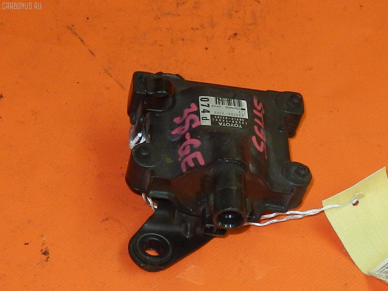

Судя по номеру, не имеет эта катушка привязаности именно к GE. Утверждать не буду, всякое бывает, но я думаю катушка не при делах. :rus:

Ну по крайней мере в каталоге идут разные номера катушек на FE и GE.
Лично я думаю, что проблема либо в катушке либо коммутаторе, больше и не знаю что еще может влиять на отсечку.

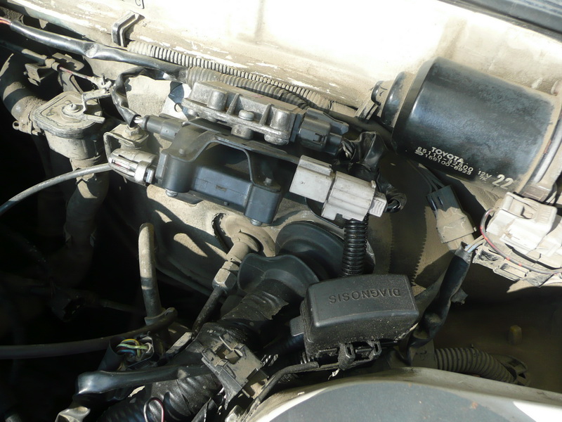

Ну коммутатор это и есть та самая железная деталь которая под катушкой,я номер кинул который(модуль зажигания)По EXIST пробил вроде то что надо.
А вот катушка не могу посмотреть,номер содран.

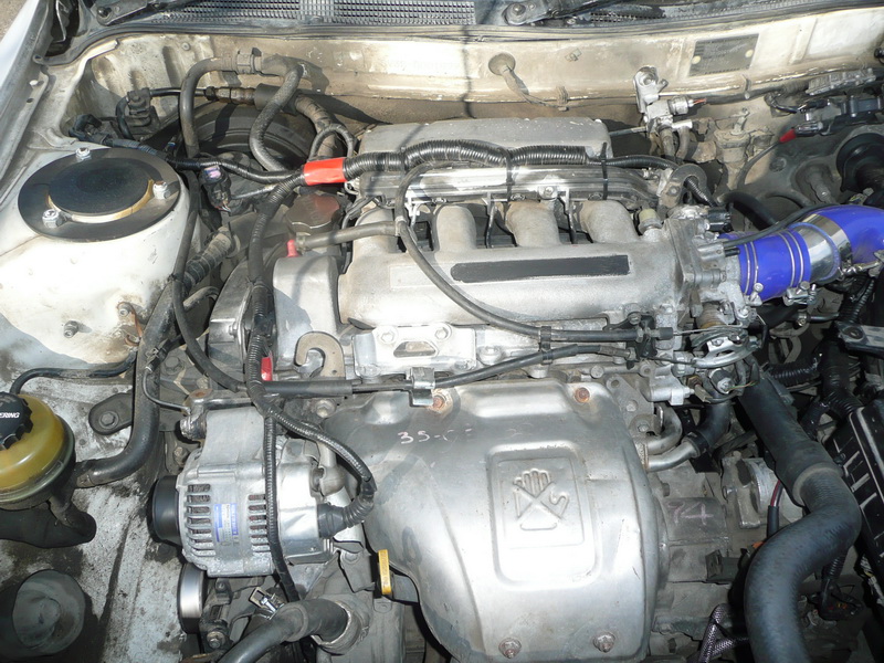

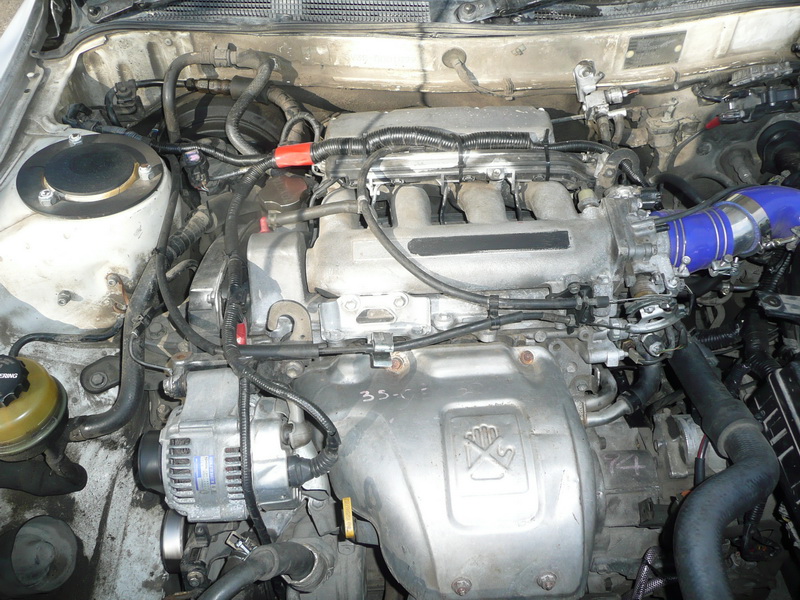

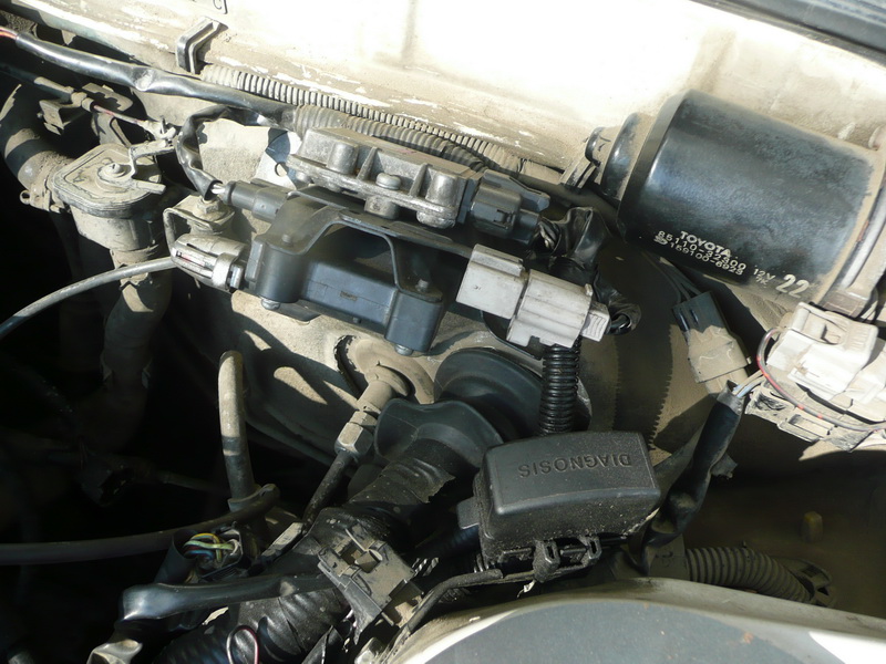

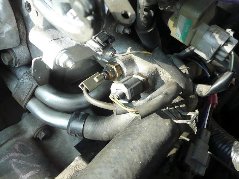

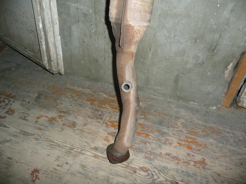

Значит подходим потихоньку к завершению отчета.
Вот фото как обещал.

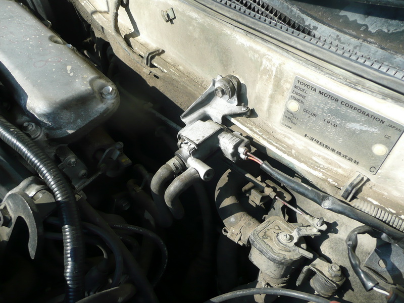

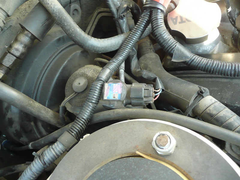

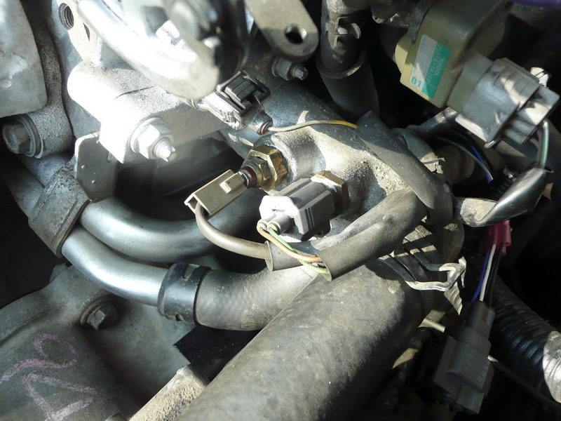

На фото "датчик"эта деталь имеет номер(89420-20300)Пишет что это Вакуумный клапан,пришел вместе с движком.
Добавлено спустя 10 минут 6 секунд:

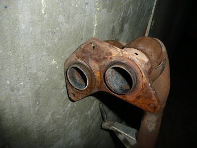

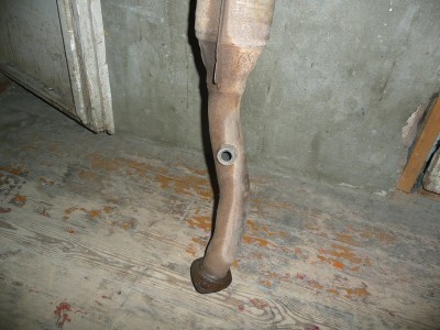

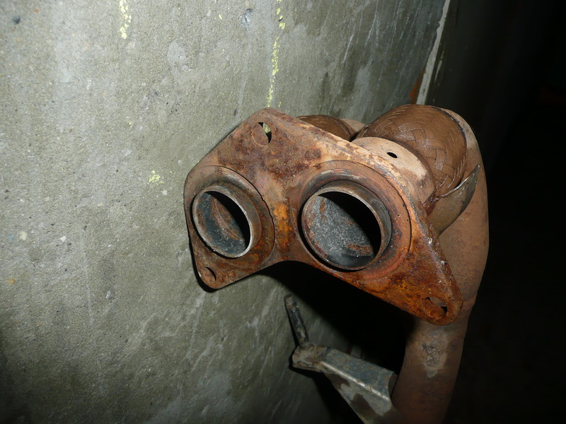

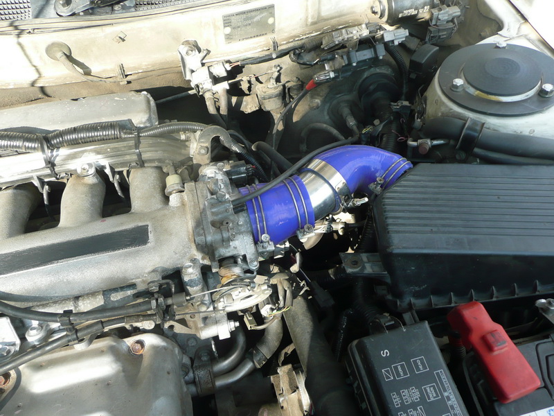

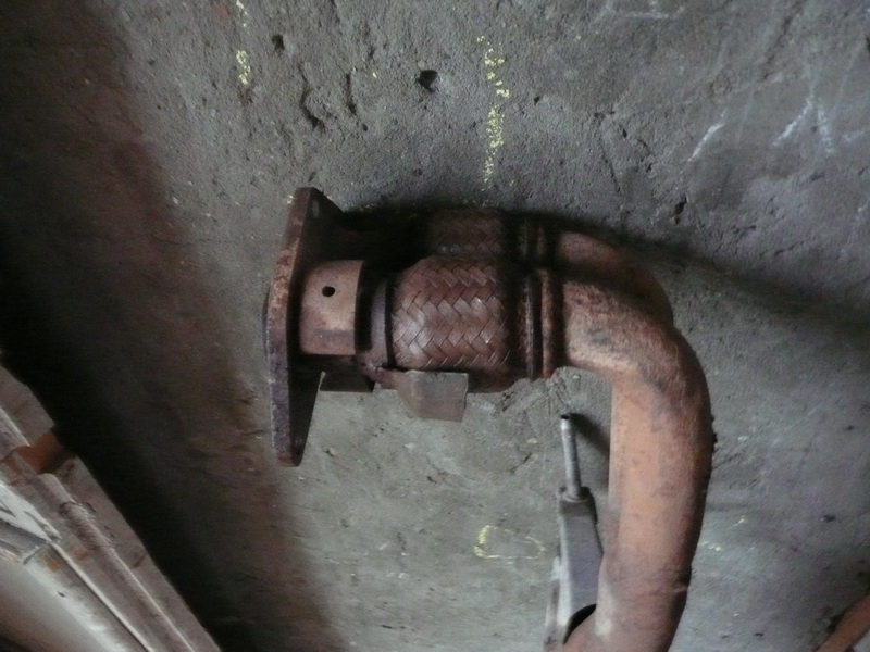

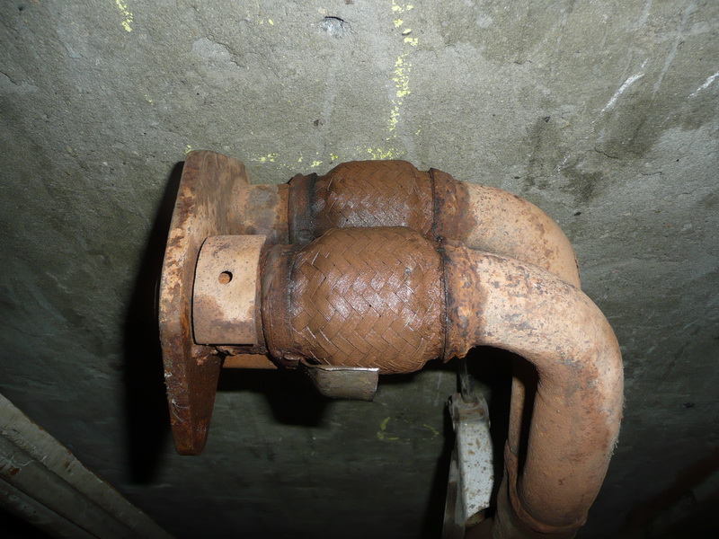

Еще фото,трубы.Брал что бы хоть немного подошло,потом надо будет сделать из других труб так как тут диаметр 48 а отверстия на штанах 60!
Гофру тоже надо будет потом менять(Этот вариант так скажем временный что бы пыль не сосало)
Шланги для соединения коробки и радиатора силиконовые армированные,из коробки внутренний диаметр 10 из радиатора 8(брал шланги с внутренним диаметром 9 и 6)
Переходник=>я сделал 9.7Х6.7 но можно и 10Х7 натянется.
По некоторым мелочам в процессе узнавания номера и исправления временных решений(приемная труба и гофра)тут потом отпишусь.
Пока все,буду рад если кому то эта информация сэкономит время и нерва при поиски всего необходимого при смене мотора. :wink:
