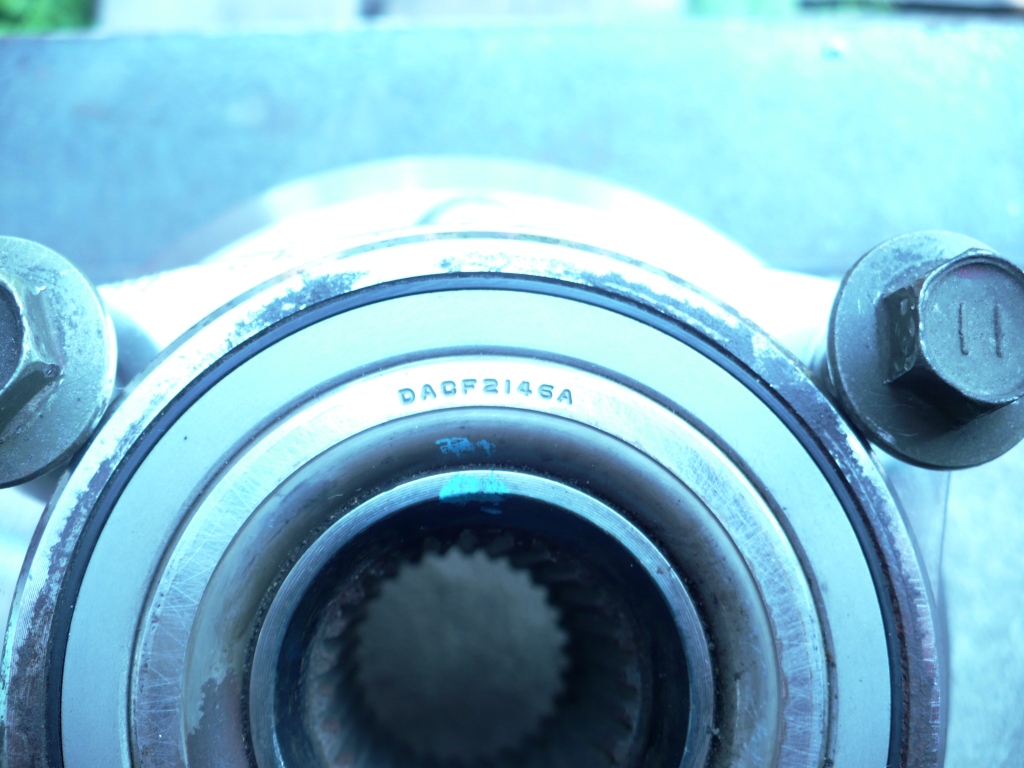

Огорчу на 55м кузове сзади и идёт один узел подшипник-ступица тело ступицы и есть внешняя обойма подшипника, мне экзист выдаёт 5 631,55р. и три дубля от 3000 до 4000, если не везёш по деньгам возьми контрактную я года два назад брал рычаг со ступицей в сборе со всей хернёй за 3000.
Делай что хочешь всё равно потом пожалееш. (с)[album]Изображение[/album]

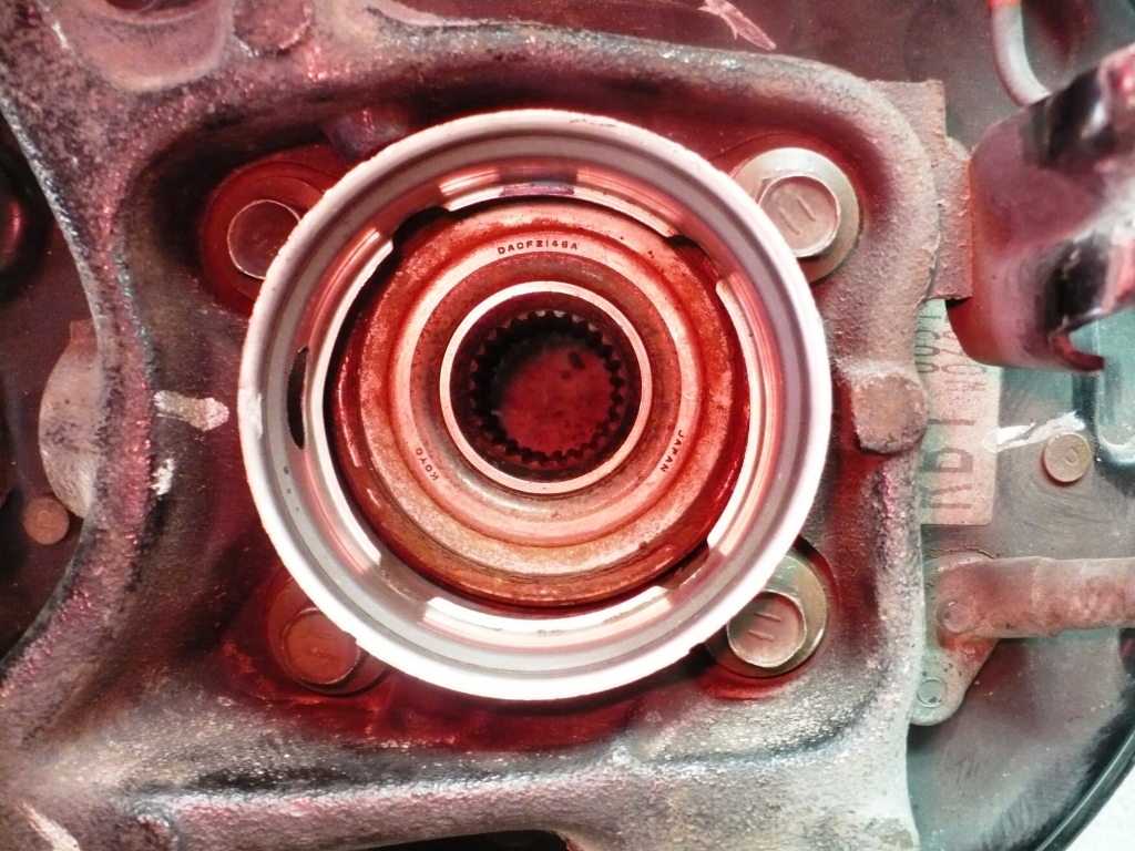

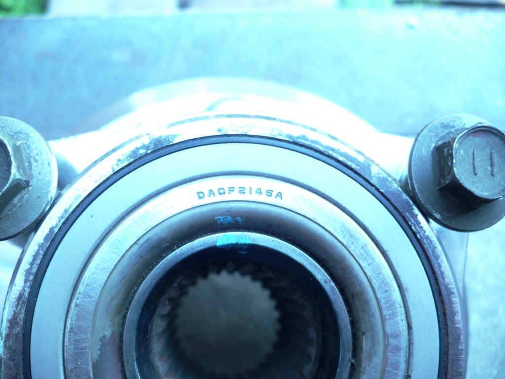

Всем привет. С осени стал отмечать гул при движении, сначала около 90 км\ч, а к весне уже с 40. В сервисе поставили машину на чурочки и локализовали шум - задняя левая ступица.
Покурив эту темку, начал обзванивать разборы и магазы с контрактом. Дефицит, однако... Долгая была песня, в итоге взял ступицу от Аллиона, которая идентичная с Опой, которая в свою очередь одинаковая с SV 55 за 1800 р. Цены на оригинал посмотрите сами. Предлагали дубль ASVA за 3400. Отказался.
P1020695.JPG [ 277.94 КБ | Просмотров: 4747 ]
Вот старая ступица. Выше писали что к болтам трудно подобраться.
P1020737.JPG [ 464.7 КБ | Просмотров: 4747 ]
Ну и теперь тишина...
