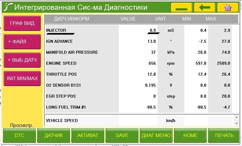

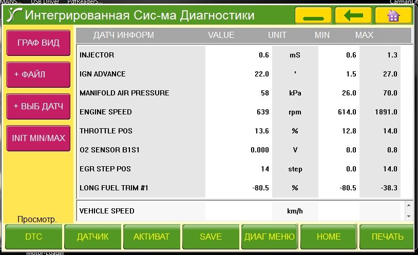

И так, покатался пару сотен км. подключил диагностику. Видим что время впрыска завышено. Холостые 650 но, через определённое время подпрыгивают до 800 и опять затишье. Меня мысль с EGR не отпускает, я его чистил (разбирал) грешу на пропуски воздуха.

 Заголовок сообщения: Re: Надумал капиталить .
СообщениеДобавлено: 26 ноя 2014, 16:49
Зарегистрирован: 25 ноя 2014, 17:31
Сообщения: 13
Что то долговременная в огромном минусе. Насос не пропускает случайно.
На прогретом время впрыска 0.6 нормально, в эконом 0.52 у меня.
ЕГР, вообще как класс у меня отсутствует, года три назад поставил заглушку вместо него.
СообщениеДобавлено: 26 ноя 2014, 17:18
Зарегистрирован: 29 мар 2013, 20:22
Сообщения: 93
Откуда: Альайский край, г. Славгород
О машине: 3S-FSE 06/2000г.в. SV50-N200G
Репутация: 86
Да, настораживает что смесь забедняет -80,5% это не нормально.
СообщениеДобавлено: 26 ноя 2014, 17:20
Сообщения: 13
Это черезчур не нормально, впервую очередь насос.
СообщениеДобавлено: 26 ноя 2014, 18:14
Зарегистрирован: 08 мар 2013, 07:50
Сообщения: 17
Репутация: 46
Alexandr22rus
Диагностируйте мотор. Сделайте газоанализ в обычном режиме (в выхлопе) и в поддоне.
Определите и качество смеси и протечку топлива в масло.В дате виден нештатный подсос воздуха(по разряжению) - ищите.
Он может быть и причиной повышенного времени впрыска
Если с насосом все нормально- пробуйте заменить клапан аварийного сброса давления на топливной рампе(это касаемо отрицательной коррекции).
Замерьте первое давление на входе ТНВД и осмотрите сетку. Удачи
Хочу сделать диагностику какие нормальные показания ?

Vladimir2772 писал(а):
Alexandr22rus
Сделал газоанализ (Еле нашёл, куда не заедешь аппарат на проверке )
Газоанализ в поддоне СН 198 - насос в полном порядке как новый
Газоанализ в выхлопе СO 0.66 - завышено, богатая смесь
