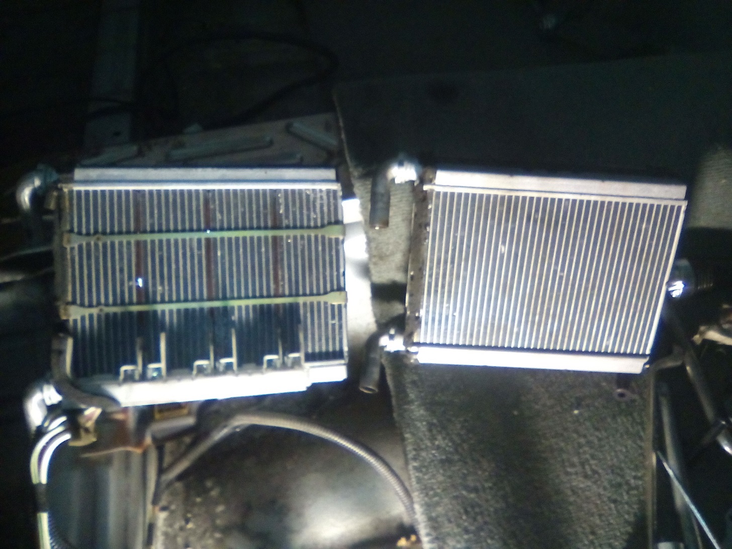

И так начало эксперемента. Вчера купил радиатор печки с электротэном от ноаха 65. Один в один с ипсаковским 21, разница только в цене ипсум-3500руб.(продавцы чухнули, что на них спрос поднялся), ноах-500руб.
Что в плане:
1) Вкарячить радиатор с тэном в печку. Поскольку уже установлен ипсумовский, места под ТЭН там совсем нет. Хорошо что в гараже валяется еще один корпус печки от ардейки, сначало по эксперементирую на нем. Если что то получится, буду ставить на свою.
2) Подключить ТЭНы напрямую к акому через реле и кнопку, провода там толстые к сети просто не подцепишь все погорит.
3) Установить и подключить электротермостат как на ссылке выше по теме. Для чего нужно установить еще один датчик температуры( нужно просверлить и нарезать резьбу в фланце рядом с датчиком температуры либо поставить фланец с 40-вой висты там сразу стоит два датчика один на ЭБУ, второй на указатель).
4) Установить реле задержки.
Что должно получиться:
Заводим двигатель-электротермостат через реле задержки ( 2 мин. после пуска) включает электроТЭН- двигатель быстрей прогревается, быстрее прогревается салон- после прогрева до рабочей температуры электротермостат отключает ТЭН. По такой же схеме устройство должно работать при низких температурах ( ниже -25) в пробках города.
Ожидаемый результат:
Сразу тепло в салоне, меньший расход топлива, никокого падения температуры в пробках ( корректный тепловой баланс).
P/S Уже стоит генератор на 50А, родной 40А.
Пока все в теории, посмотрим, что будет на практике.

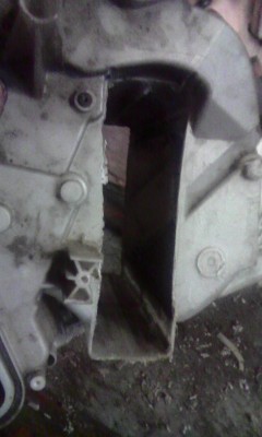

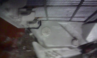

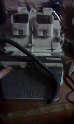

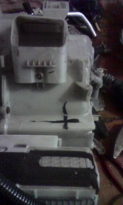

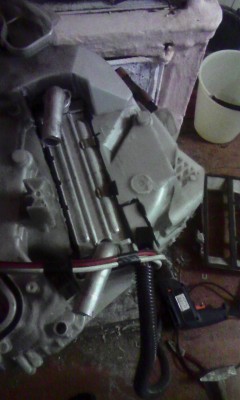

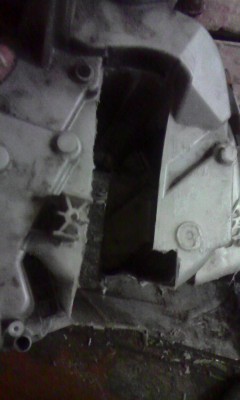

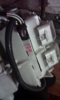

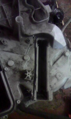

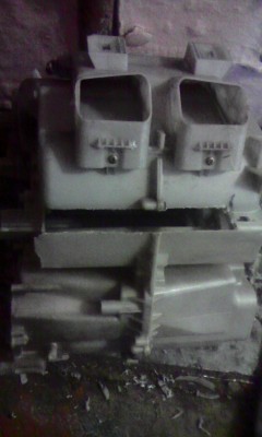

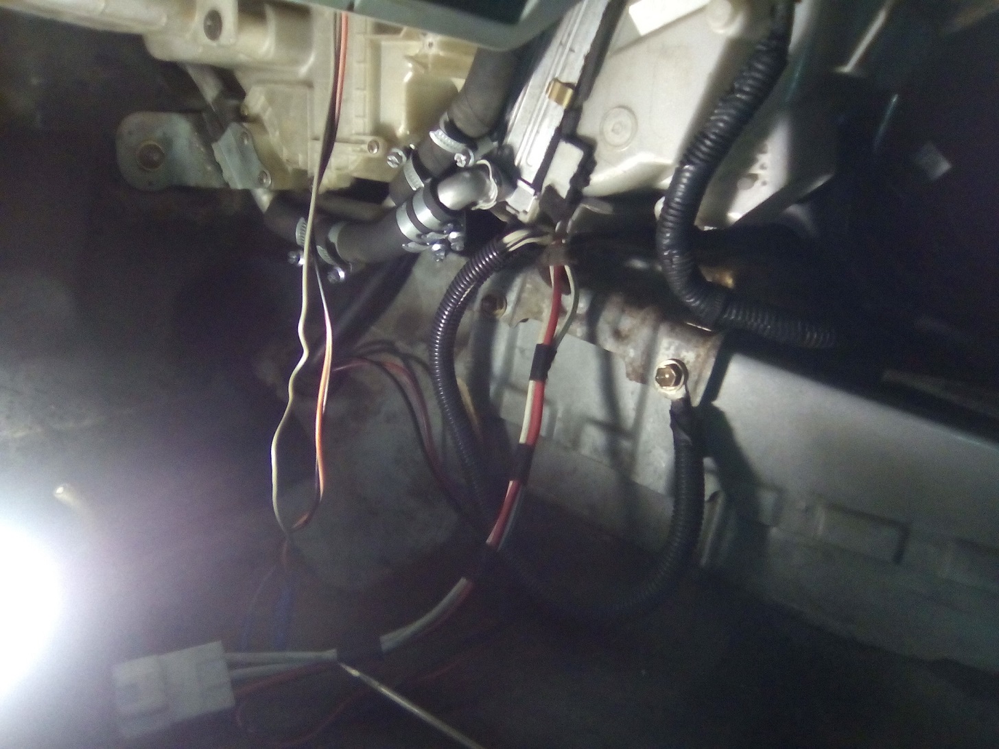

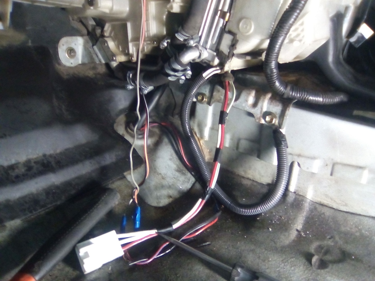

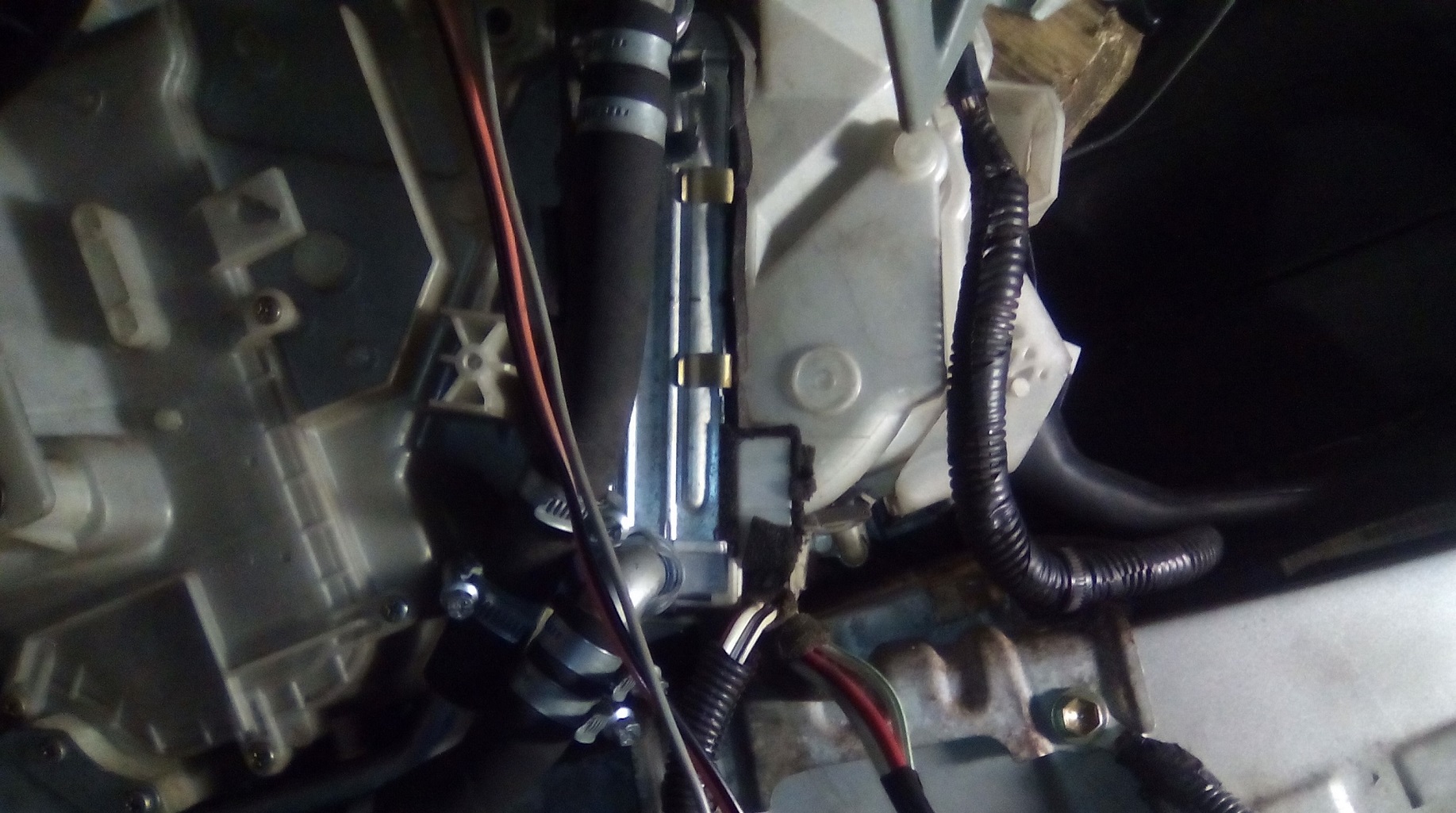

Все выходные был в деревни, операция по внедрению радиатора с ТЭНом прошла успешно. Впехнуть все таки его в печку можно. Теперь вопрос в компанентах и подключении. Эксперементировал на "подопытном" корпусе, потому сильно о красоте не замарачивался ( все повыпилил болгаркой) и вынес заднюю стенку. На месте естественно буду делать все аккуратнее. Процес установки радиатора с ТЭНом отличается от установке ипсумовского лишь тем, что нужно делать еще один пропил в корпусе что бы вошла ТЭНа и потом этот пропил закрывать и запаивать подходящим куском пластмассы. А то будет через этот пропил сифонить. В случаеи успеха получится ардео с зимним пакетом для города.
Добавлено спустя 7 минут 59 секунд:
Поскольку в сообщении можно вложить только 5-ть фото здесь продолжение
Добавлено спустя 4 минуты 52 секунды:
Продолжение
Добавлено спустя 7 минут 56 секунд:
Продолжение. поскольку там инета нет, отчет только сейчас.
Добавлено спустя 2 минуты 19 секунд:
Вобщем примерно так.

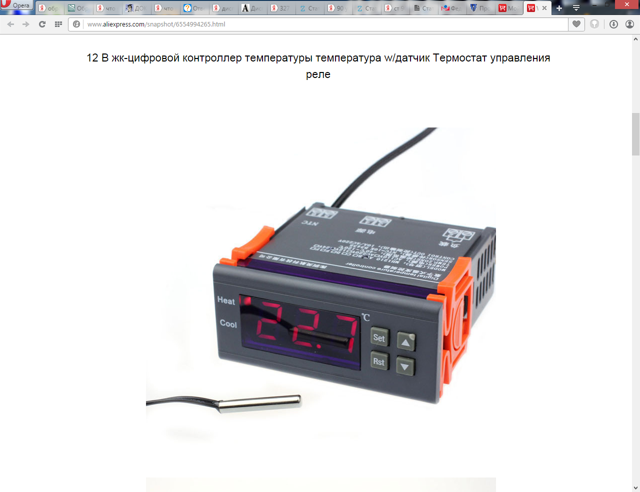

Заказал вот такой терморегулятор из китая на 12в. Есть реле задержки, реле срабатывания по температуре, есть коррекция температуры, память выставленных данных при выключении зажигания, еще есть датчик температуры ( примотаю как нибудь у трубке печки). В общем теперь нужно схему нарисовать подключения + подобрать три релюшки для подключения электроТЭН. И можно будет устанавливать все на место и тестить.

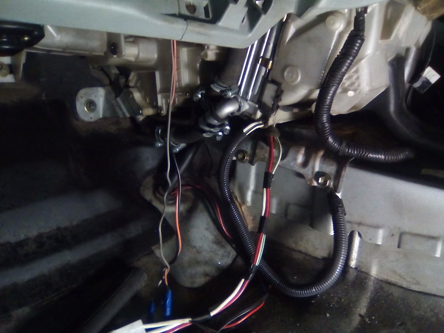

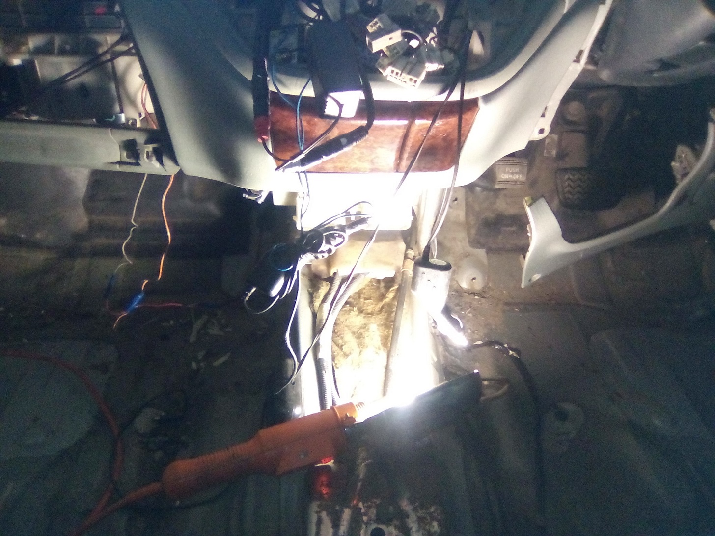

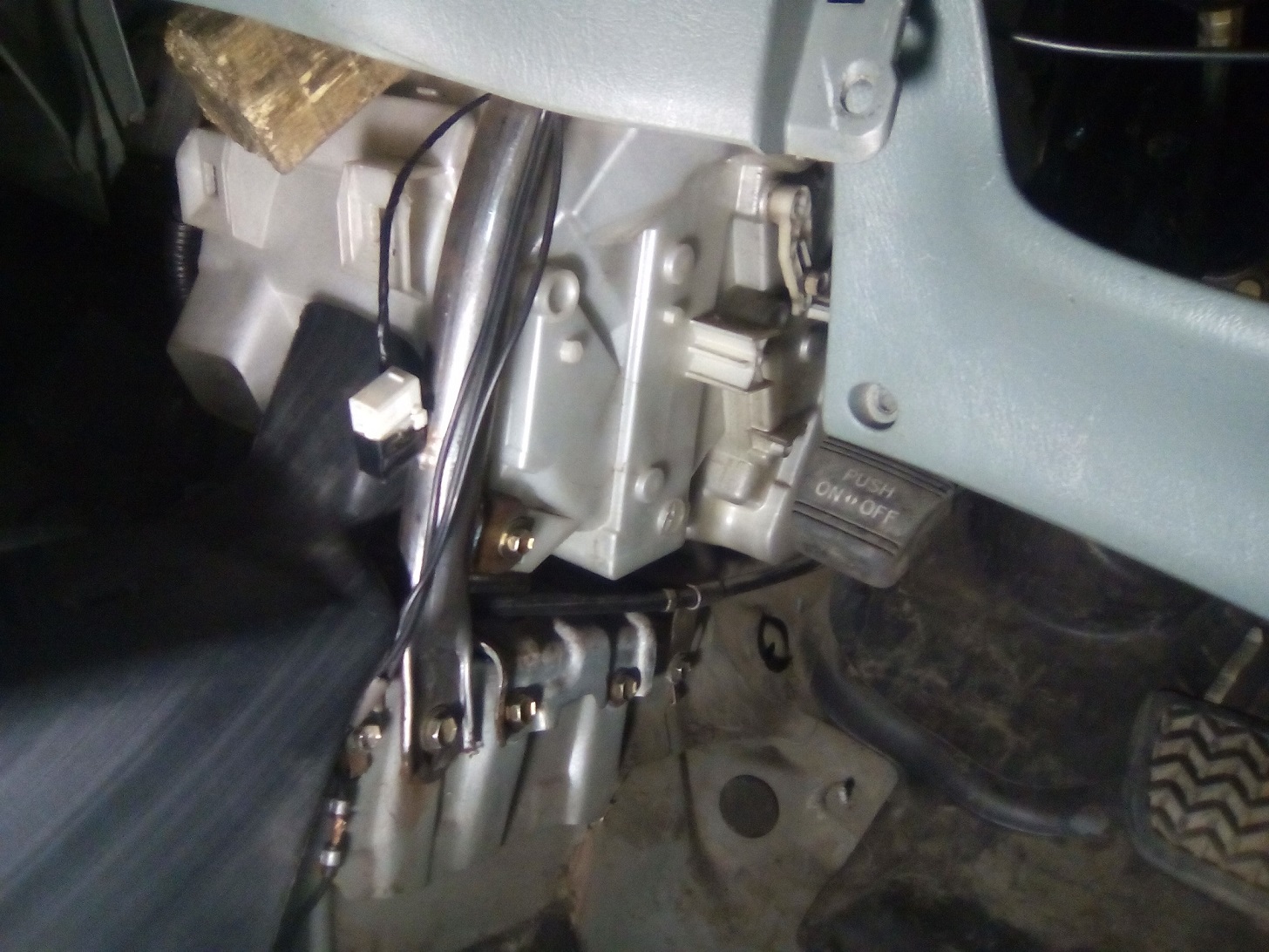

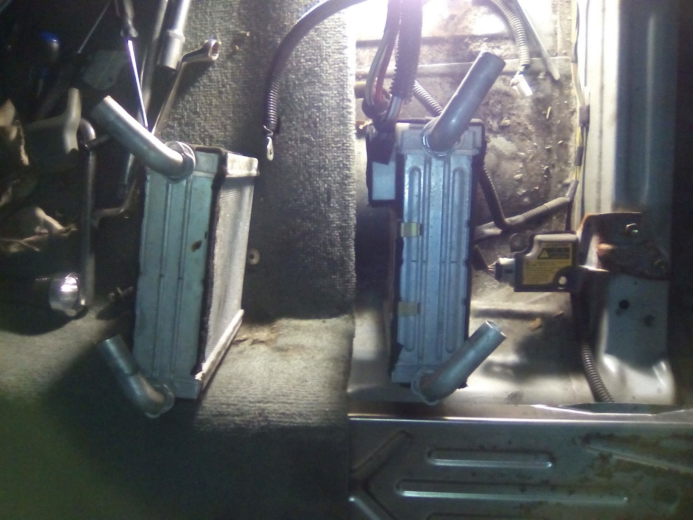

Вчера "вкарячил" радиатор с тэном в свою печку. Тот еще "ге....й", руки до сих пор болят, провозился часов 8-мь. :roll: :roll: :roll: Это при том, что у меня уже стоял радиатор от ипсума, и нужно было только "допилить" под тэну. :smile: :smile: :smile: Для этого пришлось снять оба сиденья и снять ковролин+ блок абс и воздуховоды, по другому не доберешься. Сложность заключается в неудобстве пилить и в необходимости закрыть появившееся щели возле тэна, я просто приклеил к нему выпиленный кусок корпуса и приклеил шумоизоляцию. Если проводить эту процедуру с нуля уж лучше снять корпус целиком и сделать все по месту ( за одно можно будет сделать "шумку" панели например). :good: Теперь осталось придумать схему, все подключить и побывать "тестить"!!! :beer:
Добавлено спустя 1 минуту 44 секунды:
еще
