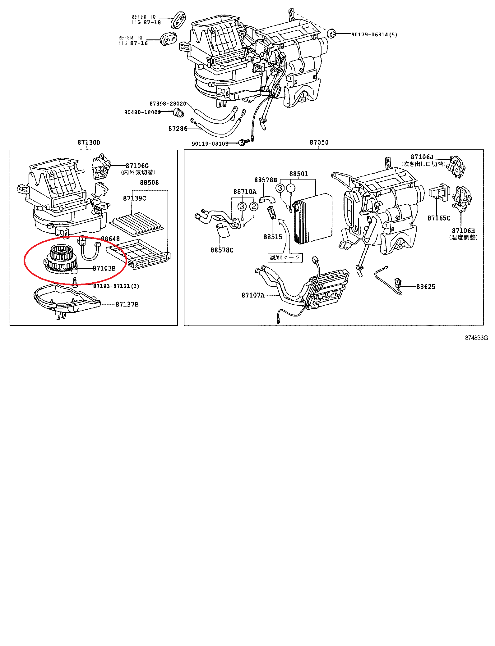

Сообщения: 2194
Тем: 43
Репутация: 3493
Максим дело может быть и не в самом моторе, а блоке управления может он глючит ( не включает 4-тую скорость)!? :rus: Вот такую крыльчатку кто нибудь видел!?
Макс, а может ты просто "придираешься", может под едешь как нибудь да сравним "поток" воздуха, на моей и твоей!?
