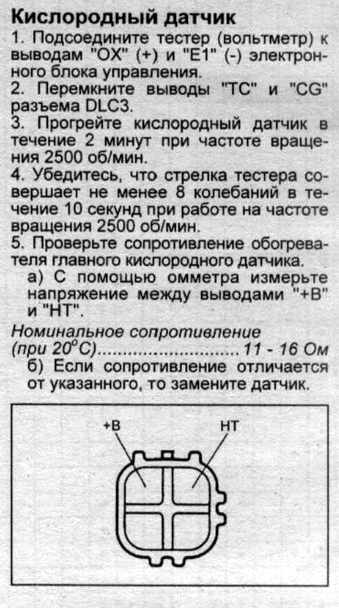

Проверка лямбы:
На 1ZZ и 3S-FE:

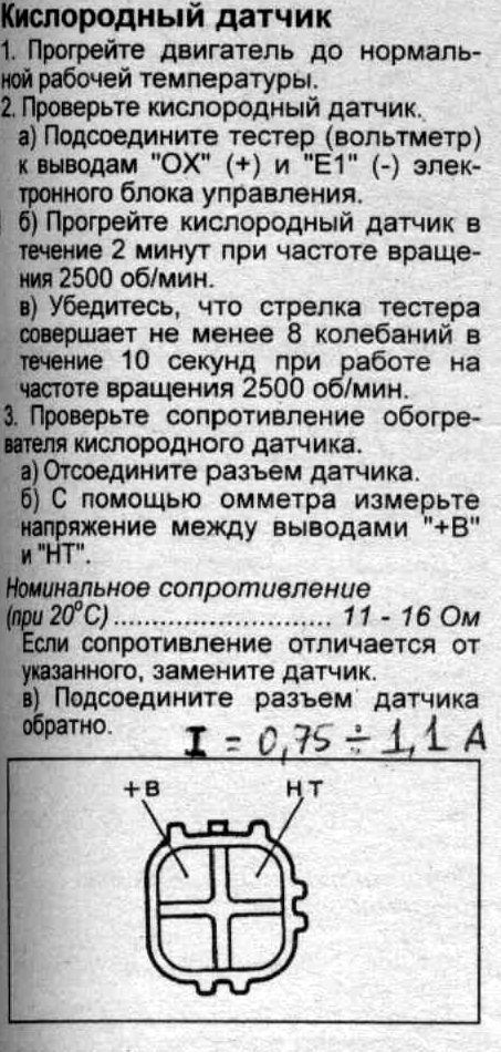

СообщениеДобавлено: 30 апр 2009, 22:50
На 3S-FSE D-4:
