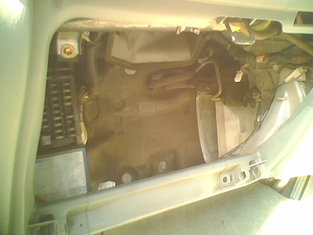

я вообще не увидел его и сотик толкал во все щели так и не нашёл, гараж под домом, обидно мля....

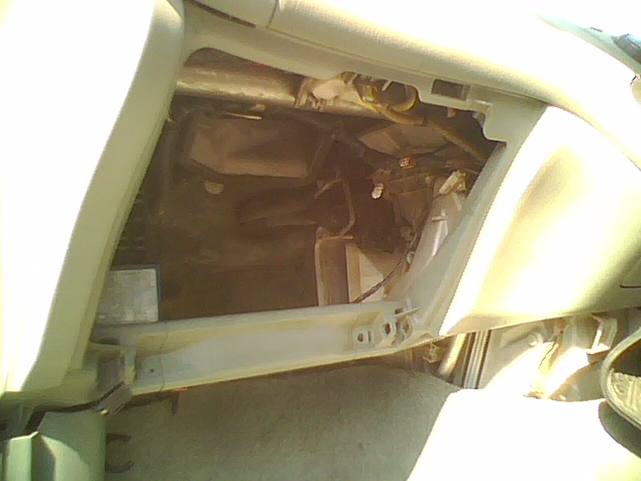

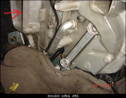

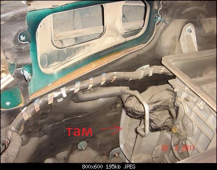

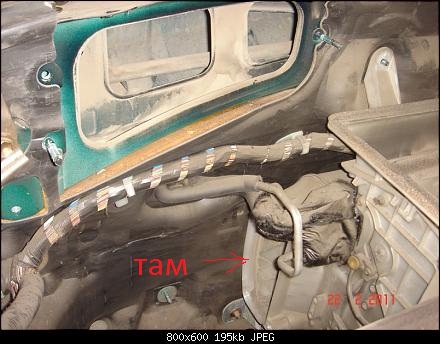

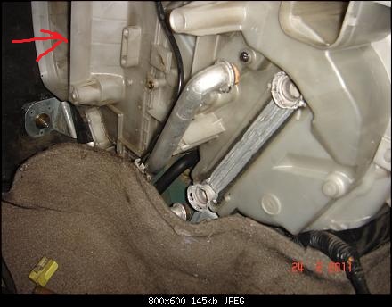

там он! там
DSC08027.jpg [ 52.97 КБ | Просмотров: 4787 ]
DSC08010.jpg [ 46.89 КБ | Просмотров: 4787 ]
DSC07890.jpg [ 59.46 КБ | Просмотров: 4787 ]

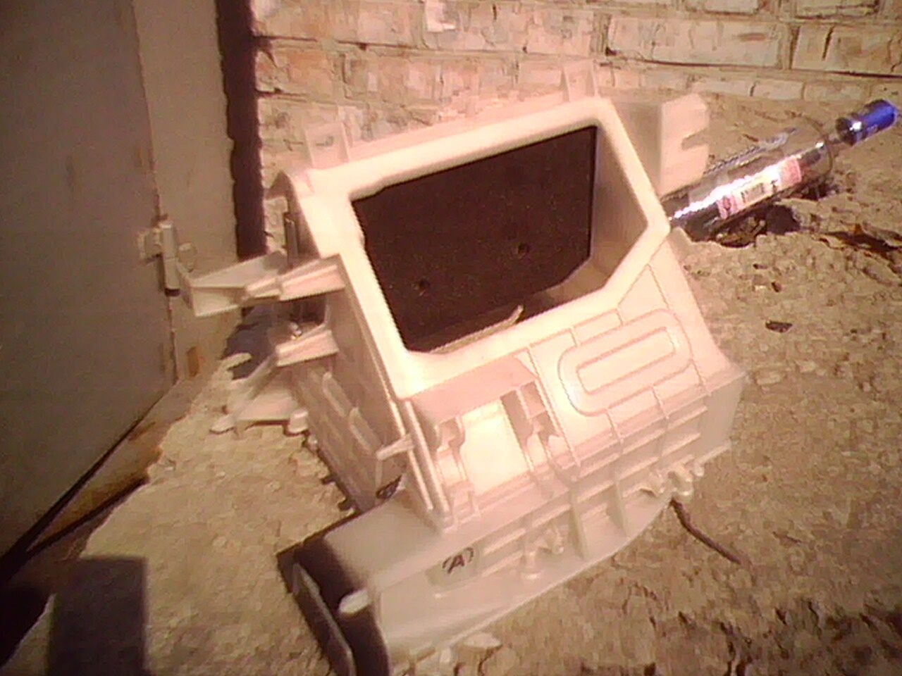

Начитался я вас и тоже полез чистить испаритель. Но толи не дочитал, толи не до понял как вытаскивать поворачивать и получилось у меня так. (авто до рестаил) Все сделано без снятия панели. Ну покажите мне дурагону как ее правильно повернуть чтоб всю не вытаскивать?
Добавлено спустя 2 часа 24 минуты 25 секунд:
С другой стороны я ее разобрал и помыл с порошком в ванной теперь чистая почти как с завода :D
IMG0090A.jpg [ 173.16 КБ | Просмотров: 4550 ]
IMG0094A.jpg [ 146.79 КБ | Просмотров: 4550 ]
IMG0095A.jpg [ 216.33 КБ | Просмотров: 4550 ]
Комментарий к файлу: пузырь не мой делал на трезвую голову
IMG0096A.jpg [ 215.93 КБ | Просмотров: 4550 ]

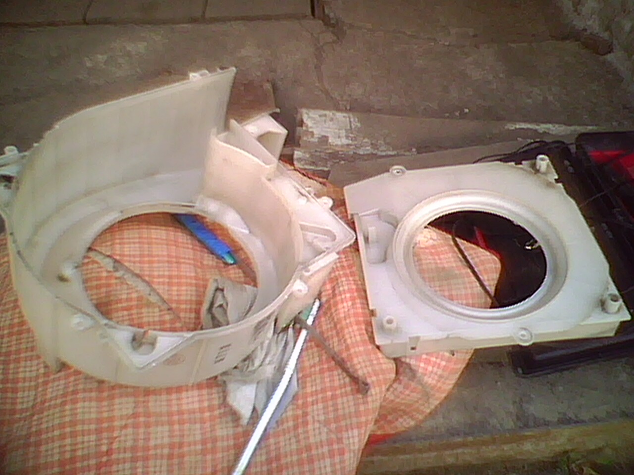

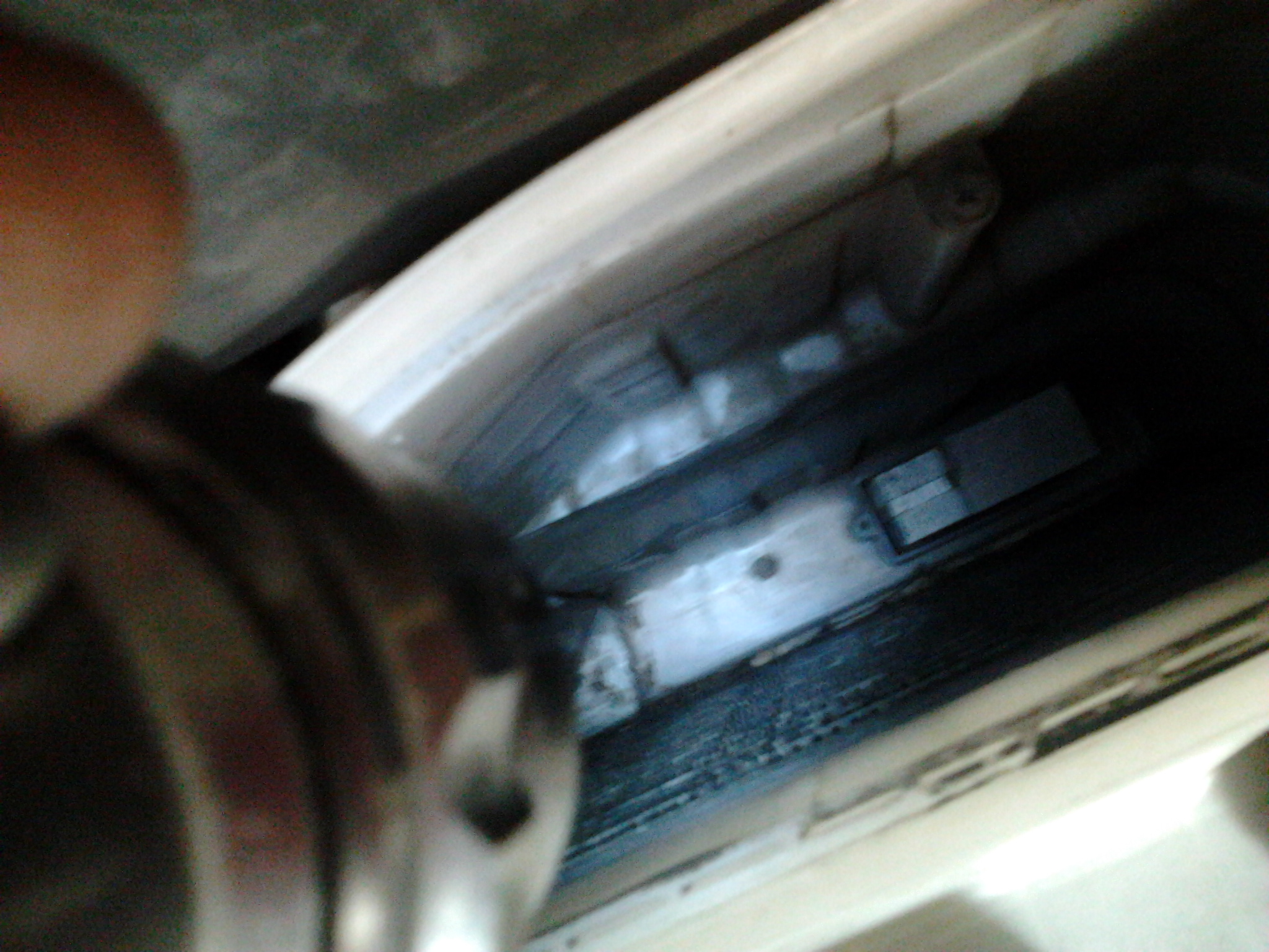

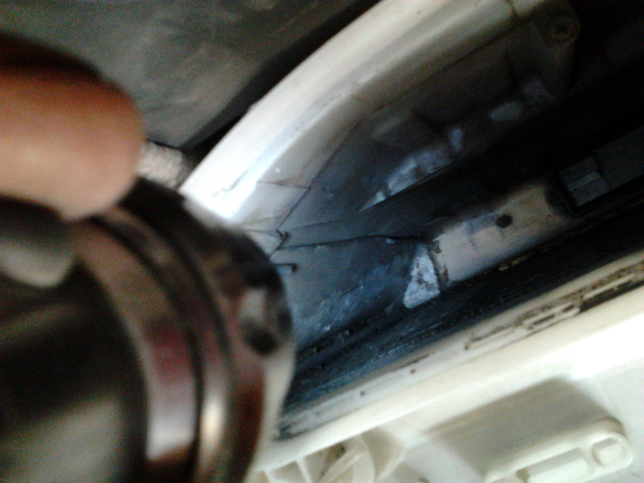

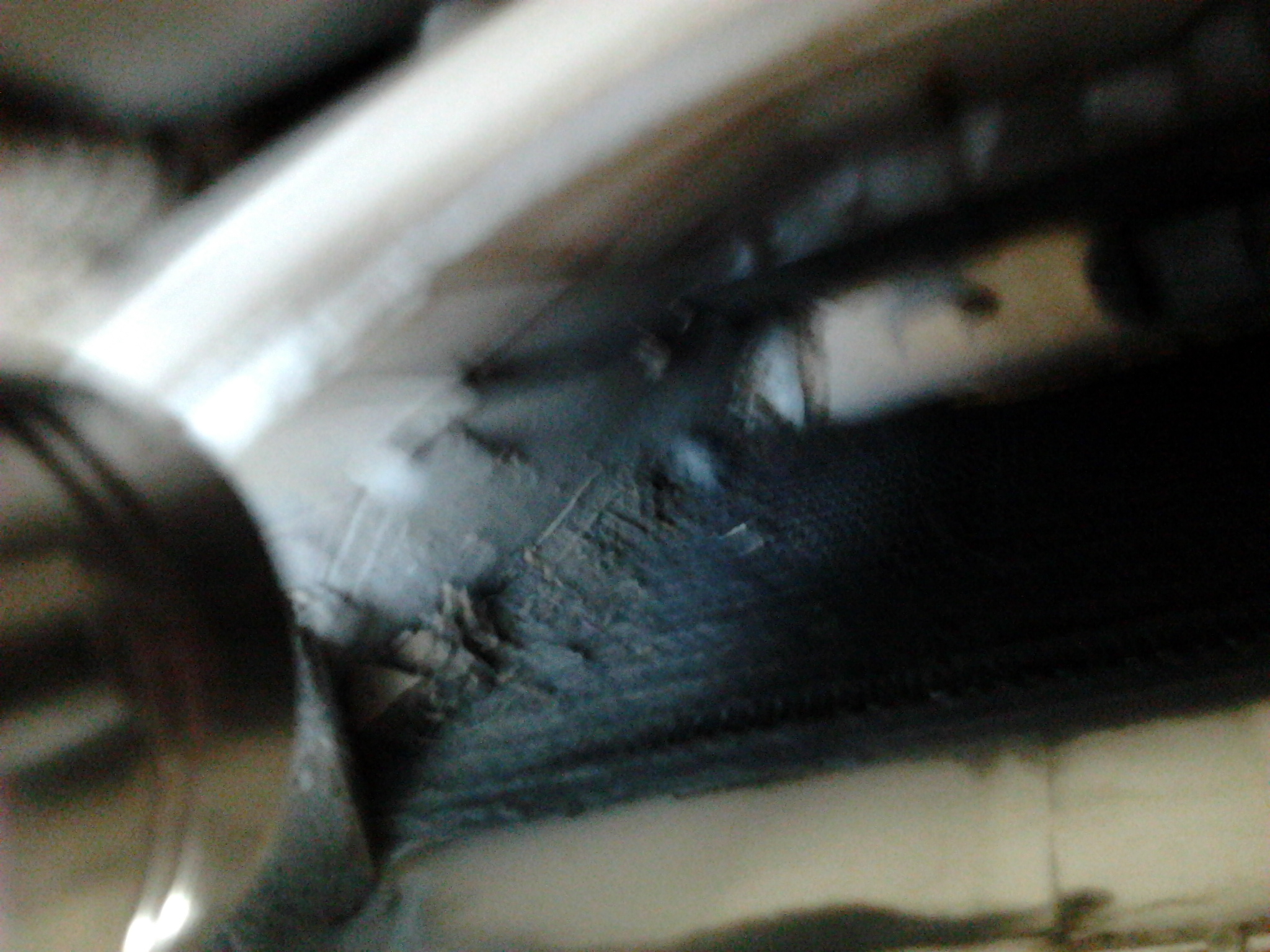

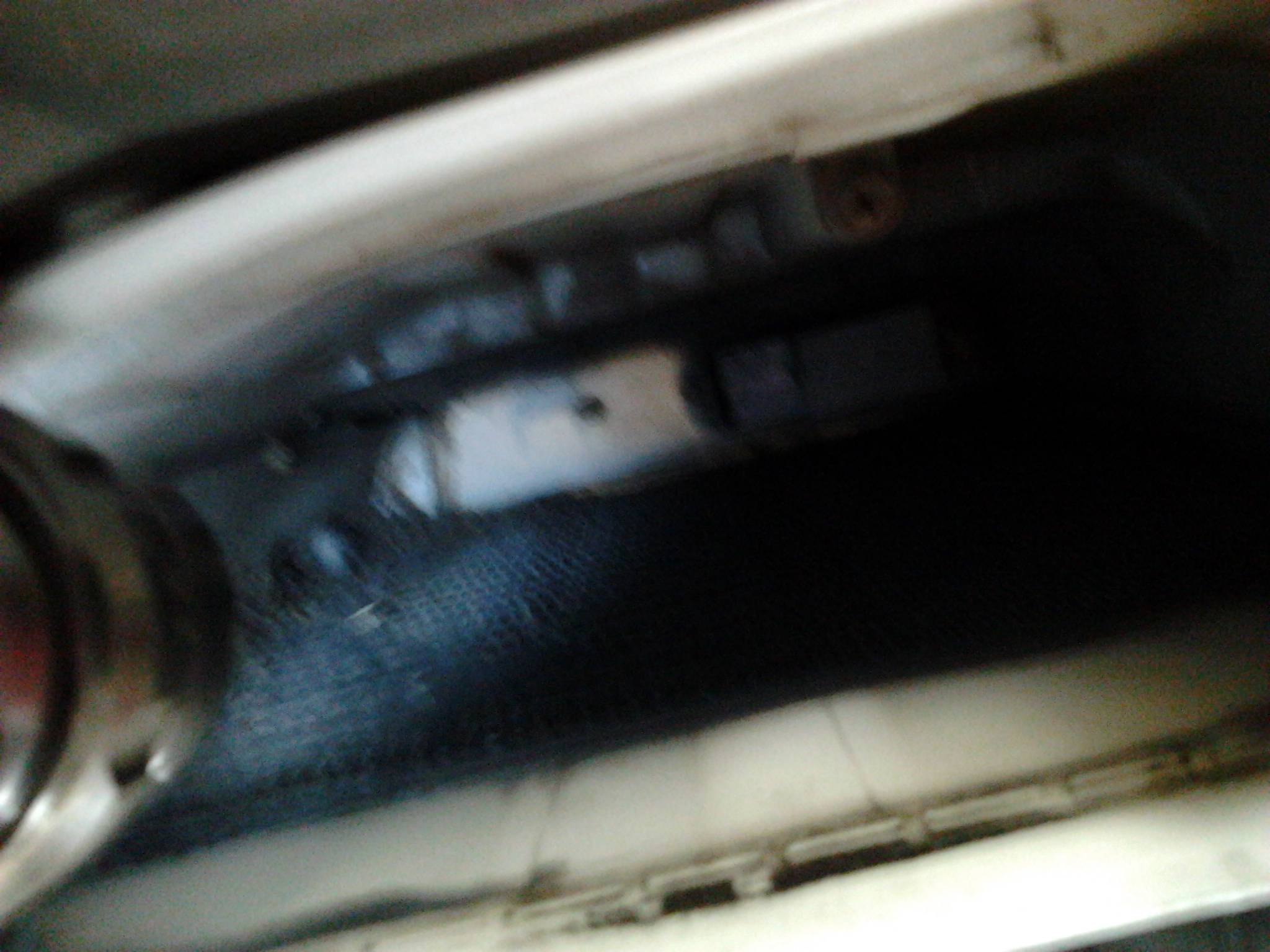

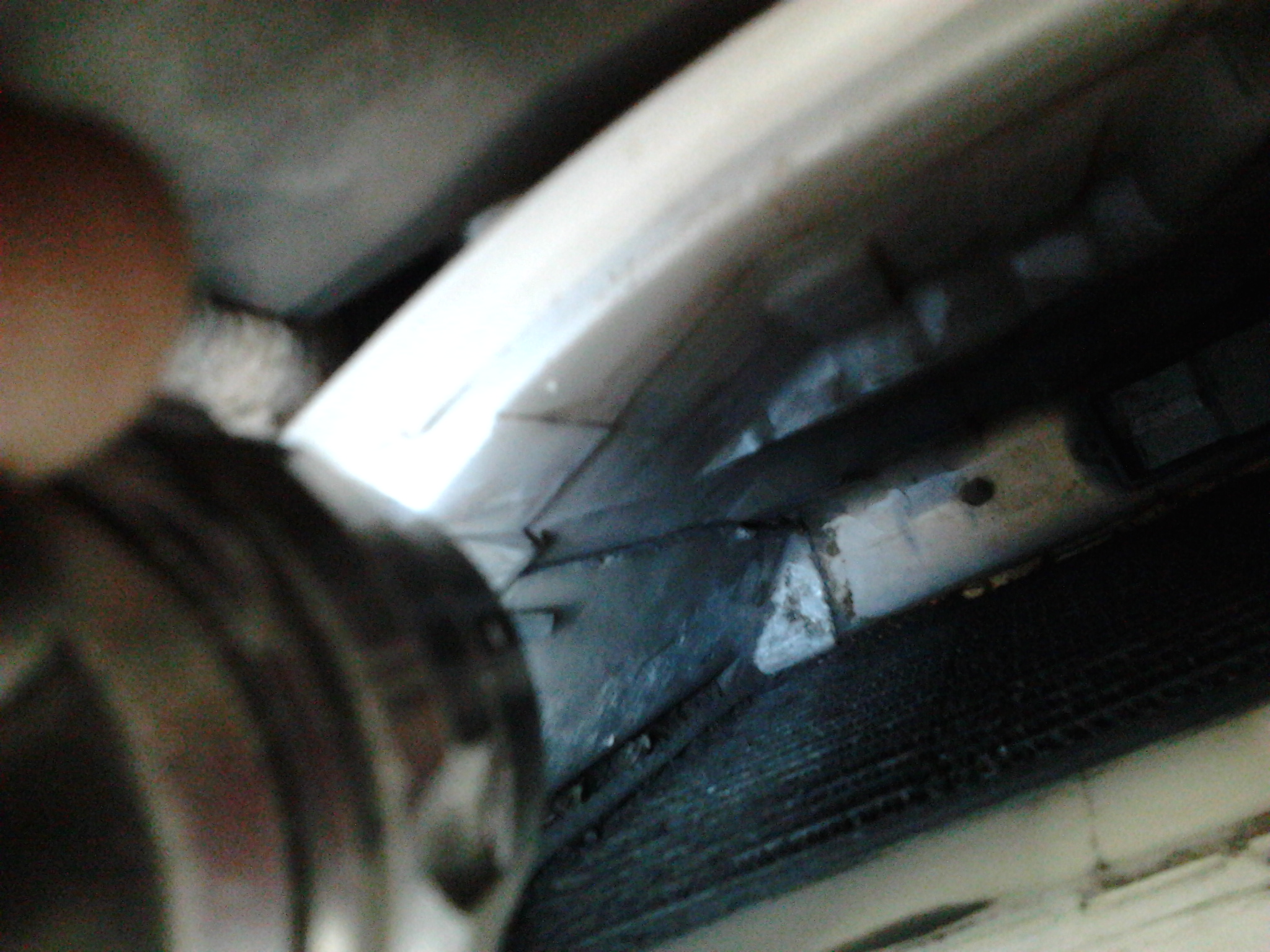

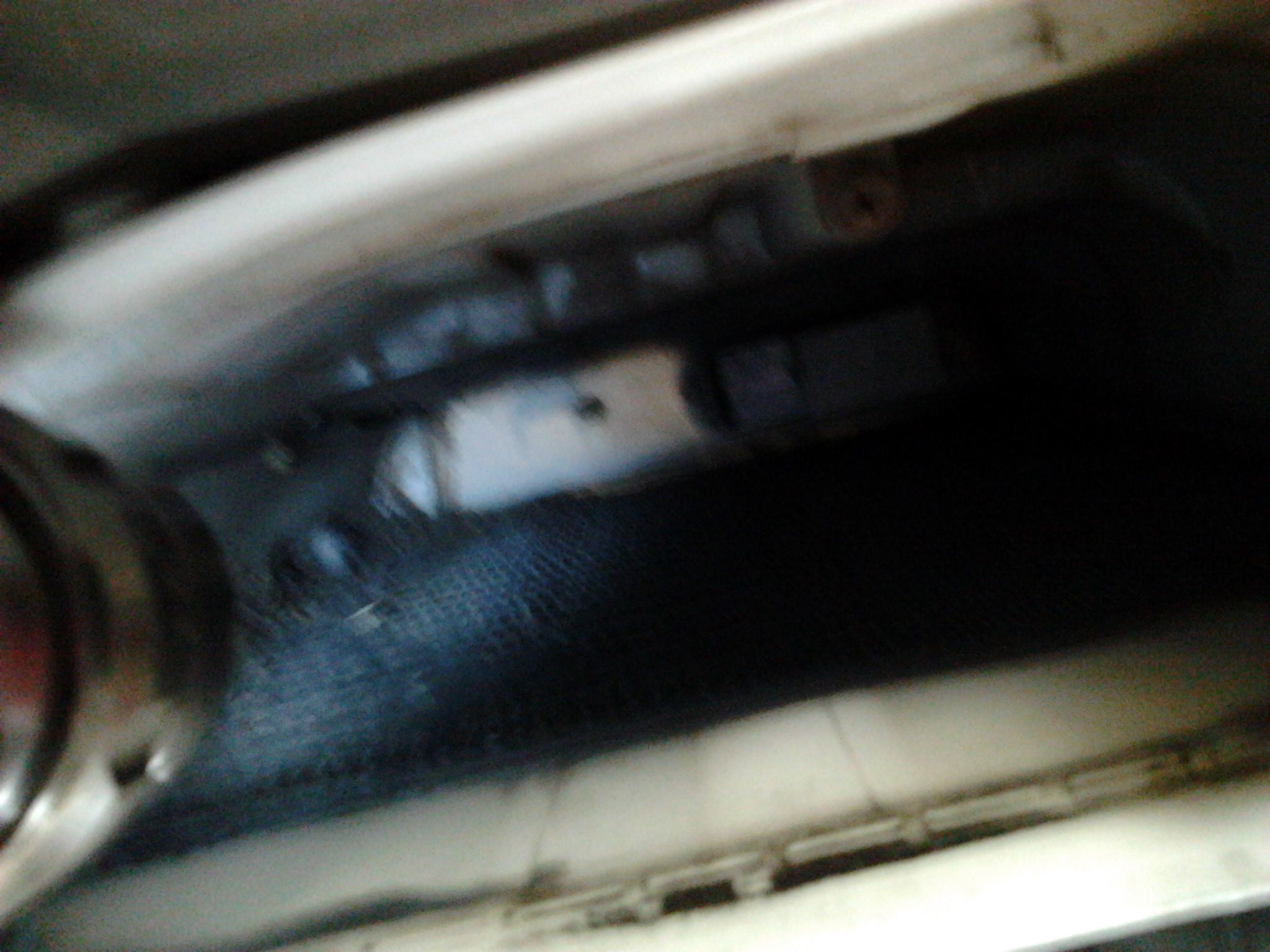

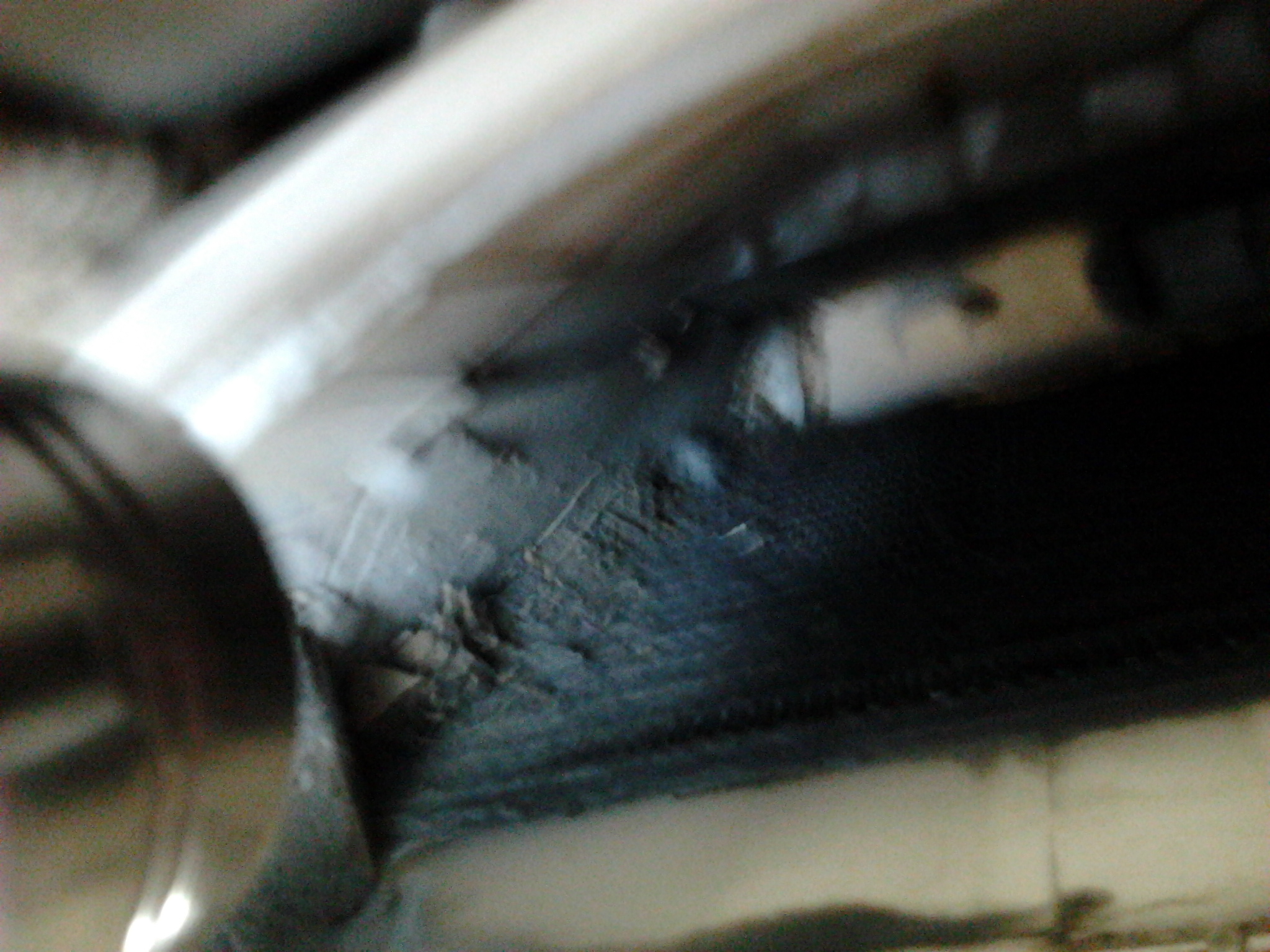

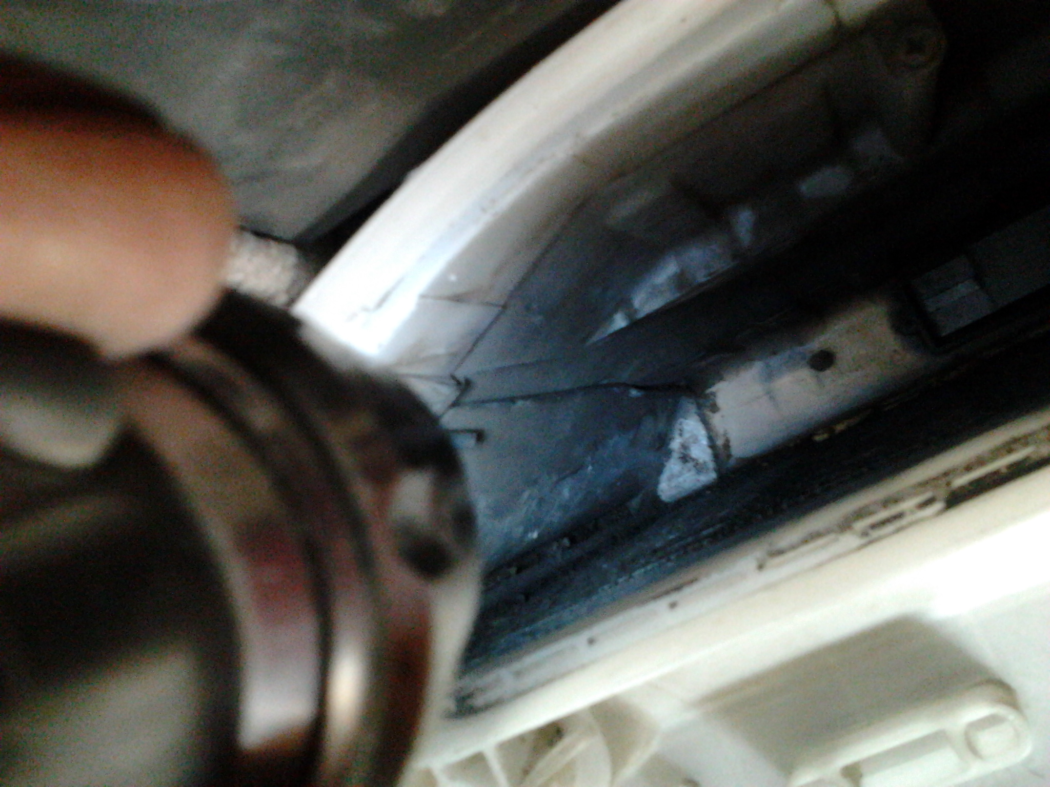

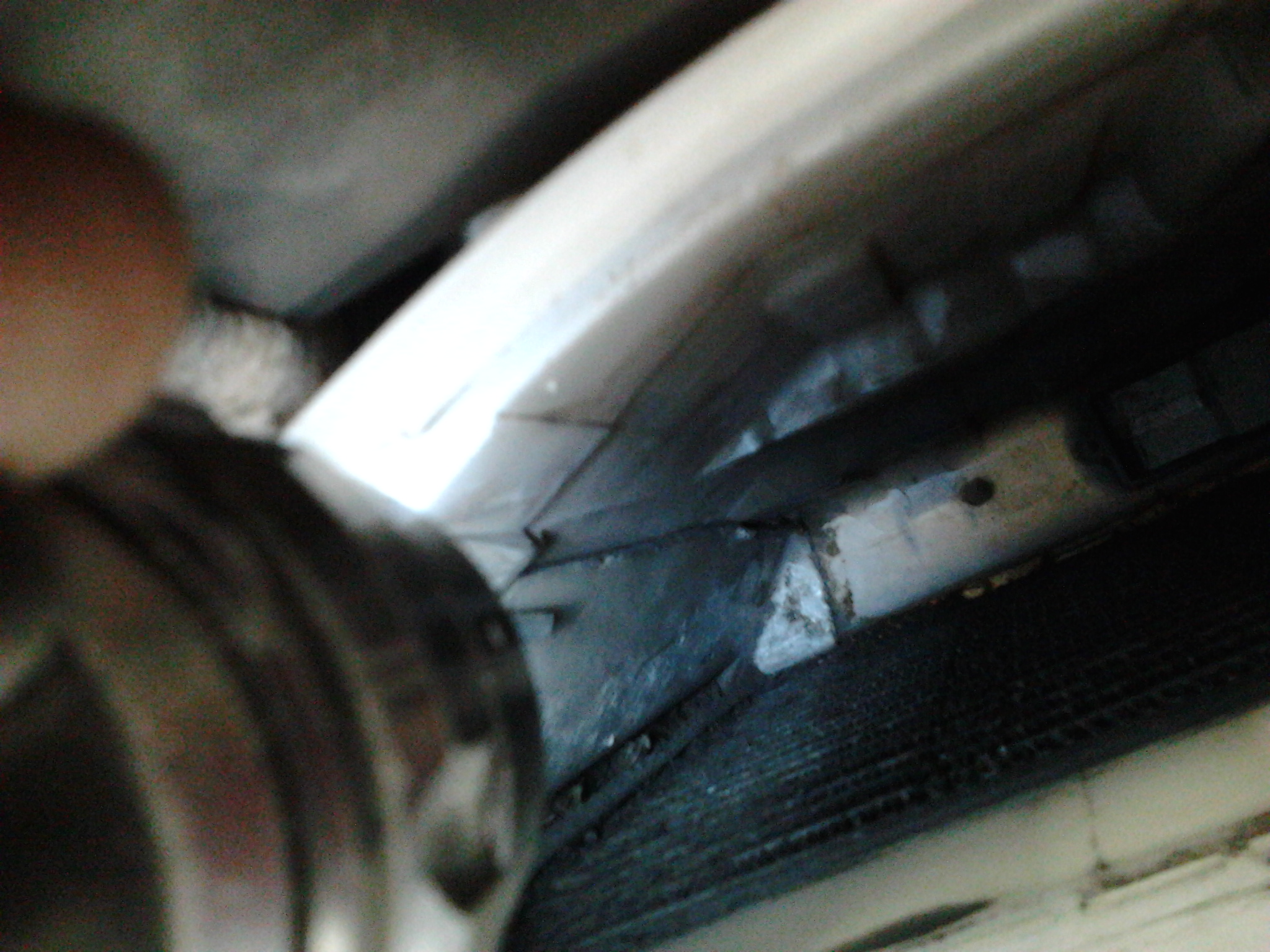

Ох ребяты, вот я наконец и добрался к этому испарителю. Но уже со второй попытки, первая была в прошлом году-неудачная.
на всю чистку ушло около 5часов, но я разобирал весь корпус и тоже отмыл его от грязи и пыли.
вытаскивать из под панели все это хозяйство, я вам скажу-это полная ж..., возможно следующий раз будет сподручнее...
слоя волока у меня особого не было и воздушный поток был нормалный, а запах сырости был от перепревших листьев...
разбирал в деревне у тестя и фотика нормального не оказалось под рукой, фотал телефоном и светил фонариком, можно сказать работал на ощупь..
Теперь все гуд, запаха сырости практически нет, осталось только сделать обработку хлоргексидином и будет красота.. :smoke:
Фото0217.jpg [ 934.16 КБ | Просмотров: 4443 ]
Фото0218.jpg [ 894.12 КБ | Просмотров: 4443 ]
Фото0221.jpg [ 998.84 КБ | Просмотров: 4443 ]
Фото0222.jpg [ 980.62 КБ | Просмотров: 4443 ]
Фото0223.jpg [ 988.25 КБ | Просмотров: 4443 ]
