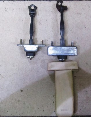

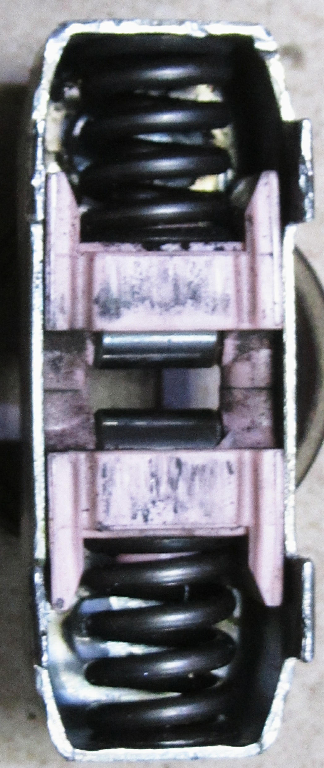

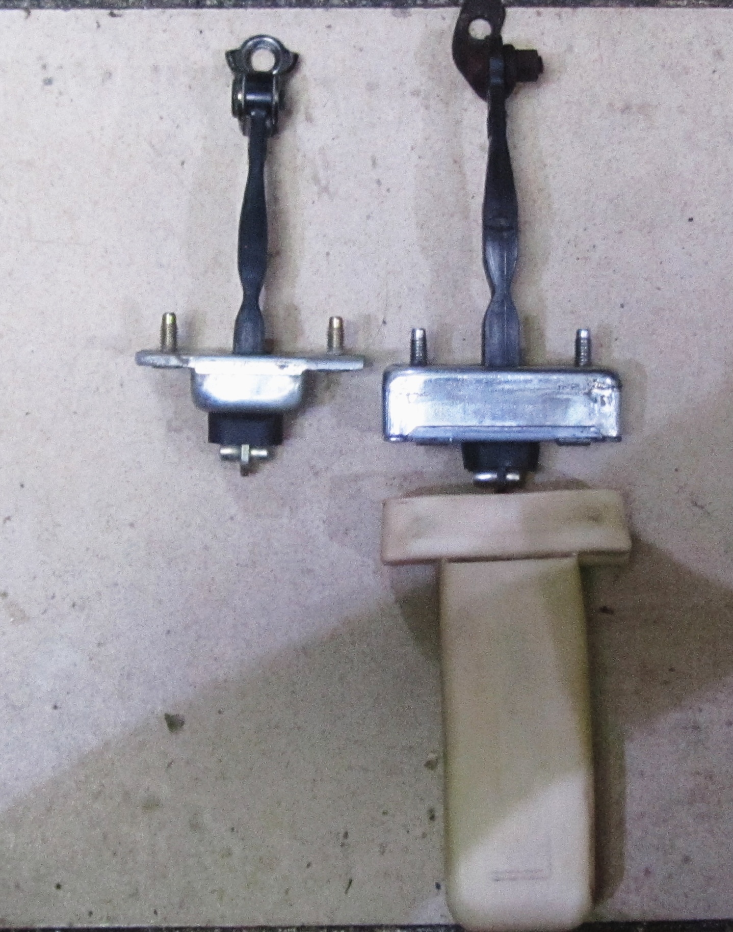

Хочу поделиться своим рецептом ремонта с хорошими людьми. Случайно заметил открывая дверь на CROWNе в 140м кузове как приятно она пружинит ограничителем, хотя машинке этой уже давно за 20лет, и двери открывались и закрывались безчисленное количество раз. Взял этот факт себе на заметку. Поехал на авторазбор взял там на пробу один ограничитель с такой же машины. Что очень понравилось, ограничитель одет в резиновый чехол внутри двери. Разобрал на Ардейке заднюю дверь снял родной ограничитель, шток там двигался легко руками, ограничивал он только максимально открытое положение. Кроуновский же только в тисах удалось выдернуть шток, приложив не малое усилие. Поставил я его в дверь, встал нормально, закрутилось все штатно, но потом детально изучив конструкцию стало понятно, что дверь полностью открытая стала опираться не на ограничетель, а на петли (шток немного длиннее на кроуне), что совсем не хорошо. Стал думать что делать, придумал, скомбинировал оба ограничеля в один. Шток оставил свой, аммортизирующую часть от второго. Очень понравилась конструкция кроуновской ограничилки, такое ощущение, что ресурс не ограничен. Там стоят подпружиненные ролики, ролики тоже не простые, ролик с обоймой, почти подшипник. Толщина и длина штоков отличается (Адейкин тоньше и короче) , розовый пластик немного сточил, чтобы ролики стали ближе друг к другу. Все собрал, разбирал кстати со стороны отбойника, сточил штифт, взамен него поставил болтик на 8 предварительно нарезал резьбу, отрезал с болта шляпку и расплющил, чтобы он не выкрутился. Резиновый чехол тоже поставил. "Кроуновского эффекта" в итоге я не достиг, но ступени открытия двери стали ощущаться. Хочу поставить еще в переднюю дверь для пробы, возможно получится потуже.
Комментарий к файлу: Слева задний с Ардео
Кроун справа.JPG [ 825.83 КБ | Просмотров: 9044 ]
Комментарий к файлу: Разбирается легко
IMG_20170907_011300.JPG [ 807.11 КБ | Просмотров: 9044 ]

Когда пластик розовый подточил, чтобы ролики стали ближе к друг другу, наверное надо было подложить шайбы под пружинки, чтобы сохранить такое же прижимное усилие как на Кроуне

Да, про шайбы я думал при сборке, но под рукой подходящих не нашлось, да и пружины там стоят совсем не слабые как тогда казалось. Разберу ещё раз, подопру пружинки шайбами, работы на 30 минут. По цене, дверь на выброс была, материальной ценности за эту железку человек не увидел, забрал за спасибо. Да и цены я думаю ни разу не фиксированные на разных разборах :smile: . Поеду искать недостоющие, там уже ценник какой то обозначат. Надеюсь в передние двери встанут без переделок, так то вроде передние двери шире распахиваются.

Подпер пружины шайбами, 20мм в диаметре, 2мм толщиной. Про 30мин, это я ошибался, гараздо удобнее это было делать когда штока не было , пружины очень жёсткие, собрать тяжело, постоянно все рассыпалось. В общем, стало значительно лучше. Есть только побочный эффект, дверь с таким ограничителем открывается на 6см меньше, замерял в открытом положении, от замка до петли.
