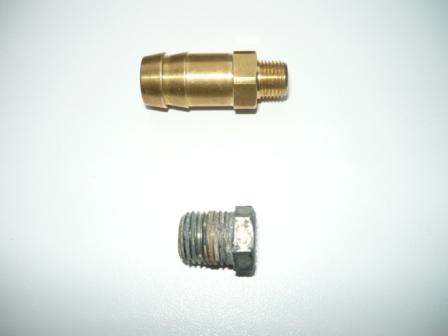

bOSE писал(а):
oleg84 молодец идею подкинул :), я тут машинку делал и задался вопросом что за болт вкрученный возле фильтра :).Надо будет свой переделать на такой а то через длинный шланг идет и жижу сливать неудобно :). Подскажи плиз размеры этой заглушки ну и ждемс фото :)
Зачем тебе размеры? Выкручивай штуцер с той стороны а туда обратно вкручивай краник ,и вкручивай штуцер сюда отверстия одинаковые и всё.

Вот сделал фото,как обещал.Переходник это образец (от Таза).Заглушка родная,мерил диаметр получается М13х1,5. 8OЧто то токарь про нее говорил ,но уже не помню (про резьбу).
Комментарий к файлу: заглушка

Спасибо. Резьба конусная получается сюдя по фотам и полностью соответствует с краником на двигателе.

Ребят, не нашел точной информации.
Хочу поставить котел, подогревать антифриз, так вот, нужен штуцер, кто делал, нужны размеры с которыми можно прийти к токарю и чтоб он без лишних вопросов выточил деталь.
Что нужно знать:
1. диаметр резьбы
2. шаг резьбы
3. длину резьбы
4. вид резьбы
5. общую длину штуцера
Думаю что данная информация будет очень полезна и СЭКОНОМИТ ВРЕМЯ при установки котла, а то ведь нужно слить антифриз, выкрутить сливной краник, увезти его на какой-нибудь другой машине токарю, он выточит, а в это время тебя ждет человек который тебя возит, приезжаем, переодеваемся, выкручивать ... ну понятна цепочка действий, а так приехал уже с готовой деталькой и всё ОК.
Интересует конечно для моего, 1ZZ, двигателя, но думаю и другим не помешает схема банальная(чертеж) с размерами.
Заранее спасибо!

Добрый день.Если купите такой же котел,как в на фото в первом топике на первой странице,то точно подойдет один штуцер из комплекта.
