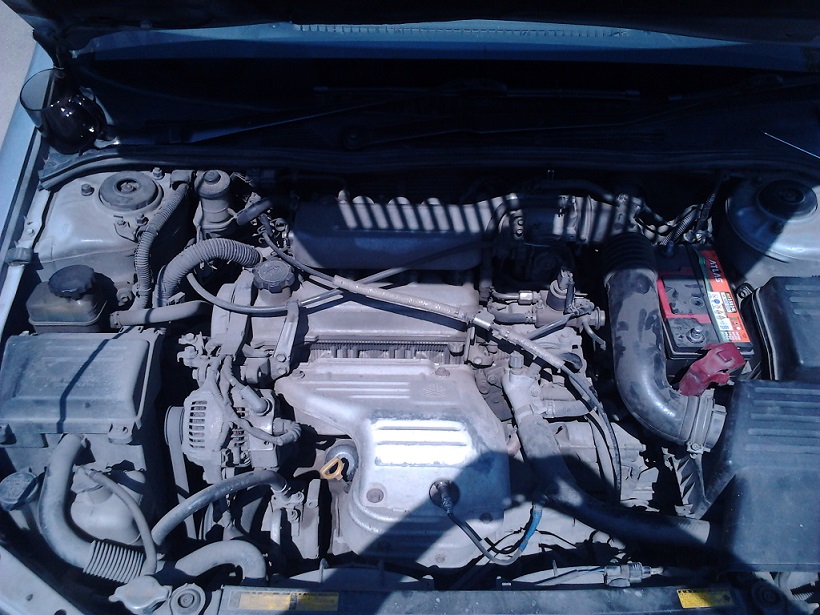

Да правильно двиг Д-4! сегодня буду смотреть этот клапан! Как писали выше лампа ЭКОН у меня работает как и работала, а вот диагностика скрепкой выдает ошибки 18 и 59!
Покажите на фото где его найти!

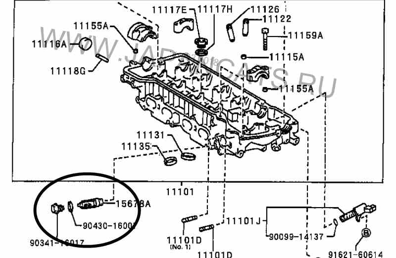

Фильтр находится на двигателе рядом с фланцем патрубка от радиатора. С виду вкрученный болт на 17, выкручиваешь болт и осторожно пинцетом вынимаешь сам фильтр.
Клапан отвечает за систему газораспределения (т.е. регулирует время открытия клапанов и я думаю зажигания). Скорей всего может влиять на расход.
1.jpg [ 41.69 КБ | Просмотров: 7356 ]
