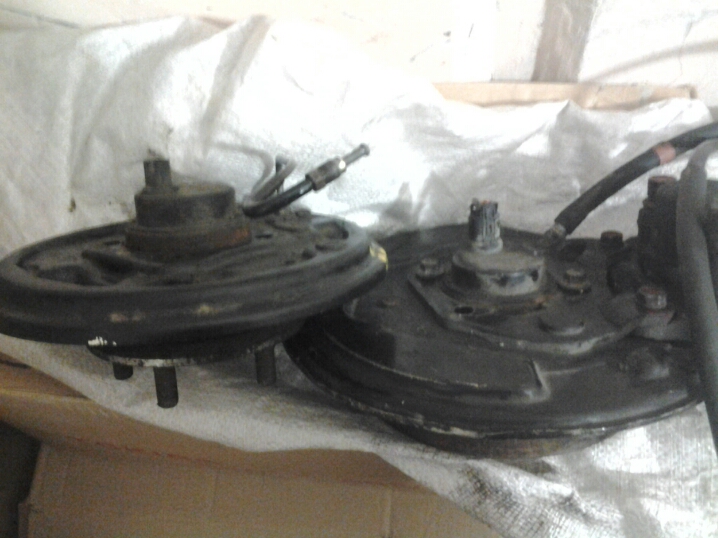

приобрел ступитци дисковые всборе с тросами.шлангами ит.д......даже болты все есть :razz: больше нечего ненадо? кто менял поскажите

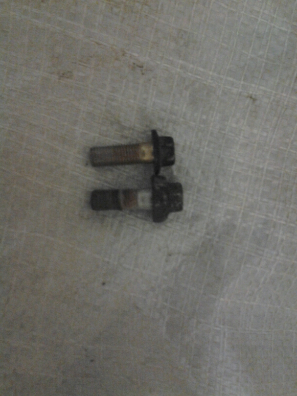

поставил сегодня дисковые тормоза все подошло как родное но болты которыми прикручивается ступитца коротковаты.хотя дисковые были с болтами родными.они свиду разные а по длине одинаковые. нужны на 10мм подлинше. особого эфекта при торможении не заметил.видать распределитель надо поменять .фотки попозжа

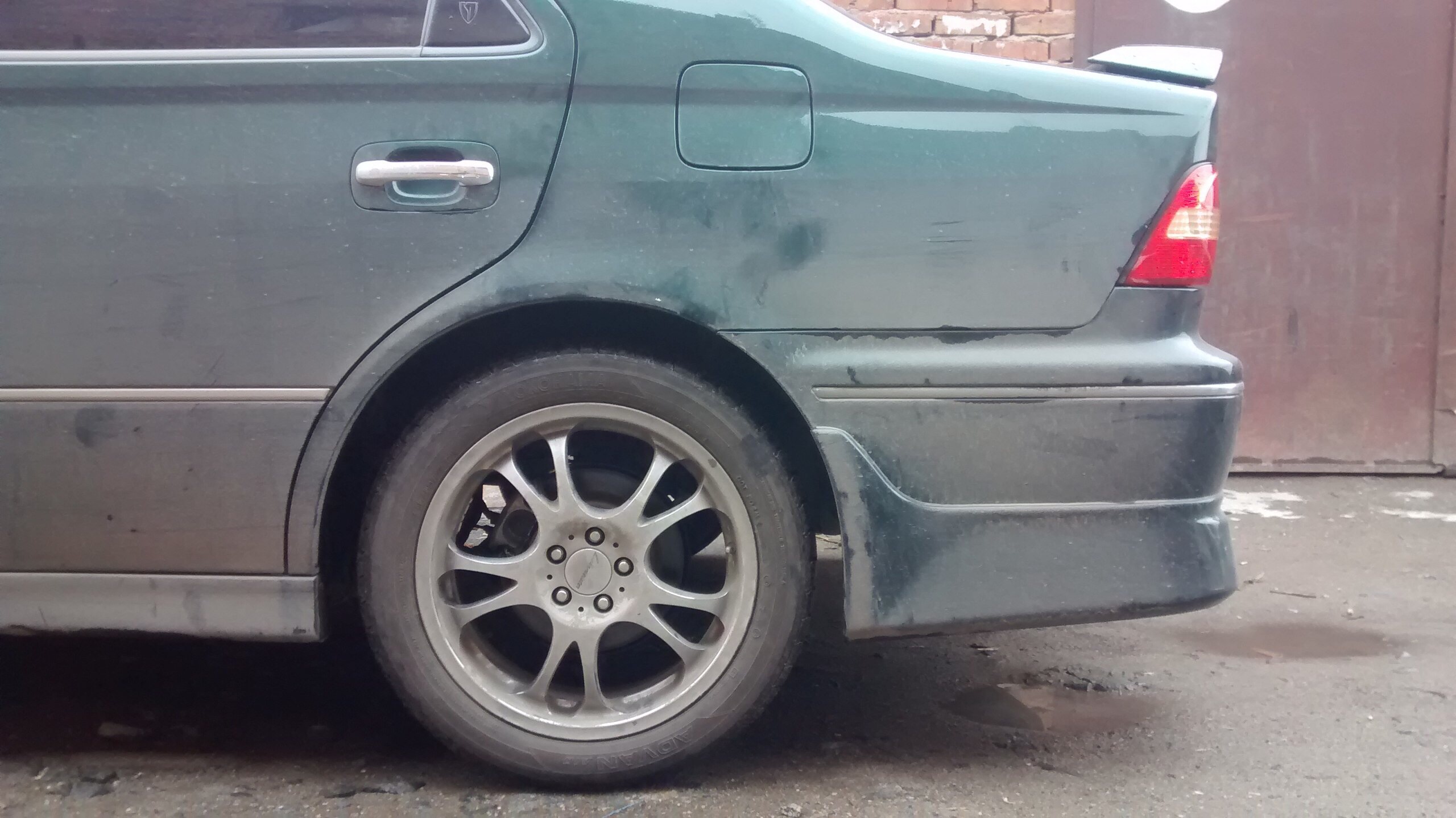

сегодня покатался тормоза огонь :good: но и есть может минус или плюс.немогу сказать.задние колеса маленко вылезли наружу по сравнению с sv50 фото завтра сделаю

почему колеса то вылазят?
где фото?

А вылезли они изза более мелко посадки в балку.т.к. стоит скоба под сууппорт, и поэтому болты короткие .даже роднве от ступитц.

нет не шире .по внимательне посмотри на фото ступиц

Какие параметры у болта который длиннее на 1см? хочу все сразу купить и забурится в гараж, чтобы не бегать потом искать.
