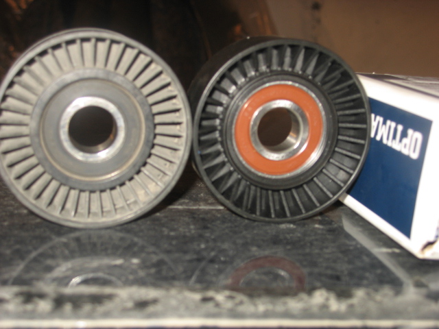

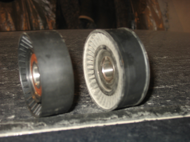

Поставил ролик от Газели и проходил он у меня ориентировочно 15 тыс. км.. Он самого начала не вызывал доверия- был маленький люфт. Сейчас поставил от нивы. Пришлось подложить шайбы, чтобы ремень не свисал. Посмотрим сколько проходит. Брат сказал, что ролик один-в-один как у нас стоит на газельках с крайслеровским движком.

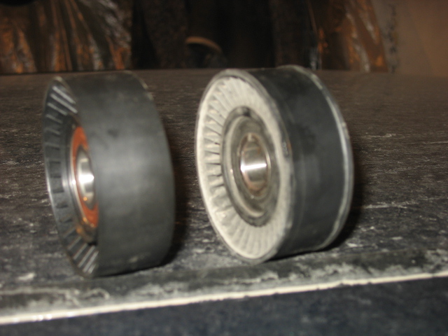

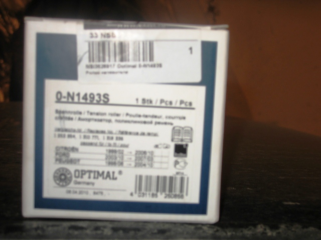

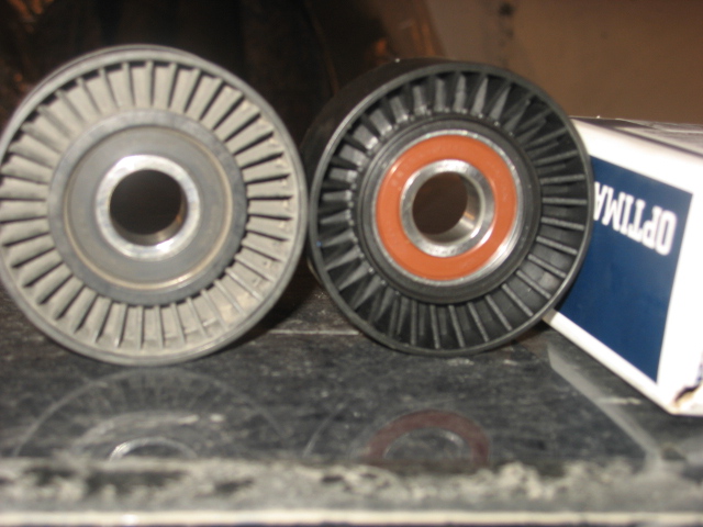

Я уже думал что тема давно исчерпана,а она живет еще :mrgreen: Менял я ролик по осени.Могу предложить свой вариант.Извините за качество отдельных фотографий.
Комментарий к файлу: Номер ролика.
IMG_0019.jpg [ 95.27 КБ | Просмотров: 3963 ]
Комментарий к файлу: Сравниваем...
IMG_0025.jpg [ 126.48 КБ | Просмотров: 3963 ]
Комментарий к файлу: Один в один...
IMG_0021.jpg [ 140.46 КБ | Просмотров: 3963 ]

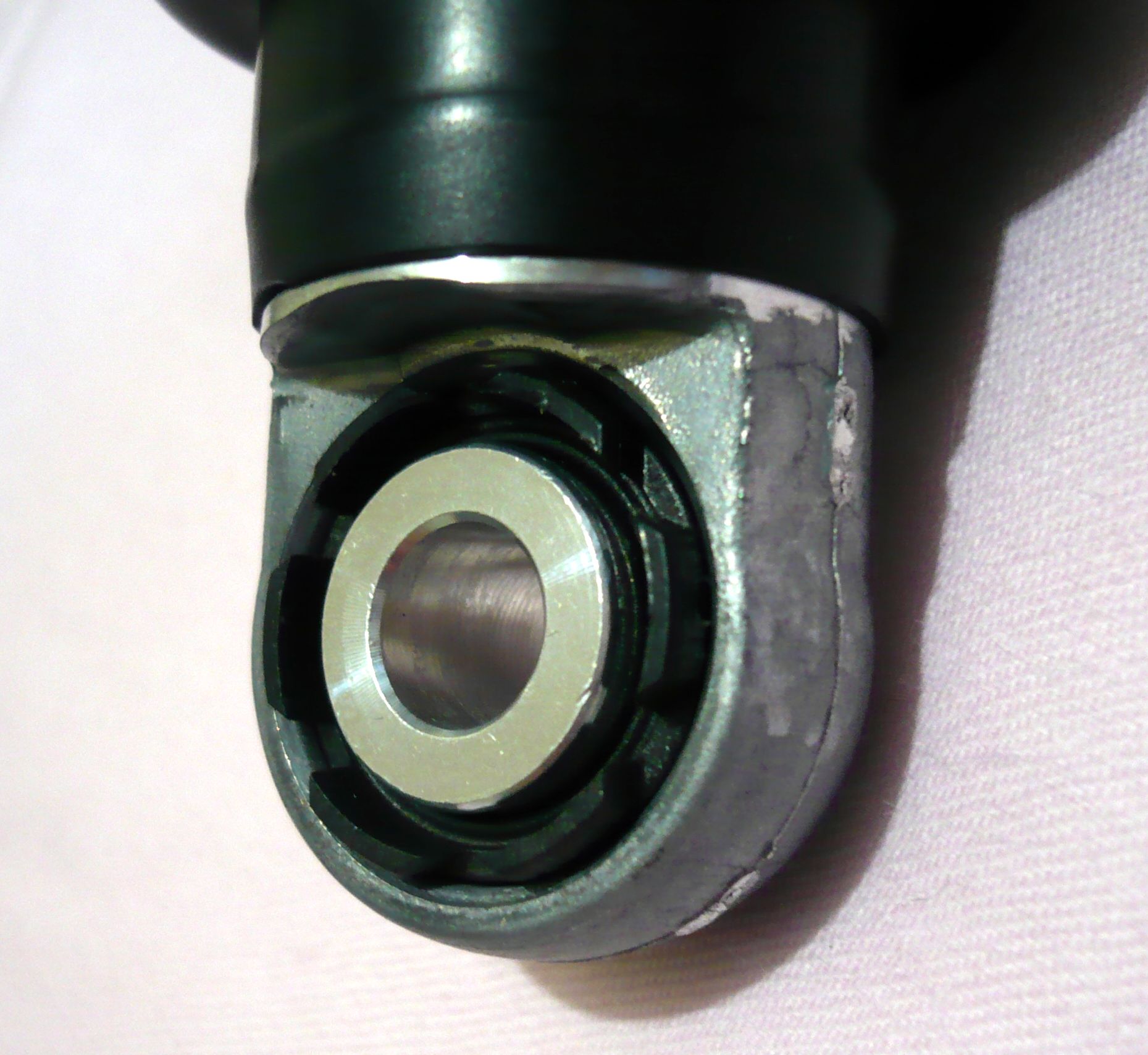

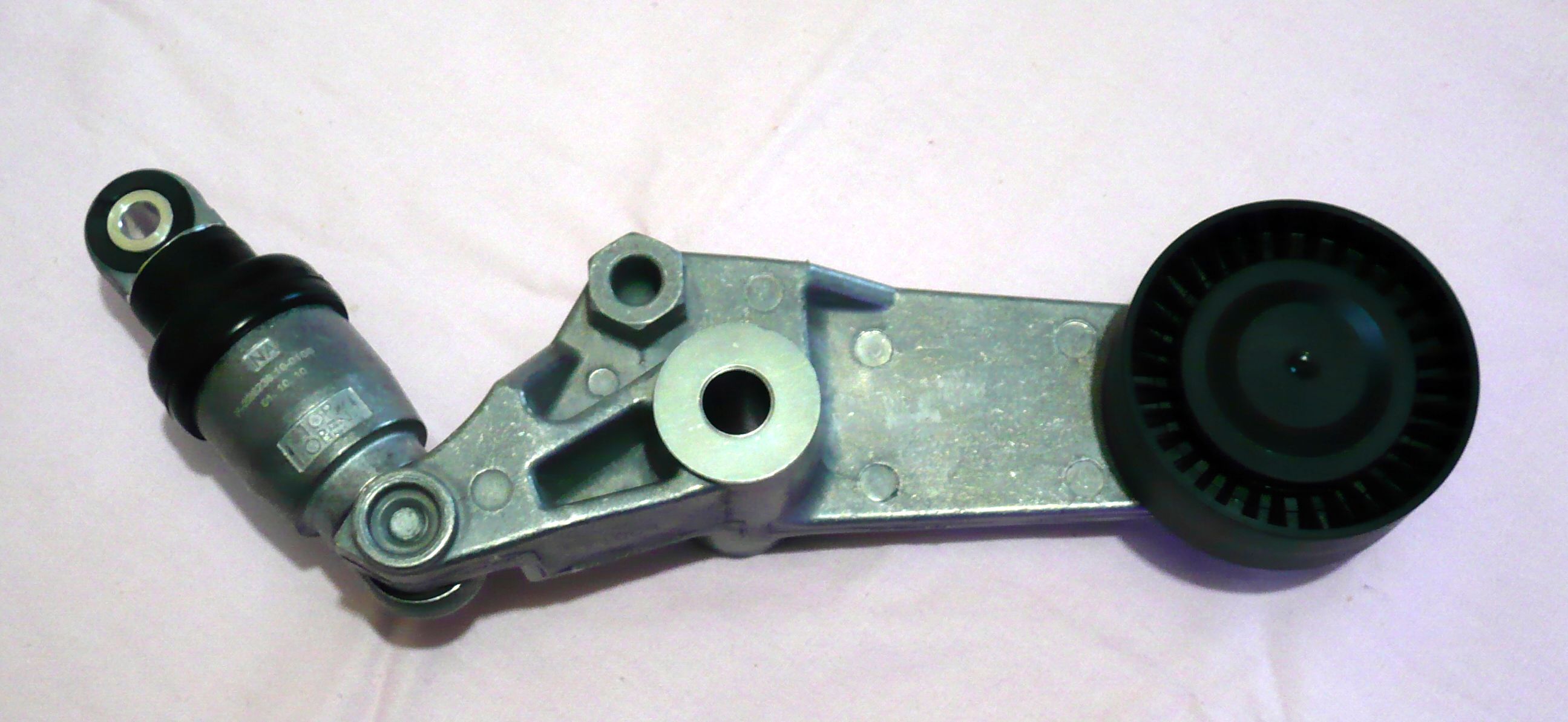

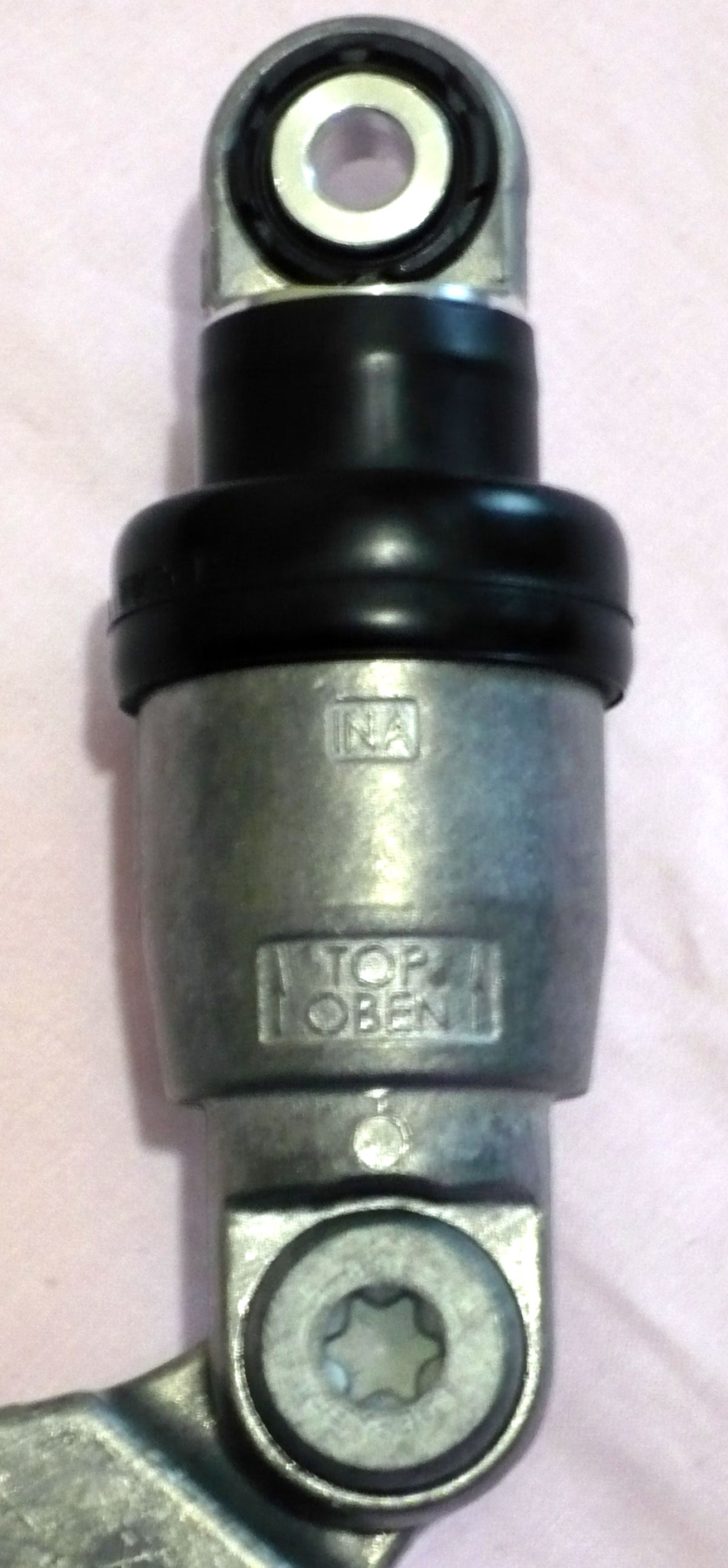

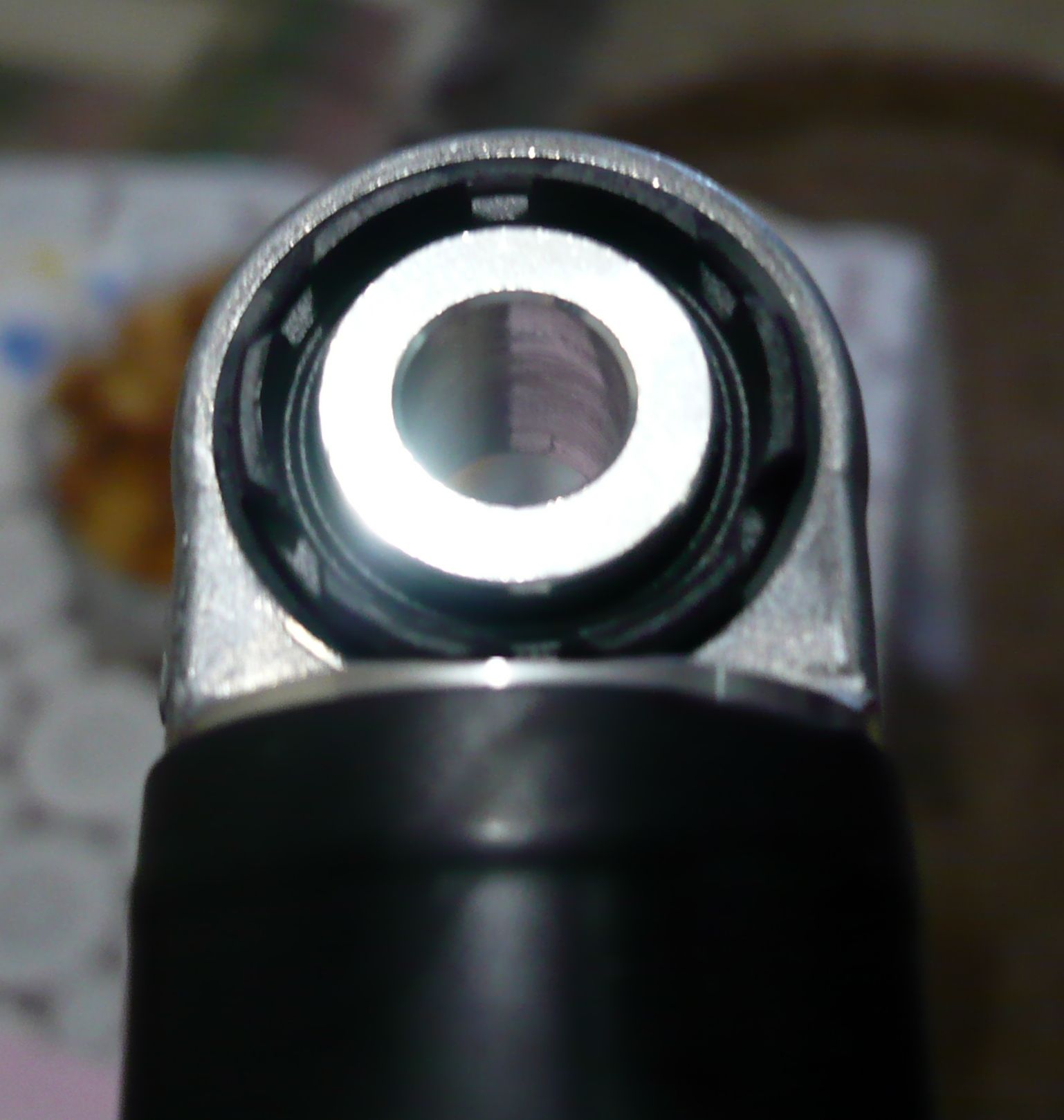

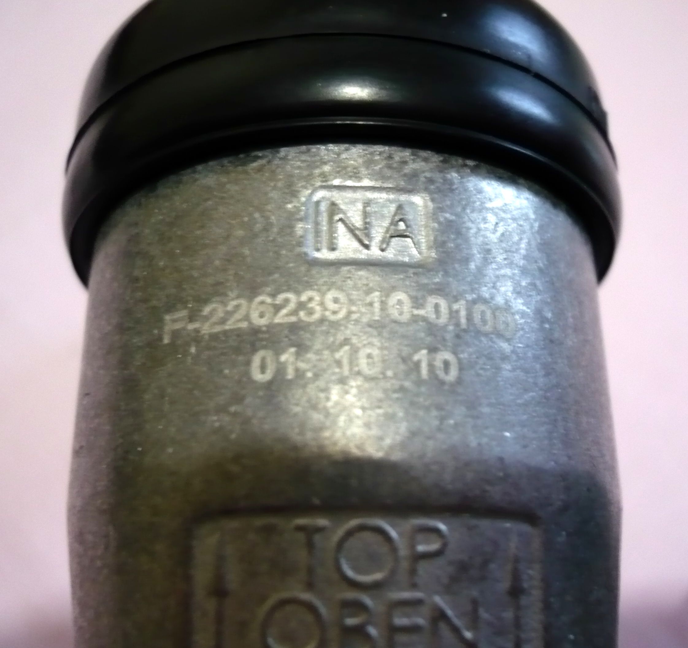

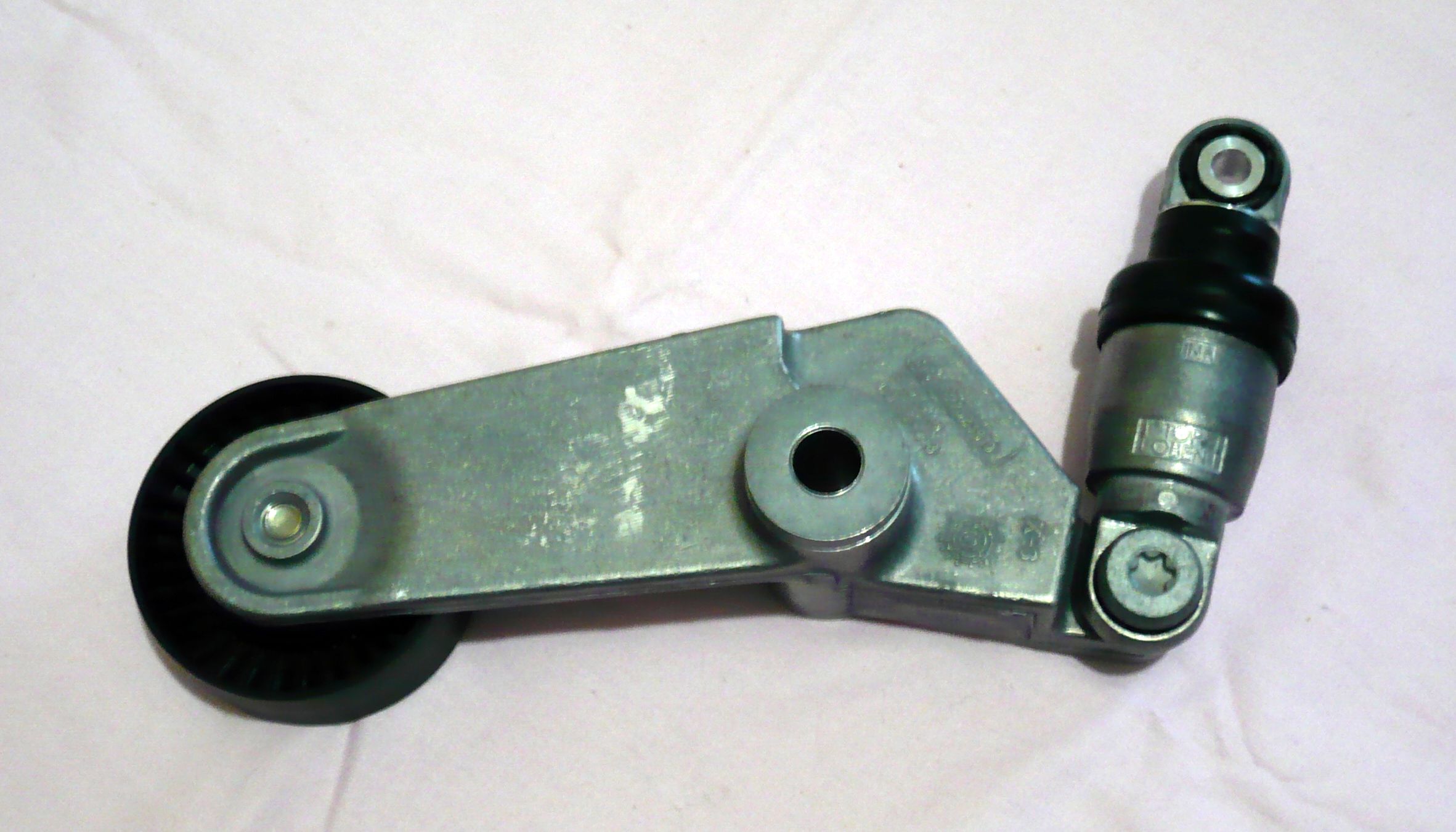

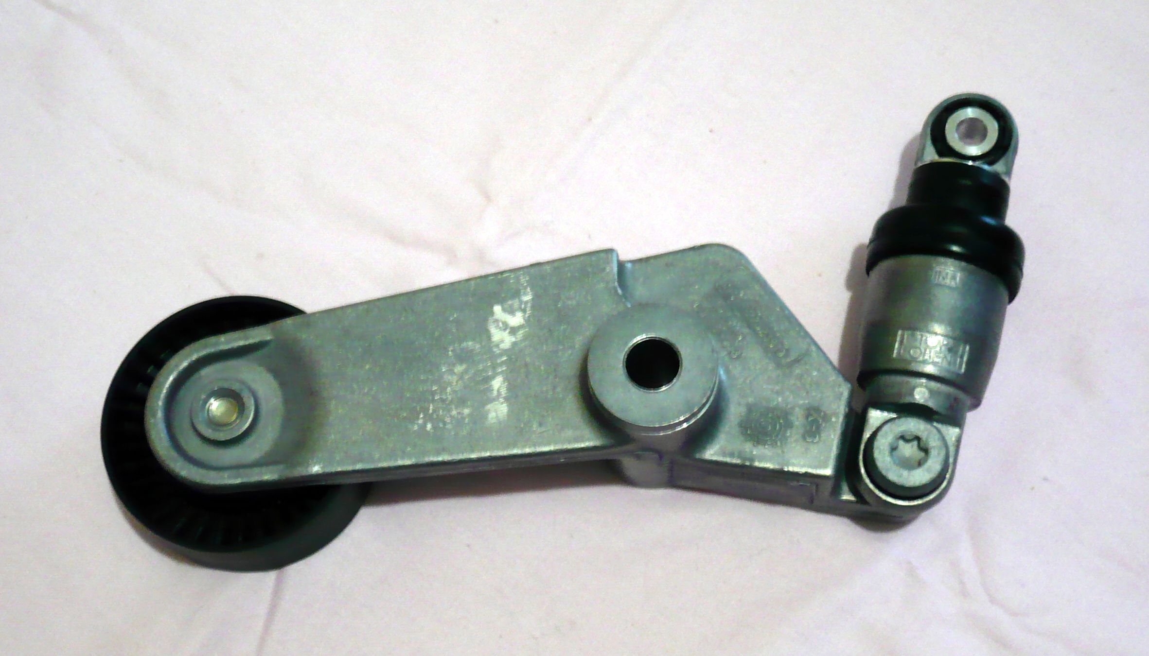

По теплу буду капиталить мотор, потихоньку закупаю запчасти. Сегодня пришел - Ролик натяжителя ремня поликлинового в сборе - 16620-0W093(каталожный номер для 1zz 2009г.), цена 3764,26р. Так втулки алюминиевые самого амортизатора там оказывается с новья свободно ходят и теперь пластиковые нового образца, у меня точно не такие. фото в другом размере :arrow: http://foto.mail.ru/mail/jannoss/126?page=4
Добавлено спустя 2 минуты 42 секунды:
Вот каталожные номера натяжителя ремня в сборе по годам, цены на 23.03.2011г.
1).06.1998 - 06.2001 - 16620-22010 - 13 263,00р.
2).06.2001 - 08.2004 - 16620-22011 - 12 041,21р.
3).12.2004 - 08.2006 - 16620-22012 - 11 973,07р.
4).09.2006 - 12.2008 - 16620-22013 - 10 916,38р.
5).12.2008 - 03.2009 - 16620-0W093 - 3 651,99р.
Если брать на мой мотор 1999г., то цена на 10000р. дороже. :threat:
P1000969.JPG [ 300.36 КБ | Просмотров: 3926 ]
P1000966.JPG [ 288.27 КБ | Просмотров: 3926 ]
P1000953.JPG [ 146.34 КБ | Просмотров: 3926 ]
P1000950.JPG [ 366.2 КБ | Просмотров: 3926 ]
P1000960.JPG [ 331.85 КБ | Просмотров: 3926 ]
P1000968.JPG [ 298.25 КБ | Просмотров: 3926 ]

И сам "амортизатор" не открутить, потому что нужен спецключ :mrgreen:
ты про это?...
натяжитель.JPG [ 373.88 КБ | Просмотров: 3909 ]
и такой вопрос - а зачем менять этот натяжитель?...вроде с ним ничего страшного случиться не может...

Он начинает тарахтеть даже при исправных втулках.
Откручивается шестигранной звездочкой.
