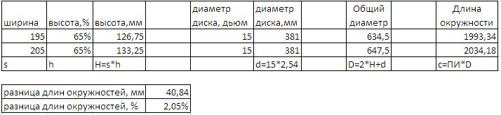

вопрос: что плохого может быть если поставить разноширокую резину между осями (195/65/15 - перед и 205/65/15 - зад) на 4вд ардео? :)
думаю, что просто поменяется соотношение распределения между осями: было 60/40, станет 62/38.

Выступлю начальником паники вот теоретическая часть устройства и принципы работы вискомуфты http://freelander.se-ua.net/mufta получается установка на заднюю ось резины большей размерности создаёт разность скоростей вращения передней и задней оси вискомуфта замыкается сообразно своей конструкции и дальше либо ломается сама либо начинает карёжить элементы трансмисии-редуктора, привода, коробку, либо заклинивается и дальше последствия см. выше оно тебе надо? Резину разной размерности ставят на задний привод для лучшей реализации мощности двигателя, а для изменения сотношения между осями играют характеристиками редукторов и корпят над этим высокооплачиваемые инженеры нехилых автоконцернов втом числе и toyota :!:

Пример расчетов на рисунке:
Получается что разница между длинами окржностей передних и задних колес составляет 2,05%, соответственно и скорость будет различаться на 2,05%. Предполагаю что виско муфта срабатывает при большей разности скоростей.
Второй случай когда разница скоростей достигает порога срабатывания, он просто на 2,05% срабатывает раньше. :)

Пока скорости вращения валов примерно одинаковы, муфта остается разомкнутой. Чем больше разность угловых скоростей, тем сильнее взбалтывается рабочая жидкость.
Комментарий к файлу: Расчет разницы длин окружностей колес 195/65/15 и 205/65/15

Молодец хорошо считаеш теоретик, а теперь скажи - какой порог срабатывания вискамуфты? какое усилие она передаёт на редуктор при различных температурах за бортом? она ведь не вращается свободно, впрочем пробуй только на свой страх и риск вот рекомендую к прочтению пост vitek24 viewtopic.php?t=487&start=615.

В цитате как раз и написано, что "Пока скорости вращения валов примерно одинаковы, муфта остается разомкнутой". 2% и есть примерно. Можно поменять колесья местами и будет -2%. Не от хорошей жизни разные колеса... :(

Понимаю но риски один чёрт велики, десять лет назад довелось зимой поездить на УАЗе с разными редукторами сравнение не совсем корректное но всё же - экстрима хапнул (пока не выяснил причину) рывки на скоростях от 15км/ч прохождение поворотов аттракцион несколько раз улетал с дороги с тех пор к этой теме неравнодушен, а у тебя ещё и коэффициент сцепления разный будет а зимой эти чуть чуть могут дел наделать, в общем ездить то можно только не быстро и очень осторожно удачи тебе и внимания до конца зимы неиссякаемого.

Пока езжу и разницы не замечаю. Кстати в том году все 4 колеса были 205/65/15 (лысые, старые и потрескавшиеся). Откатал нормально.)
Просто охота действительных доказательств, инженеры в тойоте знают свое дело, я тоже инженер и на своем обывательском уровне данных систем тоже чего-то знаю, но мало. Поэтому иду по первому этапу приближения, так сказать по первой итерации. Параллельно сочетая это с натурными испытаниями. :)
