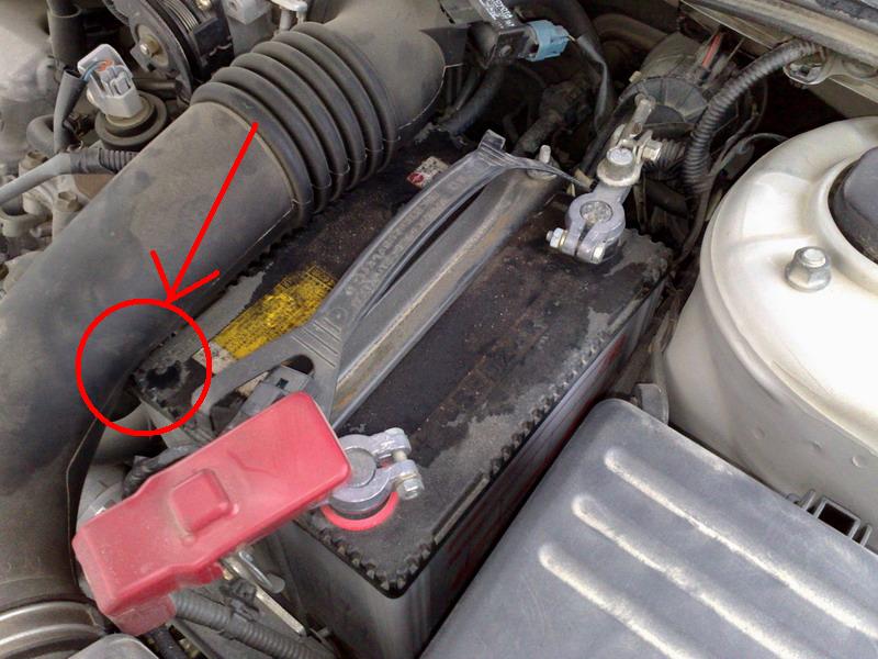

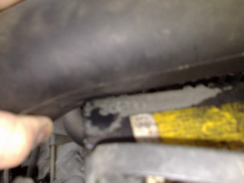

поставил большой кумулятор, прошло около года а буквально сёдня заметил вот такую ерунду, угол кумулятора трёт резиновый патрубок, думаю еще 2-3 месяца и будет дырочка :( что делать? подскажите :cry:
есть такой косяк если на Висту с 3s-fse поставить аккумулятор в корпусе стандартной 55-ки вот поэтому я поставил Весту 60а/ч. которая на 1,5см. ниже и ни за что не цепляет.....
совет - примотай к воздуховоду в месте контакта какую-нибудь пластиковую пластину....

СообщениеДобавлено: 24 ноя 2008, 19:27
Сообщения: 1169
Тем: 42
Репутация: 86
Ну а проблема в чем? Армируй шланг да и все. Гофрой можно. Или другим шлангом резиновым. Только чуть большим диаметром. Ну или придумай крепление какое нибудь, чтобы шланг оттягивало на пару сантиметров. Вот проблему то нашел...
