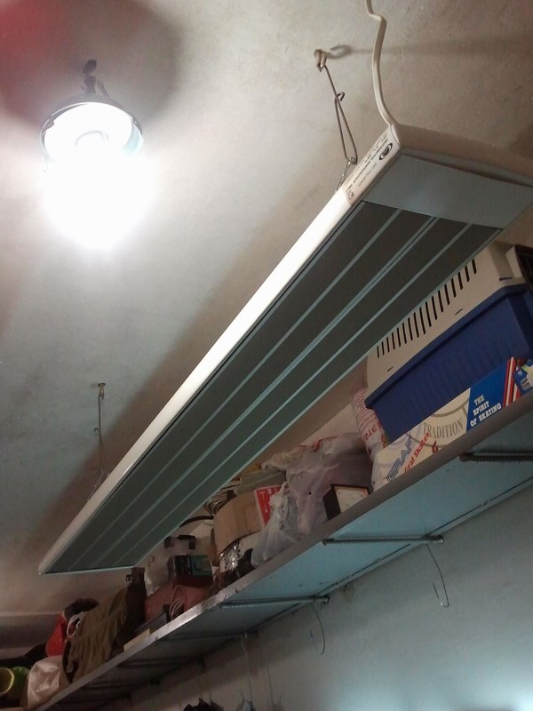

К примеру ту же полимерную пленку нагревают угольные нити, а у потолочных обогревателей анодированную пластину из алюминиевого сплава нагревают обычные ТЭНы, причем 3 kW мощностью, у самого в гараже такой висит на потолке, только с учетом того что гараж не утеплен, пол бетонный и холодный который не нагреешь, толку от него нету в качестве быстрого и основного обогревателя, пока под ним стоишь - вроде как солнце сверху макушку и тело греет и не холодно, но так как бетонный пол не нагревается, то ногам все равно холодно, а в сторону отойдешь и мерзнешь в гараже:

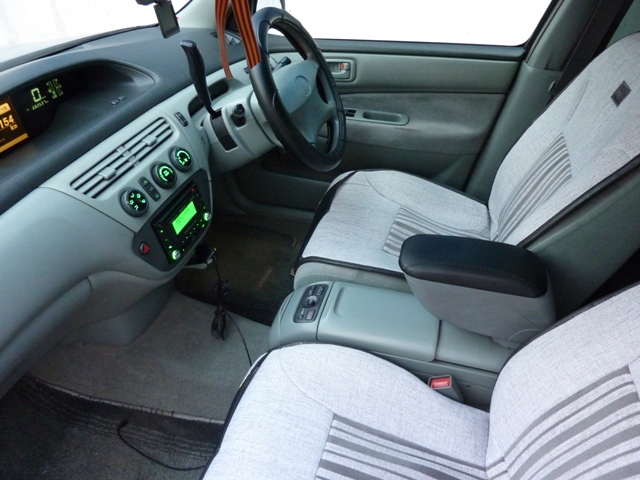

Тоже прикупил Емелю. Вчера взял простой вариант без регулятора. Поездил денек. Понравилось. А потом посмотрел ютуб, заглянул на форум и захотел с терморегулятором. Приехал сегодня в магазин и взял сначала Горыныча (Емелю вернул). Он на всю ширину сидения, но без регулятора. Думал купить отдельно потом и врезать. Подложил подогрев под накидку, завел машину и пошел погулять по магазину. Минуты через три вернулся, сел. И что-то как-то не тепло нифига. Горыныч в том отделе, где я его взял, последним оказался и возможно бракованным. В других отделах Горыныч был, но я решил, что это знак :rus: и взял все-таки Емелю с терморегулятором. Снял накидку (у меня не меховые, а такие простые, плотные), надел Емелю на сидение, сверху надел обратно накидку. И кого бы себе думала моя попа? Тепло! И, я бы добавил, уютно. Согласен, что узковато, но вполне хватает. Тем более, что под накидкой грелка совсем не катается. В общем, я доволен.
Комментарий к файлу: Вот такие у меня накидки
P1050763.JPG [ 175.56 КБ | Просмотров: 1452 ]
Кстати, под такой плотной накидкой я бы не сказал, что прям уж сильно жарит. На крайний случай можно слабый режим включить. Это я к вопросу о вреде долгого использования грелок (Видео обзор обогревов в передаче Главная дорога). Так можно все-таки потихоньку греть попу со спиной (самый слабый режим плюс накидка сверху) или нет?

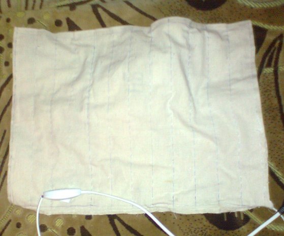

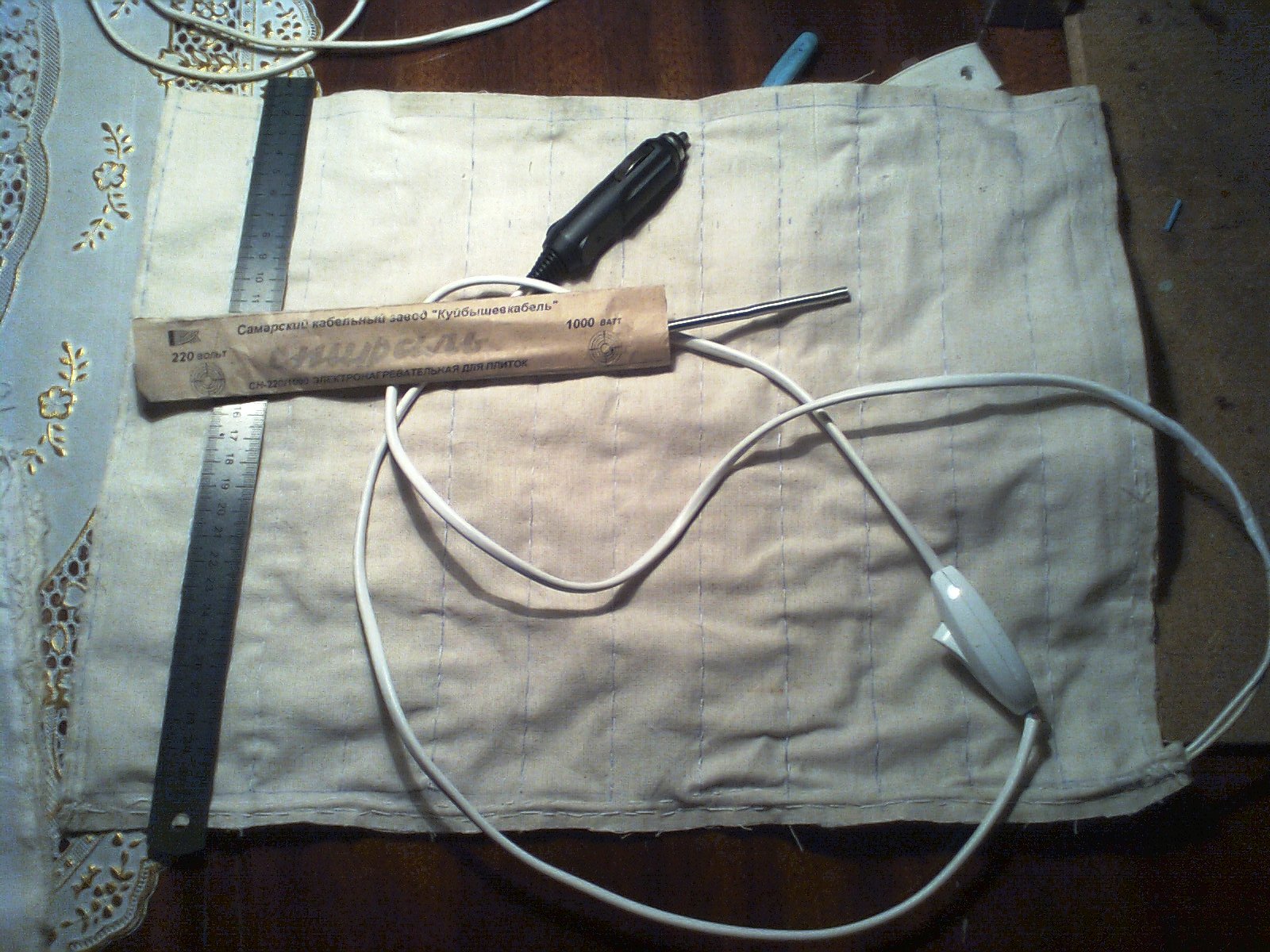

Сразу оговорюсь, комментарии и критика, типа – купи и не парься, не воспринимается!!! Критика и комментарии по конструкции, и моим просчетам, ошибкам, и.т.д., приму с уважением к автору и благодарностью.
Дело было так: за бортом -40, в одну из суббот, любимая и дочурка устроили шоппинг (как обычно не оставив мне денег на железяки, машину, и.т.д.). Подъехав к очередному уневирсаму, они рванули подбирать шмотки, а я в цоколь – там железяки, инструменты, провода и.т.д., без всякой цели - так, поглазеть. А попа еще даже оттаять не успела, машина хоть и в гараже, но там, в -40, примерно -18, садишься в нее как будто на огромный айсберг. Проходя мимо очередной витрины, вижу электрогрелку, а рядом нихромовая спираль. Прохожу мимо……., минут через пять, меня посещает мысль о том, что можно греть попу этой самой спиралью. Возвращаюсь к этой витрине, ценник вообще «не реальный» - 20 руб. за спираль: 220 вольт – 1000Вт. Покупаю три, зачем сам не знаю, наверно потому что дешево. Уже дома, когда машина уже стояла в гараже, любимая говорит о том, что ездить в машине, на холодных креслах, вредно для женского здоровья. А для мужского???.
Дома и в тепле, растянув примерно 2 метра этой спирали, замерил ее сопротивление – получилось 12 Ом на 190 см. т.е. при работе генератора немного больше 1-го ампера. В гараже лежал мешок от посылки от СержМ, распоров его и выкроив вот такую основу для «попа-грейки», продернул туда две спирали, вот так:
спираль.JPG [ 45.57 КБ | Просмотров: 1413 ]
Фото0096.jpg [ 40.38 КБ | Просмотров: 1413 ]
Напомню, это эксперементальный вариант, не очень аккуратно,
Фото0107.jpg [ 381.34 КБ | Просмотров: 1413 ]
главное было оценить – хватит ли этих 2-х ампер. И вот уже вторую неделю на пассажирском кресле жена ездит с теплой попой, а я по прежнему на айсберге, потому что, на работе завал, времени не хватает. Жду Ваших отзывов и предложений........

Оригинальное и неардинарное решение!Как говориться дешево и сердито,зато положительный результат есть!Молодец!!!Я так понял установка проводилась не под заводскую обшивку сидений,что является положительным моментом на случай ремонта самой спирали,но надеюсь она выдержит достаточное количество "посадок":-)
