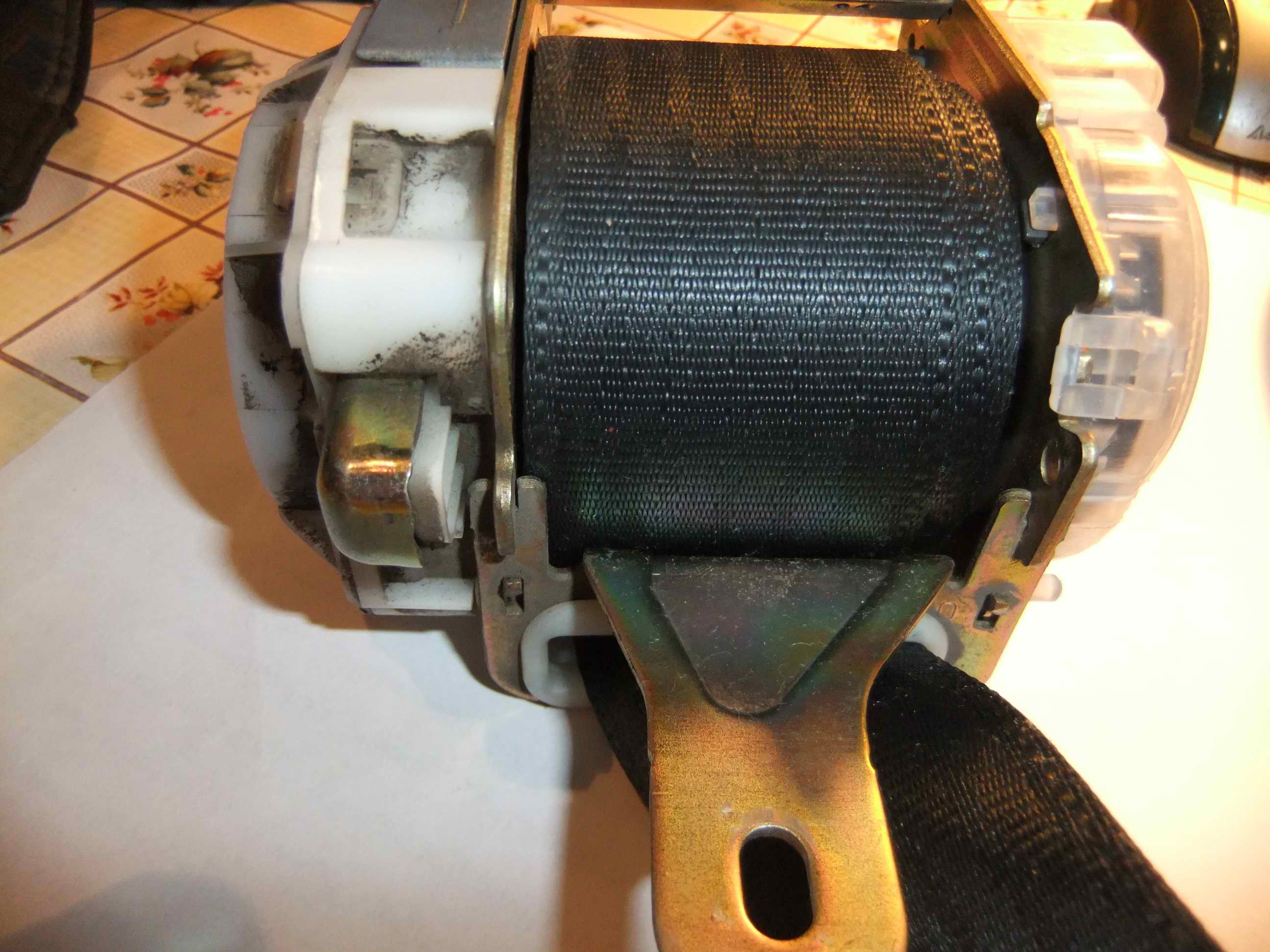

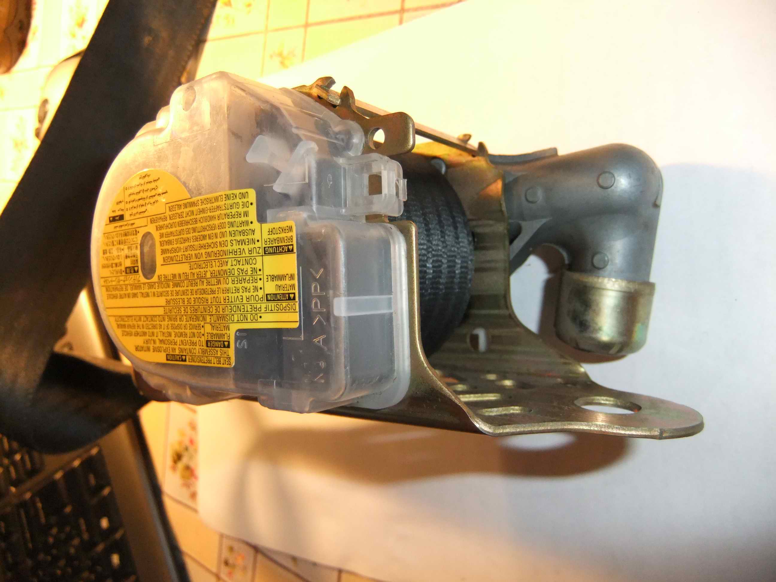

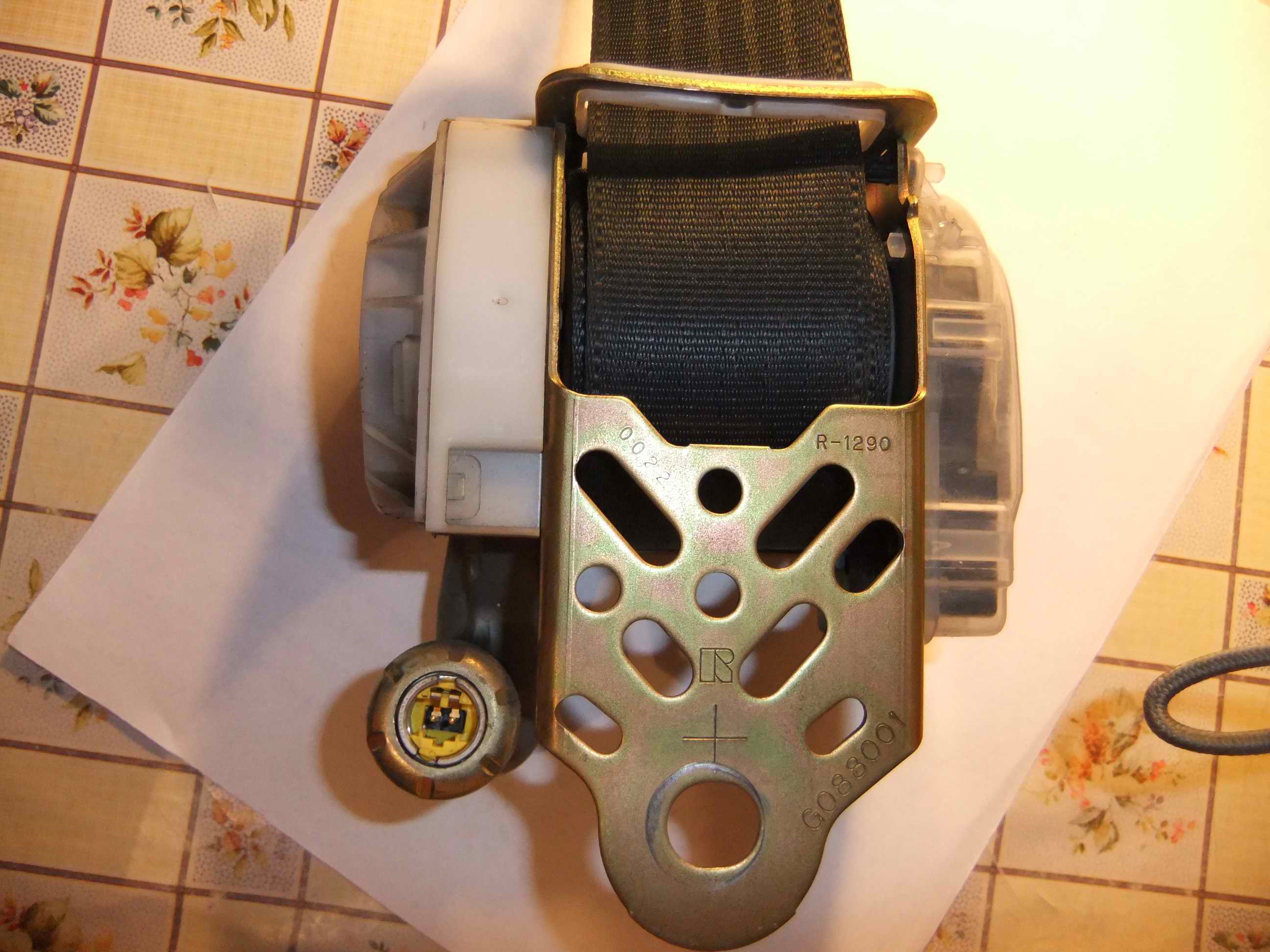

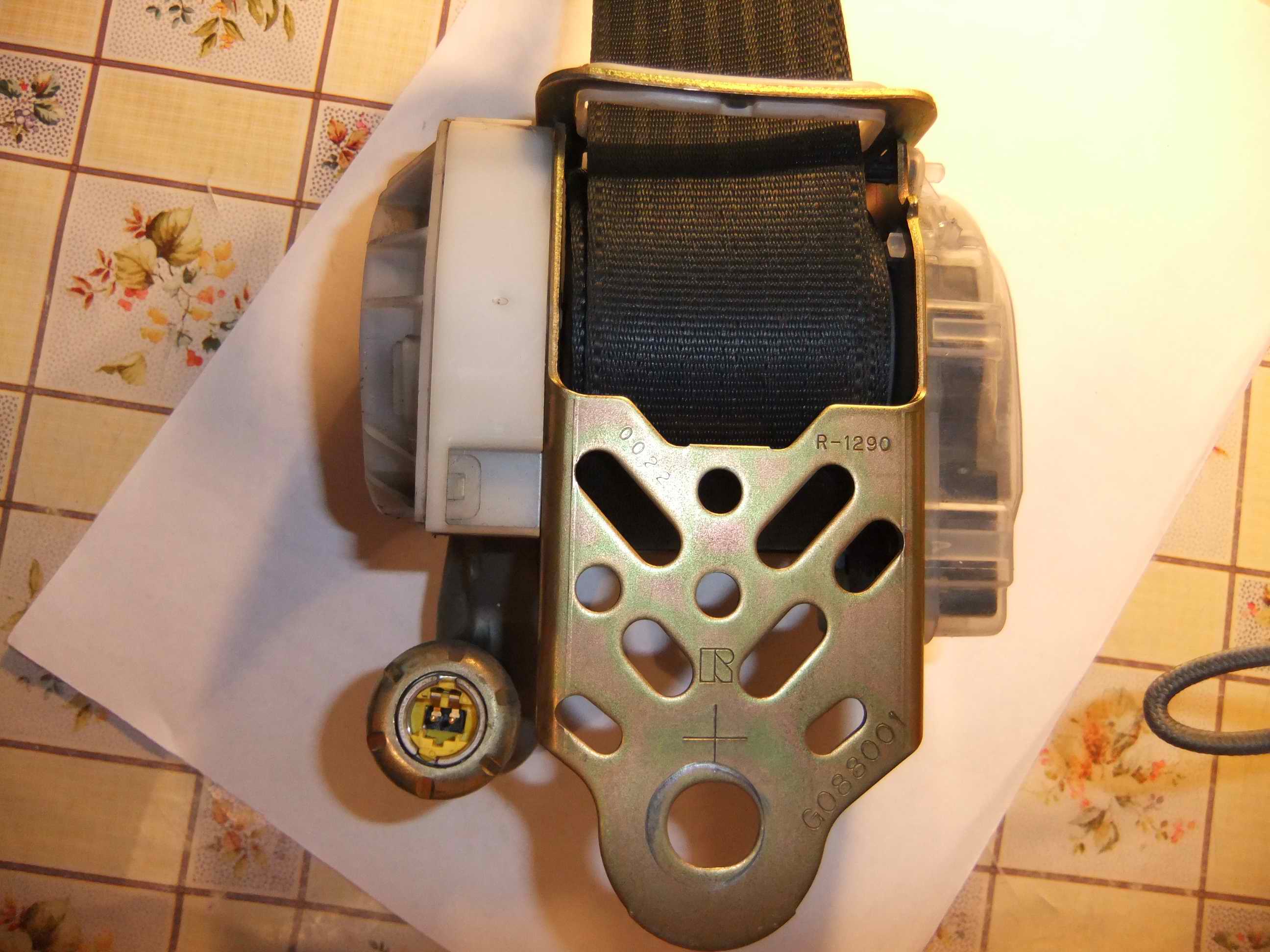

пажалста!
1.jpg [ 289.41 КБ | Просмотров: 3491 ]
2.jpg [ 211.49 КБ | Просмотров: 3491 ]
3.jpg [ 275.36 КБ | Просмотров: 3491 ]
 Заголовок сообщения: Re: Как постирать ремни?
СообщениеДобавлено: 14 июн 2011, 23:45
Зарегистрирован: 19 янв 2011, 23:36
Сообщения: 88
О машине: SV55 3S-FE 4WD
Ну что, у всех 2 провада на сматыватель что-ли? :)

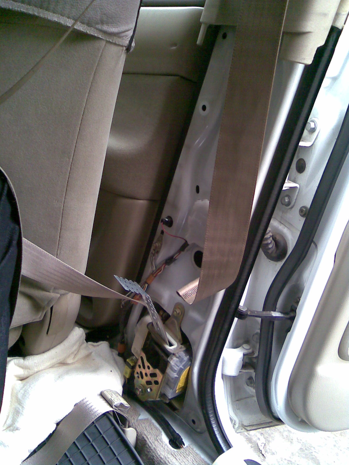

Спасибо, господа, благодаря Вашим трудам легко заменил старый ремень не снимая катушки с машины
Комментарий к файлу: кстати на пару оборотов подкрутил пружину, но еще не наслаждался)

Вытащил ремень из катушки по вашим мануалам, другой фставил... а чё? :crazy:

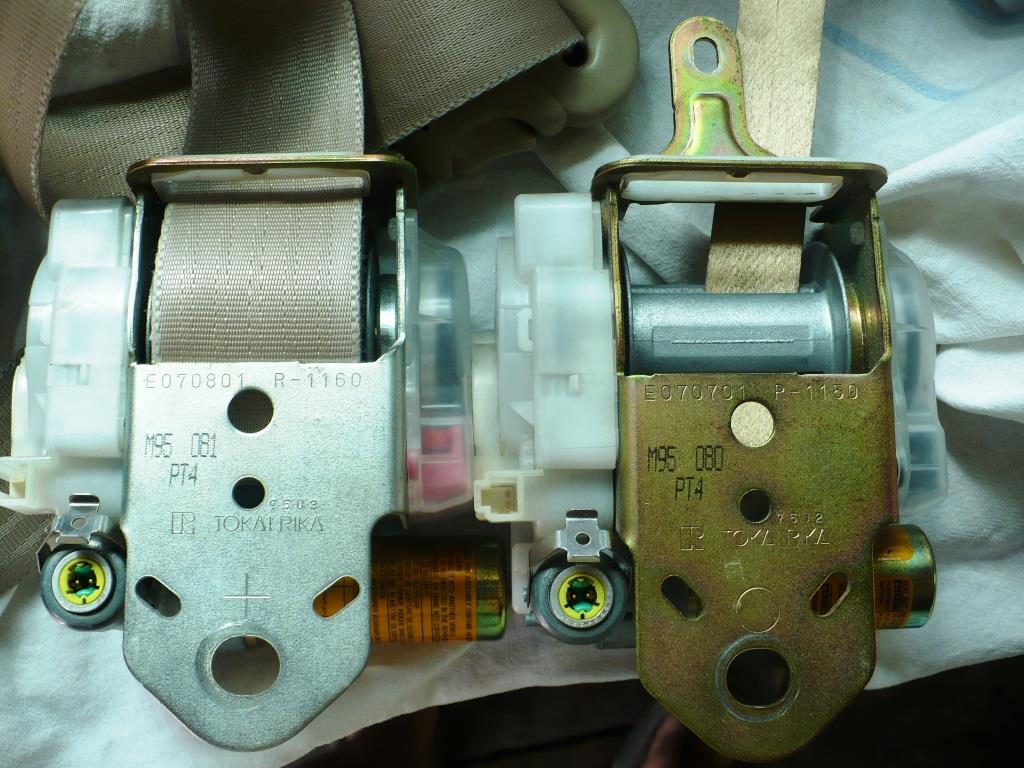

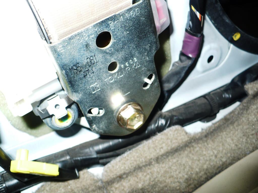

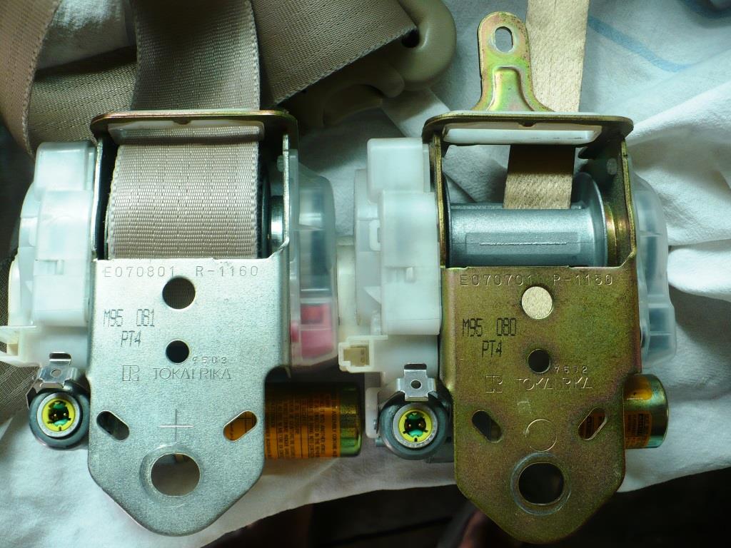

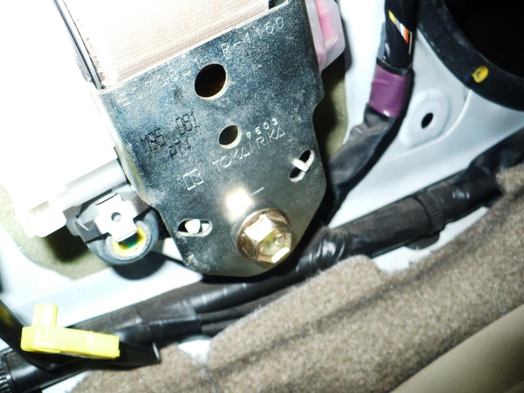

Добавлю немного в копилку опыта.
Хотел сделать финт ушами - поменять катушки местами, то есть водительскую поставить налево, а пассажирскую себе направо, т.к пассажирским ремнем пользуются всяко реже и он сматывается заметно веселее. Так вот такую замену вы не проделаете. Катушки идентичны, но различаются прорезями. Все понятно из фото. Разумеется не проблема спилить болгаркой выступы или просверлить новые дырки. Но я заморачиваться не стал.
И ещё. В прошлый раз когда ставил боковые панельки на место я пшикал смазкой силиконовой на клипсы крепления. В этом году снялись они намного легче...
P1030629.JPG [ 139.78 КБ | Просмотров: 3119 ]
