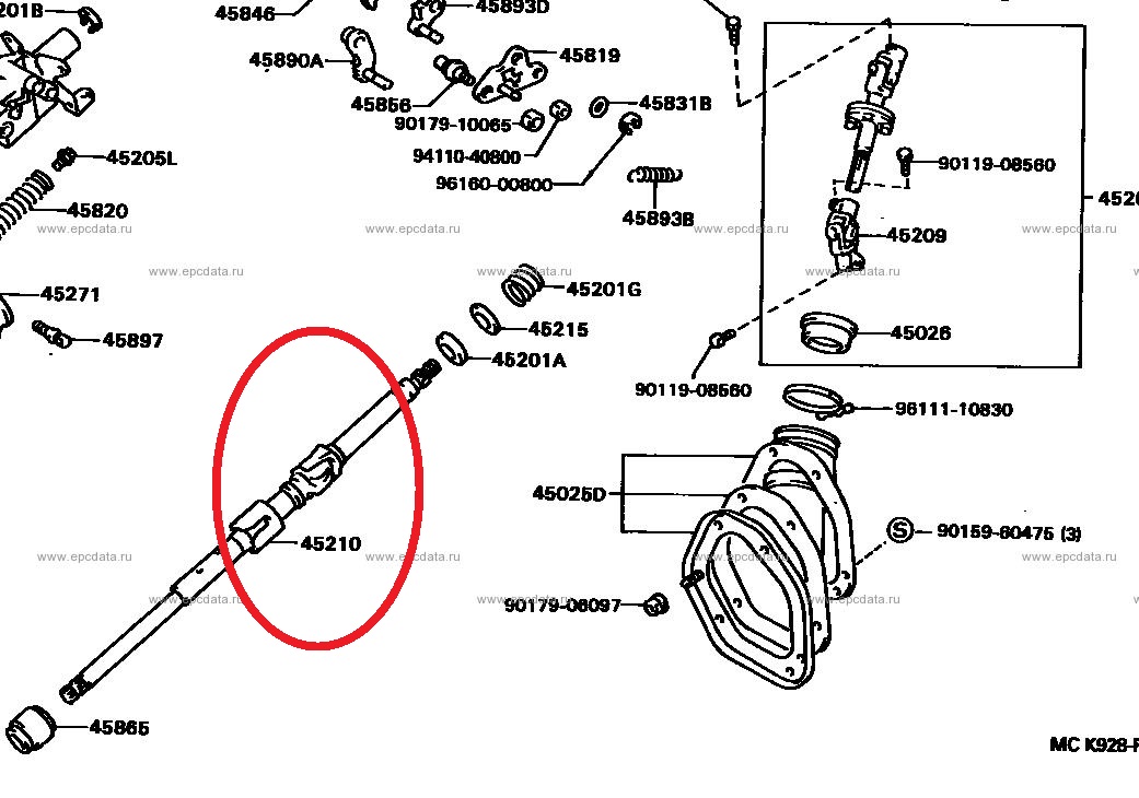

Мужики печалька у меня приключилась, есть люфт руля, обе крестовины поменяны, вычислил что люфт в колонке, проверил следующим образом поставил руль в замок и слегка покрутил руль, руль слегка вращается, мне нужно знать там в колонке ещё крестовина стоит, или там какоето другое хитрое соединение, как его разобрать и как починить, задолбался машину ловить на ухабах.
Машина Camry/Vista CV30/SV30
 Заголовок сообщения: Re: ПОБЕДА вибро-стука в рулевой колонке и крестовине. Номер рулевой крестовины.
СообщениеДобавлено: 20 май 2013, 22:19
Репутация: 2079
Судя по схеме там ещё одна крестовина...

там пластмассовые втулки стоят типа крестовины, ничего не сделаешь, только замена

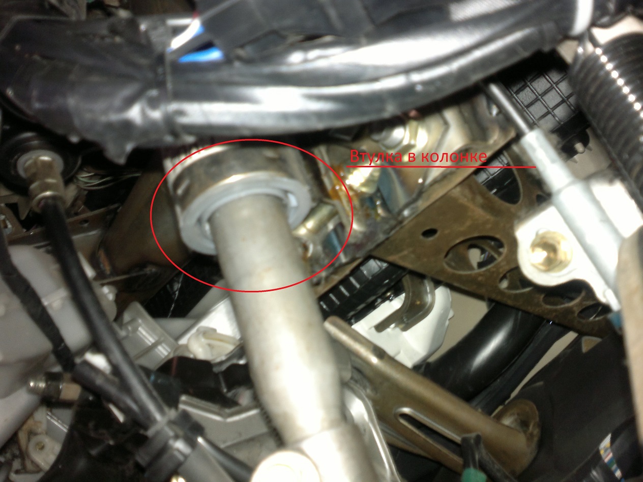

а у меня такая ситуация, заводишь движок и редко но бывает, когда движок не прогретый и работает, в рулевой колонке дребезжание, коленями чуть руль прижмешь и пропадает. Вопрос, у нас в рулевой колонке есть какая-нибудь капроновая втулка ? В чем то выработка, на что именно обратить внимание ? По мимо крестовины в ногах, сама колонка думаю по длине в 2-х точках крепится, если бы даже люфт был в крестовине, то вибрации бы не было а только стук на ходу, а тут на месте такая ерунда.
СообщениеДобавлено: 04 июн 2013, 17:50
Сообщения: 2061
Репутация: 613
как я и предполагал, люфт во втулке в рулевой колонке, вопрос кто разбирал, кто ее менял, есть ли в каталоге, что под втулкой ни чего или подшипник (в чем я сомневаюсь). Если не менять, думаю опрессовать больше ее, так как втулка запрессована и за вальцована слегка, думаю гидравликой чуть поддать чтоб прижало в круг плотнее.

оно вроде нет 45273-12020 ??? у самого руля же тоже что-то должно быть, по картинке не пойму что
Фото171.jpg [ 319.35 КБ | Просмотров: 11457 ]
Да, это именно этот номер, втулка вытаскивается очень трудно, вставляется легко, там на наружней трубе продавлено во внутрь, типа ерша, и туда втулка входит и защелкивается,
Но я думаю люфт идет не от втулки, а от шлицевого соединения валов, у меня так было http://www.vistaclub.ru/forum/viewtopic.php?t=996589&start=15, сначала то-же на втулку подумал, поменял - не помогло.

именно втулка люфтит ! понять не могу, у руля же тоже должно что-то быть, тоже втулка или подшипник, как там то вал крутится ?
Сверху вала у руля стоит подшипник, но он по моему очень сильно завальцован, хотя я точно не помню, давно туда лазил.
